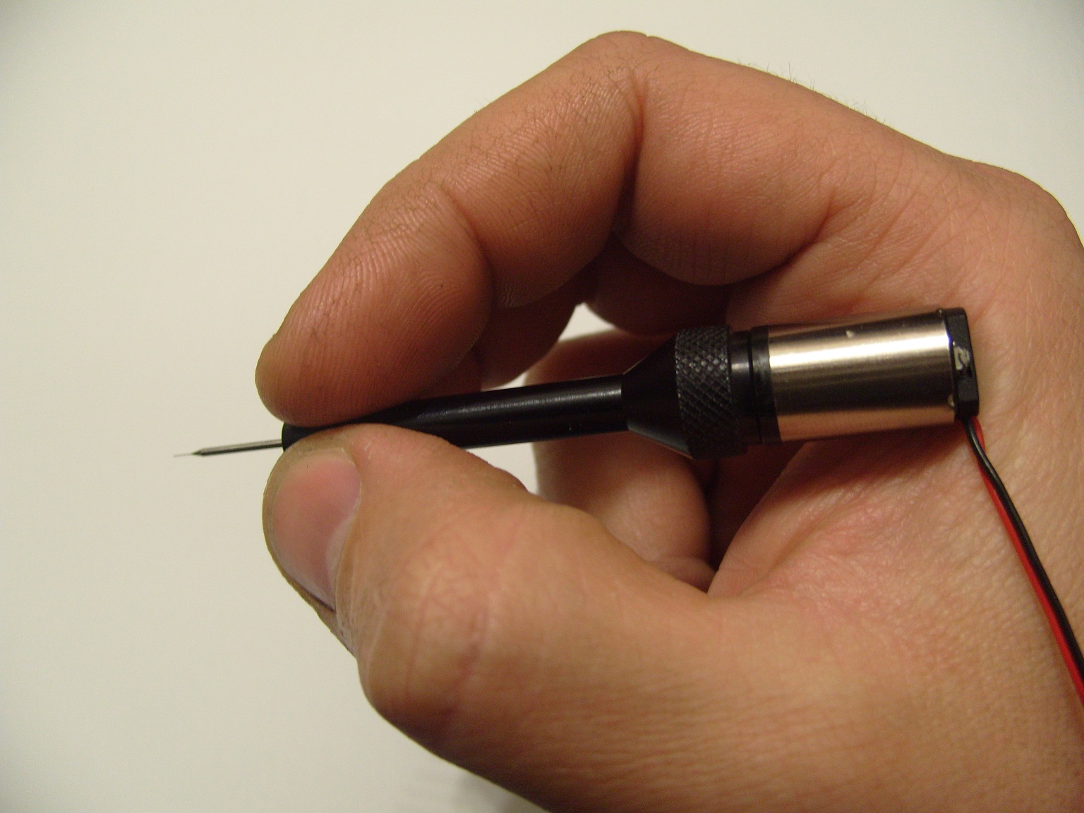

von Christian K. (christian_rx7) Benutzerseite
@ Skeptiker:
Ja HM-Bohrer sind etwas empfindlich, vor allem auf Schläge, aber hast du
schon mal versucht wie weit du ihn beim bohren biegen kannst ohne das er
bricht? Da geht erstaunlich viel. (Auch bei dünnen HM-Fräsern in der
CNC-Fräse sieht man wärend des Fräsens das der Fräser "flexibel" ist.)
Ich habe beim händisch Bohren noch nie einen meiner 0,65mm Bohrer
gebrochen und ich bin wirklich nicht besonders vorsichtig damit. Die
Bohrmaschine (Proxxon Micromot 230V irgendwas) liegt zwischen Daumen und
Zeigefinger (genauso wie ein Bleistift) und zum Bohren rolle ich über
den Handballen/Handkante ab. Das funktioniert, wenn Zentrierungen geätzt
wurden, absolut perfekt, schnell und ohne Bohrerbruch.

von 0815 (Gast)
Jürgen D. schrieb:
> 600 Löcher in 10 Minuten mit der Hand?
> Da hast du aber eine ordentliche Taktrate :)
Das stimmt, die eigenen Platinen gehen etwa 3x schneller (glaubt man mir
zwar nicht, aber eigentlich auch egal). Bei ner fremden, unbekannten
Platine muss ich davon ausgehen, daß sie sehr hochwertig ist, also
äußerste Konzentration und gaanz laaangsam 1 Loch je Sekunde...
Natürlich geht auch die weit verbreitete Luxusversion mit Bohrständer,
Ziellaser, Ringleuchte, Mikroskop usw...mit sowas schaft man dann gleich
2 Löcher in der Minute, und auch noch unsauberer, weil der Bohrer sich
nicht selbst zentriert. Genau solche Dinge sind es, die Threads dieser
Art erzeugen. Und das gilt bei weitem nicht nur für´s Bohren.

So, Ihr habt es zwar nicht wirklich verdient, aber hier dennoch mal
meine Minibohrmaschine vorgestellt. Vielleicht kommt ja doch noch jemand
auf den Geschmack, und möchte sein Hobby ernsthaft betreiben...
Die "Maschine" wiegt ganze 15g (statt 1Kg oder derlei Schoten). Der
Bohrer (hier ein 0,136mm mit 1mm Schaft) ist etwas, das Ihr nicht mal
zerstörungsfrei in eure "Abbruch-Bohrhämmer" eingespannt bekämt...vom
Bohren ganz zu schweigen.
Der Bohrer läuft hier in Kugellagern, die Kupplung besteht aus
Silikonschlauch. Bohrerwechsel erfolgt blitzschnell durch Ziehen und
Stecken. Bohrungen vergleichbarer Durchmesser hat hier noch niemand im
Leben getätigt, geschweige denn gesehen. Damit kann man ein Gesicht in
einen Fliegenschiss hineinbohren.
Bohrerbruch ist deshalb ausgeschlossen, weil die Maschine zu leicht ist,
um einen nennenswerten Widerstand bei eventuellem Bohrerrattern zu
geben.
Letzteres kommt aber durch die spielfreie Lagerung eh´nie vor.
Natürlich habe ich auch größere Maschinen, aber aus gutem Grund erreicht
keine davon auch nur annähernd das Format handelsüblicher
"Minibohrmaschinen".
Die Maschine hier kann mit dem Motor (1219) bis ca. 0,6mm in FR4 bohren,
bei Verwendung der längeren Motorversion (1224) und mit nem
Drehzahlregler mit Lastausregelung angesteuert bis ca. 1mm.
Sie arbeitet vollkommen lautlos, es ist allein das Knistern der
Glasfasern zu hören.

Danke für die Vorstellung Deiner Mini-Bohrmaschine, 0815!
> Stecken.
Würdest Du das bitte mit einer Zeichnung (alternativ mit mehr Worten;
Zeichnung bevorzugt) illustrieren? Wo sitzt die Silikon-Kupplung im
Verhältnis zu den Lagern? Welche Komponenten werden gezogen/gesteckt?
> ...mit dem Motor (1219) bis ca. 0,6mm in FR4 bohren,
> bei Verwendung der längeren Motorversion (1224)...
Das sind Faulhaber-Bezeichnungen, oder?

von 0815 (Gast)
also, die Minibohrmaschine...vorn sind es zwei Lager 681 (1x3x1) in ca.
1cm Abstand. Für 3,175er Bohrer kann man z.B. R2-5zz Lager nehmen, oder
R144zz.
Die Motorwelle ist hier extra lang, aber das ist ein eher unwichtiges
Detail, nur bei dieser langen Ausführung notwendig. Motorwelle und
Bohrer berühren sich normalerweise, bzw. der Silikonschlauch sollte
nicht mehr als z.B. 0,5cm überbrücken.
Das Alu-Drehteil war bei diesem Maschinchen schon vorhanden, keine
Ahnung mehr woher...lediglich die 3mm Bohrung und das Gewinde für den
Motor mussten noch eingeschnitten werden.
Bei meiner Maschine für 3,175er Bohrer ist das Gehäuse ein extra
angefertigtes Drehteil, in das der komplette Motor (28mm)
hineingeschoben wird. Mit der Maschine kann man easy und superschnell
auch z.B. 3mm bohren, aber aus heutiger Erfahrung würde ich einen
schmaleren, längeren Motor nehmen, und alles auch etwas verkleinern,
dafür verlängern. Denn die Stiftform ist schon ideal, man hat so einfach
die beste Kontrolle.
Die Motoren sind natürlich grundsätzlich Glockenankermotoren (Faulhaber,
Maxon, Escap o.ä.). Es gibt zu diesen Motoren praktisch auch keine
echten Alternativen.
