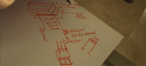

Hallo Leute, ich habe ein Veständnisproblem bezüglich eines solchen emp jammers: http://www.youtube.com/watch?v=vjrSweLjpqM(video zufällig ausgesucht) Es geht mir nicht darum so ein Teil nachzubauen, ich verstehe nur nicht wieso es sinnfoll ist die Primär und Sekundär Spulen so zu wickeln. Zum einen hat die Primär Spule mehr Windungen als die Sekondärspule, wobei es doch anderst herum sein muss wenn ich in der Skundärspule eine Hohe Spannung induzieren will. Außerdem erzeugt die Primärspule so wie sie gewickelt ist keine Magnetische Flußänderung durch die Fläche der Sekundärspule und somit dürfte auch keine Spannung induziert werden. ^^Wo ist mein Denkfehler?? Im Anhang hab ich nochmal zwei Bilder in denen beschrieben ist wie die Spule gewickelt ist. Danke schonmal im Voraus!

> Und wie wird die 2. Spule erregt > wenn der Winkel des b-feldes nicht stimmt? Die verdrillten Drähte befinden sich im selben magnetischen Feld, Drähte mit größerem Abstand sind unwichtig. Auch der Winkel, in welchem der Draht das Feld verläßt. Nach ein paar mm nimmt der Koppelfaktor rapide ab. Die Art der Verdrillung erhöht die Induktivität zwischen 3 und 4 und senkt die Resonanzfrequenz mit dem 15pF Kondensator. Der Stummel bei 1 hat eine Kapazität gegen Unendlich, das erinnert ein wenig an eine Teslaspule. Durch die Kürze dieser Leitung/Antenne treten hier hohe Spannungen auf. Eine größere Dachkapazität würde mehr Leistung abstrahlen und dadurch die Spitzenspannung auf engstem Raum reduzieren.

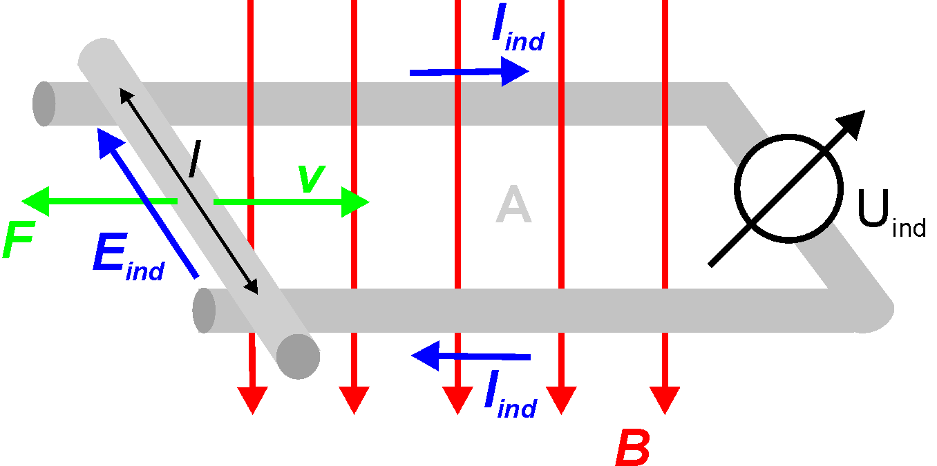

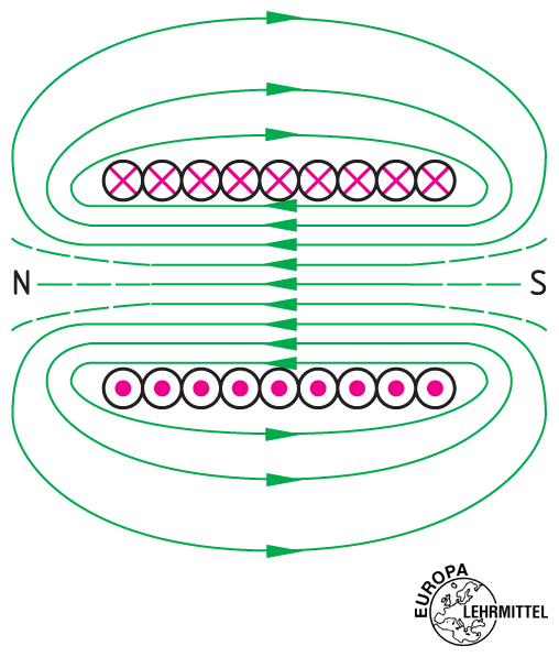

Ich hab mal zwei bilder gepostet um mein problem zu verdeutlichen. Im ersten Bild soll die Pimärspule darstellen. Das durch Sie erzeugte Magnetfeld ist grün eingezeichnet. Das zweite Bild soll eine Wicklung der Sekundär darstellen und das Magnetfeld ist rot eingezeichnet. Wenn man nun beide bilder nun so verbinden wie die Spulen vom EMP Jammer, dann wird mann erkennen das grüne Magnetfeld orthogonal zu dem roten Magnetfeld steht und somit kein Strom in die Sekundärspule induziert werden kann. Dass mit der entladung des Kondensators über die Spule eine große Stromänderung in kurzer Zeit gibt und dadurch eine große Magnetische Flussänderung entsteht, dass ist mir schon klar. Zu der Stromzange: soweit ich weis wird dort kein Strom in die Zange induziert, sondern in der Zange ist nur ein Material mit einer besseren Permeabilität als Luft und über einen Hallsensor wird dann das vom Leiter erzeugte B-Feld gemessen.
Es gibt nur eine Stelle, wo sich die Drähte nahekommen, und das ist bei der Verdrillung. Ansonsten stehen die Felder senkrecht zueinander. Die 40 Turns - spielen hierzu keine Rolle, die Drähte laufen trotzdem parallel. - bewirken eine erhöhte Eigeninduktivität des gewickelten Drahtes - bewirken eine größere kapazitive Kopplung der Drähte http://www.youtube.com/watch?v=QKEF8pso1Fc
