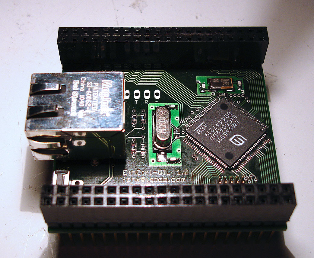

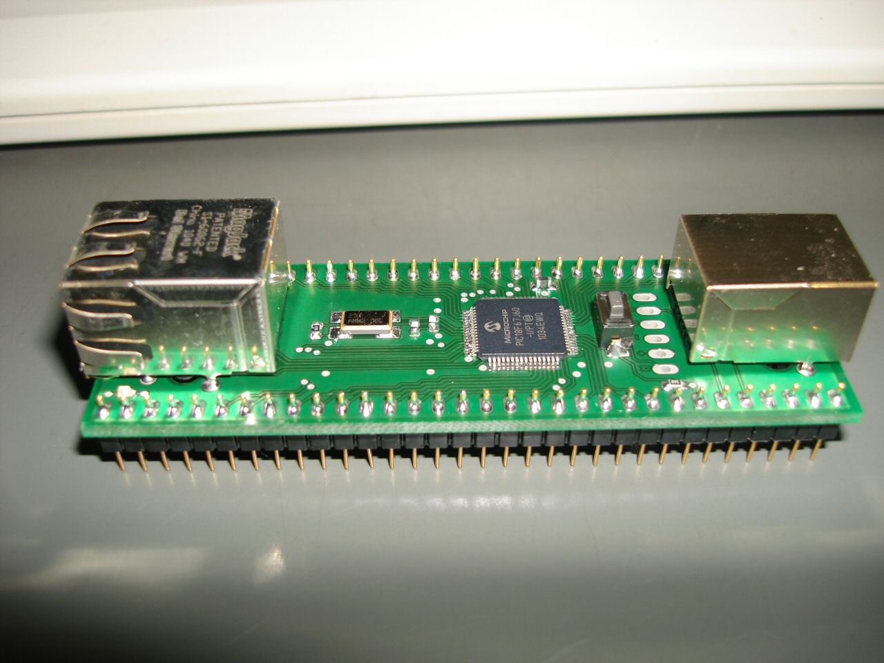

Dani schrieb: > PIC wurde leider abgelehnt. > Die setzen hier auf AVR. Idioten. Die haben wohl einen geistigen Horizont mit Radius 0, und das nennen sie dann Standpunkt. > Mir wurde außerdem gesagt, dass ich mal schauen soll den Server etwas > schneller zu machen. > Aktuell ist ein ATmega32 eingebaut. > Darum will ich jetzt einen AVR32 einbauen. Die Rechenleistung ist nicht unbedingt das Problem. Ich habe einmal einen Vergleich gemacht: System 1: PIC18F67J60 8 Bit, ca. 10 MHz Instruction Clock, 10 MBit Ethernet MAC/PHY, Microchip TCP/IP Stack System 2: Luminary Micro (jetzt TI) LM3S6911 32 Bit Cortex M3 80 MHz, 10/100 Mbit Ethernet MAC/PHY, uIP und lwIP Open Source Ethernet Stack (das was sonst alle anderen auch verwenden, auch Dein AVR Webserver benutzt wahrscheinlich einen von beiden) (siehe Bilder; Du darfst die sowie meine Mail ruhig rumzeigen) Auf beiden die gleiche Website geladen. Welches System war flotter und reaktionsschneller? Genau: der kleine PIC, der nur einen Bruchteil der Rechenleistung des Cortex M3 hat. Das Problem war der TCP/IP-Stack, und der von Microchip ist schon ziemlich gut. Speziell bei TCP ist es gar nicht so einfach, das wirklich performant hinzubekommen, vor allem bei wenig Speicher. Microchip hat das einfach besser gemacht als der Adam Dunkel, der die beiden Open Source Stacks geschrieben hat. Du solltest davon absehen, den auf dem AVR laufenden Stack verbessern oder einen eigenen Stack schreiben zu wollen. Das ist eine ziemlich zeitraubende Arbeit und ein extra Projekt für sich. Vielleicht etwas Feintuning oder so, andere Einstellungen, aber mehr nicht. Ein AVR32 ist natürlich eine deutlich schönere Grundlage. Wähle dafür die AT32UC3C Serie. Die hat auch einen Ethernet MAC eingebaut, Du musst nur noch einen PHY extern per MII oder RMII anschließen, um Ethernet zu bekommen. Einen TCP/IP-Stack brauchst Du natürlich auch noch, und da hast Du wieder die Wahl zwischen Pest & Lepra. fchk

Dani schrieb: > Darf ich fragen, ob Sie generell etwas gegen Atmel haben, oder sind Sie > der Meinung, dass das Projekt mit Microchip um einiges einfacher ist? Wenn Du wüsstest, wie viele Architekturen ich inzwischen schon durch habe... Z80, 6502, 68000, 68H11, x86, 8051, AVR, AVR32, PIC 18/24/dsPIC, ARM, MIPS/PIC32, MSP430, diverse DSPs... Ich mache das aber auch schon ein paar Jahrzehnte. Daher bin ich eigentlich herstellerneutral und nehme den Controller, den ich für am passendsten halte. Wenn das AVR ist, ist das OK, ansonsten aber auch PIC, MSP430 oder irgendwas in Richtung ARM. Um aber wirklich fachlich fundiert vergleichen zu können (wie bei meinen beiden Ethernet-Boards), muss man aber das Know-How haben. Wer nur AVR und AVR und vielleicht noch AVR kann, kennt die Alternativen halt nicht und kann daher einfach keine optimale Entscheidung treffen. Und das sind leider ziemlich viele. Atmel hat lange Zeit den Softwaresupport der Community und Drittherstellern überlassen. Dadurch sind viele Lösungen entstanden, aber etliches ist GPL-Code und für kommerzielle Projekte deswegen nicht brauchbar. Das populäre VUSB zB wird eine ziemlich teure Sache, wenn man es kommerziell einsetzen will (jetzt mal von den technischen Schwächen abgesehen), was vielen Leuten gar nicht bewusst ist. Microchip hat die Sache in die eigene Hand genommen. Dadurch bekommt man dort nicht nur die Chips, sondern auch die zugehörige Software, die man auch in kommerziellen Projekten kostenfrei verwenden kann. die Lizenzbedingungen sind allerdings nicht mit freier Software vereinbar, was vielen Leuten aus dieser Richtung sauer aufstößt. Und da sind dann eben auch Klauseln drin, dass man deren Code nur auf PICs verwenden darf. Was Microchip lange verbockt hat und was ihnen massiv im Bastlermarkt geschadet hat, war das Fehlen eines guten kostenlosen Compilers. Das haben sie ja inzwischen korrigiert, nachdem sie Hitec aufgekauft haben. Zudem: Viele Leute verbinden mit PIC nur die alte 8-Bit Architektur, die ihren Ursprung in der Mitte der 70'er Jahre hat. Dass es da inzwischen auch richtig nette 16- und 32 Bitter gibt, sehen die nicht. Ich persönlich verwende AVRs inzwischen relativ selten. Suche mal nach AVRs mit eingebautem Ethernet. Fehlanzeige! Einen entsprechenden PIC siehts Du oben in meinem letzten Posting. Oder kleine AVRs mit eingebautem CAN-Controller. Fehlanzeige! Die ganzen Bastler hier müssen einen Microchip MCP2515 per SPI anbinden, während es auch kleine PICs gibt, die eine verbesserte Version des MCP2515 gleich mit eingebaut haben. Bei den MSP430 gibts schöne Controller, die 24 Bit ADCs eingebaut haben. Und zwar gleich mehrere und nicht einen einzigen mit Multiplexer davor wie bei AVR. Diese Dinger sind für Energiemessungen gedacht. In vielen Multimetern sind auch MSP430 verbaut, zB bei Fluke. Wie ich schon oben geschrieben habe: die meisten Leute haben keinen Überblick und kennen die Alternativen nicht. Wie sollen die eine sinnvolle Entscheidung treffen? > So wie ich das verstanden habe, wird von Microchip so ziemlich alles > bereitgestellt was ich benötige. Genau. Und der IP-Stack ist nicht schlecht. Den hätte ich auch gerne für ARMs. > Vielleicht werde ich es privat umsetzen. Nur zu. Spezifische Fragen zu irgendwelchen Produkten stellst Du dann aber besser im Microchip-Forum. fchk
