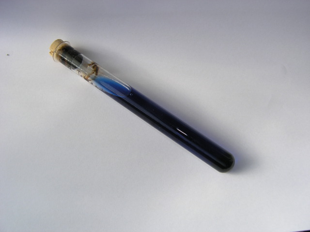

So, um mal eine Antwort zu liefern, was Kupfer und Ammoniak können: Ammoniak bildet mit Kupfer einen Komplex. Dieser heißt Tetraamminkupfer und ist tief blau. Zur Durchführung: Man nehme drei Proben der zu untersuchenden Lösung (ich würd' je so 5 ml vorschlagen). Einer gibt man Kupfersulfat oder ähnliches zu, um einen Vergleich zu haben, wie das ganze positiv aussieht. Dieser Blindprobe und der zu untersuchenden Probe gibt man 5 ml Ammoniaklösung drauf (die Konzentration ist fast egal). Auf die Probe ohne Ammoniak kommen 5 ml dest. Wasser (oder auch normales, eig. egal). Und jetzt kann man schön vergleichen, welcher Probe die zu untersuchende ähnlicher sieht: Wenn sie der Probe ohne Ammoniak ähnlicher sieht: Glückwunsch, kein Kupfer. Wenn sie der mit viel Kupfer ähnlicher sieht: Kupfer. Ich finde gerade auf die Schnelle keine Nachweisgrenze, aber das Zeug ist schon mächtig blau. Bild im Anhang allerdings mächtig übertrieben: 0.1 M CuSO4, 0.1 M NH4OH Etwa ein Hundertstel dieser Konzentration lässt sich noch bequem optisch nachweisen (durchgeführt bspw. im Grundpraktikum fast aller Chemiestudiengängen).

Super, vielen herzlichen Dank noch mal an alle! @Lukas: Danke für die tolle Erklärung, ich werde das mal ausprobieren. Alleine schon um meine Neugier zu befriedigen :-) Ich werde mal berichten ob es funktioniert hat wie geplant. Gruß, Florian
Ich bins noch mal... Der Nachweis von Kupferionen funktioniert wirklich prima. Die Positiv Probe aus meiner alten Ätzlösung wurde sofort tiefblau. Das Spülwasser aus der Maschine wird auch etwas blau, aber deutlich weniger. Ich hab schon einen Reduktor zusammengebastelt um den Rest der Kupferionen umzuwandeln. Scheint zu funktionieren. Kupfer scheidet sich schön an der Stahlwolle ab. Was aber nicht so wirklich funktioniert ist das herausspülen des Schlamms... Der löst sich einfach so gut wie gar nicht ab. Man kommt leider auch schlecht an die Vertiefung ran in der der Schlamm abgelagert ist. Hier mal eine grobe Zeichnung des Maschinenbodens von der Seite gesehen. In der Vertiefung liegt der Schlamm beim "S": __| | | ____________| |_S_/ Der Ablauf befindet sich auch in der Vertiefung, aber wie gesagt, der Schlamm löst sich einfach kaum auf... Und rankommen zwecks mechanischer entfernung ist wegen des Überhangs nur bedingt möglich. Zudem sind dort ja noch die Pumpe, Rohre, Heizung usw. eingebaut. Man kommt einfach schlecht ran. Ich habe hier im Forum schon gelesen, das man den Schlamm auflösen kann wenn man Salzsäure hinzu gibt. Die Lösung muss man dann wohl hinterher auf jeden Fall durch den Reduktor jagen, aber wenn ich so den Schmodder raus bekomme wäre das ja super. Frage: Löst sich der Schlamm dann komplett auf? Was genau kommt hinterher dabei raus? Irgendwelche Dosierungs-Hinweise? Gruß, Florian
