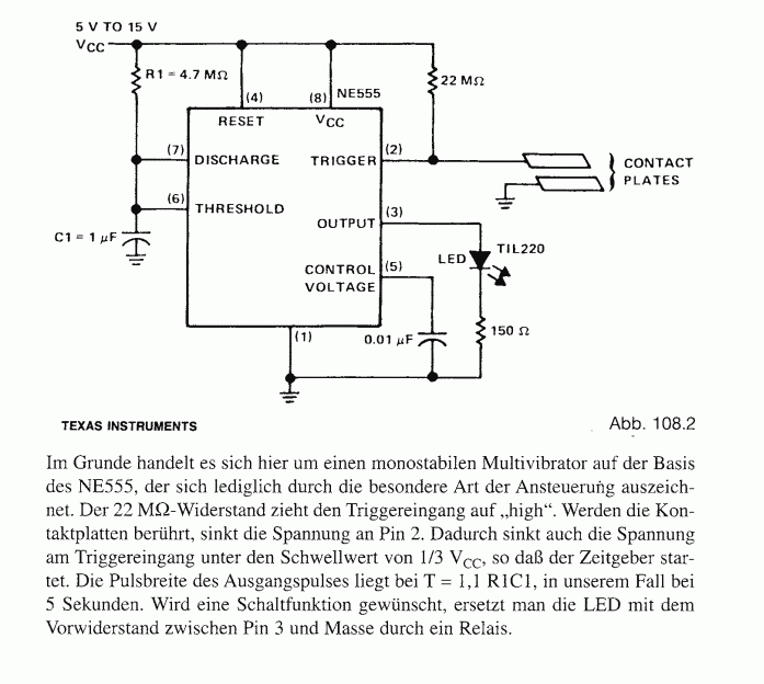

Ich habe die erste schaltung auf der Seite hier Aufgebaut:
http://www.555-timer-circuits.com/touch-switch.html
danach wollte ich die von Marco testen:
Beitrag "PWM mit NE555?"
Ging beides nicht... versteh irgendwie nicht wirklich was ich falsch
mache. ich hatte wie gesagt bei beiden Ständig ein Ausgangssignal...
mfg
Stefan

Ich kann mir allerdings nicht wirklich vorstellen, dass DAS mit einem
gewöhnlichen Bipolar-555 funktioniert.
> mache.
In dem Fall:
Falsche Version gekauft. Mit einem gewöhnlichen Bipolar-555 wird das
nichts. Schon mal überlegt, warum eine LED nicht leuchtet, wenn du den
Stromkreis mit dem Finger "schliesst"?
Probiers mal so.

Bei einem Triggerstrom von grad mal 0,5µA? Umgekehrt: Mir wär bei CMOS
der offene Eingang suspekt - m.E. kann die Schaltung mit völlig offenem
Trigger allenfalls mit der bipolaren Version funktionieren, nicht aber
in CMOS.

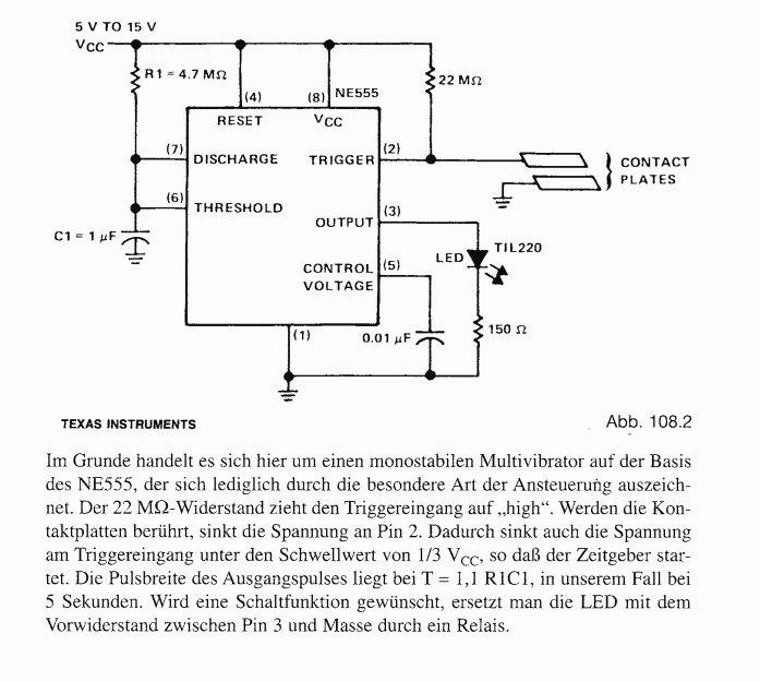

Vielleicht bringt das etwas Licht ins Dunkel:
https://www.elektronik-kompendium.de/public/schaerer/test555.htm

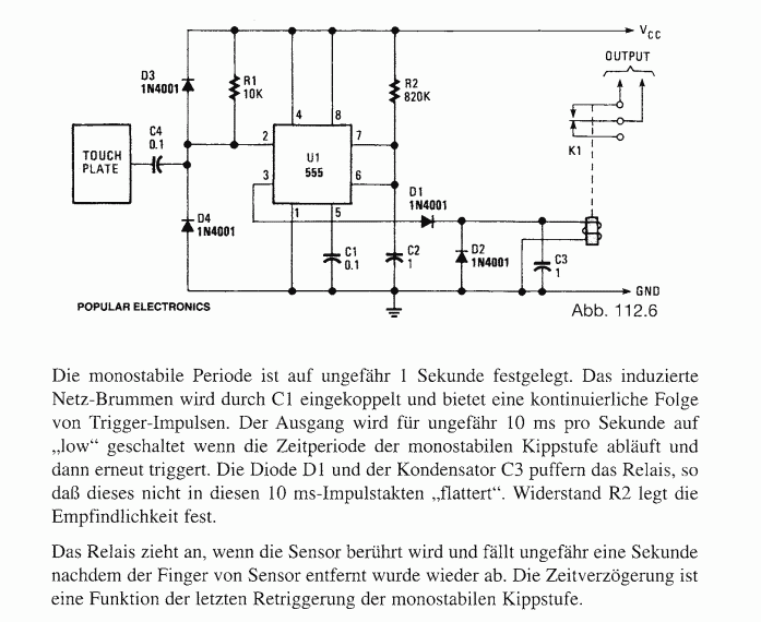

von Fisch&Reis (Gast)
Stefan H. schrieb:
Stefan H. schrieb:
> Naja aber in der Variante braucht man ja wieder zwei Elektroden oder?
Bei deiner  uu. doch auch.
.... first circuit, pin 2 must see a LOW for the circuit to activate.
If sufficient static voltage is detected by the plate, the chip will
change state. If not, you will need to touch the plate and the 0v rail
Netzbrumm einkoppeln, probieren.

Ich habe mal die erste Schaltung aufgebaut. Und in der Tat leuchtet die
LED die ganze Zeit und flackert dazwischen mal kurz. Mit einem
Abblockkondensator 100nF Kerko zwischen Pin 1 und 8 funktioniert die
Schaltung dann meistens aber nicht 100%ig.
Mit der CMOS-Variante habe ich auch rumgespielt: Die LED leuchtet immer,
sie geht bei mir meist aus wenn meine Hand wenige Zentimeter vom
Sensor-Draht entfernt ist. Wenn ich ihn berühre ist die LED wieder an.
Also Abblockkondensator wie hier schon erwähnt wurde und warte immer ein
paar Sekunden bevor Du den Draht berührst. Manchmal musste ich auch
Spannungsversorung aus und einschalten.

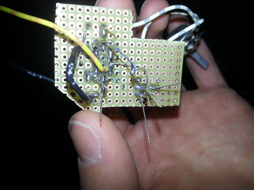

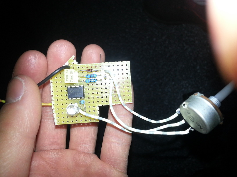

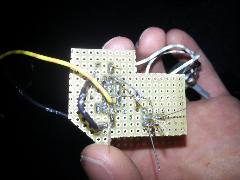

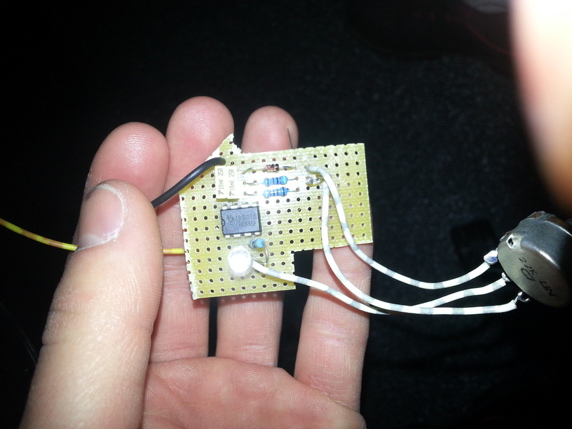

von Stefan H. (stefan_h22)
Ich hoffe dass man etwas erkennen kann.

von Route_66 (Gast)
Hallo!
Kann es sein, dass Du nicht richtig zählen kannst?
Laut der Fotos hast Du die Anschlüsse irgendwie falsch beschaltet.
An PIN 8 hängt z.B anscheinend nur ein Kondensator und sonst nichts!?
mh vielleicht ist die mitgelieferte skizze der Ne555 falsch...
hab nochmal gegoogelt. zählt man die pins immer so?
http://upload.wikimedia.org/wikipedia/commons/c/c7/555_Pinout.svg
ist chinaware und da ist so ein kleiner zettel dabei, dass die pins
anders gezählt sind, also statt 8 die 5, statt 7 die 6 usw.
von PrinzProzac (Gast)
Hallo Stefan.
> http://upload.wikimedia.org/wikipedia/commons/c/c7...
Bei DIL und SO ja.
Ich hoffe, das war jetzt ein Witz. :O(
von Bittersüß (Gast)
In der Draufsicht ja.
Von der Lötseite dann natürlich spiegelverkehrtrum
entgegen dem Uhrzeigersinn.
Besorge dir ein Breadboard, das ist flexibler und man muss
nicht dauernd umdenken weil nur von der Bestückungsseite
gearbeitet wird.
Ne, is kein witz. bei dem "beipackzettel" stehen sind halt die pins in
der draufsicht abgebildet. die nummerieren quasi nicht im Kreis, sondern
fangen auf der anderen seite wieder oben an. so hab ich jetzt auch
aufgebaut.
        1  5
        2  6
        3  7
        4  8
also ich geh jetzt mal davon aus dass das falsch ist und die pins doch
ganz normal belegt sind. Ich bau das dann daheim noch mal um.
> gearbeitet wird.
Ich habe eins, aber falls das wirklich an den pin belegung liegt, hätte
es auch nichts gebracht ;)
So jetzt funktioniert es :)
Lag wirklich an dem falschen Zettel. Und wenn man dazu das ding noch nie
verwendet hat....
