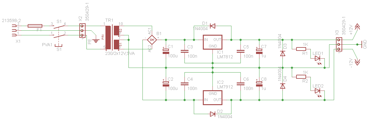

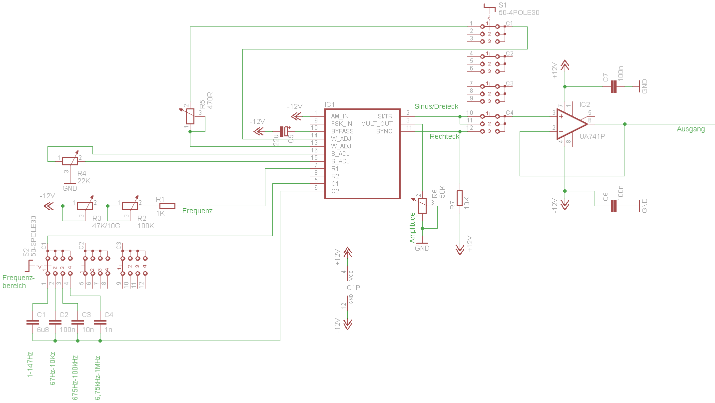

anbei die Entwürfe für einen Funktionsgenerator auf Basis des XR2206.
Teil 1 ist eine symetrische Versorgnung +/-12V und Teil 2 der Generator.
Wäre prima wenn Ihr da mal drüber schauen könntet um eventuelle Fehler
oder Unstimmigkeiten aufzuzeigen. Natürlich sind auch
Verbesserungsvorschläge willkommen.
Um das schonmal vornweg zu nehmen, ja ich weiß der XR2206 ist alt, der
741 auch. Aber da ich gedenke das Gerät mit meinen Kinderleins zusammen
aufzubauen fallen "Softe"-Lösungen aus.
Schonmal vielen Dank im voraus
Gruss Sven

Du willst bis 1MHz Rechteck mit einem 741 machen? Vergiss es. Der ist um
Größenordnungen zu langsam. Außerdem liefert der XR2206 jede Signalform
mit einer anderen Amplitude, das solltest du anpassen.

Spendier noch 2 Dioden am Ausgang der + und - Versorgung, um dem
typischen Latch-Up Problem der 79xx vorzubeugen.

Für die Rechteck-Auskopplung nimm besser  eine schlichten
Schalttransistor, denn der 741 ist oberhalb 20 kHz nicht mehr allzu
rechteckfreudig bei Großsignalaussteuerung.

hmm Okay, die Amplitude dachte ich eigentlich wird generell über R6
eingestellt. Als Anpassmöglichkeit bliebe dann der 741, der ja momentan
nur als Spannungsfolger verschaltet ist. Spricht da etwas dagegen ?

Okay das Netzteil habe ich geändert: jeweils eine Diode und noch einen
kleinen Elko Ausgangsseitig für jede Spannung ergänzt.
Welcher OPV wäre den empfehlenswert ? Ich liebäugle gerade mit dem
LM358, bin mir aber noch nicht ob ich die Amplituden damit in den Griff
bekomme.

Der ist kaum jünger als der 741. An dieser Stelle wäre wohl
eher ein Leistungs-OPV angebracht.

LF355 wäre alt, aber recht fix & billig.
OP27 ist etwas teurer, aber auch schon recht fix und rauscharm.
OP37 ist fix, aber erst ab V>5 wirklich stabil.
da die sin/triangel Kurvenform ab 200kHz beim 2206 eh nicht mehr so toll
ist: Ich würde mich da <200kHz beschränken, wenn ich sowas mit dem 2206
machen wollte.

Ein brauchbare Alternative als OP wäre so etwas wie NE5534 oder NE5532
mit beiden Kanälen parallel genutzt. An den Ausgang sollte auch noch ein
Widerstand (z.B. 100 Ohm) um den Verstärker vom Ausgang zu entkoppeln.
Für 50 Ohm ist der NE5534 wohl noch etwas schwach. Über den
Ausgangswiderstand ließen sich auch die OPs gut zusammenschalten.
Die Amplitude würde ich eher nicht über den IC internen Pin einstellen -
das sollte ohnehin nur für Dreieck und Sinus gehen. Lieber da einen
festen Wert, passende zur Amplitude vom Rechteck, und dann ein Poti
zwischen XR2206 und Ausgangsverstärker.
Bei den Frequenzbereichen würde ich lieber noch 1 Bereich mehr vorsehen
- z.B. 1 µF Kondensator. So schlimm finde ich die Signale auch bis 1 MHz
nicht - auffallen tut es eher beim Dreieck.
Ein 2. Ausgang für das Rechtecksignal über schnelle Transistoren / ggf.
ein CMOS Gate wäre sicher auch noch praktisch, und sei es nur für den
Trigger am Oszilloskop.

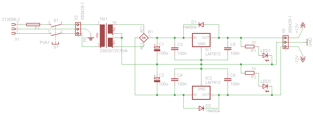

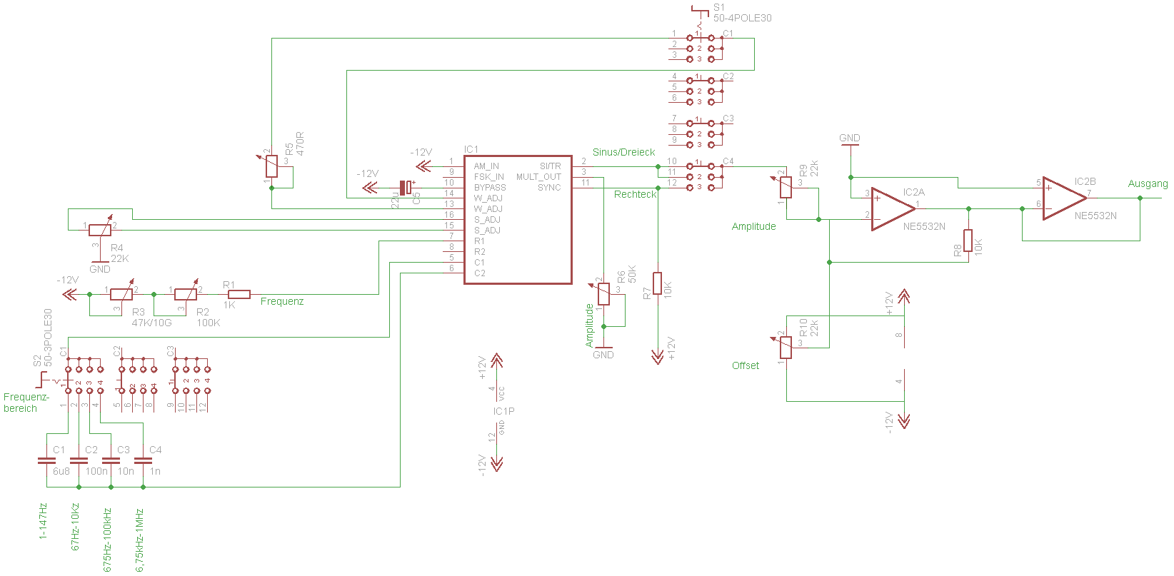

So hier die neuste Version.
Den OP habe gegen einen NE5532 getauscht. Da es ein Dual-OP ist habe ich
beide genutzt. Ich denke das sollte reichen, da ich parallel bzw. für
mich noch einen DDS-Generator bauen möchte, der dann aber bis ca. 10MHz
gehen sollte. Ich bin mir allerdings nicht wirklich sicher ob ich die
Potis richtig dimensioniert habe.
Habe fast 10Jahre nichts mehr gemacht und leider sehr vieles Vergessen
Wenn jemand so freundlich wäre und mir einen Schubs in die richtige
Richtung gibt wäre ich dankbar. (Schubsen - nicht werfen *lach)
Die Frequenzbereiche habe so belassen, ich komme auf keine sinnvolle
Einteilung wenn ich 6 Bereiche verwende.
An dem 2ten Ausgang für das Rechtecksignal rechne ich noch. Denke da
werde ich eine Transitorendstufe benutzen und dann auf eine 2te Buchse
gehen.

Für die 2.Buchse kannst du doch den Sync vom 2206 nehmen.
Oszi ist ja hochohmig.
Geht bei mir ohne Probleme.
Gruß Mani

Die Amplitudenregelung würde so im Prinzip funktionieren, ist aber eher
schlecht. Das fängt schon damit an, das die Amplitude mit 1/R geht - ab
etwa 1/3 ist es dann schon zu viel. Passender wäre den Amplitudenregler
als Klassischen Teiler nach GND zu schalten, ein Widerstand am Schleifer
dazu. das gibt eine nicht ganz lineare Kennlinie, aber doch
näherungsweise. Für den Offset kann man es genau so machen - also auch
noch ein Widerstand für den Schleifer dazu - da ist die etwas
nichtlineare Kennlinie ggf. sogar ein Vorteil. Da gibt es aber mehrere
Möglichkeiten.
Der Verstärker am Ausgang solle auf alle Fälle noch einen Widerstand zum
Ausgang haben - sonst schwingt die Schaltung ggf. ab einer gewissen
Kapazitiven Belastung - da reichen dann ggf. schon 2 m Koax-Kabel. Ein
Ausgang mit niedriger Impedanz ist zwar schön, aber bei etwas höheren
Frequenzen nur schwer zu realisieren.
Bei der Frequenz wäre so etwas die 1 µF als Kondensator schon passend.
Die Frage wäre ggf. noch, ob man die 6,8 µF nicht besser durch 10 µF
ersetzen sollten (ggf. auch als Parallelschaltung oder auch als
Bipolarer Elko). Das sind zwar erst 5 Bereiche - aber bei den meisten
Schaltern mit 6 Stufen kann man das auch auf 5 (oder weniger) Stufen
reduzieren. Eine Durchgängige 1:10 Abstufung macht es einfacher mit der
Frequenzskala - auch wenn es mit der Aufteilung als fein/Grob da sowieso
etwas schwierig wird.

Die Frequenzeinstellung. Da solltest Du Dein literaturrecherche ma lauf
"lineare einstellung" fokussieren. Denn mit dme Standard (Poti gegen
Masse) mußt Du eien nicht-lineare Frequenzskala zeichnen bzw. ein log.

Für einen ordentlichen Funktionsgenerator muss man auch die Trimmpotis
mit den Kondenstaoren umschalten, damit man bei allen Frequenzen den
Sinus optimal abgleichen kann. Da du das nicht tust, bist du an
klirrfaktorarmen gutem Signal nicht interessiert.
Für 1MHz Rechteck +10V/-10V braucht man einen Ausgangs-OpAmp mit
mindestens 2000V/us slew rate. Da du den nicht verwendest, bist du an
gutem Rechteck nicht interessiert.
Willst du Audiosignale ? Wozu dann 1MHz.
Willst du Hochfrequenz ? Warum dann kein 5ß Ohm Koax Ausgang ?
Willst du den Frequenzgenerator an ein Oszilloskop anschliessen ? Dann
sollte ein Sweep-generator (Wobbler) dazu.
Es ist also unklar, wozu du so eine Schaltung haben willst.
Manchmal möchte man 60Hz zum Antrieb einer amerikanischen Synchronuhr
haben, da braucht man etwas Strom am Ausgang, ein LM675 wäre passend,
der treibt auch gleich einen lautsprecher. Für 1MHz taugt der natürlich
nicht, bei der Leistung hätte man dann auch gleich einen
MIttelwellensender.

von Utschitelnitza (Gast)
Sven B. schrieb:
> Ich werde die Schaltung fürs erste mal so aufbauen.
Mach das nicht. In der Ausgangsstufe ist ein Fehler.
Der Spannungsfolger - es soll doch ein Spannungsfolger
sein? - funktioniert so nicht.
Der Plus-Eingang gehört an den Ausgang des 1. OPV, nicht
an Masse. Die Verbindung vom Minus-Eingang zum Ausgang
des 1. OPV gehört aufgetrennt.
