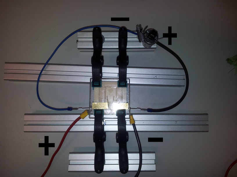

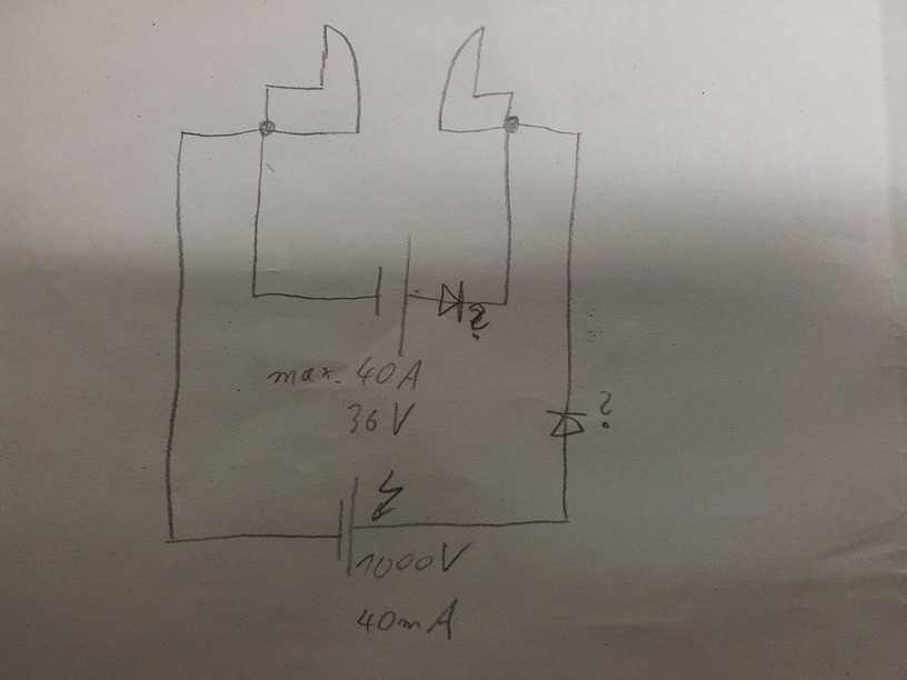

von Christian (Gast)
Sorry für die falschen Begriffe. Bin Verfahrenstechniker und muss mit
dem Reaktor Untersuchungen anstellen. Etwas peinlich.
Habe noch eine Bild des Aufbaus und eine Schaltskizze hochgeladen.
Auf die Schnelle ging es nicht genauer.
Die Diode hat einen Durchlassstrom von 45 A und eine Sperrspannung von
1200 V. Der Blindstrom liegt bei 10 mA.
Erhalten bei Conrad inkl. Beratung.
Und der Aufbau. Wie gesagt. Sehr kurzfristig...

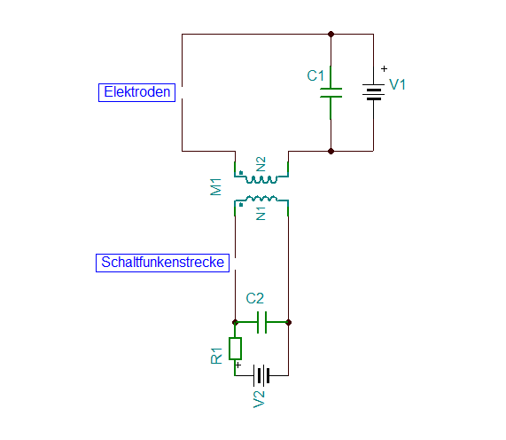

von ArnoR (Gast)
Christian schrieb:
> Wie sieht denn eine solche Überlagerung aus? Geht das bei Gleichstrom?
Im Prinzip wie im Anhang. V1 ist deine 30V/30A-Quelle, C1 der
Bypass-Kondensator M1 der Hochspannungstrafo, V2 die Versorgung für die
Schaltfunkenstrecke/Primärspannung des Trafos.
Die Funktion ist so:
V2 lädt über R1 den C2 auf die Zündspannung einer Schaltfunkenstrecke
auf, und sobald die zündet legt die die Spannung von C2 an die
Sekundärseite von M1. Der transformiert den Impuls hoch und über C1
liegt dieser Impuls an den Elektroden und schlägt die Luftstrecke durch.
Wenn der Kanal ausreichend niederohmig ist, übernimmt die V1 den Strom.
Die Sekundärseite von M1 muss sowohl für die Zündspannung als auch für
die 30A dimensioniert sein. C1 muss den Stromanstieg aushalten und darf
dabei keine zu große Spannung über sich aufbauen, sonst wird V1
zerstört.

>Es fliesst ein Primärstrom durch den Trafo T1 (1 Windung), bis C4 leer
>ist.
Da fehlt aber irgendwo ein Längswiderstand.
>Achtung: Ich habe die Zeichnung aus dem Gedächnis so hingehauen, und
>auch keinen ERC gemacht.
Der Varistor R2 gehört parallel zum IGBT, sonst nützt er nix.

von PrinzProzac (Gast)
Hallo Falk.
Falk Brunner schrieb:
>>Der Zündfunke dauert nicht lange genug. Der Strom kommt noch nicht in
>>die Gänge.
> Kann sein. Je nach Bedingungen muss halt die HV-Quelle länger aktiv
> sein.
Nun, einen Überschlag bekommt er ja hin. Allerdings sollte der auch
energiereich genug sein. Spiczeck sprach immer davon, das der Funke
"blau" sein müsste, da dass ein Zeichen ist, dass auch Sauerstoff
angeregt wird.
Naja.
> Eben das ist das Problem bei der Schaltung, man muss massiv kühlen und
> verliert auch satt Leistung. Manchmal geht es nicht anders.
> Die Frage ist aber, ob der OP das so braucht.
Dass weiss nur er.
Die Schaltung von ArnoR hatte ich auch mal verwendet. Allerdings mit der
Ergänzung, dass für den Trafo ein Kernmaterial verwendet wurde, das sehr
schnell und sehr abrupt in die Sättigung ging, wenn der Bogenstrom
anfing zu fliessen.
Aussen rum um den Trafo war ein Bypass aus ca. 15 kleineren Dioden und
zwei 33R 2W Widerständen.
Da hatte der Strom eine Chance an der Drossel vorbei zu steigen. Kam der
Strom dann in die Gänge, und die Sekundärseite übernahm den Strom,
verschwand der Kern wegen der Sättigung weitestgehend aus dem Kreis.
Trozdem war die Schaltung krampfig, und das Material war nur schwer zu
kriegen.
Eine Schaltfunkenstrecke wurde dabei nicht verwendet......
Schaltfunkenstrecken würde ich lieber meiden. Wegen RoHs kriegt man
keine guten mehr, und auch die besten sind massive EMV schleudern. ;O)
Es geht für den Fall auch ohne.
Der Leiterbahnwiderstand und der Spulenwiderstand des Trafos.
Wenns nicht langt, C4 auf 1 oder 2,2uF vergrößeren. ;O)
Richtig!
Viel Spass!
Hallo ArnoR.
> zerstört.
In Reihe zu V1 könnte noch eine Drossel liegen. 20-100u Luftspule. Es
macht nix, wenn die aus etwas dünnem Draht gewickelt ist, wenn sie nur
den Strom abkann.
Jedenfalls ist V1 dann besser geschützt. Im Zweifel erfolgt der
Spannungsanstieg dann so langsam, dass ein Varistor oder eine
Supressordiode V1 schützen kann.
Was auch interessant wäre, ist ähnlich wie bei WIG Schweissgeräten in
den Trafo Hochfrequenz einzuspeisen. Die Zündung erfolgt dann halt mit
Wechselspannung, und V1 wird dann durch eine filterkette aus
Paralellschwinkreisen mit Resonanz auf der Frequenz (und Oberwellen) der
Zündhilfsspannung geschützt.
Leider habe ich dafür keinen direkten halbfertigen Schaltplan im
Kopf....nur diese Beschreibung jetzt.

von Marc P. (marcvonwindscooting)
ArnoR schrieb:
> Ja, aber die Normen mache da eine Ausnahme, weils anders ja nicht geht.
Ach? Erz"ahl mal. Das interessiert mich!
Leute, k"onnt ihr etwas konkreter werden?
Welche Kapazit"at in was f"ur 'ne Induktivit"at mit was f"ur einem Rdc?
Also ich verwende folgendes (Bastelprojekt only):
Sekund"ar:
Rdc = 0.8R, 40Wdg bei Durchmesser 40mm, auf Ferritstab 35mm x 35mm x
250mm,
Pulsstrom (Kurzschluss: 10A), ca. 10mm Funkenschlagweite.
Pr"imar:
220nF FKP1 bei 1000V mit einem IGBT in 2 Windungen Durchmesser 80mm.
Pulsstrom 800A (an 10mOhm GEMESSEN).
Es ist absichtlich Streuinduktivit"at drin, sonst wird der Strom im IGBT
unbeherrschbar.
Ausser dem IGBT und dem FKP1 keine exotischen Bauteile, nur noch ein
paar Dioden, Snubberzeug und Ueberspannungsschutz.
Kein Bauteil wird ausserhalb der Spec. betrieben. Das Ding macht
100Pulse/s im Dauerbetrieb und ja, es z"undet einen DC-Lichtbogen, wenn
in Reihe geschaltet. Aber keine 30A auf Dauer...
Eine sch"one Variante finde ich auch die Niederspannungsquelle mit einer
spannungsfesten und stromtauglichen Spule in Reihe zu schalten: Spule an
Plus und BogenStrecke. Minus andere Seite Bogenstrecke. Dann: mit
Z"undspule + R + ein C passender Gr"osse laden (ohne Diode, die geht eh
bloss kaputt) und "uber eine Funkenstrecke (2 Cu-Bleche in Abstand x)
direkt in zwischen Minus und Verbindung Spule-Bogenstrecke einspeisen.
Funktioniert nach dem Prinzip: den steilen Puls blockt die Spule noch
und die Bogenstrecke wird durchschlagen. Aber dann kommt der Gleichstrom
bald nach und h"alt den Strom. Z"undspule, R, C und Funkenstrecke muss
man passend w"ahlen. Ist leider keine eindimensionale Problemstellung,
aber es geht schon, wenn man dranbleibt.

>> eine hochspannungsfeste Leistungsdiodenkette.
>Das zum Beispiel. Such dir die besten Dioden für solche Spannungen und
>rechne mal die Verlustleistung nach (etwa 1V je 1kv Sperrspannung), das
>kannste vergessen.
Schon wieder Irrtum. Genau DIESES Konzept wird in einem Gerät hier in
der 4ma verwendet. Dabei sind 28x DSA75 in Reihe geschaltet mit je 1,8kV
Sperrspannung. Klar, die verheizen satt Verlustleistung, wenn dort 40A
durchgehen, das ist aber leider unvermeidlich.
http://www.ixys.com/PartSearchResults.aspx?searchStr=dsa75&SearchSubmit=Go
>Und ich möchte mal die Dioden sehen, die eine solche Sperrspannung mit
>einer Anstiegszeit im unteren ns-Bereich aushalten und dabei nicht
>wesentlich Ladung wegfressen.
Wer sagt, dass die ns Anstiegszeit aushalten muss? Ich schrub
Beitrag "Re: Zünden eines Lichtbogen mittels Gleichstrom"
"Je nach Bedingungen muss halt die HV-Quelle länger aktiv
sein. Im Extremfall hat man eine kurzschlussfeste HV-Quelle und koppelt
beide wie in deiner Schaltung über eine hochspannungsfeste
Leistungsdiodenkette."
Und in der Anwendung hier bei uns braucht man das einfach. Zwei DC
Quellen, einmal HV mit ein paar Dutzend mA und einmal LV mit
zweistelliger Amperezahl.

von ArnoR (Gast)
> Aha, das große Geheimis wieder mal. Solche Gesprächspartner sind mir die
> liebsten!
Ich möchte mal sehen, dass du oder jemand anders hier die
Entwicklungsergebnisse der jeweiligen Firma ausplaudert. Du stellst doch
nur deshalb solche Forderungen, weil du genau weißt, dass ich das nicht
tun kann und du somit wieder einmal einen Punkt zum Einhaken hast.
Das ich immer wenn es möglich ist, Schaltungen zeige (auch unbekannte
Schaltungen, die du teilweise nicht verstehst und dann runtermachst),
Tipps gebe oder Sachverhalte erkläre, kann man in mittlerweile über 1000
Beiträgen hier im Forum sehen.
> verschone uns aber mit Andeutungen und unbewiesenen Fragmenten.
Meine Angaben sind genauso "Andeutungen und unbewiesene Fragmente" wie
deine, oder hab ich deine dimensionierte Schaltung und die
Konstruktionszeichnungen übersehen? Im Übrigen sind meine Angaben doch
von
PrinzProzac bestätigt worden.
Da irrst DU dich. Wir haben bei 50A etwa 15W Verluste, aber mach ruhig
so weiter. Nur Weil DU nicht verstehst wie man das hinkriegt, kannst du
nicht behaupten, dass es nicht geht.
Die Elektroden bestehen aus Messing mit hohem Kupferanteil.
Für den Piezokreis werden ebenfalls Kupferdrähte benutzt. Die Elektroden
befinden sich mit Kermamik ummantelt in der Messingelektrode. Habe
bereits alle Alternativen ausprobiert: Zwei getrennte Elektroden oder
nur eine jeweils an + oder - Pol.
Es entsteht wie gesagt ein blauer Funke zwischen den Elektroden, solange
nicht beide Piezo Elektroden mit dem Messing Paar verbunden sind.
Ebenso merkt man den Durchschlag an der Hautoberfläche.
Es kann gut sein, dass einfach die Kapazität nicht reicht...
Aber eine In Reihe geschaltete Spule kann helfen?
Wie sieht es mit einem geladenen Kondensator aus, der in parallel
geschaltet ist und sich zeitgleich mit entlädt?

Damit meinte ich, dass das oben gezeigte Prinzip:
funktioniert wie ich es beschrieben habe und du das auch so verwendet
hast:
> anfing zu fliessen.

von Falk B. (falk)
@ ArnoR (Gast)
Welchen Sinn hat dann eine Diskussion hier? Deine Prinzipskizze mit dem
Trafo wirft merh Fragen auf als sie beantwortet.
Danach fragt gar keiner. Aber um ein paar greifbare Informationen, die
man auch nachvollziehen kann und etwas mehr Licht auf das Problem werfen
als nur ein sehr einfaches Prinzipschaltbild. Die habe ICH geliefert.
Und du bist der Geheimniskrämer. Und falls es dir entfallen ist. Die
Methode mit Diodenkette ist EINE mögliche Lösung, die in bestimmten
Fällen nötig ist. In anderen Fällen ist man mit Spule/Trafo besser dran.
Das war auch nie bezweifelt worden.
Hallo Christian.
Das ist weniger gut. Messing ist halt zum Zünden eines Bogens weniger
geeignet.
Darum wurden früher die Funkenstrecken von Löschfunkensendern aus
Messing hergestellt. Hierbei sollte der Bogen aber auch verlöschen.
Gut das durchzuprobieren. Das Verhalten ist aber auch dabei stark von
der Elektrodengeometrie abhängig.
Aber bei Bogenzündung solltest Du nicht gegen den Bogenstrom zünden. Als
Polarität genauso wie Dein späterer Bogen. Sonst baut der beginnende
Bogenstrom den Ionisationskanal ab statt weiter auf.
Das ist erstmal ok.

von Carsten W. (eagle38106)
Hier gibt es passende Zündgeräte:
http://www.walter-bauch.de/html/zg-1015.HTM
Fehlt nur noch der HV feste Kondensator am Netzteil-Ausgang, der die HF
kurzschließt, damit das NT nicht abraucht.
Fertig!
Das funktioniert seit Jahrzehnten zuverlässig in Kinomaschinen.
@ PrinzProzac:
Danke für die ausführliche Beschreibung.
Ich besorge jetzt erstmal eine Spule und den Kondensator incl. Dioden.
Die Werte für U und I sind Maximalwerte!!
Die Kühlung wird über Gaszufuhr geregelt. DAS habe ich schon energetisch
bestimmt.
von Falk B. (falk)
http://www.walter-bauch.de/html/zg-12020-og.HTM
Na hier sieht man doch, wie es funktionieren kann. Ein DICKER Draht mit
16 Windungen, die Zündspule koppelt bei 3 Windungen ein. Das Ganze auf
einem Ferritkern. Macht ~ 5:1 Übertragungsverhältnis.
Das ganze bekommt einen Schlag aus enem 1nF Kondensator, der auf ein
paar kV aufgeladen wird und per Schaltfunkenstrecke sich entlädt. Auch
wenn der Koppelfaktor dieses Trafos nicht so doll ist, reicht es für
eine deutlich zweistellige kV Zahl für die Zündspannung. Wie bei der
obigen Schaltung allerding 60kV Zündspannung erreicht werden sollen
bleibt unklar. Denn der Trafo hat wahrscheinlich nicht 12kV
Ausgangsspannung, das sieht eher nach einem Stinknormalen 230V
Trenntrafo aus.
> ... Denn der Trafo hat wahrscheinlich nicht 12kV
> Trenntrafo aus.
Da kommen tatsächlich um die 15kV aus dem Trafo raus! Habe die Teile
selber schon mal in Kinomaschinen verbaut. Wird halt für den kurzen
Impuls einfach ordentlich überlastet. Keine schwarze Magie. Aber den
HF-Dreck von der Funkenstrecke außerhalb des XBO-Stromkreises wirksam zu
unterdrücken, daß war nicht einfach.
Die Firma Ernemann verwendet inzwischen Zeilentrafos als
Hochspannungsquelle!
von Falk B. (falk)
Hmm, OK. Wieder was gelernt.
