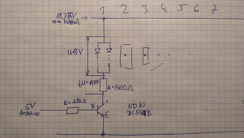

Danke für die antworten. ich hab im Anhang mal kurz ne skizze erstellt. Könntet Ihr euch die bitte mal anschaun? ...@m.n.: Wenn du so nett wärst und mir kurz erklären könntest wie dieser IC funktioniert ohne, dass ich 5 Seiten durchlesen muss wäre ich dir sehr verbunden :) eine kleine Skizze wie du ihn beschalten würdest um mein Problem zu beseitigen wäre sehr hilfreich :) _ denn Grundsätzlich bevorzuge ich auch einen IC als 7 oder 8 einzelne Transistoren und co. Danke schon mal:)
Heute noch wer in der Lage ein Auge drauf zu werfen? :) - nett gefragt :)
Deine Schaltung aus der Skizze schaut so schon mal gut aus! Den Basisvorwiderstand könntest du evtl. noch etwas vergrößern, ist aber nicht so kritisch. Der von m.n. vorgeschlagene IC würde nur bei einer Anzeige mit gemeinsamer-KATHODE (wie du sie erst zuverwenden wolltest) Sinn machen. So wie du es jetzt hast wäre eher der ULN2803 etwas für dich. Der enthält dann quasi deine 8 NPN-Schalter und kann direkt mit dem Arduino verbunden werden. Die LED-Vorwiderstände benötigst du aber trotzdem. Gruß
Thomas schrieb: > Deine Schaltung aus der Skizze schaut so schon mal gut aus! Da wo die "8V" dranstehen, sehe ich zwei Stränge von LEDs, die ohne stromverteilende Vorwiderstände parallel geschaltet sind. Nur der Gesamtstrom wird über den 560 Widerstand in Schach gehalten, aber wie der Strom sich auf den beiden gezeichneten Zweige verteilen soll, schreibt ihm keiner vor. Was ist daran gut?
Mike schrieb: > Da wo die "8V" dranstehen, sehe ich zwei Stränge von LEDs, die ohne > stromverteilende Vorwiderstände parallel geschaltet sind. Nur der > Gesamtstrom wird über den 560 Widerstand in Schach gehalten, aber wie > der Strom sich auf den beiden gezeichneten Zweige verteilen soll, > schreibt ihm keiner vor. > > Was ist daran gut? Da die Zweige schon innerhalb der Anzeige so verschaltet sind und man da von aussen garkeinen Zugriff drauf hat, wird das so schon OK sein ;) Gruß

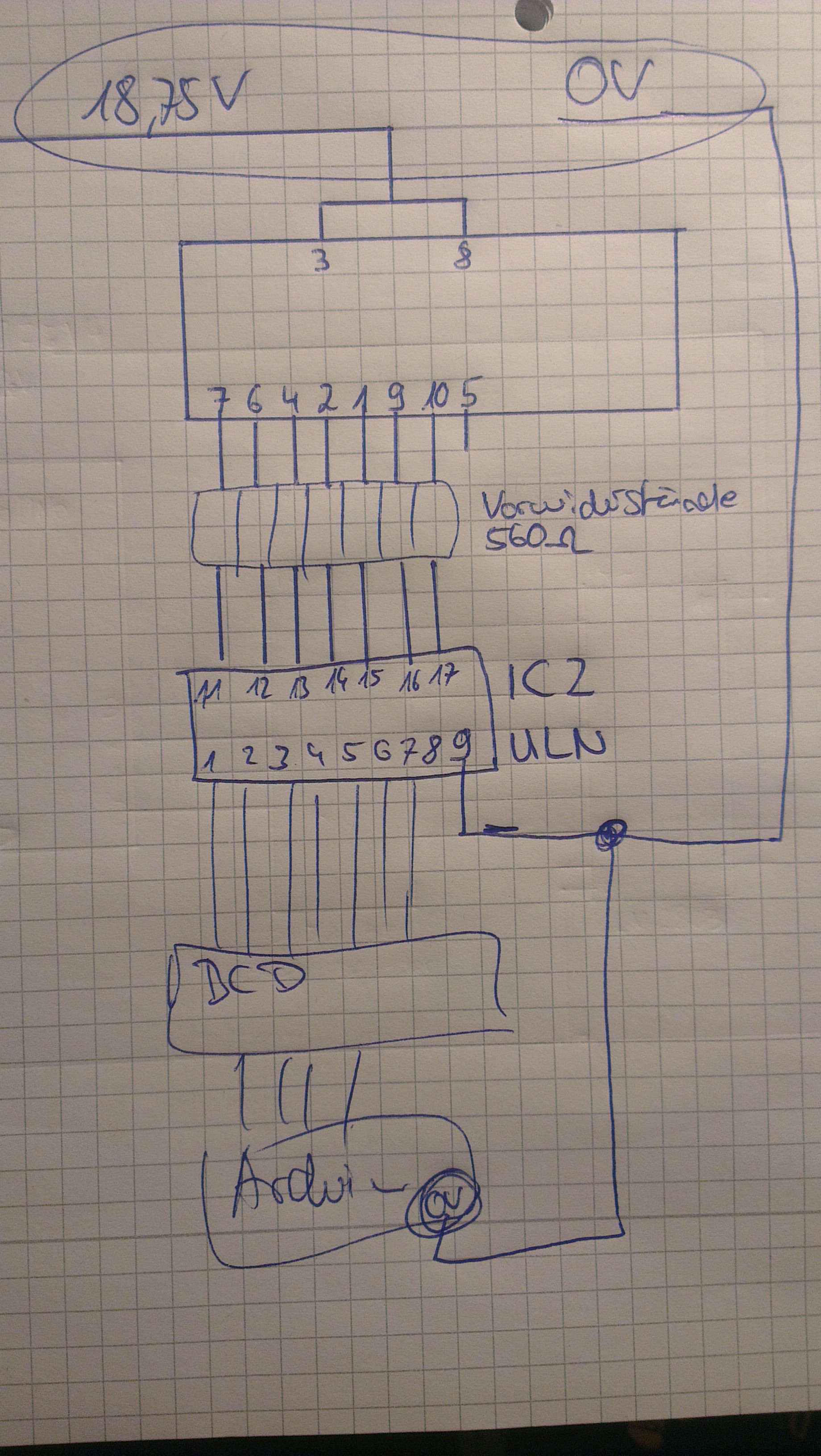

Besten Dank für dein Feedback Thomas! ich hab nochmal versucht die Schaltung mit dem von dir erwähnten ULN2803 aufzuzeichnen. Jedoch müsste ich bei meinem Aufbau jetzt wieder eine Anzeige mit gemeinsamer Kathode wählen. Ist das richtig oder müsste ich das ganze anders anordnen. Danke schon mal für deine Hilfe!!!

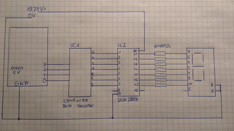

Noch was vergessen... Meine Annahme, dass mir IC1 5V ausgibt ist richtig oder? Ebenso, dass IC2 mit diesen 5V als Eingangssignal arbeiten kann? In meiner Zeichnung, habe ich die Masse miteinander verbunden, ist das richtig?
Raphael schrieb: > Besten Dank für dein Feedback Thomas! > > ich hab nochmal versucht die Schaltung mit dem von dir erwähnten ULN2803 > aufzuzeichnen. > Jedoch müsste ich bei meinem Aufbau jetzt wieder eine Anzeige mit > gemeinsamer Kathode wählen. Nein. falsch, Der ULN2803 stellt 8 SChalter dar, die bei Bedarf nach Masse durchschalten. Vergiss den 12V Anschluss vom ULN. Den kannst du nicht benutzen, um damit die Anzeige zu versorgen. Dieser Anschluss würde zum Einsatz kommen, wenn man zb Motoren ein/aussschaltet und die im ULN verbauten Dioden als Freilaufdioden einsetzt. Also. Du brauchst eine Anzeige mit gemeinsamer Anode. Die kommt an die + Spannung. Die Segmentleitungen von der Anzeige werden vom ULN bei Bedarf mit Masse verbunden (und dann leuchtet dieses Segment)
>ich hab nochmal versucht die Schaltung mit dem von dir erwähnten ULN2803 >aufzuzeichnen. Ein ULN2803 kann nur gegen GND schalten. Der gibt keinen aktiven High Pegel aus.
okay danke. dann geh ich mit meine 18,75V auf die gemeinsame Anode der 7 segmentanzeige. anschließend wenn ich z.b. segment A leuchten lassen will von diesem zu meinem 560 OHM Widerstand und anschließend zum Beispiel in pin 11 am ULN. PIN 10 muss ich somit gar nicht versorgen an meinem ULN.
>grob gesagt so? : siehe Anhang
Ja, so geht das. Wenn deine Widerstände dann noch
0.5W abkönnen riechen die nicht so stark wie die
normalen mit 0.25W. Muss das mit den fast 19V so sein?
Ein 12V Netzteil wär besser geeignet.
Du hast mich überzeugt^^ die 6€ für ein 12V netzteil mit 1 A sollt ich auch noch zusammen kratzen können :D Somit sinkt mein Widerstand auf 220 Ohm :P
