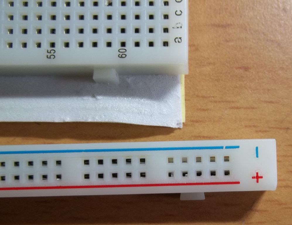

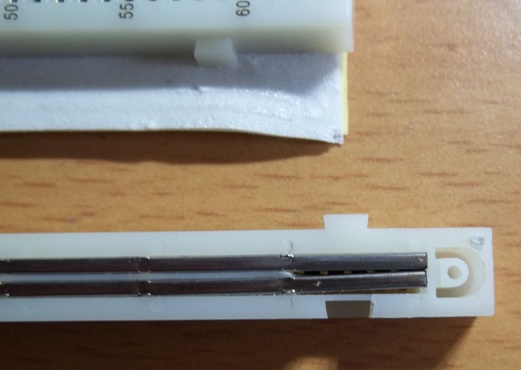

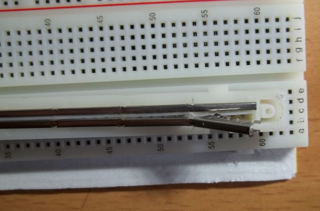

Meine am 13-02-2014 bestellten 5x Breadboards für 14,49$ inkl. shipping,
sind heute eingetroffen.
http://www.ebay.com/itm/121161816826?ssPageName=STRK:MEWNX:IT&_trksid=p3984.m1497.l2649
Natürlich gleich ausgepackt und ausprobiert. Leider war ein Board leicht
defekt. Von Aussen nichts zu sehen, aber einen Kurzschluss in einer der
Stromleisten gemessen. Das Teil zerlegt und schnell rapariert.
Allerdings sollte man dabei mit Beacht vorgehen und einen Teil der
kompletten Leiste, vorsichtig mit anheben!
Der Chinese hatte die Leiste mit in die parallel laufende Führung
gesteckt, das ergab den Kurzschluß. Den Rest erzählen die Bilder.
Die anderen Boards sind technisch ok.

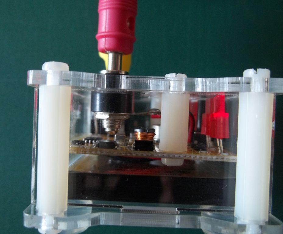

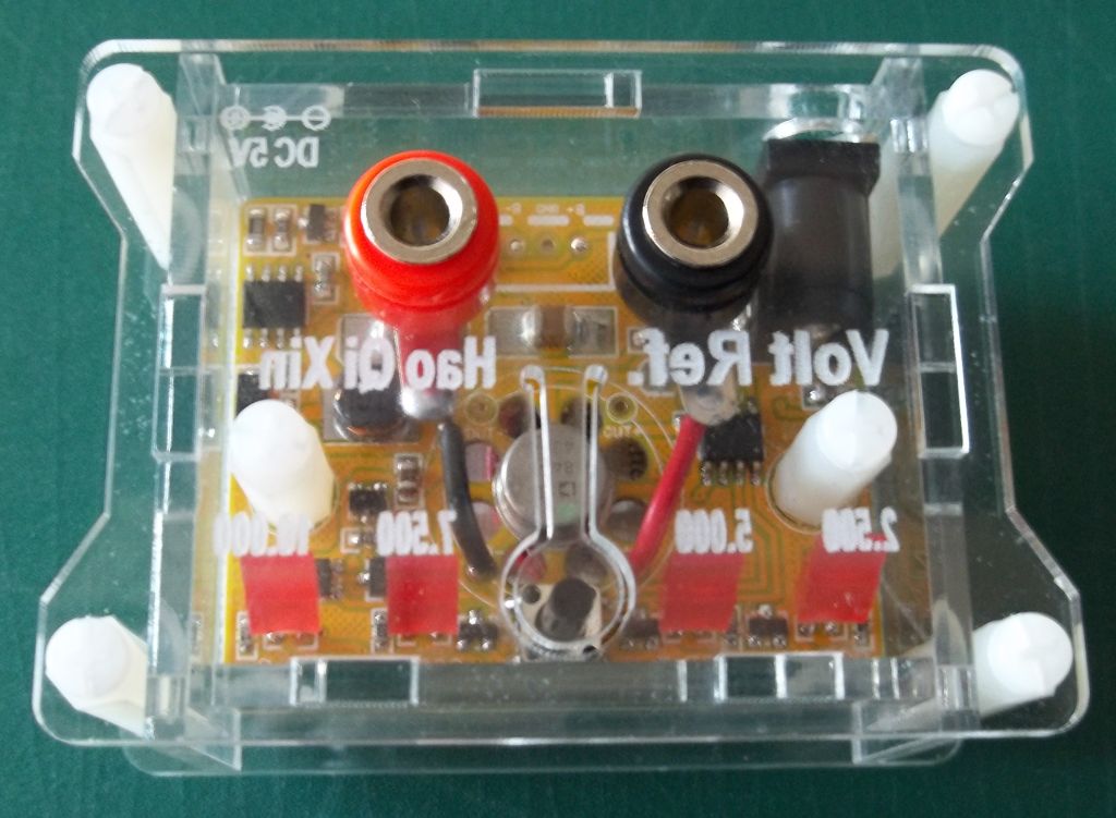

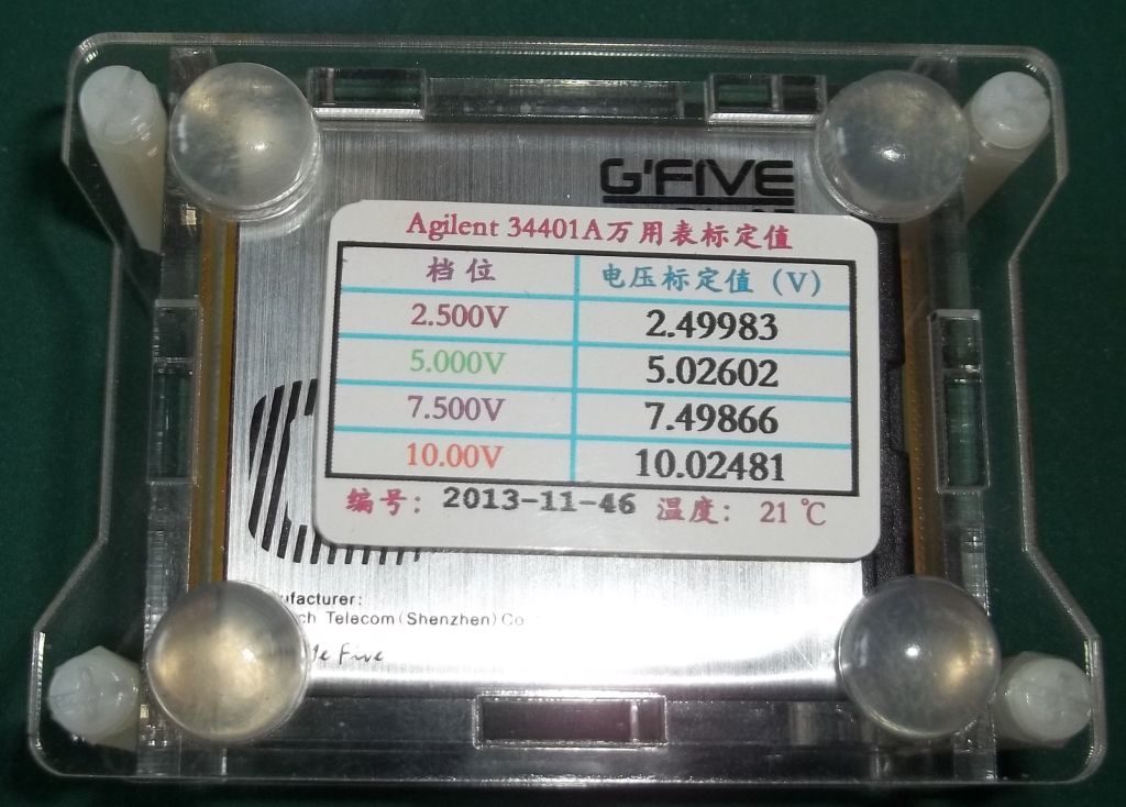

Meine AD584 Voltage-Referenz ist heute eingetroffen.
Bestellt am 03-02-2014 für 14,73€ inkl. shipping
http://www.ebay.de/itm/221264854951?ssPageName=STRK:MEWNX:IT&_trksid=p3984.m1497.l2649

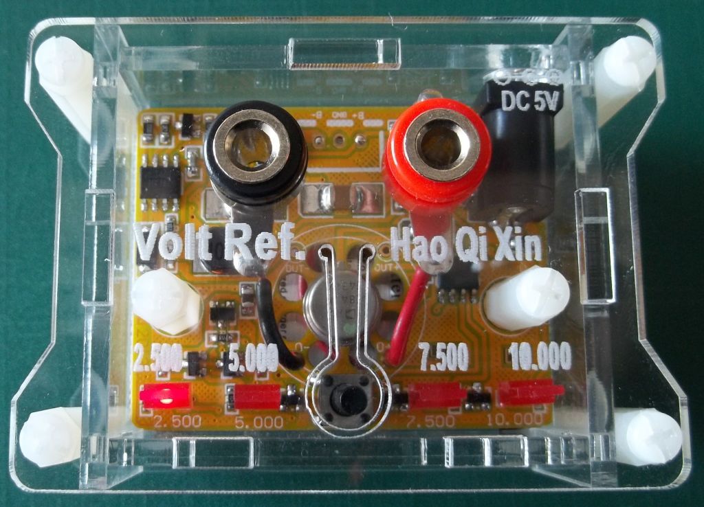

Die Chinesen scheinen es mit der Montage nicht so genau zu nehmen.
Ich dachte, ich sehe nicht richtig. Der Plexideckel ist doch glatt
falsch herum montiert worden, siehe Foto.
Die Dioden fallen auch etwas krumm und schepp im Gehäuse herum...
Ich habe das mal korrigiert, sowie den Deckel richtig montiert.
Auf der Rückseite des Gehäuses, ist ein Aufkleber mit den
Referenz-Werten bei 21°C. Ist zwar auf Chinesisch, man weiß aber was
gemeint ist.
Das Problem mit den Messbuchsen kann ich bestätigen(im
Schnäppchen-Thread erläutert), allerdings nur bei der schwarzen Buchse.
Wenn man den Büschelstecker zu weit einsteckt, gibt es Kontakt mit einem
auf der Platine befindlichen Keramik-Kondensator.
Durch die rote Buchse, kann ich keinen Stecker bis zum Anschlag stecken.
Als Spannungsquelle dient ein Handy-Akku
Ansonsten ein chices Gehäuse mit Gummifüssen und wenn es seinen Zweck
erfüllt, ist es für diesen Preis ok.
Gruß Michael
von Martin S. (sirnails)
Hahah, da steht tatsächlich Agilent drauf. Sind die putzig!
von Bernd D. (Firma: ☣ ⍵ ☣) (bernd_d56) Benutzerseite

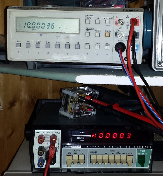

Ja, das ist enttäuschend. Meins war angeblich mit einem 8,5 HP
ausgemessen, nicht mi6,5.
Ps: habe mir das gleiche Teil vom selben Händler nochmal schicken
lassen, der hat die Daten handschriftlich notiert, habe ich mehr
Vertrauen zu.
Wenns da ist, mache ich mal Bilder, bevor ichs kaputt spiele ;-)
von Michael D. (mike0815)
ja gell?!
Könnte aber vielleicht doch sein. Ich hatte da schon Test-Videos von
gesehen, mit einem Agilent im Hintergrund. Glaube ich jetzt nicht, das
das ein Fake war...
@Bernd D.
Welcher Händler war das denn? Hast du ihn darauf hin gebeten, die Werte
separat auszulesen und zu notieren?
Gruß Michael

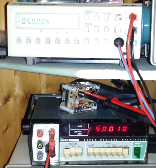

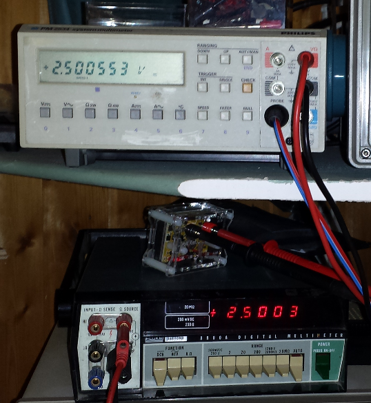

Mein Gerät kam gestern an.
Immerhin nach nur 6 Tagen.
Leider nix mehr mit Handschrift, dafür aber besser lesbar :-)
Meine beiden "Uralt" Messgeräte, nicht kalibriert, jedenfalls ewig
nicht;  zeigen ganz ähnliche Werte an, gar nicht soviel weg vom
Referenzwert.
Meine Zimmertemperatur ist 18 °C, also 3° weniger als auf der Referenz
angegeben. Die Geräte waren mindestens  30 Minuten an.
@Bernd D.
> Referenzwert.
Guter Vergleich. Wenn man jetzt noch die "Strippenlängen"
berücksichtigt, kommt das ja fast hin, würde ich sagen!
Gruß Michael
Wie lese ich denn eigentlich 2013-11-56?
Oder wie ganz oben 2013-11-46
Das habe ich mich auch schon gefragt!

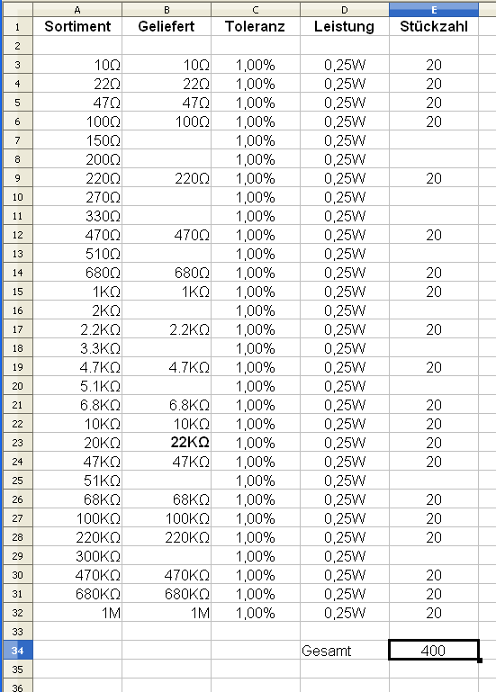

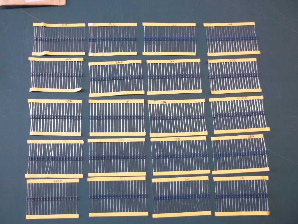

Meine Sendung mit den 400 Widerständen waren heute Morgen im Kasten.
1,48€ inkl. Versand, geordert am 21.02.2014
http://www.ebay.de/itm/360823786398?ssPageName=STRK:MEWAX:IT&_trksid=p3984.m1423.l2648
Von den angegebenen Werten sind folgende im Sortiment gewesen, siehe
Pic.
Die Qualität ist in Ordnung. Für diesen Preis bekommt man bei Reichelt
u. Co nicht mal 100Stck. von einem Wert!
Wer hat diese noch geordert und wurden die gleichen Werte versendet?
Gruß Michael
von Markus F. (blackflip)
Bei mir sieht es ähnlich aus. Der Chinese kann gar nicht alles liefern.
Er hat in Seiner Auktion 30 verschiedene Werte aufgezählt. Das bedeutet
sicher das Mann daraus 20 bekommt.

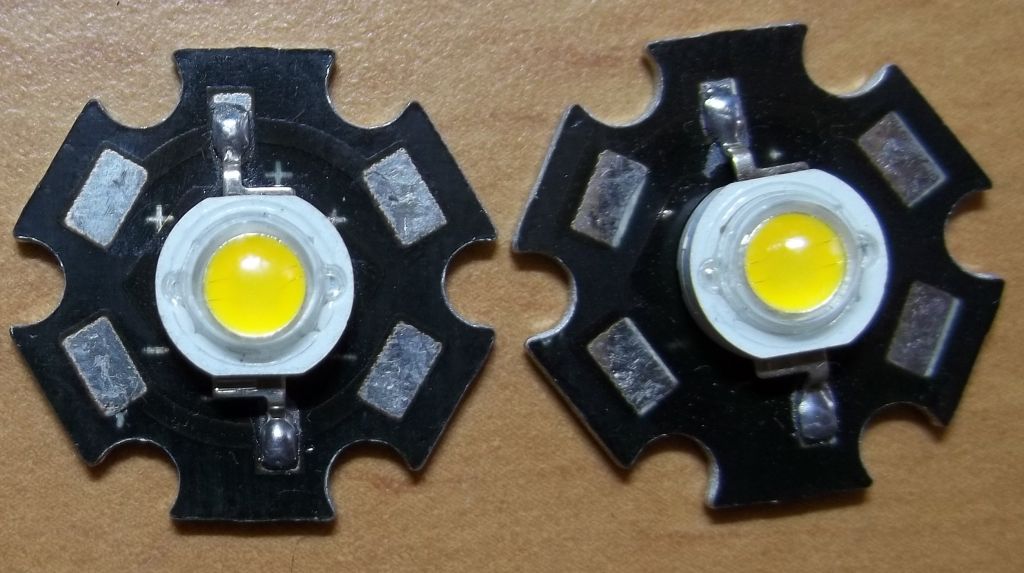

Kleines Update zu hier:
Beitrag "Re: China SUPER Bauteile-Schnäppchen Thread"
Hier gibt es die 3W-Power-LEDs fertig mit mit Plates für
15,93€ (0,32€/Stck.) inkl. Shipping
http://www.ebay.de/itm/130864188593?ssPageName=STRK:MEWAX:IT&_trksid=p3984.m1423.l2649
Nur wenn ich mir die Lötkunste der Teile anschaue...
Wenn ich die LEDs noch richten müsste, geht da mehr Zeit drauf, da löte
ich lieber selber, siehe Pics: Links vom Seller, rechts meine "Produkte"
Gruß Michael
von Einhart P. (einhart)
Sind die Thermal Pads eigentlich auch gelötet? Wenn nicht, dann hätte
ich bedenken wegen der Lebensdauer.
Nein, sind sie nicht! Sonst wäre ich mit einer Lötung nicht in 3min.
fertig.
Zwischen Pad und Led sollte ein wenig Wärmeleitpaste aufgetragen werden.
So schwer sind diese nicht zu montieren.  Man sollte darauf achten, das
die Leds plan aufliegen! Mit der Zeit, bekommt man Routine.
Gruss Michael
