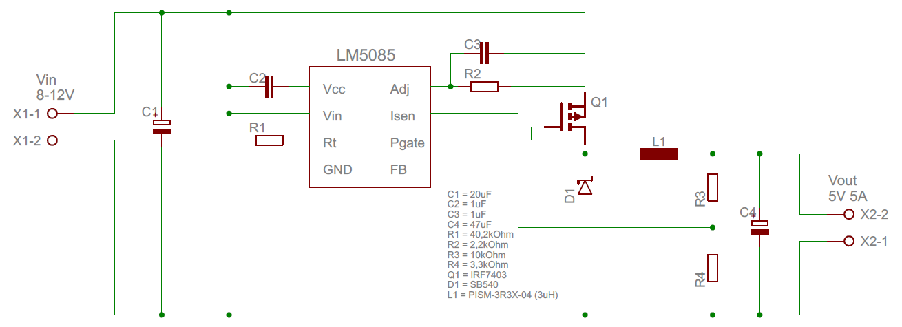

von Markus S. (acepilot)
Mir ist es klar, das es einfacher wäre eine fertige Lösung zu kaufen,
aber da ich auch etwas dabei lernen möchte, suche ich nach einer Lösung
die ich selber bauen kann.
Auf der Suche im Netz bin ich gestern auf den LM5085 gestoßen und habe
mit Hilfe von Datenblättern und der TI Homepage folgende Schaltung
entworfen. Wäre super wenn dort jemand drüber schauen könnte ob das so
funktionieren kann oder ob ich einen riesen Denkfehler eingebaut habe.
von Mehmet K. (mkmk)
Mit dem LM5085 würde ich meine Karriere als Schaltregler-Experte nicht
beginnen.
Der MC34063 ist zwar sehr veraltet und hat auch keinen so tollen
Wirkungsgrad. Er ist aber sehr gutmütig und man kann mit diesem Baustein
sowohl auf-, als auch herapregeln.
Und mit einem externen Transistor kannst Du auch Deine geforderten
Ströme erreichen.
http://www.mikrocontroller.net/articles/MC34063
