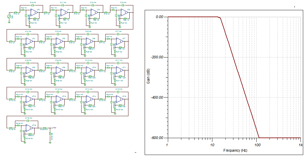

Hallo, ich versuche gerade einen Aktiven Tiefpass zu "designen". Ziel: Möglichst perfekte Gleichspannung ohne Störungen. Eckdaten: Passband: 15 Hz 4 Stufen (8. Ordnung) Butterworth Charakteristik Stoppband: 30 Hz (-200dB) Messfrequenz des ADCs: ca 10Hz Architektur ADC: Delta-Sigma Einsatz: Fliter für 23 BIT ADC (ADS1211). Anbei ist der Design Report von FilterPro von TI. Über jegliche Kritik und Input bin ich euch sehr dankbar!! Gruß Anja
ich verstehe die Frage nicht so ganz. Es sollten möglichst viele Störungen herausgeflitert werden! (Netzbrummen, BUS Signale usw)
DerAnfänger schrieb: > Es sollten möglichst viele Störungen herausgeflitert werden! > (Netzbrummen, BUS Signale usw) Hast du Probleme mit solchen Störungen? Oder ist das nur "zur Sicherheit"?
Na herzlichen Glückwunsch. Alleine das rauschen das
deine OPs erzeugen wird erheblich grösser sein.
holger schrieb: >>Stoppband: 30 Hz (-200dB) > > Na herzlichen Glückwunsch. Alleine das rauschen das > deine OPs erzeugen wird erheblich grösser sein. Eben nicht. Da kommen selbst bei der Betrachtung mit 1MHz Bandbreite des Opamps am Ende nur wenige 10uV Rauschspannung heraus.
Ein Schmarrn ist es trotzdem. Jedes gute Referenzspannungs-IC ist besser.
DerAnfänger schrieb: > Stoppband: 30 Hz (-200dB) Was mit einem TP 8.Ordnung nicht geht, dazu ist ein TP 34.Ordnung nötig.
Helmut S. schrieb: > Eben nicht. Da kommen selbst bei der Betrachtung mit 1MHz Bandbreite des > Opamps am Ende nur wenige 10uV Rauschspannung heraus. Preisfrage: wie groß ist ein Signal, dass 200dB über 10µV liegt?
