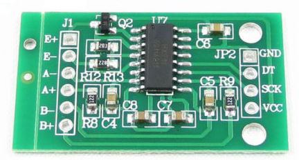

ich habe mir 2 HX711 Module in China gekauft und möchte diese
am STM32F0 testen.
http://www.ebay.de/itm/380802908040?ssPageName=STRK:MEWNX:IT&_trksid=p3984.m1439.l2649

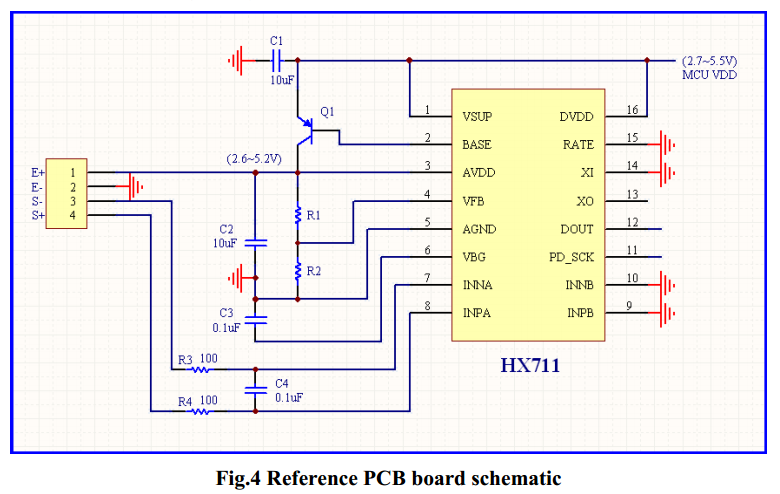

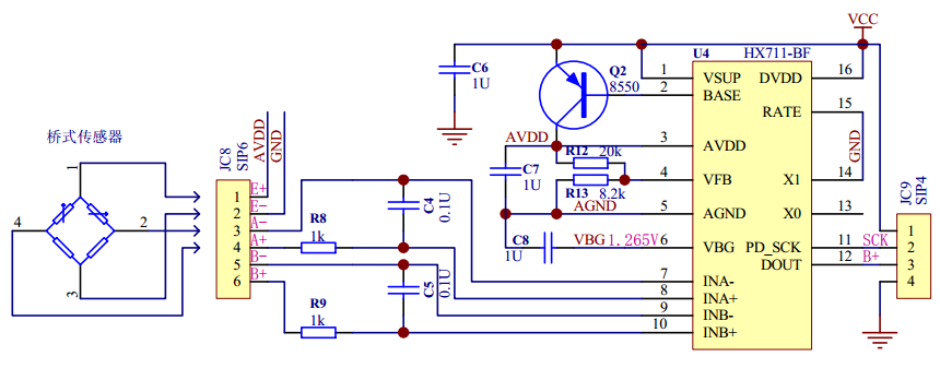

Nun habe ich die Module angeschlossen und festgestellt dass die
Schaltung
von der Referenz abweicht.
Bei den Modulen aus China ist AGND nicht verbunden,
am Anschluss AGND liegen ca. 700mV an.
Wenn man AGND und GND verbindet steigt die Stromaufname auf 5mA,
das ist viel mehr als die im Datenblatt angegebenen 1,5mA.
Beide Module scheinen soweit zu funktionieren.
Sie geben einen 24bit Wert aus, bei dem die oberen 16bit stabil
sind und die restlichen bits sich mehr oder wenige ändern.
Das sieht alles gut aus.
Allerdings liegt der digitale low Pegel auch bei 700mV.
Das sollte sicher nicht so sein.
Zum Testen habe ich am Eingang nur eine Brücke aus 4 gleichen
Wiederständen angeschlossen.
Merkwürdig ist auch dass am Kollektor des Transistors die vollen 3V
von VCC anliegen, der Transistor kann also gar nichts regeln.
Was mache ich falsch?
Sicher bin ich nicht der Einzige der solche Module gekauft hat,
hat jemand solche Module schon mal benutzt?
Andreas

von Sven F. (mr_sven)
also ich hab das Modul getestet, mit nachgerüsteter GND Brücke ist alles
IO.
Meine Vermutung ist, dass der Layouter der die Platine designed hat,
Geistig keine Verbindung zwischen AGND, GND und dem Ground Symbol
herstellen konnte.
Und dann die 10 anderen Hersteller, die es in C&P Manier nachgebaut
haben, auch nicht darüber nachgedacht haben.
Die angesprochene Stromaufnahme könnte ich mir so erklären, dass die im
Datenblatt angegebenen Werte sich rein auf den Chip beziehen. Dann kommt
natürlich die ganze Schaltung und die Last-Zelle hinzu.
Ansonsten habe ich es am XMega zu laufen.
Ich wollte jetzt nochmal probieren wie sich die Werte verhalten wenn ich
von 10SPS auf 80SPS umschalte.
Gruß Sven

von Jörg B. (joerg-sh)
> herstellen konnte.
Das ist Quatsch, bei 24 Bit AD Wandlung macht es durchaus Sinn die
Grounds zu trennen und über einen "Filter" zu verbinden. Von daher hat
der Layouter schon mit gedacht.
Warum sollte der Chip Hersteller sonst wohl 2 verschiedene Grounds an
einem Chip haben?
ich will euch ja net die Stimmung versauen, aber vieleicht ist es euch
noch nicht auf gefallen, der Chip hat nur einen Ground.
Gruß Sven
Da hast du recht Sven, ich arbeite mit anderen ADCs von TI, die haben 2
Grounds.
Trotzdem ist es Sinnvoll die GNDs zu trennen. Der Chip wird ja digital
angesprochen....
Ja, das stimmt, mir ist auch nicht klar wiso man bei dem Chip darauf
verzichtet hat.
Man könnte sagen Low Cost Chip oder auf Deutsch... billig chip

von Sven (Gast)
Hi, ich verstehe das Problem nicht ganz.
Wie oben schon geschrieben haben die Layouter vergessen das Ground zu
verbinden, deswegen habe ich bei mir überall ein Ferit drinne und gut
ist.
Gruß Sven
von Chris (Gast)
Hallo Sven,
könntest Du bitte Deine Antwort ein wenig präzisieren?
>ist.
>Gruß Sven
Welchen (SMD?) Ferrit hast Du verwendet ?
Wo/Wie hast Du den Ferrit denn "eingebaut" -> in Bezug auf das
Chinesenmodul (ev. Bild)?
Danke.
Chris.
von Wolfgang (Gast)
> ist.
Wahrscheinlich haben sie ganz im Gegenteil weiter gedacht, um dem
Anwender nicht in sein Erdungskonzept rein zu pfuschen. Der schönste
24-Bit Wandler nützt nicht, wenn einem die Gnd-Ströme des Digitalteils
das Analogsignal versauen.
Moin,
um nochmal auf das Datenblatt und das darin enthaltene Referenz Design
zu verweisen.
Der HX711 besitzt kein separaten Eingang für Digital Ground.
Was genau ich für einen Ferit eingebaut habe weiß ich nicht mehr. Die
Dinger sind nun lange schon fest verbaut und verrichten ihre Dienste.
Der Ferrit ist zwischen AGND,E- und dem Rest der Schaltung, inklusive
Serial Ground.
Selbst mit 80Hz abtastrate bleiben die Werte stabil.
Gruß Sven
von Wolfgang (Gast)
> Serial Ground.
Dein "Serial Gnd" ist gar nicht vernünftig angeschlossen.
Der auf J2 mit "Gnd" bezeichnete Pin geht (zumindest bei meinen Modulen,
Kauf 2019/03) einzig an die Pins XI (14) und Rate (15) vom HX711.
Eine Versorgung des Moduls über J2 führt im Originalzustand des Moduls
dazu, dass das IC über die Schutzdioden der beiden Eingänge rückwärts
versorgt wird. /J2.Gnd/ und /J1.E-/ gehören verbunden - ohne
irgendwelchen Ferrit-Zirkus.
