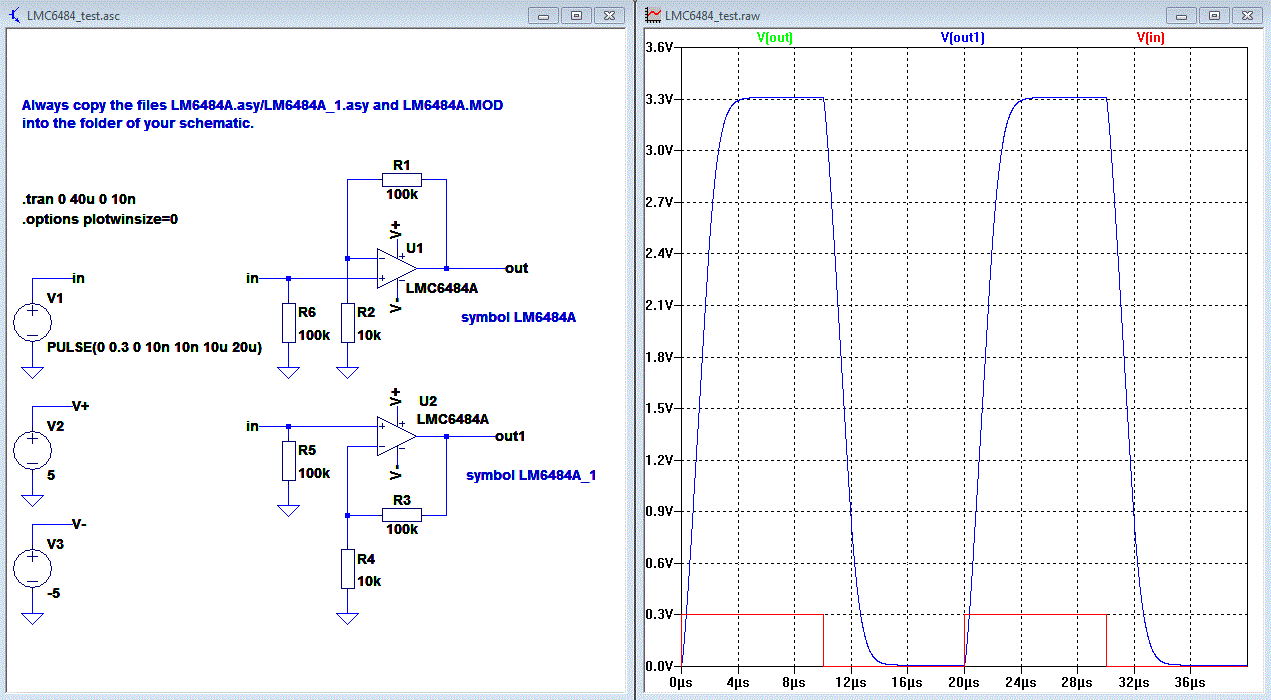

von Helmut S. (helmuts)
zum Abschluss noch ein Beispiel mit neuen Symbolen für den LMC6484A. Die
Symbole passen in der Größe zu den Standard-Symbolen in LTspice.
Tipp: Das Symbol "opamp2.asy" eignet sich gut als Startbasis für
spezifische Opamp-Modelle. Bei dem LMC6484A-Modell hätte man auch direkt
das "opamp2" Symbol nehmen können. Da hätte man dann nur noch ein .lib
filename für das Subcircuit gebraucht.
Helmut
