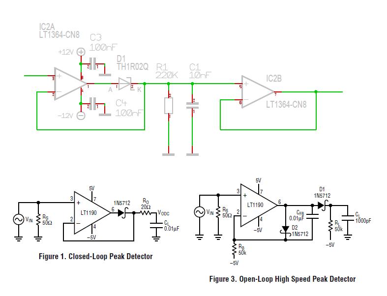

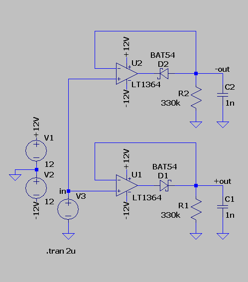

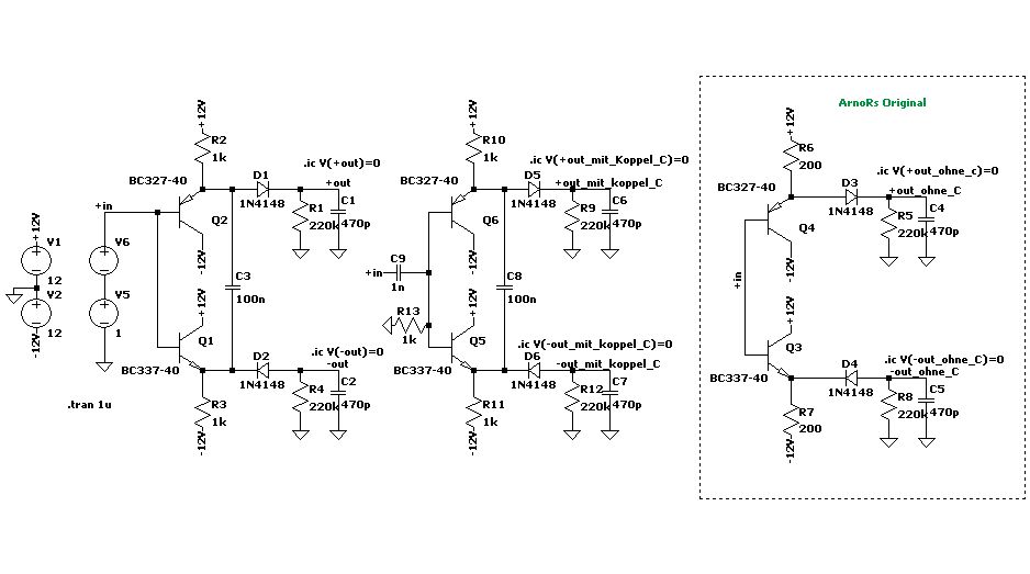

Hallo Leute,

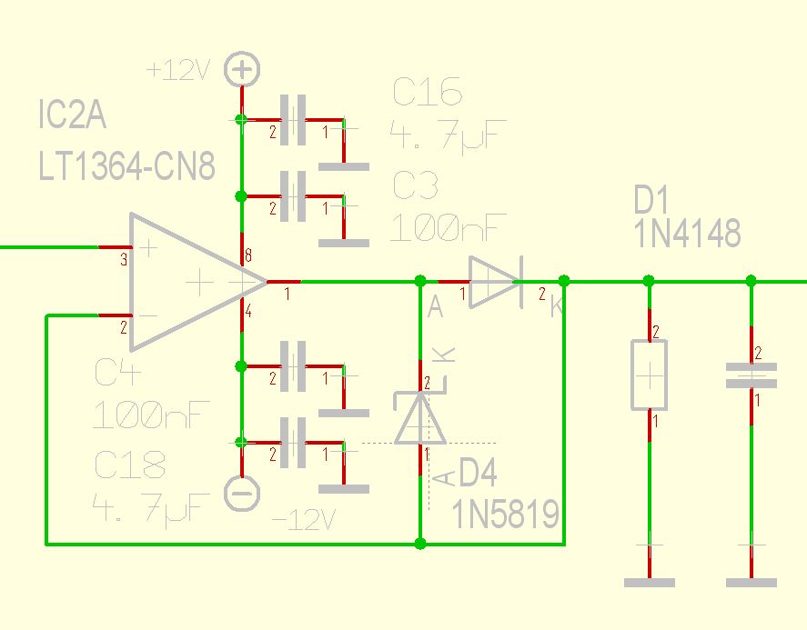

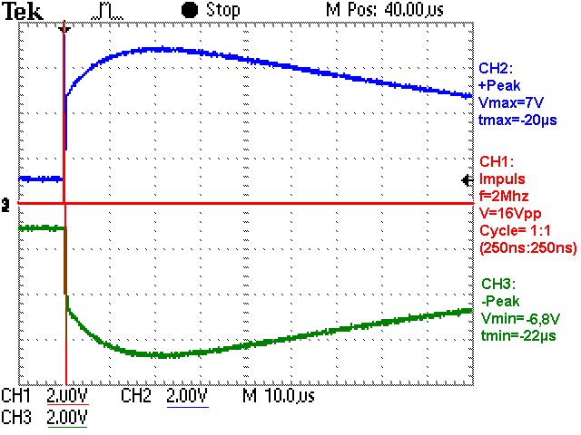

ich habe ein Problem. Eine Messelektronik soll einen schnellen Impuls
(200ns) erfassen (Ampitude). Die Abtastfrequenz ist jedoch zu langsam.
Also soll der Impuls etwas "verlängert werden" von 200ns auf ca. 5µs
damit er sicher erfasst wird.
Habe gedacht ich schalte einen Peak Detector davor (siehe Scaltung(en)),
jedoch benötigen die min. 2-3µs Impulslänge, damit die Amplitute stimmt
(<1% Error).
Als Anlage verschiedene Schaltungen.
An was kann das liegen?
- Schaltung,
- OPV (Bandbreite, Anstiegszeit),
- Diode,
Habe extra schnelle Diode (STTH1R02) und OPV (LT1364) genommen?
Hat jemand eine Idee? Oder Lösung (Peak-Detector, S&H mit Entladung).
Ein µC mit schnellem ADC mit DAC soll nicht eingesetzt werden.
Der Peak Detector soll den bipolaren +Peak (max. +10V) und -Peak (min.
-10V) erkennen.
Danke!
von Falk B. (falk)
@ Analog Looser (Gast)
>(<1% Error).
OPV zu langsam
Speicherkondensator zu groß.

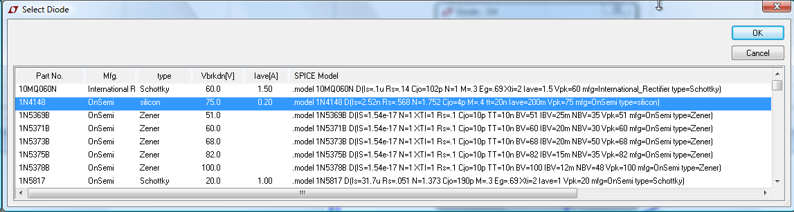

>- Diode,
Eher nicht, ne 1N4148 ist mehr als schnell genug (trr=4ns).
Der OPV sieht OK aus, die Diode scheint eine HV-Diode zu sein. Warum?
1N4148 reicht locker und hat weniger Kapazität.
>-10V) erkennen.
Huh, ganz schön viel! Da braucht man doch keinen OPV mehr, einfach nur
ne Diode. Den Spannungsverlust kann man rausrechnen. Denn bei 10V ist
der OPV an seiner Grenze bezüglich Slew rate, wobei 1kV/us schon recht
viel ist, macht 200V/200ns, sollte theoretisch reichen.
von Falk B. (falk)
Hmm, es kann sein, dass der OPV in der anderen Polarität Probleme
bekommt, weil dann die Rückkopplung durch die Diode getrennt ist. Hier
braucht man ein Diode vom Ausgang (Anode) zum -Eingang (Kathode), um die
Übersteuerung zu verhindern.
von Helge A. (besupreme)
Zuerst schlägt die Zeit ein, bis der Eingang aus der Übersteuerung
kommt. Dann liefert der OP (nach Datenblatt) bis zu 50mA in C1, bis der
aufgeladen ist. Bei nur 12V und noch einer Diode in Reihe eher einiges
weniger. Der Strom dafür dürfte hauptsächlich aus C3-C4 kommen, die sind
"nach Gefühl" besser 1uF low ESR. C1-C3-C4 brauchen eine kurze
Verbindung zueinander.
von Analog Looser (Gast)
Zuerst einmal vielen Dank für die fachlich guten Beiträge! Hätte nicht
gedacht, dass sich soviele qualitativ der Sache annehmen!
Manchmal sieht man vor lauter Bäume den Wald nicht mehr, ich denke bei
der Applikation kann man Peaks, die kleiner 1V sind, vernachläßigen.
Daher dürften Dioden wohl ausreichen. Die Durchlaßspannung kann man ja
über einen Addierer (OPV+baugleiche Diode) einigermaßen
temperaturkompensieren.
Zuerst versuche ich eine Diode mit weniger Kapazität und C1 auf 1nF zu
verkleinern, da der Stromfluß in den 200ns, bis der Kondensator
aufgeladen ist, nicht ohne ist. Hat jedoch bisher zu keiner großen
Veränderung geführt, daher C3 und C4 auf jeden Fall vergrößern.

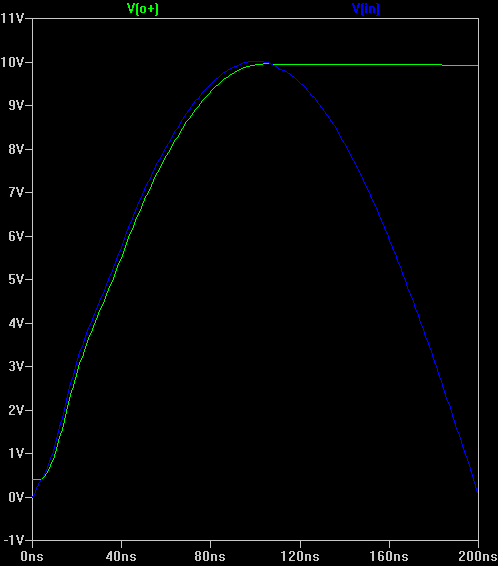

von Ulrich (Gast)
Sofern man mit der Auswertung einigermaßen schnell ist, kann man den
Kondensator noch weiter verkleinern: für 200 ns Pulse sind 10-50pF eine
realistische Größe. Die zeit bis zur Auswertung sollte nur nicht zu lang
werden - sonst halt eine 2. Stufe dahinter - die kann dann langsamer
werden.

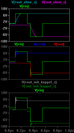

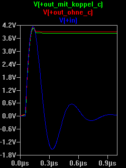

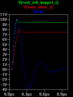

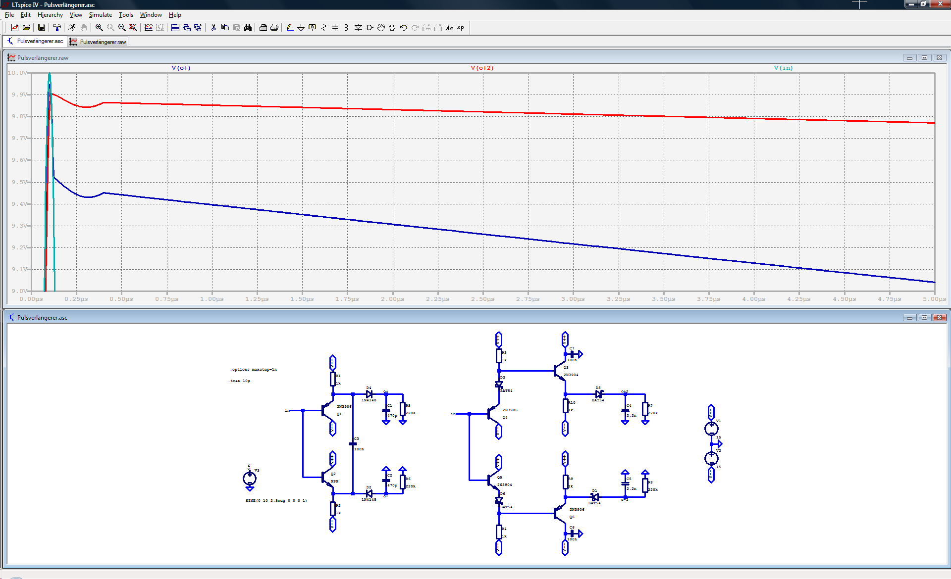

von ArnoR (Gast)

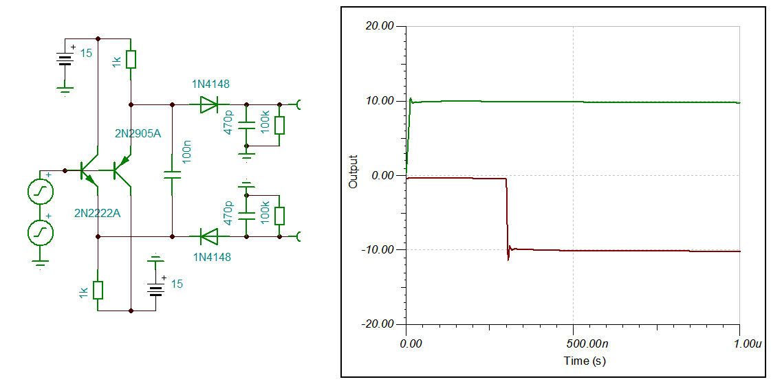

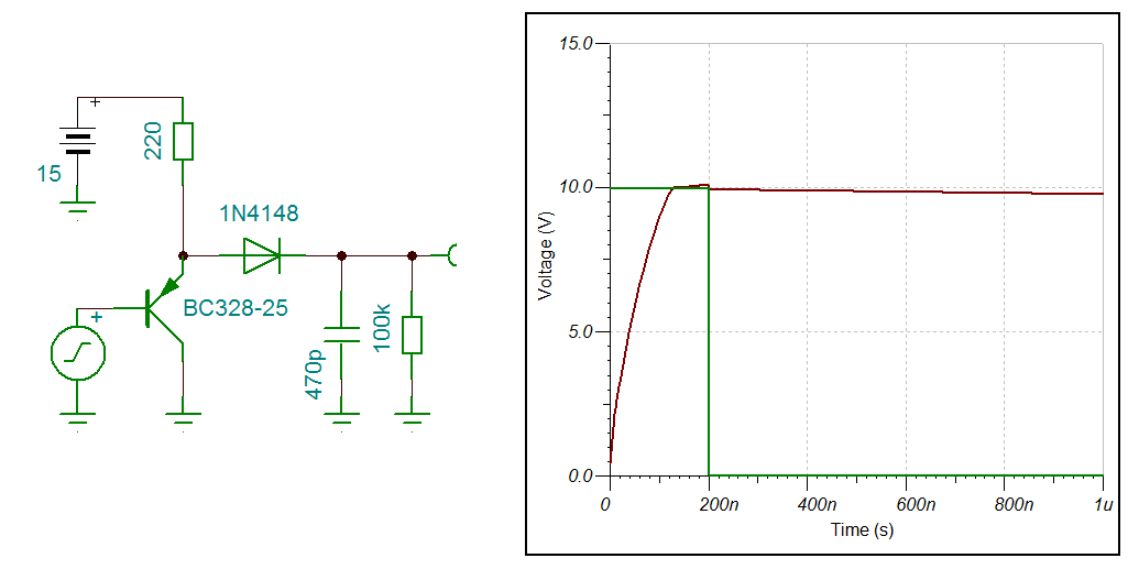

Wie wärs denn mit der Lösung im Anhang? Nicht so genau wie ein OPV, aber
besser als eine Diode allein, weil deren Flussspannung teilweise
kompensiert wird.

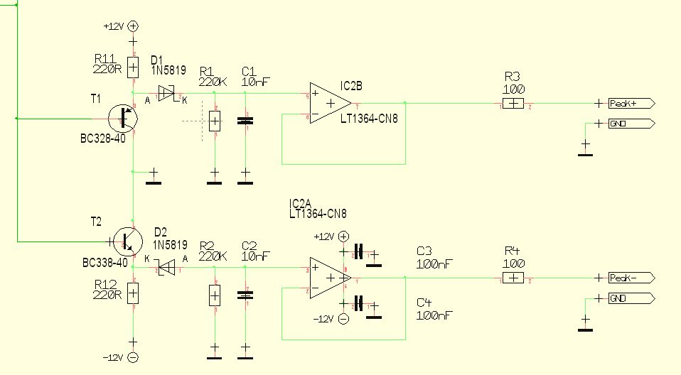

@ArnoR
Danke für deine Schaltung! Werde es so machen (siehe Anlage).
Ich verstehe jedoch nicht ganz, warum sich die Durchflussspannungen
teilweise kompensieren (Kollektorschaltung)?
Ist die Beschaltung für -Peak so korrekt?
von ArnoR (Gast)

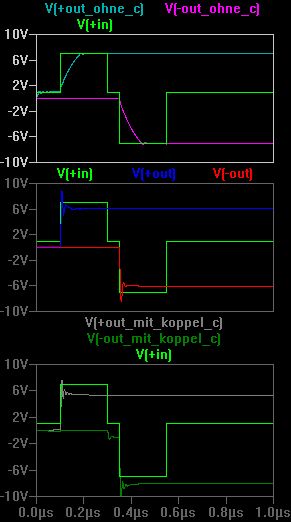

Stell dich mal auf das Potential am Emitter. Der Eingang (Basis) liegt
immer um Ube tiefer und der Ausgang liegt um Uf tiefer. Und wenn Ube~Uf,
dann hebt sich das gegenseitig auf.
Scheint so.
Was allerdings nicht geht, sind die 10nF, damit sind die Zeitkonstanten
für 200ns zu groß. Das sieht man doch gut in meinem Bild.

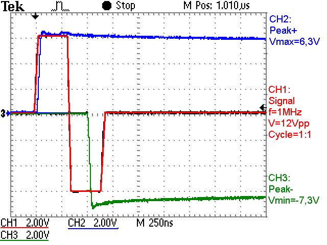

von ArnoR (Gast)
Ähh, du kannst die Schaltung nicht für beide Polaritäten parallel
schalten, weil sonst beim eigentlich inaktiven Transistor jeweils die
Kollektor-Basis-Diode leitend wird. Und selbst wenn man da eine
(Schottky-) Diode in die Kollektorleitung legt, muss der Eingang immer
noch den Strom durch die 220R aufnehmen.
von Joachim (Gast)
Die Kollektoren dürfen dann halt nicht auf Masse, sondern auf die
jeweils gegenüber liegende Betriebsspannung. Bei 200 Ohm gibt es hier
ein Problem mit der verbratenen Leistung der Transistoren.
Außerdem sehe ich noch das Problem, dass die Bias-Ströme der OpAmps den
Kondensator bis über den Peak hinaus aufladen, nur gebremst durch 220k.
Den einen oder den andren, aber ohne mir die OpAmps genauer angeschaut
zu haben.
Wie soll der Peak den wieder zurück gestzt werden?
Welchen Innenwiderstand hat denn die Signalquelle? Die muß ja z. B. auch
die Kapazitäten der Transistoren (wirklich BC328?) umladen.
von ArnoR (Gast)
Genau. Man könnte den Strom und die Speicherkapazität kleiner machen,
nur bekommt man dann ein zunehmendes Problem mit der Ladung, die die
Diode an der Rückflanke wieder aus dem Speicherkondensator saugt.
> zu haben.
Nun, ab dem Speicherkondensator ist das Signal doch ganz langsam, da
kann man einen Fet-OPV mit sehr kleinem Biasstrom nehmen, so dass man
keinen nennenswerten zusätzlichen Fehler bekommt.
Z.B. mit einem kleinen Fet parallel zum Speicherkondensator. Ist aber
wohl Sache des TE.
Der Transistor arbeitet ungesättigt als Emitterfolger und hat daher nur
eine kleine wirksame Kapazitäten, da geht auch ein BC328. 200ns (jeweils
rauf und runter) sind doch nur 2,5MHz.

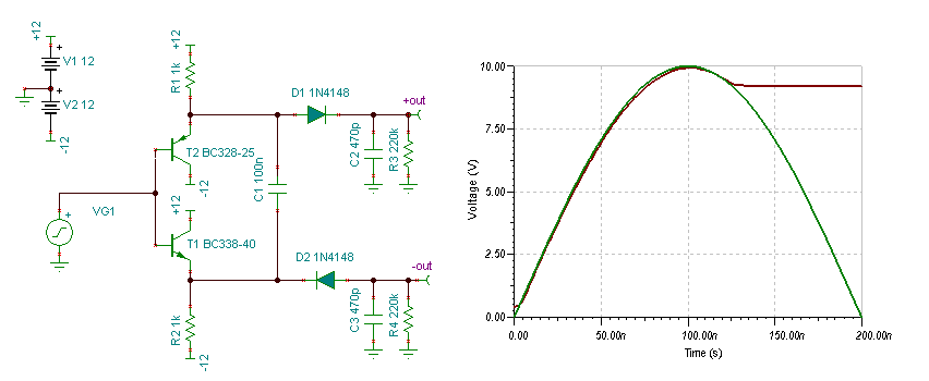

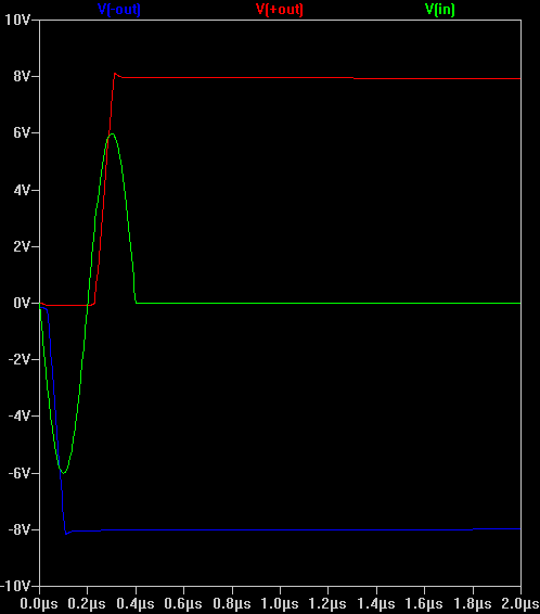

von Joachim (Gast)
ArnoR schrieb:

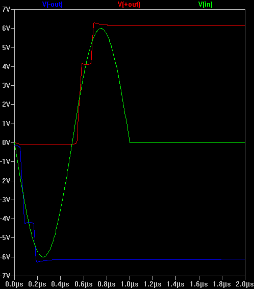

Den Strom kann man ruhig kleiner machen, ohne den Speicherkondensator
auch zu verkleinern, wenn man zwischen die beiden Emitter noch einen
weiteren Kondensator schaltet. Sind ja Emitterfolger, der eine (U+UBE)
und der andere (U-UBE). Von Emitter zu Emitter liegt dann immer eine
Spannung von etwa 2UBE an. Also Vorschlag RE jeweils 1k und zwischen
E(PNP) und E(NPN): 100n.
Dadurch wird das Signal auch "symmetrischer".
> wohl Sache des TE.
An ihn war meine Frage eigentlich auch adressiert, ebenso wie die nach
dem Innenwiderstand der Signalquelle.
Die anderen Aspekte wollte ich nur mal kurz anreißen.

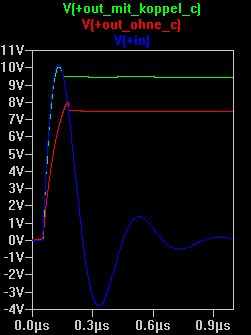

von ArnoR (Gast)
Joachim schrieb:

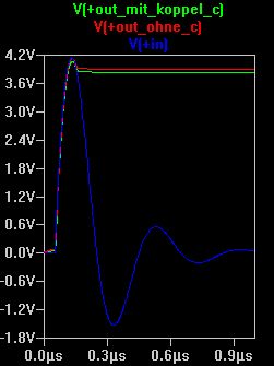

> Also Vorschlag RE jeweils 1k und zwischen E(PNP) und E(NPN): 100n.
Der Vorschlag ist sehr gut.
Nicht nur das, es wird auch sehr schnell. Trotz reduziertem Strom
verzehnfacht sich die Abtastgeschwindigkeit. Nach nicht mal 20ns ist der
Spitzenwert erreicht, weil jeweils die "andere" Seite niederohmig (als
direkter Emitterfolger ohne Begrenzungswiderstand) über den
Verbindungskondensator Ladung liefert. Außerdem wird die Stufe durch die
Dioden an der Signalrückflanke verringert. Scheint so als gäbe es doch
eine vernünftige Schaltung für das Problem. :-)

Den Speicherkondensator sollte man schon deutlich kleiner machen, wenn
es um einzelne Peaks geht. Gegen die Drift über längere Zeit hilft wenn
nötig ein 2. langsamerer Peakdetektor mit OPs, etwa so ähnlich wie
Figure 1 ganz oben mit FET OP-Amp - ggf. auch die Version mit einem 2
OP.
Die erste Sture verlängert den Peak dann in z.B. den ms Bereich und die
2. Stufe kann dann in aller Ruhe und ohne großen Fehler den Wert auch
länger speichern.
von ArnoR (Gast)
Für diejenigen, die es interessiert und die mit dem "Geschwätz" nichts
anfangen können, hier die zuletzt erwähnte Schaltung mit Zeitverhalten.
Positiver 10V-Eingangssprung bei t=0 (grün), zurück auf 0 bei 200ns,
negativer 10V-Eingangssprung bei t=300ns (rot), gezeigt ist jeweils das
Ausgangssignal.
Joachim schrieb:
> Als "Diode zum Ausgleich der UBE" kann man ev. den jeweiligen Transistor
> als Diode verschaltet nehmen.
Das bringt nicht viel, weil der Strom durch die Diode zum Ende der
Aufladezeit sehr klein wird und damit auch ihre Flussspannung, somit
kann man immer nur eine unvollkommene Kompensation erreichen.

mal eine ketzerische Frage: Funktioniert das mit dem Kondensator, auch
wenn ein Gleichspannungspegel dem Eingangssignal überlagert ist? Wird
dieser nicht mit in den Kondensator geladen und verfälscht das Ergebnis?
Grüße
von RoJoe (Gast)
Kaum wurde mal eine gute Schaltung entwickelt,
schon kommen die Nörgler.
Ketzerische Gegenfrage:
Kann man einen Gleichspannungspegel auf dem Eingangssignal
nicht simplerweise durch einen Kondensator abtrennen?
von Krangel (Gast)
 warum Nörgler? Ich habe eine Frage gestellt, die noch nicht untersucht
wurde.
Klar geht das, aber wenn eine Gleichspannung Einfluss hat, braucht es
noch eine gute Klemmschaltung sonst funktioniert das simplerweise nicht
mehr.
Grüße
von RoJoe (Gast)
Krangel schrieb:
> braucht es
da muss nichts geklemmt werden
von Krangel (Gast)
und voher bekommen die Basen ihr Bezugspotentional?
Grüße
von RoJoe (Gast)
von einem Widerstand gegen Masse
von Krangel (Gast)
menno das artet hier in Arteit aus.
Links: mit dem Kondensator
Mitte: Mit Kondensator und Koppelkondensator
Rechts: ArnoRs original
Diagramm:
Oben: ArnoRs Original: langsam aber exakt.
Mitte: mit Kondensator: beide Signale zu klein.
Unten: mit Kondensator und Koppelkondensator: sieht am schlechtestens
aus.
Nachtruhe jetzt.
von Krangel (Gast)
Nachtrag: dem Eingangssignal ist ein Gleichanteil von 1V überlagert.

von ArnoR (Gast)
> aus.
Die Eingangszeitkonstante 1nF/1k ist zu klein, da ändert sich das Signal
an den Basisanschlüssen schon merklich innerhalb der 200ns. Setz mal
100nF ein, dann ist es gut.

ArnoR schrieb:
> Setz mal
 Richtig. Aber das bedeutet, dass der Kondensator die Schaltung auf AC
einschränkt. Wer sagt, dass das zulässig ist?
Da wir jetzt wissen, wie das Signal eventuell aussieht, können wir ja
mal damit simulieren. Raus kommt, dass die geforderte Genauigkeit <±1%
nicht erfüllt wird. Bei einem 10V Signal beträgt der Fehler trotz
Kondensator ca.8%.
Bei einem 4V Signal ist die Schaltung ohne C, oh Wunder der Elektronik,
um 1% Punkt besser.
Also, alles noch mal auf Anfang.
Grüße
von ArnoR (Gast)
Mann, was redest du denn da? Natürlich schränkt ein
Eingangskoppelkondensator die Schaltung auf AC ein, ist z.B. bei jedem
NF-Verstärker genauso. Die Schaltung liefert ohne
Eingangskoppelkondensator am Ausgang den Spitzenwert des Summensignals.
Ob das zulässig ist oder nicht entscheidet das Signal und der Anwender.
Wer sagt denn, dass die Schaltung alle denkbaren Eventualitäten abdecken
kann/soll?
Ja bei deinen Simulationen. Man kann deutlich sehen, dass du im linken
Bild einfach eine falsche Zeitkonstante angesetzt hast (rot), da kann
natürlich kein vernünftiges Ausgangssignal rauskommen. Was du da sonst
simuliert hast kann man mangels Schaltung gar nicht beurteilen.

@ArnoR und Krankel
Last es Gutsein. Ich finde ArnoR hat eine wirklich einfache und
ausreichend genaue Schaltung entworfen - VIELEN DANK !!!

von Joachim (Gast)
Der von Krangel beobachtete Rückschlag durch die 1N4148 scheint real.
Aus diesem Grunde hier eine Simulation mit Schottky-Dioden. Der 100n
zwischen den Emittern ist dann ohne größere Bedeutung, da als Last ja
nur die Basisströme der nachfolgenden Transistoren auftritt.
Die Speisespannung muß gut entkoppelt werden, da zum Laden der
Speicherkondensatoren größere Strome benötigt werden.
von Falk B. (falk)
@ Joachim (Gast)
Und das hast du mit der Simulation herausgefunden? ;-)
Um eine 4148 zu ersetzen braucht es schon eine SEHR gute Schottkydiode,
denn die ist alles andere als lahm bei 4ns trr.
von Joachim (Gast)
Es scheint so.  :-)
von Joachim (Gast)
Liegt ein Fehler im LTSpice-Modell für die 1N4148 vor?
Hier steht tt=20n.
von ArnoR (Gast)
Das Problem ist die leitende Diode bei Krangel wegen der falschen
Zeitkonstanten. Wenn die umgepolt wird, dann muss die
Sperrverzugsladung ausgeräumt werden. Wenn die Zeitkonstante so
gewählt wird, dass die Diode praktisch stromfrei ist, dann hat man nur
die geringe Sperrschichtkapazität, die Ladung aus dem
Speicherkondensator saugt. Die trr sagt hier nicht viel aus.
von Joachim (Gast)
Du hast in Deiner Simu ja einen rechteckigen Impuls, wenn ich das
richtig sehe. Da hat die Diode genug Zeit nichtleitend zu werden. Bei
einem sinusförmigen Verlauf muss sie bis zum Maximum leiten. Und die
linke Schaltung mit u+ entspricht ja der diskutierten.
Wenn ich das Diagramm zoome, sehe ich, dass das Signal "u+" dem
Eingangssignal 20 ns lang folgt, was ja dem "tt=20n" entsprechen könnte.
Unabgängig davon entlädt der 220k den auf 10 V geladenen 470p in den
ersten 5 µs um etwa 0,5 V.
von Denpawā (Gast)
Das Model sowohl bei LTspice als auch bein Tina sind vermutlich nicht
korrekt. Das NXP-Modell macht doch schööne Kurven.
Offensichtlich ist in LTspice das Modell der 1N4148 einfach eine 1:1
Kopie der 1N914. Das paßt auch zur Tatsache, das Amis eher die 914
buchen.
Übrigens kennt LTspice auch keinerlei forward-recovery Simulation. Was
mir mal bei der 1N400x übel aufstieß, als es am Scope klar zu sehen war
aber in der Sim eben nicht.
Man lernt nie aus.
von Denpawā (Gast)
nö, reverse recovery time ist bei beiden 4ns, die anderen Daten sind
ziemlich ähnlich. Die LTspice Modelle sind aber identisch, und damit
beide nicht korrekt.
Die 1N4148 ist eine verbesserte 1N914. Eventuell verkaufen aber die
Hersteller nur noch 1N4148-Dies und stempeln sie nach Marktwunsch. Wie
bei anderen Halbleitern auch.
Hallo Leute,
habe mal verschiedene Schaltungen aufgebaut, allerdings sehen die
Signale in der realen Schaltung ander aus als die Simulationsergebnisse.
Ganz bescheiden war der Entwurf mit den Transistoren (???).
Das beste Ergebniss ist der Entwurf in der Anlage, wobei ich das Delay
(ca. 20µs) mir nicht erklären kann. Hat jemand eine Idee an was das
liegen kann?
Die Schaltung erfüllt jedoch die Spezifikation bei weitem nicht ;-(
von Denpawā (Gast)
du hast den ­Peak-Detector falsch zusammengebaut. Mir scheint, dass der
OpAmp zu langsam ist, bei 2,5Mhz gibt es deutliche Überschwinger. Bei 1
MHz scheint er noch zu gehen.
Die Verzögerung kommt vermutlich von den Widerständen R17/R18, die
bilden einen Tiefpass mit der Eingangskapazität des OpAmps, obwohl 20µs
mir doch zu lange erscheint. Lass die ganzen Widerstände und die 1N4148
einfach mal weg.
Bye
von Joachim (Gast)
Hast Du die Schaltung noch? Dann würde mich interessieren was für Kurven
es da gab.
> liegen kann?
Das dürfte zu 95% an den 100p in der Rückkopllung liegen (C5 & C6).
Entlöte diese doch mal und zeige Kurven. A: es ist deutlich besser. B:
es schwingt.
Der Abfall nach dem Peak erklärt sich durch die 330k mit parallel 200k.
Hallo und Danke an alle!!!
>einfach mal weg.
Das gleiche sieht ähnlich mit einem Spannungsfolger aus - nur ohne
Offset.
>es schwingt.
Habe zuerst keine C5 und C6, dann schwingte der OP sehr stark. Die 100pF
wurden empirisch ermittelt (10pF - 220pF).
>es da gab.
Leider Nein. Das viele hin- und herlöten machte den Aufbau nicht gerade
besser, daher habe ich schon 3 komplette neue Schaltungen aufgebaut. Und
Transitor Lösung in den Müll geworfen.
Letztendlich bin ich wieder zurück zu meiner "Erstschaltung" gegangen
(siehe Anlage). Habe ein paar Dimensionierungen geändert.
Der Grund warum die Puls ein Länge von ein paar µS brauchte lag an zu
hohem R7 und R8 und zusätzlich LOW-ESR 4.7µF SMD-Kondensatoren an jedem
OP.
Frage mich nur, woher das Delay (ca. 200ns) und das Überschwingen (ca.
1,3V) beim -Peak herkommt?
von Falk B. (falk)
>Offset.
An IC2A und IC3A fehlen die Klemmdioden für die jeweils andere Polarität
zwischen - Eingang und Ausgang des OPVs.
Siehe oben. Der OPV kommt aus der Sättigung und schwingt über.
Danke Falk für Deinen Tipp. Ich bin eigentlich Programmierer und in
(analoger !!!) Schaltungstechnik wenig geübt. Mit Klemmdiode meinst Du
sicherlich eine Schottky (D4) wie in der Anlage?
Das würde bedeuten, wenn zuerst der neg. Puls vor dem pos. Puls kommen
würde, dann würde die Verzögerung und das Überschwingen im +Peak
sichtbar sein - Oder?
von Falk B. (falk)
Ja, aber es muss keine Schottky sein, und auch kein 1A Monster. EIne
1N4148 reicht locker.
Ja.
