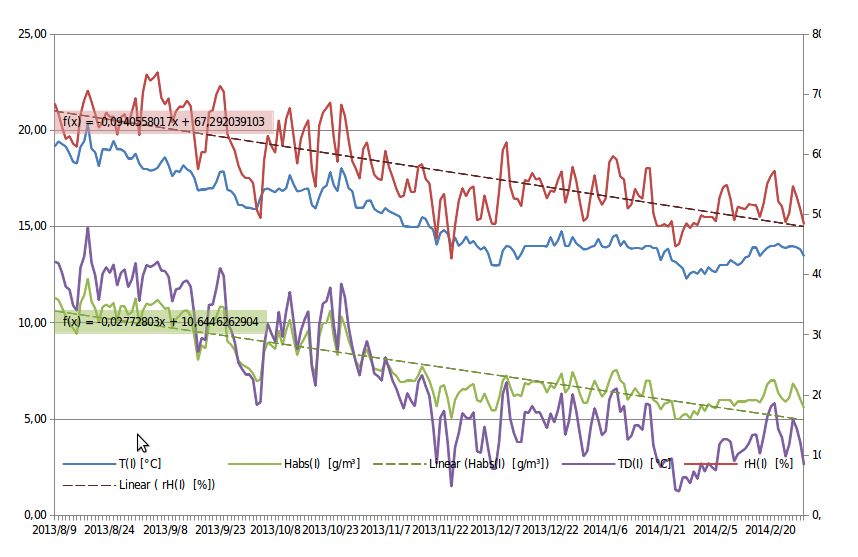

Hier nochmal der Trend über die letzten Monate.

Hey Leute, Bin zufällig auf diesen Eintrag gestossen. Verwende den Hydrothyr 5 seit einem Jahr mit einem 50W Ventilator. Keller wurde nicht renoviert !!! Anlage hat etwa 1000 Euro gekostet. Der Keller wird bewohnt. Vorher war der unbewohnbar, wegen Schimmelpilze. Diese wurden emfernt, bevor der Regler in Betrieb ging. Im Anhang der Mitschnitt. Die Werte kann der Regler direkt auf SD Karte ablegen. Also: Das Ding funktioniert sehr gut. Empfehlenswert das Gerät.
Re: Brauche Beratung --> Ist dieses Gerät das Richtige -> Kellerbelüftung -> Schimmel/Feuchtebekämpf
Vallet schrieb: > Also: Das Ding funktioniert sehr gut. Empfehlenswert das Gerät. Kann das bestätigen. Funktioniert einwandfrei. Bei mir mit 25W Ventilator. Ich denke, das ist der "Herr", welcher das Gerät entwickelt hat: http://www.salzburger-fenster.at/wirtschaft/junger_salzburger_entwickelte_energiesparenden_feuchteregler_art6731/ Also unterstützt ihn. Aller Anfang ist schwer. Das Ding hat sich bei mir schon 2 mal abbezahlt !!!
Von 65% auf 45% innerhalb 9 Monate .. nicht grad der Hammer. Dann doch lieber einen Entfeuchter, der macht mir das innerhalb zweier Tage.

Siebzehn mal Fuenfzehn schrieb: > Von 65% auf 45% innerhalb 9 Monate .. nicht grad der Hammer. Dann > doch > lieber einen Entfeuchter, der macht mir das innerhalb zweier Tage. Sorry, ich finds überzeugend. Gerade im Kellerbereich wird ja oft "falsch" gelüftet und man holt sich bei ungeschickter Lüftung schnell sehr hohe Rel-Werte in den Keller. Klar kann man dass dann wieder rausentfeuchten. Aber eine Anlage, die einem sagt, ob hygromäßig sinnvoll ist JETZT zu lüften oder nicht ist da schon eine viel elegantere Lösung.
J. Ad. schrieb: > Siebzehn mal Fuenfzehn schrieb: >> Von 65% auf 45% innerhalb 9 Monate .. nicht grad der Hammer. Dann >> doch >> lieber einen Entfeuchter, der macht mir das innerhalb zweier Tage. > > Sorry, ich finds überzeugend. Gerade im Kellerbereich wird ja oft > "falsch" gelüftet und man holt sich bei ungeschickter Lüftung schnell > sehr hohe Rel-Werte in den Keller. > > Klar kann man dass dann wieder rausentfeuchten. > > Aber eine Anlage, die einem sagt, ob hygromäßig sinnvoll ist JETZT zu > lüften oder nicht ist da schon eine viel elegantere Lösung. So wie ich das sehe, betreibt das Ding einen Ventilator. Man muss also überhaupt nicht mehr eingreifen. Es können also im Prinzip alle Fenster geschlossen bleiben und dieser Hydrodingbumbs in Verbindung mit einem Ventilator macht den Rest.
