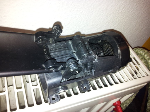

Hallo, mir ist eine gewaltsam zerstörte Nespresso zugelaufen. Da die Kapsel nicht richtig saß, ist der Rahmen der Spanneinheit der Kapsel gerissen. Da steht"PBT GS" drauf...? Womit kann man sowas kleben? Beruflich hätte ich als das "Maximum" nur auf X60 Zugriff...mechanisch ist das Stück, WENN die Kapsel richtig drin sitzt, meiner Meinung nach nicht so sehr beansprucht, bzw. nur längst zur Klebstelle (keine großen Schwerkräfte), der Bruch ließ sich auch fast unsichtbar wieder zusammenklemmen und hält nun mechanisch gespannt schon sehr gut. Gruß, Klaus.
Hi, GF steht für Glasfaserverstärkt und wird meistens für stark beanspruchte Teile eingesetzt. Ich klebe Teile mit Epoxidharz+Härter. Zusätzlich mische ich einige Glasfaser unter, die ich aus Glasfaservlies zupfe. Lässt sich nach dem Aushärten auch schön glatt schleifen. Wenn es die Klebestelle zulässt, bohre ich zusätzliche Löcher, in die ich dann Draht zur Stabilisierung stecke. Man könnte auch den Kunststoff an den Bruchstellen aufheizen bis er plastisch wird und zusammenschweissen. Viel Erfolg.
Hallo Frank, ich hätte nur UHU endfest als Epoxy, der wird allerdings unter Zimmertemp nicht so hart und wenn man ihn aufheizt, damit er härter wird, wird er sehr flüssig (schlecht zu modellieren bzw. an der Klebestelle zu halten). Was nimmst du, in kleinen Gebidnen erhältliches? Glasfaserzupfen ist ein guter Tip. Habe für "unterhalb der Hauptbruchstelle" dünne Stahlstäbe aus einem CD Laufwerk, die laminiere ich mit ein. Klaus.
PBT ist schon ein Höhe Temperatur fester Kunststoff... Epoxy und Co können eng werden. Kannst du nicht einfach ein oder zwei 2mm schrauben rein drehen? Am besten natürlich Gewindefurchende Kunststoff schrauben wie Ejot PT.
BPBT ist ähnlich zu PET, aber wärmebeständiger. Also müsste es mit Epoxidharz oder Cyanacrylat gehen. Da der Bruch gut passt musst du auch nicht Unmengen an Klebstoff an Ort und Stelle halten, ich würde wohl UHU Endfest benutzen und bei 100-120°C aushärten. Ist X60 nicht mehr für tiefe Temperaturen geeignet?
X60 ist halt das prof was ich hab neben uhu und hält bei anderen rep lange. Schraube? Weiss nicht, metallschienung find ich besser. Diese hier: http://src.discounto.de/pics/Angebote/2011-11/183244/206876_Krups-Nespresso-CitiZ-Milk-Nespresso-Maschine-fire-engine-red_xxl.jpg Klaus.

Ich persönlich würde da entgegen der Bruchstelle ein paar "Kanäle" reinfräsen und dann wie schon erwähnt Glasfaserunterstütztes Epoxy reinfüllen, anschließend schleifen. Sollte halten.
Tom, schick ich dir heute Abend, hab die nicht dabei :) Fräsen ist gut, mach ich zusätzlich...ich nehm mal uhu und gf, dann mal sehen. Klaus.

Ist eine Citiz & Milk. An der Extraktionseinheit ist ein Druck von 16 Bar vorhanden. Kleben wird wahrscheinlich nicht halten. Wenn Druck auf die Kapsel kommt wird das Wasser an der Kapsel vorbei in den Auffang laufen. Ggf. in der Bucht eine neue (gebrauchte) holen...
Bucht ist option zwei. Kleben will ich zumindest versuchen...
Kleben ohne zusätzliche Verstärkung kannste vergessen. Wenn du das Blech von einer Cola-Dose nimmst, Streifen schneidest und die zusätzlich verschraubst, hast du eine Chance. Draht durch ein paar Löcher geknüppelt ist auch eine gute Idee. Grüße Bernd.
Stahlstange ausm cd gebogen als klammer plus gf epoxy ist momentan meine überlegung... Klaus.
Wenn ich richtig sehe, ist das Teil neben dem Scharnier weggebrochen, wo die größe Hebelwirkung auftritt. Das wird wohl auch Endfest nicht die "Endlösung" werden? Das Gelenk mit Tesa abkleben damit es nicht mit steif wird und dann auf aufgerauhter Oberfläche dick 2K-Kleber mit Glasfaser aufbringen wäre ein Versuch. Da wir aber in einer Wegwerfgesellschaft leben, würde eine neue, gescheite Maschine die Wirtschaft ankurbeln. :-)
Genau, es ist vorne an zwei Querverbindungen und direkt hinter dem Gelenk gerissen. Eine andere Maschine habe ich, es geht rein um die Bastelei...ich versuche es mal und wenn es nicht geht, kommt das alles in die Tonne. Scharf war ich eh nur auf die Aerolatte und dafür drechsel ich mir dann halt einen passenden Sockel aus Buche, setze die originale Stromversorgungs-Buchse ein und fertig. Klaus.
So ganz "hochtemperaturstabil" ist der Kunststoff wohl doch nicht, oder ich hätte ne Scheibe Käse drauflegen sollen, bevor ich den bei 120° zum Aushärten des Epoxyds in den kleinen Pizzaofen gelegt habe. Gmpf...sone *%&$§#. Also besorg ich mir mal eine Ersatzeinheit :) Klaus.
UHU endfest bei zu heiß ausgehärtet hält BOMBE. Hab den Rest mal in den Schraubstock gespannt und versuch durch biegen zu brechen, keine Chance...LEIDER war die Aushärtetemperatur ja etwas zu hoch...ich könnte... Gruß, Klaus.

...um das Thema abzuschließen: Da die Brüheinheit eh hinüber ist, hab ich da mit aller Macht mit nem Hammer drauf rumgeorgelt und es ging wirkl an allen Ecken kaputt, ausser an den Klebestellen. Was mich umsomehr ärgert, dass ich nicht aufgepasst habe :) Klaus.

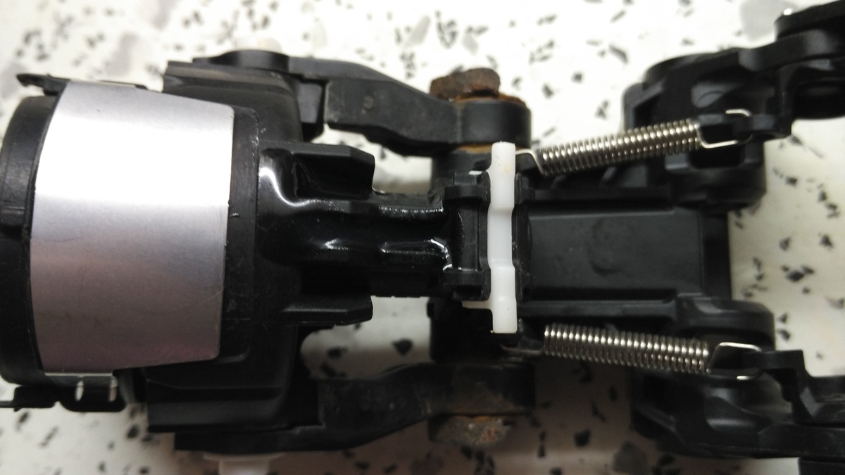

für die Nachwelt (es ist das selbe Thema) Ich habe hier exakt die selbe Maschine, welche auch an der Brüheinheit beschädigt ist. Allerdings ist es bei mir ein Riss auf dem "Weg" von dem einspeisenden Schlauch zu dem Kapsel-Bereich. Ich hab das jetzt mal mit Uhu Endfest 300 aufgefüllt, und im Kontaktgrill 10 min erhitzt. Lag dabei auf Alu-Folie, und war NICHT vollständig im Kontakt mit den Grillflächen. Ich berichte nach ein paar Tagen Trocknung mal, wie es ausgegangen ist.
Bearbeitet durch User
...wenn ich damals besser aufgepasst hätte wäre das TOP geworden. War stahlhart. Viel Erfolg! Klaus.
Klaus R. schrieb: > War stahlhart. Ich hab nochmal die Fähigkeiten von Uhu Endfest 300 recherchiert. Hm, ich habe meine Bruchstelle ja dort, wo Wasser mit viel Druck ist. So etwas macht mir etwas Sorgen: http://www.uhu-profishop.de/klebeberatung/uhu-plus-endfest-300.html Zitat: UHU plus endfest 300 lösen Für das Lösen bzw. Entfernen von UHU plus endfest 300 kann aufgrund der Vielzahl verschiedener Materialien leider keine allgemein gültige Empfehlung ausgesprochen werden. Wir möchten Ihnen dennoch anhand eines Beispiels das Lösen von UHU plus endfest 300 demonstrieren: UHU plus endfest 300 einer Edelstein – Goldverbindung lösen Legen Sie die Verbindung, in unserem Beispiel ein Goldring, in siedendes Wasser. Innerhalb von 10-20 Minuten sollte sich der Klebstoff von honigfarben auf weiß verfärben. Dies ist ein Zeichen, dass der Klebstoff genug Wasser aufgenommen hat. Nun sollte sich der Edelstein problemlos von dem Goldring abziehen lassen. -> naja, wenn sich das Zeugs dann später mal aufgeweicht haben sollte, und ich es rauspolken kann, dann käme mir noch eine "Grundierung" des Rissbereichs mit "irgendwas wasserfestem und hochtemperaturbeständigen" in den Sinn. Muss ja nur ca. 3-4 mm breit sein, damit das Wasser nicht direkt an die "Vergussmassse" (Endfest 300) gelangt. Eine neue Brühgruppe für 50 EUR wollte ich nicht mehr kaufen für das Schätzchen

"Zwischenstatus": Nach einigen Kaffe-Kapseln ist die Klebestelle wieder aufgegangen. Ist wohl doch zu viel Druck drauf. Der Kleber verbindet sich nicht genügend mit dem schwarzen Glasfser-Kunststfoff.
...schade, schade - dann bin ich ja doch nicht so traurig, dass das "damals" voll in die Hose ging O.o Klaus.
