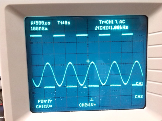

Es geht darum Interferenzstreifen mit einem Mikrocontroller zu zählen.
Hardware sieht so aus:
Ein Spiegel des Interferometers wird langsam verschoben und entsprechen
der Verschiebung ändert sich das Interfernzmuster.
Das Muster trift auf zwei Fotodioden (im selben gehäuse direkt
nebeneinander).
Das Signal der Fotodioden wird mit einem Transimpedanzverstärker
verstärkt und dann mit einer Komparatorschaltung zu einem 0V -5V
Rechtecksignal gemacht.
Soweit Funktioniert der Aufbau ganz ordentlich.
Jetzt möchte ich mit einem Atmega (8bit 16mhz, nehme evtl was
schnelleres) Auswerten wie viele Interferenzstreifen nach links oder
nach rechts gewandert sind.
Auf dem Foto ist das Ausgangssignal vom Verstärker und das signal vom
Komparator für eine der Fotodioden.
Wenn sich das muster bewegt, kommt zuerst das signal von einer diode und
kurz danach das der anderen diode.
Ganz ähnlich zu einem Inkrementalgeber. Mit diesem Artikel bei rn-wissen
und dem von mikrocontroller.net habe ich mir ein konzept überlegt, aber
das bekomme läuft nicht so gut wie es soll.

von MaWin (Gast)
Richtig, du hast genau dasselbe Quadratursignal wie bei einem Drehgeber.
Wenn du es richtig auswertest
http://www.dse-faq.elektronik-kompendium.de/dse-faq.htm#F.29
also mit Pegeln und nicht Flanken, hast du auch keine Probleme mit
Flattereffekten wie mit der Lösung von rn-wissen.

Über zwei Eingänge schließt du deine beiden Rechtecke (aufbereiteten
Photodiodensignale) an. Der Atmel SAM3X8E liefert dir dann in einem
Register immer die aktuelle Anzahl der Streifen.

Eine Schaltung für sin/cos-Signale für ATmega48 findest Du hier:
http://www.mino-elektronik.de/mt12_iic/mt12_iic.htm
Die Schaltung ist zwar für +/-11µA Signale vorgesehen, läßt sich aber
einfach anpassen. Selbst ein Index wird berücksichtigt.
Sofern Dich nur die Nulldurchgänge interessieren, kannst Du dieses
Programm verwenden. Beitrag "4-fach Flankenauswertung per Interrupt mit ATmega48/88"
Sofern Du noch eine Interpolation des Signals brauchst, sag Bescheid.

Die Frequenz wird nicht über 100 kHz hinausgehen. Es sind  keine hohen
Geschwindigkeiten geplant, 10mm/s ist schon die richtige größenordnung.
Wellenlänge ist 532nm.
Die Verstärkerschaltung kann auch nicht viel schneller arbeiten wegen
einem recht hohen rückkoplungswiderstand.
Die 4fach Flankenerkennung mit Interrupt schau ich mir erstmal genau an,
auf den ersten Blick vielversprechend.
Auch Hardware Quadratur-dekoder sind eine überlegung.

Ja, aber man braucht gar keine Interrupts. Wie die dse faq schreibt
einfach die Erkennung in die Programmhauptschleife, und damit er seine
Daten senden kann EINE Instruktion dafür dahinter, dann die Erkennung
noch mal und die nächste zum Senden nötige Instruktion, auch in
unterschiedlichen If-Pfaden.
Wer also in Assembler programmieren kann sollte damit 4 Drehgeber
parallel mit 500ksps auf einem ATTiny auswerten können und seriell
verschicken.
