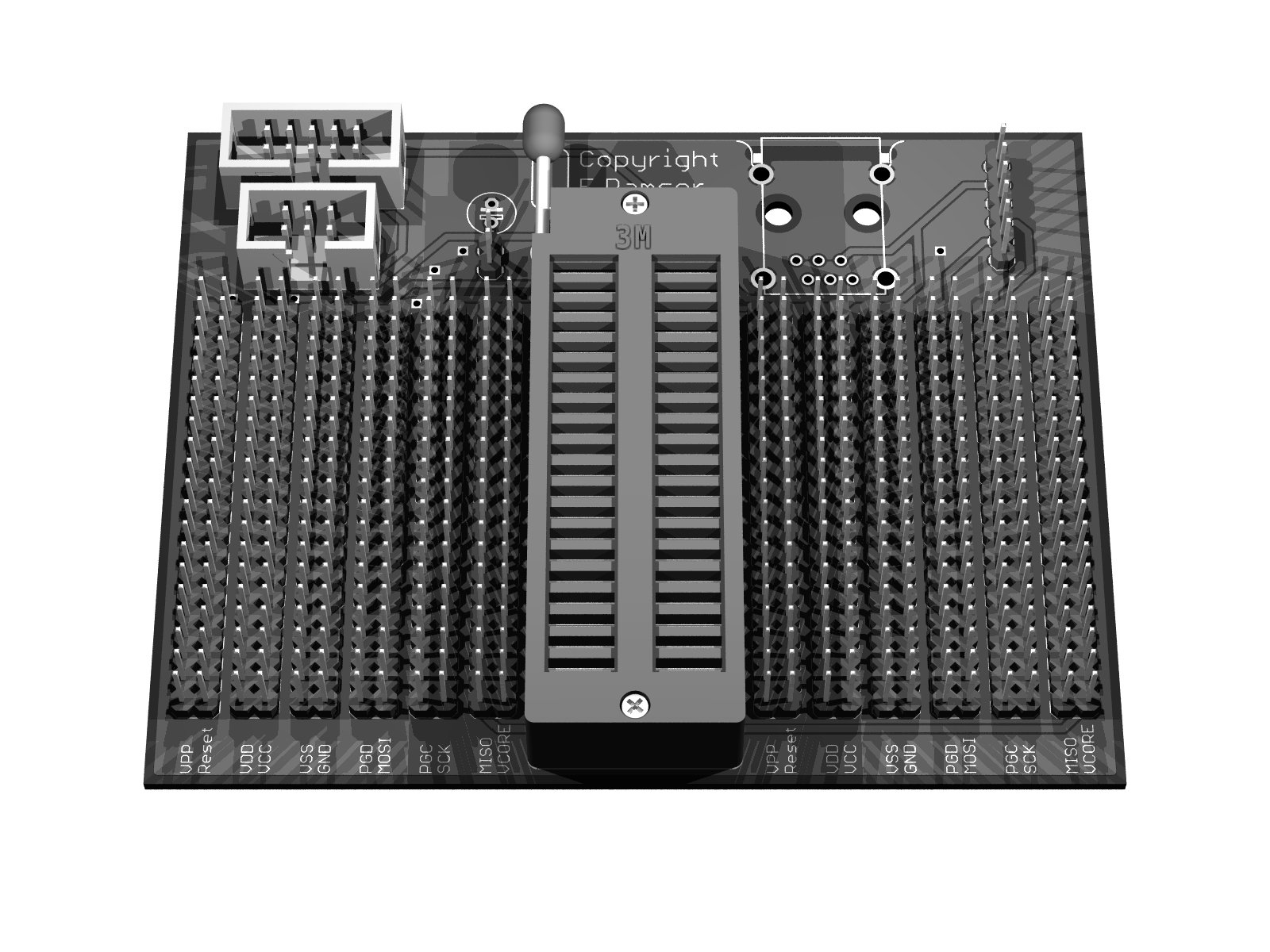

Hallo Leute, Mich geht es immer wieder an, wenn ich mit meinen ISCP Adaptern werke, das ich ständig einen Adapter löten muss. Daher habe ich mir Gedanken über einen ISP/ICSP Adapter auf DIP gemacht. Dieser soll PIC und AVR unterstützen. Ausgewählt werden die PINS über Jumper. (Siehe Bild) Würde Interesse daran bestehen? Wenn wir genügend Leute zusammenbringen, kann ich den Adapter ferigen lasse. mfG Kart
Du willst die Controller programmieren?
Es soll eben ein Breakout für Icsp Adapter wie PICKIT und Co sein.
Ein Baustz inklusive ZIF Sockel,Platine,... würde um die 15 Euro Brutto kosten. Dabei sind alle Bauteile inklusive 10 Jumper enthalten.
Meiner Meinung nach ist das überflüssig, weil ICSP genau dafür gemacht ist, dass man dem µC direkt auf der Platinen programmieren/debuggen kann und ihn nicht erst in ein Programmiergerät stecken muss. Ich habe mit vor ~1 Jahr so etwas ähnliches für PIC gekauft und es nur zum Ansehen aus der Verpackung genommen und nie gebraucht...
Sowas ist etwa 20 Jahre zu spaet. Seit mindestens 15 Jahren programmieren wir in-circuit. Einmal einloeten, nie mehr wegnehmen.
Sonst wuerden SMD Bauteile ja gar keinen Sinn ergeben.
Ich finde das eine gute Idee. Mir ging es ebenso wie Karl, darum baute ich schon vor Jahren eine solche Schaltung als "Drahtverhau" auf einem Stück Universalplatine auf. Nochwas schrabte: >Sowas ist etwa 20 Jahre zu spaet. Seit mindestens 15 Jahren >programmieren wir in-circuit. Einmal einloeten, nie mehr wegnehmen. Manch Einer baut 5 gleiche Schaltungen auf und verzichtet aus Platz- und Route-Gründen auf eine Programmierschnittstelle auf der Platine. Er programmiert die Kollegen im Freien und lötet sie dann in die Ziel- schaltung. >Sonst wuerden SMD Bauteile ja gar keinen Sinn ergeben. Ergeben sie auch m.E. für Aufbauten zu Hause nicht. Das Einzige, was ich gerne als SMD benutze, sind Abblockkondensatoren, weil ich die dem Betreffenden unmittelbar auf den Wanst löten kann. ;-) MfG Paul
Paul Baumann schrieb: > Ergeben sie auch m.E. für Aufbauten zu Hause nicht. Wieso nicht? Wenn man gerne was Kleines bauen will? Ich verwende eigentlich fas nur noch SMD, wenn ich eine Platine ätze. Wenn nicht, kommen die ICs in DIL und R und Cs (außer Elkos) als SMD auf die Lochraster.

Hab sowas anfangs auch mal gebaut. Inzwischen völlig unbenutzt in der Ecke. Auf dem Steckbrett schließe ich den Controller direkt per Kabel oder IC-Test-Clip an. Auf dem Board entweder per Test-Clip oder rausgeführter ISP-Schnittstelle, oder im Notfall per Fädeldraht wenn man noch schnell ein paar letzte Bugs rausmachen will. Warum ich Controller köperlich hin- und herstecken sollte zum programmieren (während der Entwicklung) wäre mir heute nicht mehr klar.

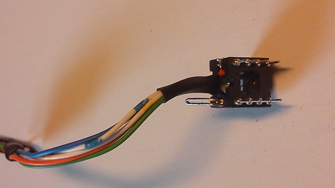

Fuers Brotbrett hab ich mir aus 2 DIL-Sockeln einen Programmieradapter gebaut. Ergibt eine zuverlaessigere Verbindung zum ICSP. Funktioniert fuer alle 8 und 20 pol. PICkels.
Also besteht wohl keine Interesse. Na dann. Wird es wohl nur ein Stück für mich werden. Wegen dem Adapter. Ich arbeite sehr viel mit SMD UND THD. Einen Bootloader muss mal halt einmal übertragen. Danach kann auf so ziemlich alles verzichtet werden. Da geb ich euch recht.
Übrigends: Genau solche Adapter will ich nicht mehr. Ständige Fehlersuche wegen Aderbruch.

Na der ist ja nur für PICs, für die anderen geht dein Adapter ja noch. Aber grade bei PICs macht der Adapter ja keinen richtigen Sinn, da verliert man ja die Funktion des Debuggen im System.
Das stimmt. Aber nochmals: Der Adapter dient nur zum Brennen ausserhalb der Schaltung. Sonst nix.
