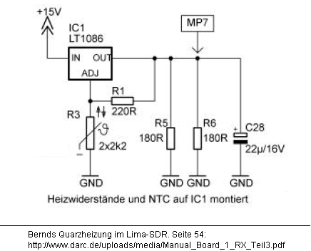

Bernds Quarzheizung im Lima-SDR. Seite 54: http://www.darc.de/uploads/media/Manual_Board_1_RX_Teil3.pdf
Schaltung könnte über einen Temperaturabhängiges Element (NTC/PTC?) wie folgt laufen: Kalt: Am Heizwiderstand liegt max. Spannung an, max. Strom fließt, Heizung fast aussschließlich über Heizwiderstand. Warm: LM317 regelt langsam herunter, am Widerstand liegt nicht mehr die ganze Spannung an, mittlerer Strom fließt, muss aber auch im Linearregler verheizt werden. Heiß: LM317 ist fast zu, nur noch kleine Ausgangsspannung, also auch kleiner Ausgangsstrom, deswegen wird auch nur wenig Leistung um Linearregler umgesetzt. Ich kann mir vorstellen, dass es hierbei sehr schwierig wird, die Schaltung für eine bestimmte Temperatur auszurechnen, und dass die Regelkennlinie sehr weich wird.

Danke für die Antworten! Max H. schrieb: > Wie wär's mit einem kleinen µC + DS18S20 + Mosfet + Heizwiderstand? > Einen PIC10F320, mit eingebautem PWM Modul, gibt's im SOT32-6, den > DS18S20 im SO-8 und den Mosfet abhängig vom Heizstrom auch im SOT-23... So etwas habe ich im Moment mit einem M88 in Betrieb. Lieber wäre mir eine Lösung ohne hochfrequent arbeitende Bauteile (um HF-Störungen auszuschließen). Elektronium schrieb: > Ein OPV und Leistungstransistor dürfte das einfachste sein. Mit einem Komparator dürfte es auch gehen. Stefan P. schrieb: > Bernds Quarzheizung im Lima-SDR. Seite 54: > http://www.darc.de/uploads/media/Manual_Board_1_RX_Teil3.pdf Du meinst sicher die Schaltung im Anhang... Könnte interessant sein!!! :O) Eventuell funktioniert sie ja auch schon mit einem LT317!? (habe das Datenblatt vom LT1086 noch nicht gesichtet)
PS: der LT317 muss natürlich nicht zwangsläufig mit in den Heizaufbau (35°C) gepackt werden - es wäre bei Batteriebetrieb nur energie-effizienter...
