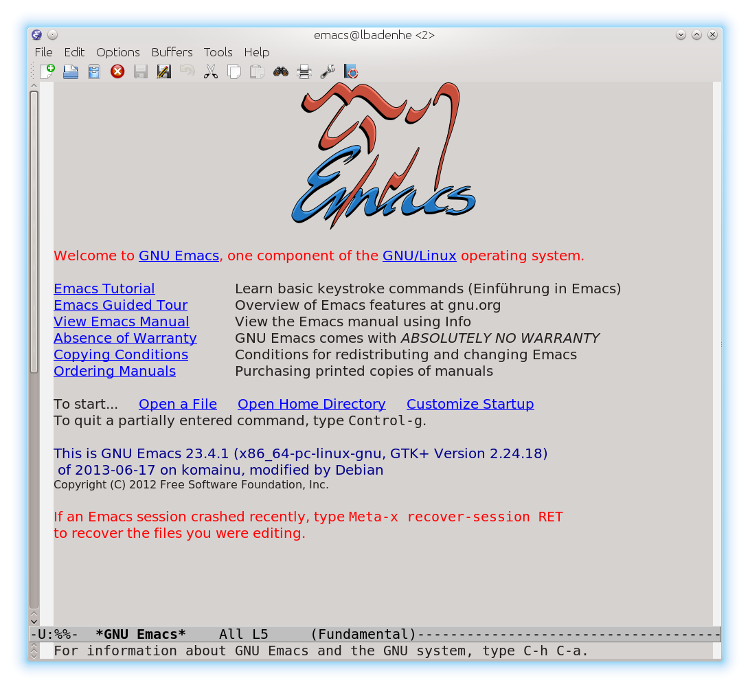

Gast #3607424
Hallo Rosberg,
hallo Stephan,
Stephan B. schrieb:
> 1) Eine C(++) IDE deiner Wahl installieren. Ich selbst benutze KDevelop.
> Netbeans oder Eclipse geht aber auch. Wenns unbequem sein darf, reicht
> natuerlich auch ein einfacher Texteditor...
unter Linux / UNIX gibt es eine Menge Editoren, auf die die Bezeichnung
"einfacher Texteditor" nicht so richtig zutrifft. Mein Favorit ist der
GNU/Emacs, der über einen Texteditor deutlich hinausgeht und sicherlich
alles andere als einfach, sondern ein sehr mächtiges Werkzeug ist --
manche sprechen von "Gottes eigenem Editor mit eingebautem
Betriebssystem und eigener Programmiersprache", was dem Ganzen schon
recht nahe kommt.
Dieses ganze IDE-Gefumsel habe ich immer mal wieder ausprobiert und
jedes Mal wieder gelöscht. Dabei bräuchte ich dann für jede meiner
Sprachen eine eigene IDE mit etlichen Anzeigebereichen und
Unterfensterchen, die mir letztlich doch nur den Blick auf das
Wesentliche versperren -- nämlich meinen Code. Obendrein bräuchte ich
aber immer noch einen Texeditor, um LaTeX, Javascript und CSS zu
schreiben. Außerdem scheue ich mich, so viel von meiner ganzen schönen
Rechenleistung und Darstellungsfläche für Dinge zu verschwenden, die ich
nur für einen Bruchteil meiner Zeit brauche.
Man glaubt es kaum, aber ein leistungsstarker Editor wie Emacs oder
vi(m) sowie eine Shell reichen zur Bedienung einer
Entwicklungs-Toolchain völlig aus und sind, wenn man sie beherrscht,
tausendmal schneller, flexibler und sogar komfortabler als eine oder gar
mehere IDEs. Das gilt insbesondere dann, wenn die Integration eines
Teils des Entwicklungsprozesses -- hier: des Debugging -- in die IDE
ohnehin nicht geht, weil für eine andere Zielplattform crosskompiliert
wird. Mir persönlich fällt nur ein einziger Bereich in der Entwicklung
ein, in dem eine IDE nützlich und sinnvoll ist, nämlich bei der
Entwicklung von GUIs, wo man sich die Komponenten komfortabel
zusammenklicken kann.
Ich möchte keinen Glaubenskrieg pro oder contra IDEs vom Zaun brechen,
aber nur darauf hinweisen: es geht auch ohne, ganz prima sogar.

Gast #3657076
> recht nahe kommt.
Hast Recht sieht nicht schlecht aus, Bedienung ist aber etwas
ungewöhnlich, habe schon ein bisschen probiert allerdings jedes Mal wenn
ich Emacs starte, kommt eine kleine Fenster, ich ändere die Größe aber
bei nächste start ist wieder klein, kann man irgendwo die Größe
einstellen?
Gast #3657672
