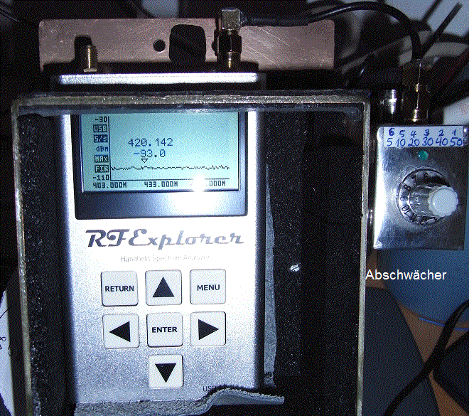

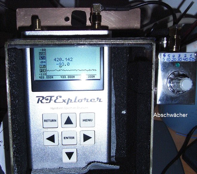

Ein Richtkoppler wurde vor mir vorgeschlagen aus der Notwendigkeit ein
Abschwächer (Extraschutz) für mein RF Explorer zu bauen (Bild im
Anhang). Damals hatte ich einige Probleme den Abschwächer richtig zu

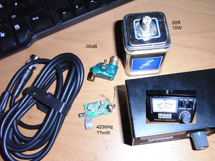

bauen (Drehschalter und SMD Widerstände). Später wollte ich die SWR und
die Leistung eines 433MHz Funksenders messen (Bild im Anhang). Jetzt
muss ich auch etwas über die 50 Ohm Koaxialkabeln...etc  und Anpassungs
und Kompensionsthema ...etc. mehr begreifen. Das im Bild SWR messgerät
habe ich fom Flohmarkt gekauft und im Internet nach dessen Daten
nachgeschlagen. Ich habe herausgefunden das es nur für 27 MHz geeignet
ist.
Als ich auch dann etwas über (selbst machen, DIY, Homebrew) SWR meter
erkündigt war die Idee mit dem Richtkoppler für Wattmeter und SWR meter
ein Thema.
