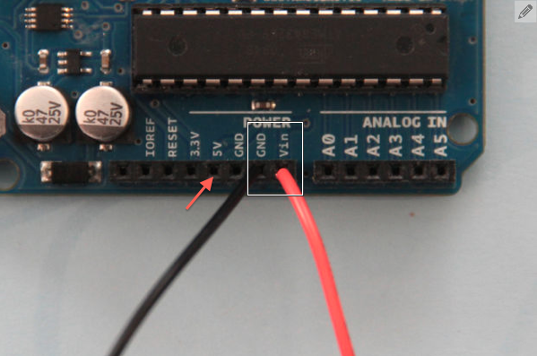

ich möchte mein Arduino Mega ADK Board mit einem Labornetzteil
betreiben, da ich bis zu 4A benötige. Ich habe das Netzteil also mit 5V
an den Vin und GND verbunden. Wenn ich die A hochregle fiept etwas auf
dem Board jedoch.
Das macht mich stutzig, jedoch weiß ich nicht was daran falsch sein
soll.
Die Spanunng befindet sich exakt auf 5V - also der Spannung, die der uC
benötigt.
Verbunden ist das ganze wie auf folgender Seite zu sehen:
http://www.instructables.com/id/Powering-Arduino-with-a-Battery/
Hat jemand eine Idee?
Steht doch da auf der von Dir verlinkten Seite:
"The board can operate on an external supply of 6 to 20 volts. If
supplied with less than 7V, however, the 5V pin may supply less than
five volts and the board may be unstable. If using more than 12V, the
voltage regulator may overheat and damage the board. The recommended
range is 7 to 12 volts."
Insbesondere den letzten Satz solltest Du Dir auf der Zunge zergehen
lassen.

von me (Gast)
Versuch dir zumindest ein paar Elektronikgrundlagen anzueignen und schau
dir den Schaltplan deines Boards an.
Vin ist der Eingang des Spannungsreglers (LM2736) der die 5V (max 750mA)
regelt.
Abgesehen davon, dass du 4A kaum über die einfachen Buchsenleisten
bekommst, musst du bei direkter Einspeisung der 5V vorher prüfen, ob der
Schaltregler mit Reversespannung klar kommt. Eventuell musst du für
Fremdversorgung eine Leiterbahn auftrennen bzw. ein Bauteil entfernen.
von Christian Q. (osx)
Ich meine gelesen zu haben, dass Vin am Spannungsregler vorbeigeht und
deswegen darauf zu achten ist, dass es exakt 5V sind. Aber die Seite und
der Schaltplan widersprechen dem.
genau das versuche ich ja.
> bekommst
Ich möchte den Strom für den Verbraucher nicht von den Buchsenleisten
nehmen. Die Buchsenleisten nehme ich nur zum abgreifen der Steuerströme.
Wie kommst du darauf, dass ich da etwas rausschnibbeln muss? Du meinst,
wenn ich den Spannungsregler umgehen möchte, dann muss ich schnibbeln?
Ende vom Lied ist nun, dass ich weiß ich muss mehr als 5V auf Vin geben.
Mein Verbraucher benötigt jedoch exakt 5V. LM7805 davor mit 9V um 5V für
Verbraucher zu bekommen und 9V an Vin?
Falsch gelesen. Du kannst die externen 5V aber an den 5V Anschluss des
Arduino hängen.
Du meinst ich soll die 5V dort an den markierten Anschluss hängen?
Nur um sicher zu gehen..
von Marcel (Gast)
Genau da. Das geht direkt, ohne Spannungswandler, an den Controller. Da
musst du aufpassen, dass du Spannung nicht zu hoch wird.
Vielen Dank. Das funktioniert super und ich benötige keine weiteren
Bauteile.
