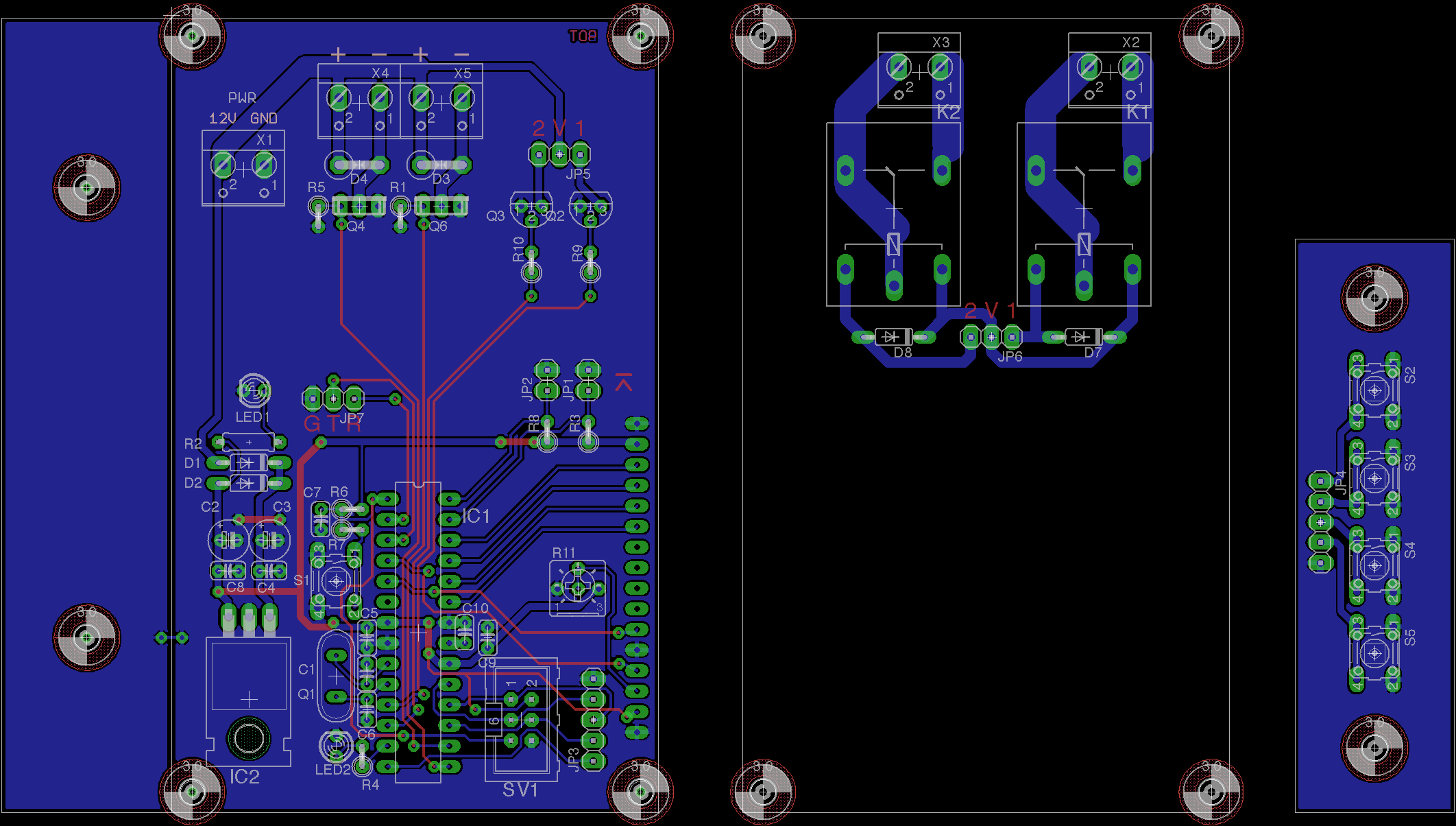

Jetzt habe ich die Platine doch geroutet und - wie ich es befürchtet habe - ist der "Anspruch" eingekehrt und ich habe ein paar Tage lang dran rumgeroutet. Eine Lochrasterplatine hätte mich vielleicht davon abgehalten zuviel nachzudenken... aber ich weiss auch nicht, ob ich das jemals hinbekommen hätte so ins Blaue hinein sowas zusammenzufriemeln - ist nicht mein Ding. Was es übrigens wird: ein Reflow-Ofen-Controller - mit 4x20 LCD - 4 Taster zur Bedienung - 2 Eingänge für Temperaturbestimmung über 4148-Diode - 2 Ausgänge mit Relais zum Schalten der 230V - 2 Ausgänge zum Schalten von Ventilatoren (ein Warumluftquirl innen, einer zum Einblasen von kalter Luft zum schnellen Abkühlen) Das ganze als Sandwich aus 3 Platinen: LCD - Controller - Relais und eine separate Platine für die Taster. Auf die Relais-Platine kann man vielleicht noch ein aus einem Steckernetzteil ausgeschlachtetes Schaltnetzteil aufschrauben.

@ Conny G. (konrad_g)
Duese Relais sind nicht wirklich zur sicheren Trennung von Netz- und
Schutzkleinspannung geeignet, der Abstannd zwischen dem
WechselerAnschluß und den Spulenanschlüssen ist zu klein (Kriechweg).
Nimm andere, ala Finder Serie 41 etc.

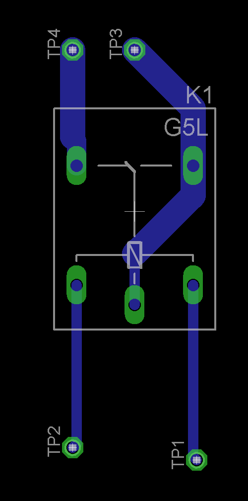

Nachtrag: Wenn man doch diese Relais verwenden will (was ich NICHT empfehle), sollte man wenigstens die Kriechwege maximieren, indem man mittig am mittleren Pin mit maximal der breite des Pads weggeht und erst ein paar mm später die Leiterbahn verbreitert. Siehe Leiterbahnabstände.

Falk Brunner schrieb: > Duese Relais sind nicht wirklich zur sicheren Trennung von Netz- und > Schutzkleinspannung geeignet, der Abstannd zwischen dem > WechselerAnschluß und den Spulenanschlüssen ist zu klein (Kriechweg). > Nimm andere, ala Finder Serie 41 etc. Danke für den Hinweis. Ja, das ist mir bewusst, dass die nicht so optimal sind - das habe ich ja im Rahmen von "Schaltungsreviews" schon gelernt mit mindestens 4mm Kriechweg für 230V. Die fliegen aber in meiner Bauteile-Sammlung noch rum und ich würde sie für diesen Zweck für gerade noch ok halten. > Nachtrag: Wenn man doch diese Relais verwenden will (was ich NICHT > empfehle), sollte man wenigstens die Kriechwege maximieren, indem man > mittig am mittleren Pin mit maximal der breite des Pads weggeht und erst > ein paar mm später die Leiterbahn verbreitert. Siehe > Leiterbahnabstände. So meinst Du? (Bild)

Falk Brunner schrieb: > Duese Relais sind nicht wirklich zur sicheren Trennung von Netz- und > Schutzkleinspannung geeignet Was ich nicht verstehe: wieso verkauft Finder dann eigentlich diese Relais? Es sind diese hier: Finder 31.11-4011 http://www.produktinfo.conrad.com/datenblaetter/500000-524999/503078-da-01-de-PRINTREL__12V_DC_SERIE_36_11.pdf Und die sind auch für 250V angegeben und haben VDE-Zulassung. (Im Schaltplan sind es Omron, die sind baugleich, nur der Wechselkontakt scheint andersrum zu sein, also welcher davon ohne Spannung geschlossen ist).
@ Conny G. (konrad_g) >Was ich nicht verstehe: wieso verkauft Finder dann eigentlich diese >Relais? >Es sind diese hier: >Finder 31.11-4011 >http://www.produktinfo.conrad.com/datenblaetter/50... >Und die sind auch für 250V angegeben und haben VDE-Zulassung. Ganz einfach, weil man sie so einbauen kann, dass man auch an die Steuerseite nicht rankommt, die ist dann auch isoliert vom Anwender in einem Gehäuse ohne zugängliche, spannungsführende Teile. Dein Versuch ist immer noch nicht ganz OK, man kann problemlos MITTIG die Leitung breiter machen, so sieht es doof aus. Dazu muss man nur den richtigen Verlegemodus einstellen, rechte Maustaste beim Routen. Ausserdem sollte man das auch bei linken Relaisanschluss machen. Wenn man den Schließer nicht nutzt (warum eigentlich?), kann man ihn mit dem Wechsler verbinden und dann dort die Leitung drüberführen, das bringt auch zusätzlichen Abstand zum Öffner.
Falk Brunner schrieb: > @ Conny G. (konrad_g) > >>Was ich nicht verstehe: wieso verkauft Finder dann eigentlich diese >>Relais? >>Es sind diese hier: > >>Finder 31.11-4011 >>http://www.produktinfo.conrad.com/datenblaetter/50... > >>Und die sind auch für 250V angegeben und haben VDE-Zulassung. > > Ganz einfach, weil man sie so einbauen kann, dass man auch an die > Steuerseite nicht rankommt, die ist dann auch isoliert vom Anwender in > einem Gehäuse ohne zugängliche, spannungsführende Teile. Ok. > Dein Versuch ist immer noch nicht ganz OK, man kann problemlos MITTIG > die Leitung breiter machen, so sieht es doof aus. Dazu muss man nur den > richtigen Verlegemodus einstellen, rechte Maustaste beim Routen. > Ausserdem sollte man das auch bei linken Relaisanschluss machen. Wenn > man den Schließer nicht nutzt (warum eigentlich?), kann man ihn mit dem > Wechsler verbinden und dann dort die Leitung drüberführen, das bringt > auch zusätzlichen Abstand zum Öffner. Das mit dem Schließer ist quatsch gewesen, ich hätte gemeint aus dem Datenblatt des Finder gelesen zu haben, dass es umgekehrt zum Omron belegt wäre - ist es aber nicht, hab ich über nochmal nachmessen festgestellt. Das Finder war nur Ansicht von unten und das Omron Ansicht von oben. Oder so.
Conny G. schrieb: > Falk Brunner schrieb: >> Siehe Anhang > > So, nochmal ... passt so? Ist es nicht auch einfacher die Mitte für den Plus und die Außenseiten für den Minus der Spulen zu benutzen? Die Dioden liegen dann zwischen den Relais. Auch kann man nichts verkehrt anschließen, außer das falsche Relais schalten.

Die Leitungen ja, die allgemeine Platzierung nein :-0
Deine Befestigungsbohrungen sind zu weit am Rand, deine Relais bzw.
Klemmen kann man ordentlich zentrieren, für maximale Abstände. Mit einem
groben Raster ist das kinderleicht.

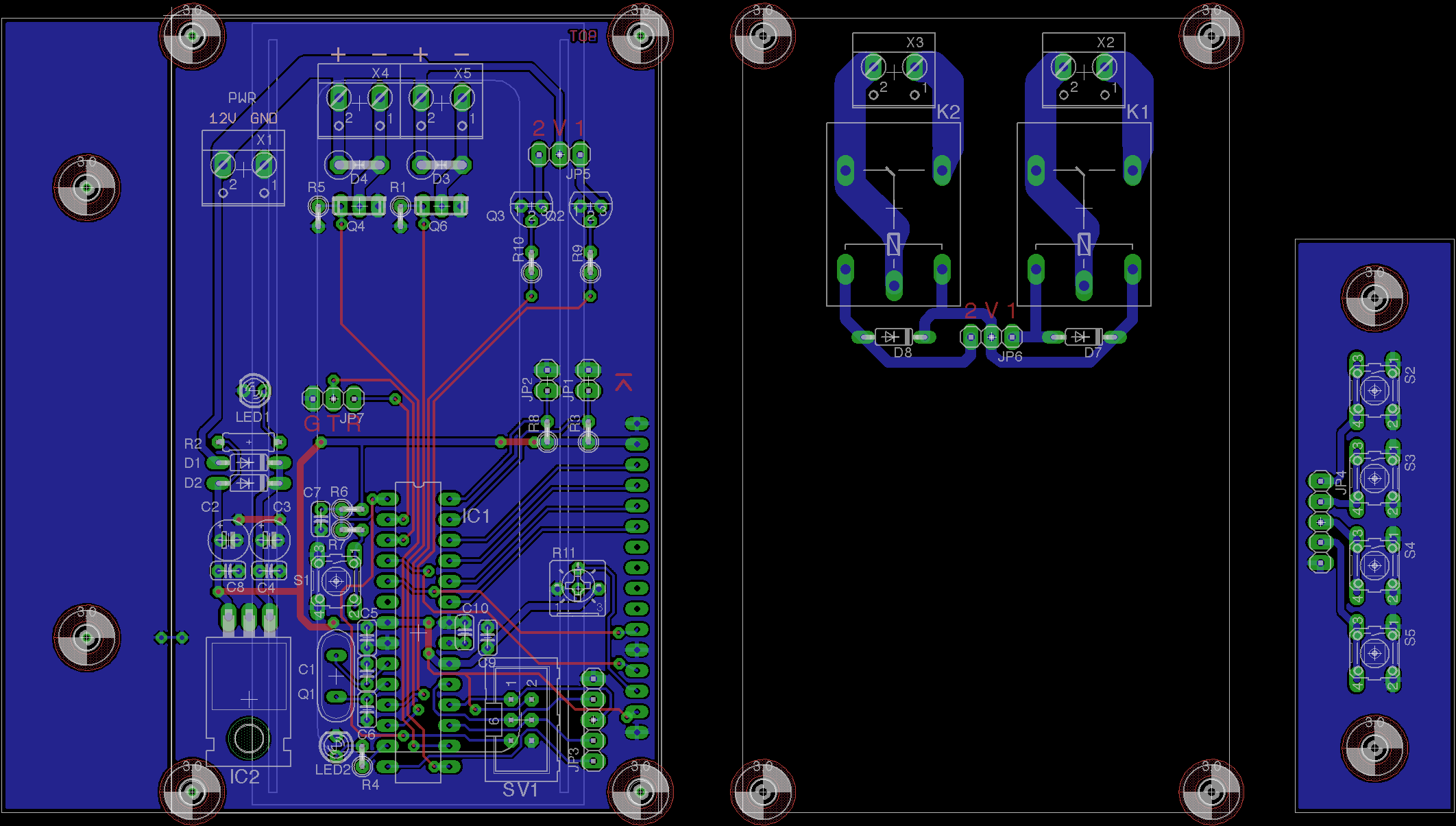

Falk Brunner schrieb: > @Conny G. (konrad_g) > >>So, nochmal ... passt so? > > Die Leitungen ja, die allgemeine Platzierung nein :-0 > Deine Befestigungsbohrungen sind zu weit am Rand, deine Relais bzw. > Klemmen kann man ordentlich zentrieren, für maximale Abstände. Mit einem > groben Raster ist das kinderleicht. Hehe, Vergiss nicht, dass ich ja nur schnell eine Platine mache, anstatt Lochraster-Gewurstel. Insofern wollte ich eigentlich mir um derlei Details keine Gedanken machen und bin sowieso schon weit übers Ziel hinausgeschossen :-) Ich glaube, das ist genau der Punkt, warum man letztlich mit Lochraster schneller ist, weil man von vorneweg im Improvisationsmodus startet und gar nicht erst soviel über Layout und Bohrungsdetails nachdenkt. Die Bohrungen richten sich nach der Displayplatine. Die Steuerplatine und die 230v Relaisplatine sind - abgesehen von dem Lappen links, auf den die Taster montiert werden - genausogross wie das Display und die Bohrungen an derselben Stelle, um sie mit Abstandsbolzen übereinander zu schrauben.

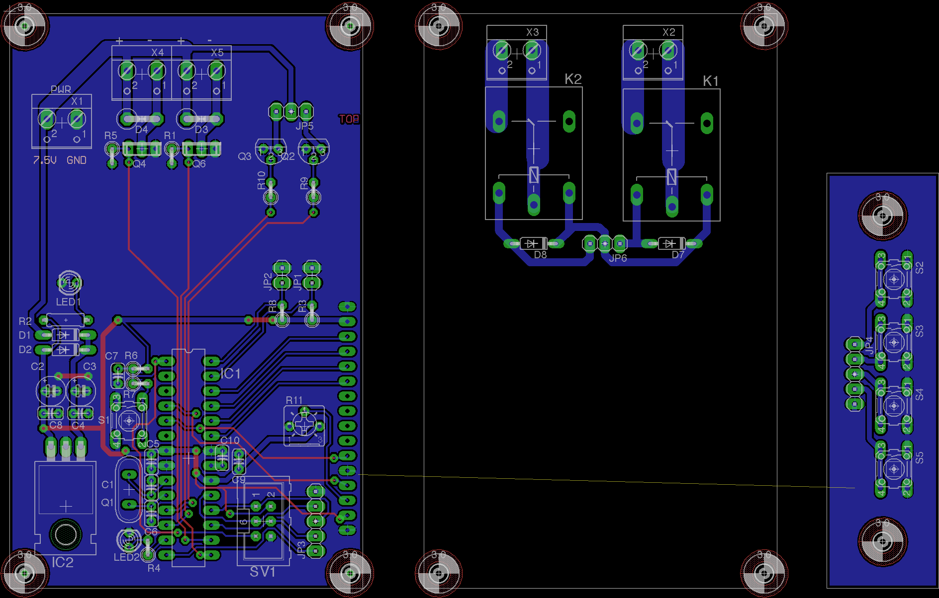

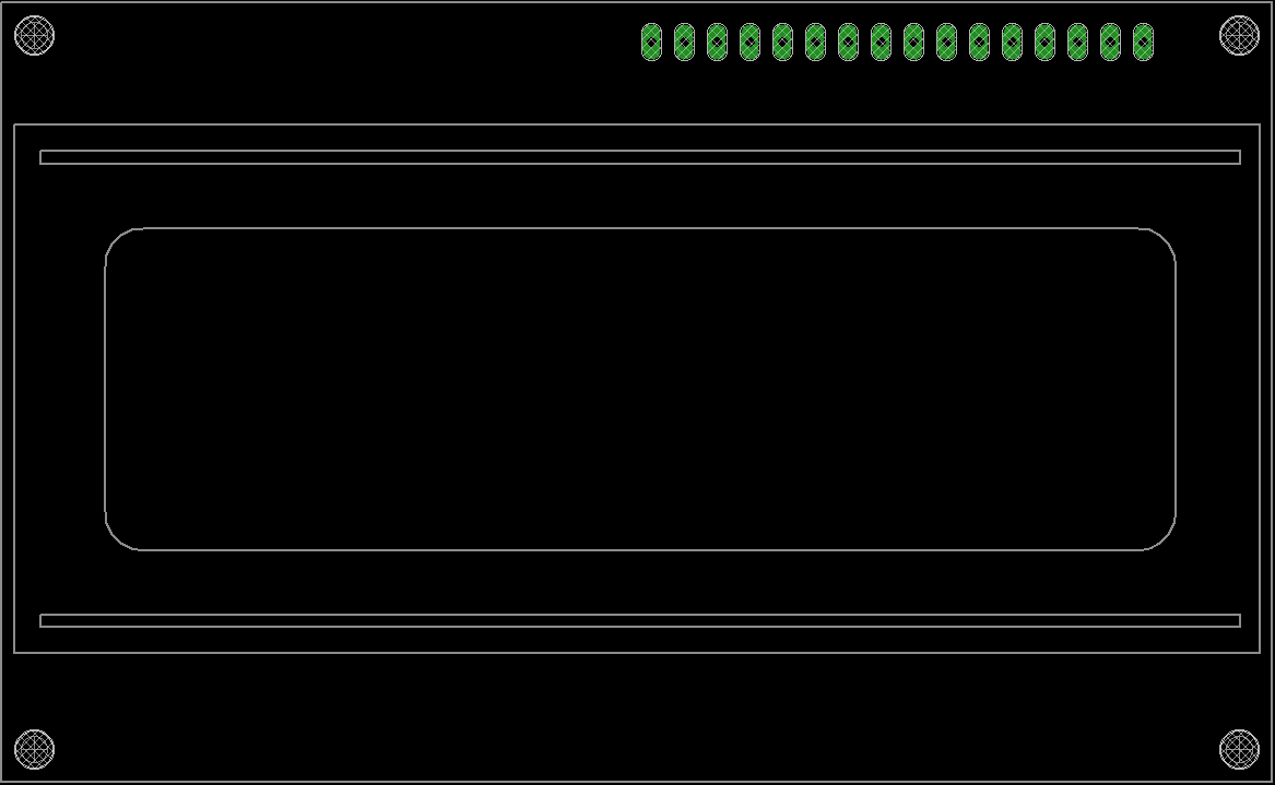

So, jetzt noch Falks Vorschlag umgesetzt und die Klemmen zentriert. Das Display ist auch angehängt (habe ich für Montage auf der "Rückseite" gespiegelt), wie man sieht sind dort die Bohrungen so nah am Rand. Die Place-Linien habe ich auf bPlace gelegt und im Board ausgeblendet, die würden im Layout nur irritieren. Habe auch noch das Board mit Display eingeblendet angehängt.

Die Frage erübrigt sich doch. Wenn ich mir den unteren Teil so ansehe, dann ist es doch eine Standardschaltung. Mein Layout von vor 15 Jahren sieht ähnlich aus. Dazu noch ein 232 Anschluß und ein Steckverbinder nach AVR-Vorgabe für ein freies Port habe ich gemacht. Wenn du nun wirklich noch eine Spezialfunktion haben woltest, dann ist es doch leicht machbar. Also trenn das Steuerteil von dem Leistungsteil.
"wieso verkauft Finder dann eigentlich diese Relais?" Man darf dabei auch nicht vergessen dass 230V Netzspannung NICHT mit 250V Betriebsspannung in einem "kontrollierten" Umfeld zu verwechseln sind. Wenn ich 250V hinter einem Netzteil habe kann ich alles so isolieren dass es die Isolierung bei 300V durchschlägt... bei Netzspannung muss man damit rechnen dass die Isolierung kurzzeitig einige TAUSEND Volt aushalten muss, insbesondere wenn davon nicht die Betriebsfähigkeit des Gerätes sondern der Schutz des Nutzers abhängt. Wenn man sich mal die CATegorien in der Messtechnik ansieht sieht man wie krass da die Unterschiede sind...
@Andy D. Ja, das macht Sinn, danke.
Frage zum Stacking der Platinen: die Relaisplatine wird auf die Steuerplatine gestapelt, d.h. die Unterseite mit den 230V Leiterbahnen befindet sich über der Steuerplatine, wo einige Bauteile hochstehen, z.b. die Freilaufdioden, die senkrecht stehen gehören zu den höchsten, die ca. 10-12mm hoch sind. Wenn ich nun 25mm Abstandsbolzen nehme habe ich damit 10-12mm Abstand von den 230V zu den höchsten Bauteilen der Platine. Ist das ausreichend? Oder empfehlen sich noch weitere Maßnahmen wie: - Unterseite der 230V-Platine mit Plastik 70-Lack oder anderem Lack überziehen? - eine leere Platine (ohne Kupfer) dazwischenhängen mit einem Abstand von 5mm zur 230V-Platine - ...? Idealerweise würde ich nicht den Abstand der Platinen noch weiter vergrössern, mit Display-Platine, Steuerplatine und Relaisplatine wird es sowieso schon ein Riesen-Sandwich. Eine Variante wäre noch die 230v-Platine einfach umzudrehen und die Relais Richtung Steuerplatine schauen zu lassen. Fände ich nicht so "schön", aber wenn's funktionell die einzige / beste Lösung ist....
Ich denke um da Aussagen machen zu können was nach dem Stand der Technik akzeptabel ist müsste man wissen ob die Konstruktion SK1 oder SK2 werden soll usw usw...
@ Conny G. (konrad_g) >die Relaisplatine wird auf die Steuerplatine gestapelt, d.h. die >Unterseite mit den 230V Leiterbahnen befindet sich über der >Steuerplatine, Dann sollte man sinnvollwerweise die Koordinaten der Steuersteckverbinder auf beiden Platinen gleich machen, damit man sie direkt übereinander stecken kann. >Wenn ich nun 25mm Abstandsbolzen nehme habe ich damit 10-12mm Abstand >von den 230V zu den höchsten Bauteilen der Platine. Ist das ausreichend? Sicher. >Oder empfehlen sich noch weitere Maßnahmen wie: >- Unterseite der 230V-Platine mit Plastik 70-Lack oder anderem Lack >überziehen? Nein. >- eine leere Platine (ohne Kupfer) dazwischenhängen mit einem Abstand >von 5mm zur 230V-Platine >- ...? Man muss es nicht übertreiben. Für 230VAC reicht eine handvoll mm als Luftstrecke locker.
Falk Brunner schrieb: > @ Conny G. (konrad_g) > >>die Relaisplatine wird auf die Steuerplatine gestapelt, d.h. die >>Unterseite mit den 230V Leiterbahnen befindet sich über der >>Steuerplatine, > > Dann sollte man sinnvollwerweise die Koordinaten der > Steuersteckverbinder auf beiden Platinen gleich machen, damit man sie > direkt übereinander stecken kann. Ja, das ist mir beim Zusammenbauen auch aufgefallen. Mach ich dann bei V2. Für einen etwas-schöner-als-Lochraster-Schnellschuss bin ich jetzt erstmal zufrieden. >>Wenn ich nun 25mm Abstandsbolzen nehme habe ich damit 10-12mm Abstand >>von den 230V zu den höchsten Bauteilen der Platine. Ist das ausreichend? > > Sicher. Ok. >>- eine leere Platine (ohne Kupfer) dazwischenhängen mit einem Abstand >>von 5mm zur 230V-Platine >>- ...? > > Man muss es nicht übertreiben. Für 230VAC reicht eine handvoll mm als > Luftstrecke locker. Gut. Um lustige Blitze und Plasma zwischen den Platinen beobachten zu können braucht es also ein bisschen mehr. :-) http://tesladownunder.com/Tesla_coil_18inch.htm
für 230V AC würde theoretisch weniger als 1mm reichen wenn man nicht gerade im Hochgebirge oder in einem Flugkörper ist - für die laut Spezifikationen potentiell möglichen Überspannungen aber lange noch nicht....
