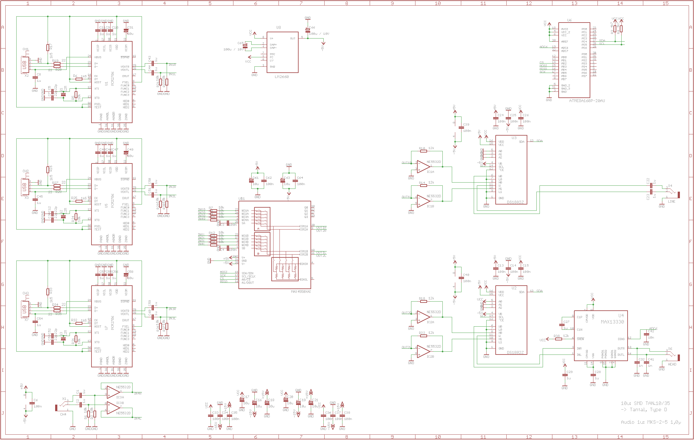

Hi zusammen,
da ich hier am Arbeitsplatz 3 Audioquellen habe und zwei Senken
(Kopfhöhrer + Lautsprecher) wollte ich mir endlich mal eine kleine
Mixerschaltung bauen. Letztlich soll hierbei folgendes erreicht werden:
- jeder Eingang mit jedem Ausgang verbinden
- auch mehrere Eingänge mit einem Ausgang
- jeder Eingang und jeder Ausgang regelbar
- das ganze gesteuert über einen µC
Meine grundsätzliche Idee habe ich als Schaltplan (vereinfacht und als
Mono dargestellt, sollte natürlich Stereo werden) mal angehängt. Dabei
sollten alle Verstärkungen durch einen µC steuerbar sein, also quasi
alles geregelte Widerstände.
Ein Problem habe ich dabei glaube schon selber erkannt: Da die Ausgänge
der Impedanzwandler auch alle wieder über die Widerstände zusammen
kommen, dürften sich wohl die Kanäle gegenseitig beeinflussen.
Außerdem bräuchte ich hier natürlich dann auch digitale Widerstände
(taugt sowas für Analog-Verstärkerschaltungen?) oder im Idealfall, falls
es sowas gibt, digital gesteuerte Verstärker.
Nahezu perfekt wäre sowas wie der TEA6422 (
http://www.st.com/web/en/catalog/mmc/FM128/CL1474/SC41/PF74833 ).
Allerdings lese ich das Protokoll im Datenblatt so, dass man immer nur
einen Eingang mit einem Ausgang verbinden kann, nicht aber z.B. zwei
Eingänge mit einem Ausgang.
Gibt es da also vielleicht schon etwas, was diese Zusatzfunktion des
Mischens von mehreren Eingängen (müssen nicht getrennt geregelt werden)
auf einen Ausgang erlaubt?
Wenn ich das doch "diskret" aufbauen müsste: Würde mein Plan so
grundsätzlich funktionieren? Was müsste ich noch beachten?
Die Eingangssignale müsste ich wohl per Kondensator einkoppeln?
Welche OpAmps eignen sich? Digitale Widerstände oder gibt es eine
bessere Möglichkeit zur Verstärkungssteuerung?
Denke das ist mal soweit der Anfang meiner Fragen ;)
Bin leider in der Analogtechnik noch nicht wirklich ganz so fit, bewege
mich sonst eigentlich nur in der Digitaltechnik und IT.
Grüße,
Chris

Ich würde das über Analogschalter und einen nachgeschalteten digitalen
Lautstärke-Regelungs-Chip wie den PGA2311 lösen. Wenn es preiswerter
sein soll, kann ich auch den TDA7394 empfehlen. Lässt sich sehr einfach
über I2C ansteuern und ist (war zumindest mal) bei Reichelt erhältlich.
Kommt immer darauf an, welche Qualitätsansprüche du hast. Der TDA
verschlechtert den Klang jedenfalls nicht, habe mir damit einen kleinen
Vorverstärker gebaut.
Nein, das wird nicht passieren, da der invertierende Eingang virtuell
auf Masse liegt.
Natürlich? Willst du das über einen Prozessor ansteuern? Es gehen auch
normale analoge Potis.
Ja, aber eine Lautstärkeeinstellung hast du noch nicht drin.
Empfiehlt sich schon. Dann muss aber noch ein Widerstand (ca. 2ßk ...
50k) nach dem Kondensator auf Masse. Auch am Ausgang ist ein Kondensator
nicht schlecht.
von Christian I. (alloc)
Hui, geht ja fix hier :)
Danke schonmal euch beiden.
> auf Masse liegt.
Wusste doch, dass ich da was elementares übersehen habe ;)
Jo, das ist eine der elementaren Anforderungen.
Hm, die (digitalen) Widerstände an den Eingängen der Addierer
ermöglichen doch die Kanäle untereinander zu verstellen und der
Widerstand parallel zum Addierer die Gesamtverstärkung?
Grüße,
Chris
von MaWin (Gast)
Falsche Schaltung.
http://de.wikipedia.org/wiki/Operationsverst%C3%A4rker
Schalt­bild eines Addierers
Ja.
Audio-OpAms wie NE5532 an +/-12V
oder bei zu geringer Spannung TS912 an 5V unter Verlust an Dynamik.
PGA2310, M62429
AD8403 und http://www.maximintegrated.com/app-notes/index.mvp/id/1828
sind blöd weil der nur 5V kann, man müsste also das Signal vorher
dämpfen und danach verstärken.
MaWin schrieb:
> Falsche Schaltung.
Hab mich da wohl etwas unklar ausgedrückt ;)
Mir ist schon klar, dass das Rechte ein Addierer ist ;)
Denke HildeK hat mich da schon richtig verstanden, jedenfalls hat sich
das ja erledigt.
> Ja.
Was bietet sich da bei Audio an Werten an? Habe jetzt mal 10 µF und 50
kOhm drin, passt das? (Von der Grenzfrequenz müsste es ja)
Wieso an 12 V und nicht 15 V? Da auch der Audio-Volume-Ctrl-IC auf 15 V
ausgelegt ist wäre es unpraktisch noch eine dritte Spannung erzeugen zu
müssen ;)
> PGA2310, M62429
Hm, der PGA sagt Eingangswiderstand 10 kOhm. Das reicht doch schon um im
Audiobereich als Hochohmig zu gelten? Dann könnte ich mir ja die
Impedanzwandler an den Eingängen komplett sparen und direkt diese Teile
verwenden? Danach auf einen 1:1 Addierer und danach die Ausgänge nochmal
durch so Dinger?
Grüße,
Chris
von MaWin (Gast)
Eingangsimpedanz liegt eher bei 10k, untere Grenzfrequenz bei 20Hz, also
1uF, den gibt's auhc als Folie.
Du kannst auch 15V nehmen.
> durch so Dinger?
Daher werden sie so empfohlen.

*/EDIT:*
Bin eigentlich so weit ... bitte nicht durch den µC- und USB-Teil
verwirren lassen, das kommt noch wird aber kein Problem. Es geht mir
erstmal nur um den Analogteil ;)

So, habe endlich mal wieder die Zeit gefunden daran weiterzuarbeiten.
Aktueller stand ist einmal als grobes Blockschaltbild im Anhang, das
komplette Eagle-Schematic unter
http://svn.illy.bz/chrilly/uc-tech/Audio-Mixer/AudioMixer.sch bzw. als
PNG im Anhang.
Wäre super, wenn sich das mal jemand anschauen könnte, insbesondere die
Analogpfade ;)
Bin vorhin zufällig in einem anderen Thread (
Beitrag "Re: NE5534 nicht gleich NE5534?" ) auf die Aussage
gestoßen, dass der NE5534 mindestens eine Verstärkung von 4 braucht um
sauber arbeiten zu können. Betrifft dies auch den NE5532? Passt meine
Schaltung an der Stelle oder sollte ich da was ändern?
Haben die OPVs Probleme damit, wenn die Spannung nicht komplett
Symmetrisch ist? Verwende ja im Plan einen LM2660 zur Erzeugung der
negativen Spannung aus der USB-Spannung und der hat ja einen gewissen
Voltagedrop (sollte aber hoffentlich < 0.2 V sein).
Wenn alles passt muss ich nur noch um den Digitalteil (Steuerung)
kümmern und kann mich ans Layouten machen ... ;)
Grüße,
Chris
> Symmetrisch ist?
Normalerweise nicht, du musst nur darauf achten, das du keine
unerwünschten Gleichspannungsanteile auf der Switch Matrix schaltest.
Aber ein Opamp, der mit +5V und -4V gespeist wird, wird am Ausgang
trotzdem 0V haben, wenn am Eingang die 0V liegen (Standardschaltungen).
Es kann sein, das der LM2660 am Ausgang 'piept', das also seine
Schaltfrequenz im Hörbereich liegt.
Beim ICL7660 musste ich über den externen Sync Eingang 40kHz anlegen,
damit er unhörbar wird. Siebe also den 2660 gut ab, schicke seine
Ausgangsspannung über Drosseln und schalte parallel zum 100µF noch ein
oder zwei Keramik-C. Ein Entkoppeln seiner 5V Speisung von den OpAmp 5V
per Siebglied kann sicher auch nicht schaden.
Hm, sollte er so hoffentlich nicht ;)
Der hat ja eine einstellbare Schaltfrequenz von 10 bzw 80 kHz, in der
Variante (FC=+V) schaltet er mit um die 80 kHz. Aber zusätzlich filtern
ist sicher nicht verkehrt.
Hm, was empfiehlt sich denn für sowas bzgl. Drosseln? SMD und möglichst
nicht viel größer als ein Typ D SMD-ElKo wäre schon nicht schlecht ;)
Ist der Rest der Schaltung so Ok oder hab ich da noch grobe Schnitzer
drin?
Grüße,
Chris
War ein paar Tage nicht da. Du kannst praktisch alles ab 100µH aufwärts
nehmen, was in die Schaltung passt, solange du den max. Strom durch die
Drossel nicht überschreitest. Der steht im Datenblatt. Ein Pi Filter mit
2 Kondensatoren und der Drossel ist also vermutlich eine gute Idee - das
ganze wirkt als Tiefpass gegen die Schaltfrequenz.
Danke Matthias, ich schau mir das mit dem Pi-Filter noch genauer an. Im
Forum wird in diesem Fall oft empfohlen, auch vor dem Regler einen
solches Filter einzusetzen, ist das hier auch nötig?
Grüße,
Chris
> Im
Das meinte ich, als ich vorschlug
Schaltregler 'schalten' ja mit der Betriebsspannung und diese
Schaltvorgänge möchtest du sicher vom Audiozweig fernhalten. Ist also
eine gute Idee.
