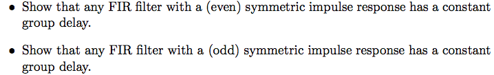

ich bereite mich gerade auf eine Uni-Prüfung vor und will die beiden
Fragen im Anhang ausarbeiten.
Kann mir jemand bei der Lösung der beiden Fragen helfen? Es geht um die
Linearphasigkeit von FIR-Filtern für gerad- und schiefsymmetrische
Impulsantworten.
Liebe Grüße
Johann

Hallo Johann
Beispiel für ein Filter 2. Ordnung mit gerader Impulsantwort. Die
Übertragungsfunktion laute:
dann lautet die DTFT davon
wir klammern
aus und erhalten:
Nun wird Euler angewandt:
 und im Hinterkopf behalten: Cosinus ist gerade, Sinus ist ungerade...
also
der Sinus entfällt und man erhält
Der mit A betitelte Ausdruck hat immer Amplitude 1, er dreht nur an der
Phase. Der Ausdruck B hingegen hat immer Phase 0° und  beeinflusst nur
die Amplitude. Also ist der Phasengang von dem System
und die Gruppenlaufzeit ist bekanntlich
Ein Filter mit höherer als 2. Ordnung kannst du in zwei Teilfilter
zerlegen und wieder die Rechnungen oben durchführen usw.
Filter mit ungerader Impulsantwort kannst du jetzt selber herleiten. ;-)

Danke! Das ist eh sehr ähnlich zu der Seite, die ich gefunden habe.
Jetzt habe ich den Dreh herausen. :)
