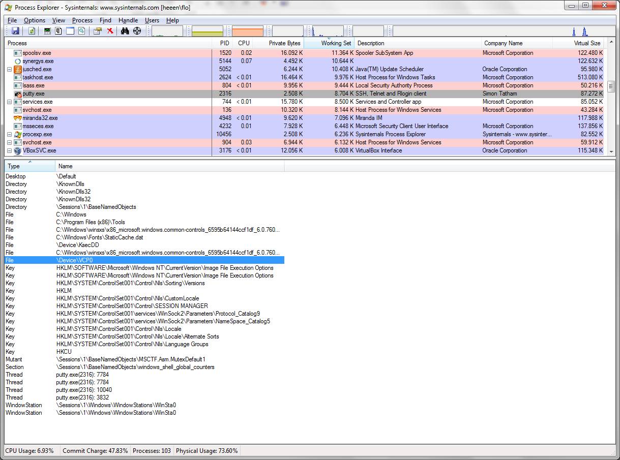

Hallo, ich habe das Problem, dass ein virtueller serieller Port (wahrscheinlich) von einer anderen Anwendung blockiert wird. Ich kann ihn nicht öffnen. Wie kann ich herausfinden, welche Anwendung der Übeltäter ist?
Jens schrieb: > Wie kann ich herausfinden, welche Anwendung der > Übeltäter ist? ProcessExplorer von Sysinternals und dort nach Handels suchen (COM1 oder so)
Das habe ich schon probiert. Leider finde ich damit nichts. Nicht einmal bei Anwendungen, die nachweislich einen seriellen Port offen haben.
Dann nicht nach "COMx" suchen, sondern nach "serial". Das sollte mehr bringen. Serielle Schnittstellen können unter unterschiedlichen Namen angesprochen werden, das hat mit der Historie der DOS- und Windows-Entwicklung zu tun. "COMx" ist ein Relikt aus der DOS-Zeit. Ansonsten: Sieh Dir die Handles an, die Deine nachweislich eine Schnittstelle nutzende Anwendung verwendet -- da sollte die Schnittstelle in irgendeiner Weise auftauchen.
Ich habe nach "com" gesucht, nach "serial" und nach "device". Leider nichts gefunden. Wenn ich mir alle Handles meines Programms, das mit einem virtuellen Port korrekt kommuniziert, anzeigen lasse, ist da kein Eintrag, der auf einen seriellen Port hindeutet. Was ich eben auch probiert habe: Ich habe Portmon runtergeladen. Leider zeigt mir das Programm gar keine Ports an?! Beide Programme können wahrscheinlich nicht mit virtuellen Ports umgehen? Die Frage ist nun, wie geht es?
Hast Du die Programme auch als Administrator ausgeführt? Beide können sehr wohl auch virtuelle serielle Ports anzeigen.
Ja, natürlich als Administrator.
Ach so. Windows 7 Professional 64 Bit SP1, deutsch. Hatte ich ganz vergessen, zu schreiben.
dann lass dir doch mal die offenen Handels von einen Prozess anzeigen wo du sicher bist das er den COM geöffnet hat. Dann sieht du doch den Name.

Wie gesagt, der Process Explorer zeigt nichts mit device... oder ähnliches an. Getestet habe ich das gerade mit einem PuTTY-Prozess, der gerade korrekt auf einen virtuellen seriellen Port verbunden war.
Jens schrieb: > Wie gesagt, der Process Explorer zeigt nichts mit device... oder > ähnliches an. Das klingt /sehr, sehr merkwürdig/, weil genau das normalerweise der Fall ist.

putty auf com1 zeigt in Process Explorer einen Handle auf \Device\Serial0 putty auf com16 (ftdi) zeigt einen Handle auf \Device\VCP0 wenn ich find handle mache und nach vcp suche kann ich auch rückwärts putty finden
das mapping com16/com1 zu device name findet sich unter HKEY_LOCAL_MACHINE\HARDWARE\DEVICEMAP\SERIALCOMM edit: http://answers.microsoft.com/en-us/windows/forum/windows_7-hardware/how-to-programmatically-find-usb-serial-port/3b00a0e3-5d7d-4d6d-9a34-6860f8ce3da0
