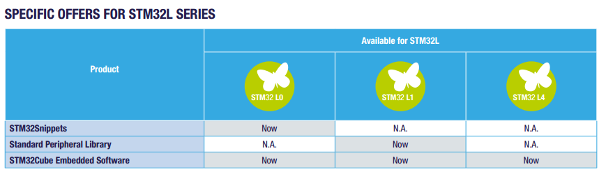

Ich arbeite sehr gerne mit der StdLib, da ich dort die Schritte
nachvollziehen kann, um dann das, was mir nicht passt, selbst zu
schreiben.
Dort, wo es keine StdLibs mehr gibt (z.Bsp. STM32L0xx) sondern nur noch
HAL, habe ich auf die direkte Register-Programmierung gewechselt. Denn
beim geschwaetzige HAL-Stakkato habe ich keinen Durchblick mehr.

von Thomas T. (runout)
zumindest bei der STM32L4-Serie gibt es keine Alternative...
Entweder mit CubeMx oder "from the scratch".
CubeMx hat auch noch einen Low-Level-Treiber (LL)
aber da heißt es erst Mal: reinlesen...
Viele Grüße
Runout

von Marcus H. (Firma: www.harerod.de) (lungfish) Benutzerseite
An der Stelle war ich die Tage auch gestanden:
Ich hatte eine Firmware fertig auf F407 laufen und wollte zur
Kostenoptimierung mal kurz auf L476 umsteigen.
Da die F4-Anwendung auf vor-HAL-Bibliotheken basierte, habe ich mich
beim L476 erstmal wahnsinnig gefreut.
Aber tatsächlich kann man vorhandene Firmware relativ einfach auf LL
übertragen. "relativ einfach" heißt in diesem Fall, dass praktisch JEDES
Register, JEDE Funktion und JEDES Makro umbenannt wurde. Mit so
Highlights wie "DAC_SetChannel2Data" ->
"LL_DAC_ConvertData12RightAligned".
Ende von Lustig war dann die PLL-Programmierung. Dafür habe ich keine
kompakte Funktion gefunden. Da ist mir dann die Geduld ausgegangen und
ich habe das PLLCFG-Register in einer Zeile direkt mit der Info aus dem
Datenblatt programmiert, statt hunderte von Codezeilen aus der HAL zu
übernehmen.
Mein Fazit:
- Ein bestehenden Projekt auf HAL umzurüsten dauert länger als neu
schreiben.
- Ein bestehendes F4-Projekt auf den L4 zu portieren geht mittels LL und
ein paar selbstgeschriebenen #defines in endlicher Zeit.
- beim Projektstart muss man sich entscheiden, was man vom STM32 will:
 - einen high-Performance Hack -> LL
 - eine Applikationsentwicklung, an die fremde Middle-Ware / Treiber
   angeschraubt werden sollen -> HAL
Ich finde grade die Quelle nicht, aber in einer Präsentation bezeichnet
STM die Portierung von F4-alt nach L4-HAL als "hard".
Worst understatement ever...

Hallo Marcus,
danke für die Info.
Es gibt die STM AN4616 "Migrating from STM32F401/411 lines to STM32L4
Series
microcontrollers".
Wenn alles schon mal HAL-basiert ist ginge angeblich der Umzug F4->L4
rucki-zucki...
Aber wer braucht das schon jeden Tag.
In deinem (typischen) Fall ist Neu-Aufsetzen angesagt.
Grüße Runout

Ich finde diese Debatte schon Grenzwertig. Wenn gleich sie nicht neu
ist, wie hier unschwer zu erkennen ist, ist sie noch immer aktuell.
Was man bei all dieser Argumente pro und kontra zu HAL/STDLIBS noch
ergänzen muss ist, dass die STDLIBS nur bis F4 verfügbar sind - sie sind
obsolete. Es gibt eben nur die Wahl zwischen HAL_LL und HAL. Das CMSIS
mit oder ohne OS hat mit dem HAL erstmal nichts zutun.
Was der CUBEMX da raushaut ist bestenfalls als Tutorial geeignet.
Die zusammengehauene Baustelle aus Eclipse, CubeMX und Compiler
toolchain names CubeIDE 1.01 ist grauenhaft. Atollics Umgebung war nie
mein Liebling, jedoch dass, was ST da nun aus dem TrueStudio und CubeMX
zusammengebacken hat, will man nicht haben. Erst recht nicht dass, was
das Zeug produziert.
Mir gefällt derzeit nur WinIDEA-OPEN und Segger Embedded-Studio (Rowley
Crossworks). Die Segger-Variante hat schon ihren Scharm.
Code generieren sie nicht, schaffen aber ein Framework aus den genannten
Komponenten und bauen ein Projekt daraus.
