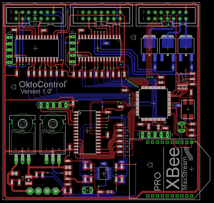

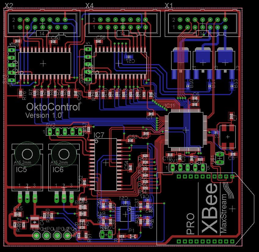

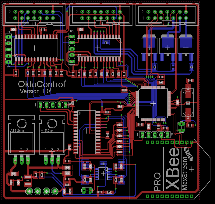

Übrigens ist eine erste Version des Layouts für die Steuerplatine
fertig, welche später auf dem Oktokopter sein wird. Das Layout wird
später noch einmal überarbeitet, um das ganze noch schöner zu gestalten.
In einem ersten Versuch geht es aber lediglich um die Funktionalität.
Bevor hier gleich der Kritiksturm losgeht:
Es wurde so gut wie nötig, nicht so präzise wie möglich gelayoutet!!!
Dinge wie Vias unter den ICs usw. werden in der richtigen Version
nichtmehr vorhanden sein, bis diese gemacht wird dauert es wohl noch
zwei, drei Monate.
Im Anhang mal ein Bild des Layouts. Schema folgt in einigen Tagen,

Hallo!
Prüfungen durch, wieder Zeit für die Arbeit! ;)
Leider habe ich die versprochenen Bilder etwas verpazt. Dafür gibt es
heute ein kleines Update!
Etwas weiter oben wurde von mir das Layout der Steuerplatine gepostet.
Wie in diesem Post ebreits erwähnt, sollte diese noch einmal
überarbeitet werden.
Ich kann euch nun das neue Layout unserer Steuerplatine, der
"OktoControl Version 1.0" vorstellen. Ich denke, dieses Layout ist schon
wesentlich besser gelungen. Hat zwar hier und da noch einige maken,
allerdings schon viel sauberer als die erste Version. Die kommenden Tage
werden wir die Leiteprlatte bestellen.
Ausserdem wurde das Schema etwas angepasst. Die Leiterplatte misst nun
neu 80x80cm, anstelle von 100x110 wie zu beginn. Dafür wurden einige
kleine Funktionen weggelasen, für welche wir bereits Ersatzlösungen
gefunden haben.
Vorab:
Wir haben geplant, die Leiterplatte bei PCB-Pool zu bestellen, daher
wurde auch deren spezifikationen verwendet. Nach dem im DRC
(Design-Rule-Check) von Eagle alle Spezifikationen korrekt eingestellt
wurden, freut es uns umso mehr zu sehen, dass bei dem Layout laut DRC 0
Fehler vorliegen. Somit dürften keine Probleme beim bestellen auftreten.
GND ist natürlich mit einem Polygon verbunden.
Sobald die Leiterplatte da ist, werde ich Fotos davon Online stellen.
Die Bestückung dürfte dann auch nichtmehr lange auf sich warten lassen.
Kritik am Layout natürlich erwünscht, falls welche vorhanden. ;)
Grüsse und bis bald!

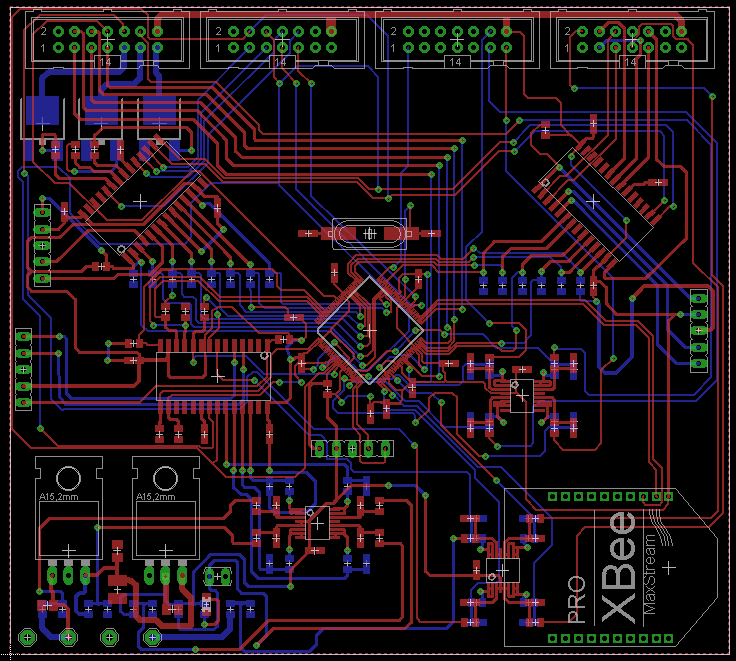

von Max (Gast)
prinzipiell sieht das ganze aufgeräumt aus - ohne Scahltplan ist jedoch
eine Kommentar zum Layout schwierig.
Was ich persönlich auf jeden Fall anders machen würde, ist das Routing
vom Quarz. Einerseits ist die Massefläche genau unter dem Quarz durch
die Leitung am TOP-Layer zerschnitten, und der 2-fache Layerwechsel auf
der CLK-Leitung ist irgendwie nicht schön.
Es wird sicher funktionieren, jedoch würde ich bei einer Steuerung für
ein Flugobjekt auf maximale Störfestigkeit achten.
Grüße
Max
von Okto P. (oktopiilot)
Hallo Max
Gott sei dank erwähnst du den Quarz noch! Gerade gestern kam mir die
Idee diesen noch zu ändern, also nicht nur das Routing, sondern generell
die Footprints, ging dann aber durch den Stress heute irgendwie
vergessen. Werde mich gleich dran setzen und nachher noch einmal ein
neues Bild des Schaltplans posten!
So, der Quarz ist nun angepasst. Im Anhang ein neuer Screen des Layouts,
weitere Kritik natürlich gerne erwünscht.
Der Schaltplan folgt in ein paar Tagen. Denke, unsere Layout Erfahrung
dürfte für den rest gut genug gewesen sein, auch wenn wie gesagt einige
Teile nicht sonderlich sauber sind (Siehe Bot Seite unten in der Mitte,
Spannungsversorgung des IC's) <- werden wir vielleicht noch einmal
überarbeiten.
Den Schaltplan stellen wir Online sobald wir bestellt haben, klingt
vielleicht Kontaproduktiv, da ihr uns so nicht unbedingt weitere Tipps
geben könnt, denke allerdings nicht dass es viele Heikle Stellen gibt,
ein bisschen selbst einschätzen können wir das ganze ja.
Ausserdem wird man Anhand des Schaltplans schnell erkennen, dass wir
noch lange keine Ingenieure sind. Sehr viele Verbindungen hätte man sich
sparen können und die Datenübertragung zwischen den UC's komplett
mithilfe des UART realisieren. Trauen wir uns allerdings rein
programmiertechnisch nicht ganz zu (Ist auch der Grund, weshalb wird
mehrere uC's haben, da wir nur schwer abschätzen können wie stark
belastbar ein uC noch ist, nachdem er Berechnungen für Geschwindigkeit
der Motoren usw erledigt hat).

Zur Fernbedienung:
Schema gerade noch einmal überarbeitet, beginne nun mit dem Layout.
Vielleicht würds heute noch was ;)
von Horst (Gast)
Was hälst du von ein paar Befestigungslöchern auf der Platine?
Würde ich in der Tat auch für wichtiger halten als über den Compiler zu
diskutieren :-)
Keine Sorge, die sind nicht vergessen gegangen. Mussten über das
Wochenende noch besprechen wie wir das Teil befestigen, bzw wohin die
Löcher sollen. Sind mittlerweile eingezeichnet. Layout poste ich diesmal
kein neues, da sich bis auf die paar Löcher nichts verändert hat.

Die hauptleiterplatte welche die gesamte Steuerung des Kopters übernimmt
ist nun fertig gestellt. Heute gerade den letzten Schliff verpasst,
haben ein zwei kleine Dinge gefehlt wie I2C Pull-UP's und 3 LED's.
Ansonsten blieb eigentlich alles beim alten... die Borlöcher werden noch
etwas angepasst, muss ich mit Kumpel absprechen. Bestellt wird die
Leiterplatte noch diese Woche (Voraussichtlich Sonntag) bei PCB-Pool.

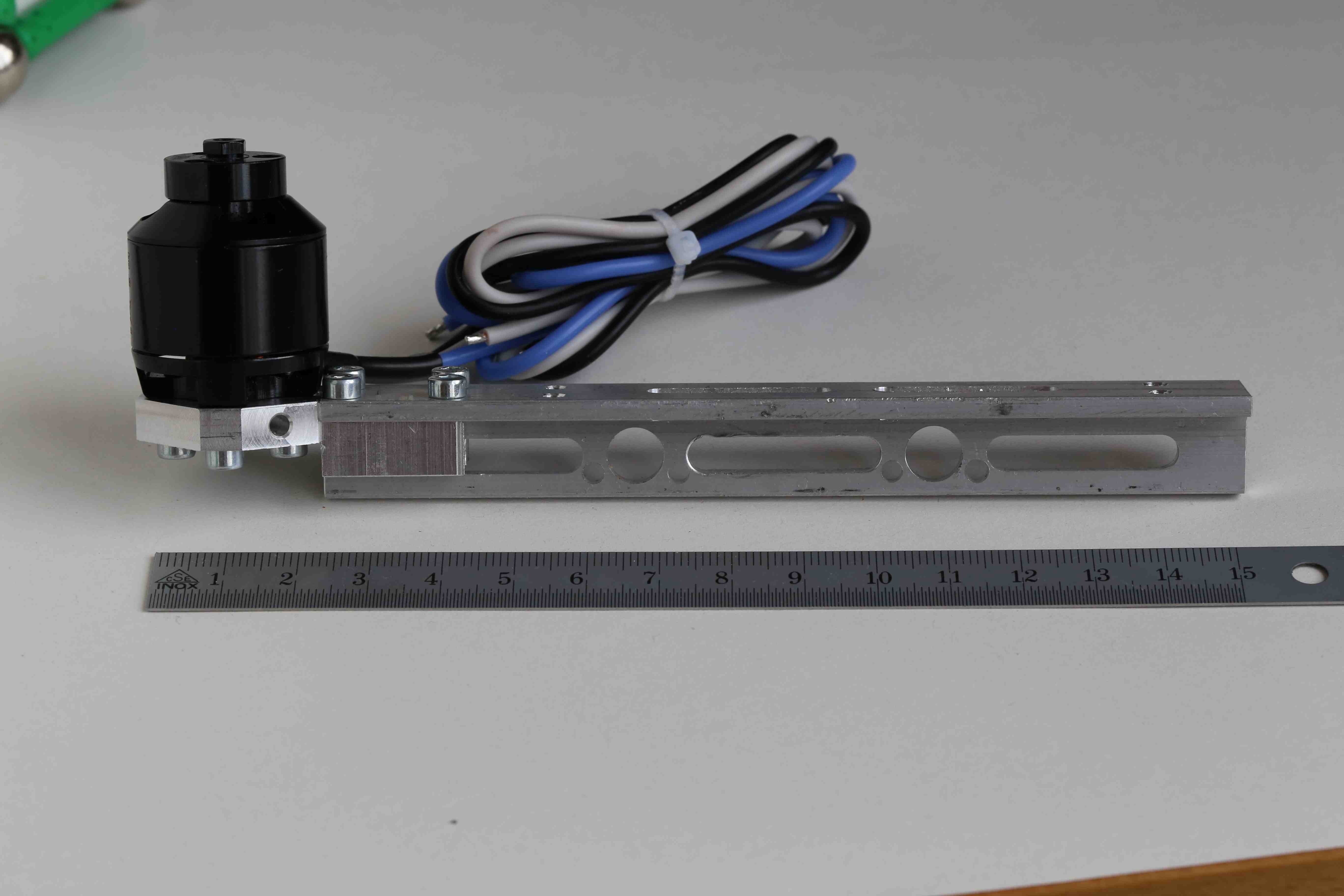

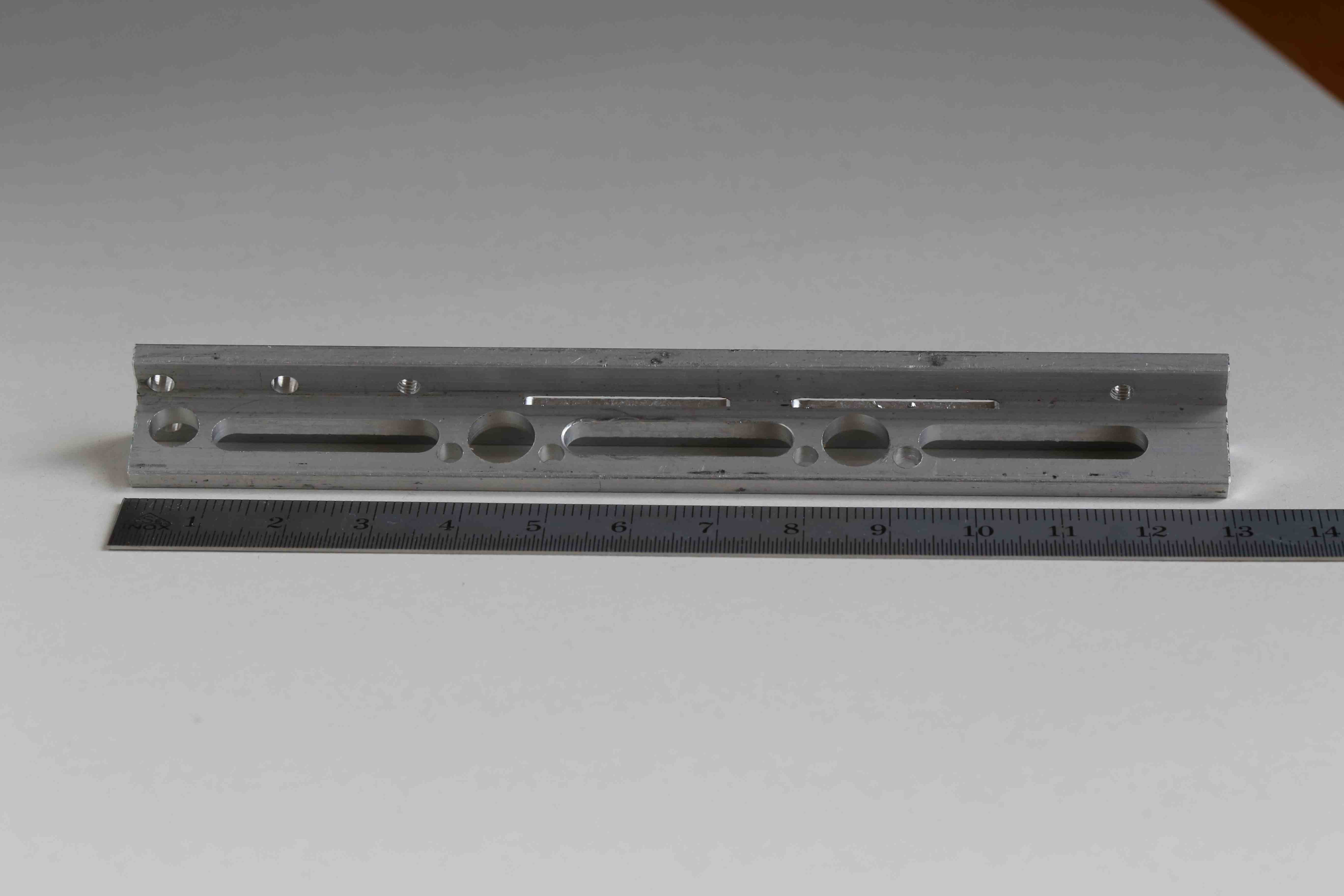

Bild 1: Motorhalterung
Auf dem ersten Bild ist die Halterung eines Motors zu sehen. Gefertigt
aus Aluminium.
Bild 2: Arm
Das zweite Bild zeigt einer der Arme, an welchen ausenenden der Motor
befestigt wird. Das Teil ist wesentlich leichter, als es aussieht.
Motorhalterung + Arm wiegen keine 20 gramm.
Bild 3: Arm + Halterung + Motor
So sieht das ganze fertig montiert aus.

du könntest die motorhalterung sparen wenn du ein (oben) breiteres
t-stück nimmst auf das der motor passt und den rest davon wegfräst -
würde auch 4 stahlschrauben einsparen. nur ne unqualifizierte idee :)
von Carsten M. (ccp1con)
Das sieht stabil aus, zu stabil für meinen Geschmack! Jedes Gramm mehr
heißt weniger Flugzeit bzw. weniger Payload. Aber auf der anderen Seite
nicht stabil genug, um sich nicht doch bei einem Absturz zu verbiegen.
Vielleicht stürzt ihr ja nicht ab :-).
Könnte man nicht gleich einen dünneren Winkel nehmen, anstelle Material
auszufräsen, um Gewicht zu sparen?

Jede Idee ist willkommen! Dass das ganze aber in zwei Teile aufgeteilt
wurde, hat einen Grund: Beträgt die Wunschgrösse des eigenen Kopters nun
Beispielsweise 10cm mehr durchmesser, sprich jeder arm 5cm mehr, so ist
man nicht dazu gezwungen das ganze Stück neu zu machen. So dürfte die
grösse des Kopters relativ schnell varierbar sein (nach unseren
Überlegungen zumindest). Ob das ganze so funktioniert wird sich ja dann
zeigen.
Auch dir danke für den Vorschlag.
Nun vorab: Das ganze sieht wesentlich schwerer aus als es ist. Ein
solcher Arm + die Motorhalterung wiegt gerade mal rund 1/3 des Gewichtes
des Motors. Das Gewicht von Arm + Halterung liegt soweit ich mich
erinnere bei knapp 19 Gramm, werde meinen Projektpartner nachher kurz
kontaktieren, um nochmal nach dem genauen Gewicht zu fragen.
Das mit dem dünneren Winkel habe ich mir mal notiert, werde ich heute
Abend mal mit meinen Freunden besprechen, keine schlechte Idee. Musst
aber auch wissen, das ganze ist unser erster Aufbau. Ich denke, bis wir
wirklich was haben das gut fliegt und Stabil ist, wird sich dieser Arm
bestimmt noch ein paar mal verändern. :)
Natürlich haben wir uns zuerst überlegt: Woraus machen wir den Rahmen?
Da gäbe es bestimmt noch wesentlich leichtere Varianten. Der Grund wieso
wir uns für eine solche Variante entschieden haben ist folgende
Überlegung:
Was kostet wenig, ist einfach zu bearbeiten und haben die meisten Leute
zur Verfügung?
Da wir ja möglichst alles selbst bauen wollen, gehört da natürlich auch
der Rahmen dazu. Dafür eignet sich diese Variante einfach Prima, weil
sie sehr einfach nachzubauen ist, was schlussendlich das Ziel des
Projektes ist. Trotzdem sind wir natürlich weiterhin offen für andere
Vorschläge!
Danke! Gruss

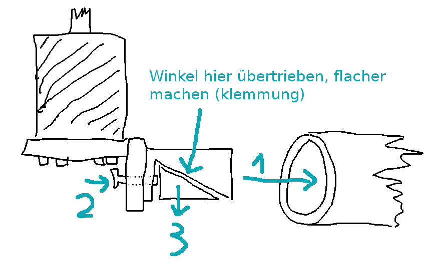

ok, wie wäre es dann mit einem alu rohr (vierkant, oder rund)?
durchmesser so 1 cm, wandstärke 1,5mm (oder was es halt im baumarkt zu
kaufen gibt.
dazu die motorhalterung als klemmverbindung.
vorteil: leicht zu beschaffen, leicht abzulängen, stabil (auch
verwindungssteif), geringerer luftwiderstand nach untern (im gegensatz
zu der oberen fläche des t-trägers).

Das mit dem unbearbeitetem Rohr aus dem Baumarkt finde ich gut. Aber
vielleicht ohne "fiddel" Klemmmechanismus - einfach so einkleben, dass
mit Heißluft wieder lösbar.
