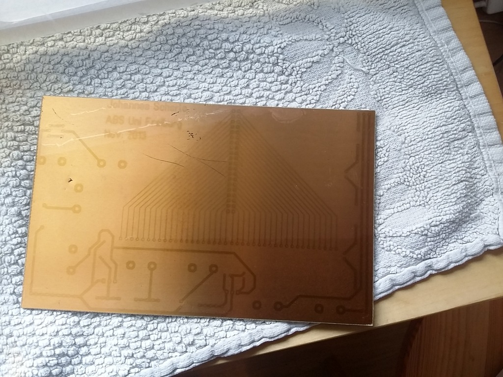

Hallo, ich habe heute schon wieder überhaupt keinen Ätzerfolg gehabt, mit folgenden Parametern: Belichtung: 4 * 15 W UV (Gesichtsbräuner). Maske ausgedruckt auf Transparentpapier und eingespannt in einem Ikea Bilderrahmen. 6 Minuten Belichtung aus 44 cm Entfernung. Entwicklung: 4g NaOh auf 500ml bei Raumtemperatur solange entwickelt bis der rote Schleier sich komplett gelöst hatte. Danach unter kaltem Wasser abgespült. Ätzen: In einer Ikea-Backform auf einem Gasbrenner bei ganz kleiner Flamme. 125g NaPs auf 500ml Wasser. Leiterbahnen waren gut erkennbar (siehe Bild). Leider war nach einer halben Stunde immernoch überhaupt kein Kupferabtrag zu sehen, woraufhin ich abgebrochen hab. Jemand eine Idee woran das liegen könnte? Grüße Johannes

Der Fotolack ist eindeutig noch nicht 'runter. Entwickler zu schwach? Belichtung zu kurz?
Johannes schrieb: > Jemand eine Idee woran das liegen könnte? Du hast entgegen ALLEN Hinweisen natürlich keine Belichtungsreihe gemacht. http://www.dse-faq.elektronik-kompendium.de/dse-faq.htm#F.6 Es ist noch Photolack auf der Platine. Länger belichten hilft. > bei Raumtemperatur solange entwickelt > bis der rote Schleier sich komplett gelöst hatte. Man KANN nicht sehen, ob die Photoschicht komplett ab ist, NUR der Ätztest zeigt das (und deiner war negativ).
Versuch mal an einer Stelle, wo keine leiterbahnen sind den Fotolack mit Alkohol oder Aceton wegzuwischen und die Platine noch mal kurz ins NaPs zu legen. Dann siehst du ob's am Belichten/Entwickeln oder an NaPs liegt. Vermutlich lags am Belichten/Entwickeln...

Johannes (Gast) schrieb: > Entwicklung: 4g NaOh auf 500ml bei Raumtemperatur solange entwickelt > bis der rote Schleier sich komplett gelöst hatte. Danach unter kaltem > Wasser abgespült. > Leider war nach einer halben Stunde immernoch überhaupt > kein Kupferabtrag zu sehen, woraufhin ich abgebrochen hab. Entwicklungsfehler. Deine Platine hat noch soviel Schutzlack auf der Oberfläche, dass nicht mal ein Hauch einer Stelle angeätzt wurde. Direkt nach dem Eintauchen muss sich binnen Sekunden die Oberfläche, die beim Entwickeln vom Schutzlack befreit wurde, MATT verfärben 1). Sonst ist was schiefgelaufen. 1) vorausgesetzt das NaPS Ätzbad ist auf Temperatur "Kaltschale" hilft bei NaPS nicht weiter! ;)

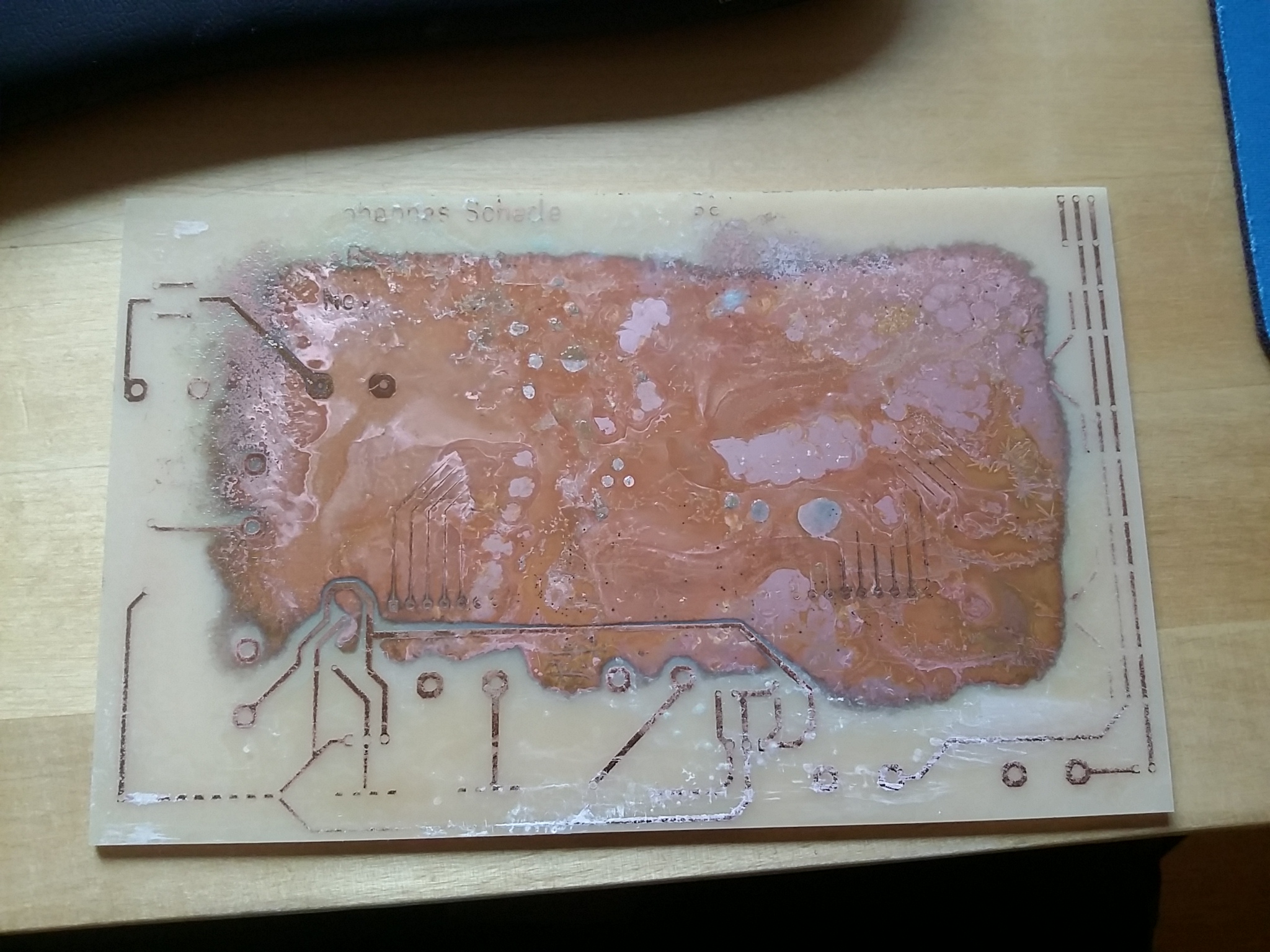

So, liebe Leute, ein kleines Update von mir. Habe jetzt noch einmal einen Durchgang mit komplett neuer Ätzflüssigkeit und Entwickler (diesmal 5g auf 500 ml) gemacht. Diesmal wurde schon gut was weggeätzt. Allerdings ist das Ergebnis auch diesmal unbefriedigend, wie ihr im Bild sehen könnt. Vermutlich werde ich wohl um eine Belichtungsreihe nicht rumkommen. Was denkt ihr, liegt das Ergebnis an einer Überbelichtung? Viele Grüße
Johannes schrieb: > Vermutlich werde ich wohl um eine Belichtungsreihe nicht > rumkommen. Mit den beiden Platinen, hättest du zwei belichtungsreichen machen können, bzw. eine und dann deine Schaltung mit richtiger Belichtungszeit.
Johannes schrieb: > Was denkt ihr, liegt das Ergebnis an einer Überbelichtung? Sag mal liest du eigentlich was wir hier schreiben? Völlig lernresistent. Max H. schrieb: > Mit den beiden Platinen, hättest du zwei belichtungsreichen machen > können, bzw. eine und dann deine Schaltung mit richtiger > Belichtungszeit. Mit einer der Platten hätte er 5-8 Belichtungsreihen fahren können, zumindest wenn er in der Lage ist sie in Streifen zu sägen/schneiden. Schade um die ganze Verschwendung von Material.

Johannes (Gast) schrieb: > Was denkt ihr, liegt das Ergebnis an einer Überbelichtung? Das solltest du mit einer Belichtungsreihe klären. Aber so wie die Platine aussieht ist da mittig noch immer der Schutzlack nicht ganz abgetragen worden. Der Entwicklungsprozess stimmt also noch immer nicht. Udo Schmitt schrieb: >> Mit einer der Platten hätte er 5-8 Belichtungsreihen fahren können, >> zumindest wenn er in der Lage ist sie in Streifen zu sägen/schneiden. > Daran scheitert's leider. Warum?

Johannes schrieb: > So, liebe Leute, ein kleines Update von mir. Habe jetzt noch einmal > einen Durchgang mit komplett neuer Ätzflüssigkeit und Entwickler > (diesmal 5g auf 500 ml) gemacht. Diesmal wurde schon gut was weggeätzt. > Allerdings ist das Ergebnis auch diesmal unbefriedigend, wie ihr im Bild > sehen könnt. Vermutlich werde ich wohl um eine Belichtungsreihe nicht > rumkommen. Was denkt ihr, liegt das Ergebnis an einer Überbelichtung? Du scheinst mir beim ansetzen der Chemie zu spekulieren. Es gibt klare Richtlinien auf Papier sowohl für Entwickler und Atzmittel die beim kaufen dabei sind für Leute die lesewillig sind. Im Baumarkt und in der Apotheke bekommt man den Waschzettel nicht. Anfänger machen immer den Fehler und wollen sparen ,kaufen Kloreiniger und und und. Das kann man aber nur machen wenn man den Prozess im Griff hat und sich auskennen tut.Vorher nicht.Daumen mal pi bringt nur Ärger.Es lohnt sich auch mal ältere Beiträge durchzukauen.
Johannes schrieb: > 20140429_145015.jpg > 900 KB, 134 Downloads Die ganzen Blasenstrukturen sehen sehr verdächtig aus. Die Platine darf nicht mit der zu ätzenden Seite nach unten in der Backform liegen. Und die Ätzlösung darf bei der Aktion auch nicht eindampfen.
Johannes schrieb: > Ätzen: In einer Ikea-Backform auf einem Gasbrenner bei ganz kleiner > Flamme. 125g NaPs auf 500ml Wasser. Was soll denn das? Heute wird doch alles mögliche gemessen. Selbst das Fett vor dem Bauch wird heute an den Füßen gemessen. Und du denkst, es geht ohne. Beschaff dir ein Thermometer. Über 50° wird dein Ätzbad zerstört, unter 40° funktioniert es nicht. Siehe dein Bild. Und es will bewegt werden, oder besprudelt.
Michael_ schrieb: > Johannes schrieb: >> Ätzen: In einer Ikea-Backform auf einem Gasbrenner bei ganz kleiner >> Flamme. 125g NaPs auf 500ml Wasser. LOL, hat ich völlig überlesen :) Da erklärt sich auch das aussehen der Platine, Beitrag "Re: Kein Kupferabtrag beim Ätzen" Er hat das Teil eingekocht! Nach dem Motto, egal was es da an Gebrauchsanweisung o.sonstige Hinweise gibt, das wird auch so funktionieren :D
