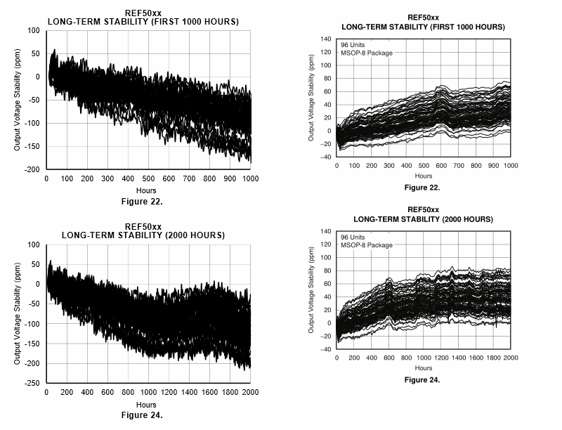

"Ursprüngliche" Spezifikation aus dem Datenblatt SBOS410E Juni 2010:
Langzeitdrift
MSOP-8  5 ppm/1000 h zw. der 1000. und 2000. Stunden
SO-8   10 ppm/1000 h "" ""
Aktuelles Datenblatt SBOS410F Dezember 2013
MSOP-8 45 ppm/1000 h zw. der 1000. und 2000. Stunden
SO-8   50 ppm/1000 h "" ""
Hat zufälligerweise jemand die PCN falls es eine gab oder weiß was da
passiert ist?

Wenn Du dir die Change History im Datenblatt anschaust dann
ist bei Electrical Characteristics die Fußnote 3) hinzugekommen.
Also hat sich vermutlich nur das Testverfahren von (vermutlich)
gesockelten DUTs nach auf Test-Board gelötete (also praxisnäheres
Testverfahren) für die Referenzen geändert.
Ansonsten hätte ich vermutet:
Die haben die Long term drift irgendwo bei einem TO-99 Gehäuse (REF102?)
abgeschrieben und dann gemerkt daß es die REF5040 gar nicht im TO-99
Gehäuse gibt.
5ppm/khr für die 2. Kilostunde wäre für eine Referenz im MSOP-Gehäuse ja
auch zu schön um wahr zu sein.
Gruß Anja

Anja schrieb:
> Hallo,
Die habe ich tatsächlich überlesen...
Möglich, aber warum sinkt die Ausgangsspannung in den ersten 1000 h im
neuen Datenblatt, wohingehen sie bei anderen Bandgaps wie LTC6655,
LT1461, ISL21090 steigt?
> Gehäuse gibt.
Nach über drei Jahren? Im Datenblatt von 2009 sind noch überhauptkeine
Aussagen zur Langzeitdrift enthalten...
Es hält sich auch noch die Angabe im Datenblatt 1) zu den
XFET-Referenzen ADR29x mit 0.2 ppm/kh bei 25 °C (ebenso in Walt Jungs
"VOLTAGE REFERENCES AND LOW DROPOUT LINEAR REGULATORS" 2), die es afaik
auch nicht in den dazu passenden Gehäusen gab...
> Gruß Anja
Gruß zurück
p.s. falls jemand etwas Geld übrig hat... Micross hätte Bare Dies div.
Hersteller und verpackt die auch in passende Gehäuse... dann könnten mal
ein paar nette Vergleiche gemacht werden
Ich nehme an Du Kennst Die Antwort von LT auf diese Angabe:
http://cds.linear.com/docs/en/design-note/dn229f.pdf
"Figure 3 shows long-term drift of a competitive
reference that specifies long-term drift of 0.2ppm/
kHr in its data sheet. Measured data shows this reference to have
drift between 60ppm/kHr and 150ppm/kHr or 300 to 750
times worse than claimed."
Die unbestritten beste Referenz (LTZ1000) hat ca. 2uV/month bei 7V
initiale Drift.
Die Richtung der Drift hängt nicht von der Technologie der Referenz ab.
Die initiale Drift ist im wesentlichen eine Gehäuseeigenschaft.
Hängt also davon ab welche Kräfte das Gehäuse und die Leiterplatte auf
den Chip aufbringen. Am empfindlichsten dürfte der Spannungsteiler sein
der die Ausgangsspannung bestimmt. (und die mechanische Orientierung
innerhalb des Chips). Ferner bestimmt noch die Montagemethode
(Leitkleber) die initiale und spätere Langzeitdrift.
Wenn Du die Referenz im Plastikgehäuse auf eine Leiterplatte lötest
verschwindet ein großteil der Restfeuchte aus dem Gehäuse und aus der
Leiterplatte. Wenn die Alterungsmessung bei Raumtemperatur stattfindet
nimmt das Epoxi wieder Luftfeuchtigkeit auf und "quillt auf". -> Drift.
Wenn ich gute Alterungswerte haben will muß ich also nach dem Löten
einen (zeitlich verkürzten) Alterungs-Test bei 125 Grad durchführen.
(siehe ADR291).
Hast Du dich auch schon gefragt warum bei den Diagrammen zur
Langzeitdrift solche "synchronen Wellen" sichtbar sind ->
Luftfeuchtigkeit?
Bei Metall und Keramikgehäusen wirkt nur noch der Leitkleber (die
attach) und je nach Pin-Anordnung ggf. die Leiterplattenkräfte
(Luftfeuchtigkeit) auf den Chip. -> prinzipbedingt bessere Werte.
Nach mehreren Jahren Alterung bleibt dann immer noch die Drift durch die
Luftfeuchtigkeit. Bei 25-30% Luftfeuchtigkeitsänderung übers Jahr ergibt
sich für Kunststoffgehause oder Referenzen die nicht mechanisch von der
Leiterplatte entkoppelt sind so Größenordnung 10-12 ppm jahreszeitliche
Drift. (und eine darin fast nicht sichtbare Alterungsdrift von
1-2ppm/Jahr für buried zener Referenzen).
Gruß Anja
