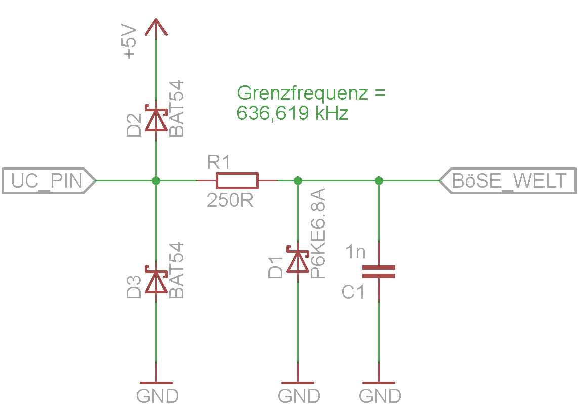

Hallo Leute, ich möchte wie der Betreff schon sagt zum einem einen Mikrocontroller-Ausgang absichern. Hintergrund ist, dass der Pin durch einen externes Gerät ausgelesen werden kann. Dabei möchte ich die Verbindung soweit absichern, dass meine Schaltung / Mikrocontroller nicht kaputt gehen kann oder sonstwie die Schaltung durch extern Falschbeschaltung einen defekt erleiden kann. Ausgangspegel sollen 0V / 5V sein. Folgende Dinge sollten ohne einen defekt eines Bauteils umgesetzt werden: - Es wird extern eine höhere Spannung an den Ausgang angeschlossen - Kurzschluss - Keine Beeinflussung der Versorgungsspannung der Schaltung bei Fehlbeschaltung Das ganze möchte ich auch nochmal in umgekehrte Richtung realisieren, als ein Pegelwechsel durch ein externes Gerät (0 - 5V) verursacht, das dann durch einen externen Interrupt durch den µC erfasst wird. Was gibt es da für gängige Möglichkeiten die möglichst keine große Latenz verursachen (<1µs)?

Patrick L. schrieb: > - Es wird extern eine höhere Spannung an den Ausgang angeschlossen Grenzwert? Es ist ein Unterschied ob man eine 5-Volt-Schaltung gegen Spannungen bis 12 Volt oder Blitzschlag sichert. Es gibt da viele Möglichkeiten. Entscheidend ist wie, extrem die Anforderungen sind. Das ist etwas genauer Festzulegen. Darum findet man solche Angaben auch immer in guten Datenblättern. Oft reicht ein einfacher Widerstand, der den Strom für viele Microcontroller ausreichend begrenzt, da diese intern oft schon Schutzdioden integriert haben, welche kleine Ströme nach Vcc bzw. GND ableiten. Genau darum steht in den Datenblättern auch immer Vcc+0,3 Volt als Maximalspannung am Portpin. Bei 0,3 Volt jenseits der Versorgungsspannung sprechen die Dioden an und dann muß der Strom begrenzt sein damit die Diode das überlebt und den Strom auch ableiten kann um den Kern vor Überspannung zu schützen. Allerdings wird eine Überspannung in die Versorgungsspopannung abgeleitet. Daher muß die Versorgung entweder rückstromfähig sein, also Strom aufnehmen können, oder es muß mindestens so viel Strom verbraucht werden wie maximal auf "falschem Wege" in die Versorgung eingespeist werden könnte. Oft reichen schon diverse Statuslämpchen (Power on) um dies zu gewährleisten. Zur Not muß die Energie verbraten werden. (Lastwidrstand/Shuntregler/etc...) Patrick L. schrieb: > Das ganze möchte ich auch nochmal in umgekehrte Richtung realisieren, > als ein Pegelwechsel durch ein externes Gerät (0 - 5V) verursacht, das > dann durch einen externen Interrupt durch den µC erfasst wird. Da ist mir nicht ganz klar was Du meinst.

Carsten R. schrieb: > Patrick L. schrieb: >> Aber im Grunde sollte der Ausgang auch durch elektrostatische Aufladung >> durch einen Menschen geschützt sein. > > Dann würde ich Optokoppler in Betracht ziehen. Alternativ würde ich mich > zum Porteingangswiderstand zusätzlich beim Thema Ferritperlen einlesen. > Die sind dazu da um steile Flanken und Nadeln zu absorbieren. Mit > Sicherheit gibt es hier aber noch einige Leute die wesentlich mehr über > das Thema ESD wissen. Hallo, im einfachsten Fall klemmst du den Ausgang über eie BAV99 (oder Schottkys) gegen GND und VCC. Dahinter einen Serienwiderstand von 220Ohm, dahinter kannst du die Last anschließen. Du kannst die Dioden sparen, wenn im Datenblatt des µC Diodenströme für die ESD-Schutzbeschaltung angegeben sind (oft ist das so). Im Endeffekt begrenzen die Dioden die Spannung auf 0V-Uf und VCC+Uf, der Serienwiderstand macht das kurzschlussfest und sorgt dafür, dass die Dioden nicht überlastet werden. Das ist auch das Kriterium für die Wahl des Widerstnades. Den Strom in die Versorgung (U-VCC+Uf)/R muss man auch beachten. Das hilft alles nur gegen begrenzte spannungen, je Auslegung. Ich habe das aber schon Erfolgreich für +-60V (im Fehlerfall) am µC-Pin verwendet - 12k4 MELF + Schottky. Das ganze hilft dann auch gegen ESD, solange dein Layout gut gemacht ist, d.h. die Dioden niederimpedant angebunden sind.
So werden bei uns die Ausgänge geschützt. (5V System) Hält sogar der Level 4 Prüfung stand. Wenn du eine PIC18 verwendest kannst du D2,D3 sogar weglassen. Platinenlayout ist das um und auf.
Seppi schrieb: > So werden bei uns die Ausgänge geschützt. (5V System) Toll, jemand der Interna an jemanden verrät, der überhaupt keine eigenen Ideen einbringt.
Kalausi schrieb: > Toll, jemand der Interna an jemanden verrät, der überhaupt keine eigenen > Ideen einbringt. Diese "internas" sind Stand der Technik, banaler Kram. P6KE.. sind übrigens sehr empfindlich gegen alles mögliche und brennen schnell mal durch. Dann sind Sie meist leitend. Die Schaltung überlebt so sicher einige "amtliche" Prüfungen, aber nicht das real life.
X4U schrieb: > P6KE.. sind übrigens sehr empfindlich gegen alles mögliche und brennen > schnell mal durch. Dann sind Sie meist leitend. Paßt doch. Dann ist der µC-Pin, sofern er 20mA treiben kann, geschützt.
Die normalen Zenerdioden-ähnlichen Typen (Transzorb, Transil je nach Hersteller) haben Kapazitäten um 1 nF, das ist für einen schnellen Digitalanschluss zu viel. Es gibt Spezialtypen bis 5 pF herunter. Dann gibt es die Möglichkeit, mit zwei Dioden nach Vcc und GND, jeweils im Normalfall gesperrt. Die Betriebsspannung kann dann mit einer normalen Schutzdiode wie oben genannt gesichert sein, da stört 1 nF nicht. Von Diodes-Inc. und ähnlichen Herstellern gibt es dafür auch Dioden-Arrays, damit wird das etwas kompakter. http://www.diodes.com/catalog/data_line_protection_48/
