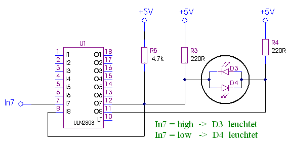

Mache gerade ein Projekt für die Schule wo ich mit einem ULN2803 LED
beschalten muss!
Jetzt wollt ich fragen ob jemand weiß wie ich es schaffe mit einem
Ausgang des ULN 2 Leds antiparallel zu beschalten! Rot Grün welcheüber
einen Sensor gesteuert werden sollen!
Sensor an rote Led sensor aus grüne Led

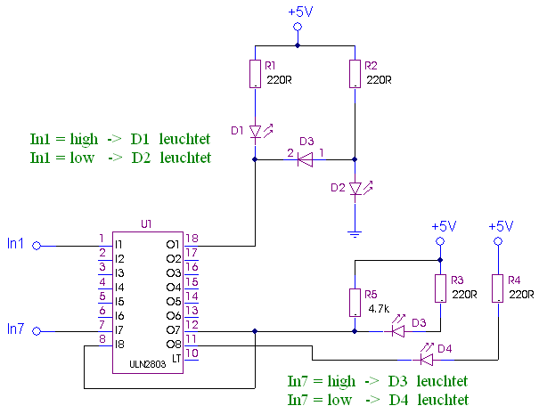

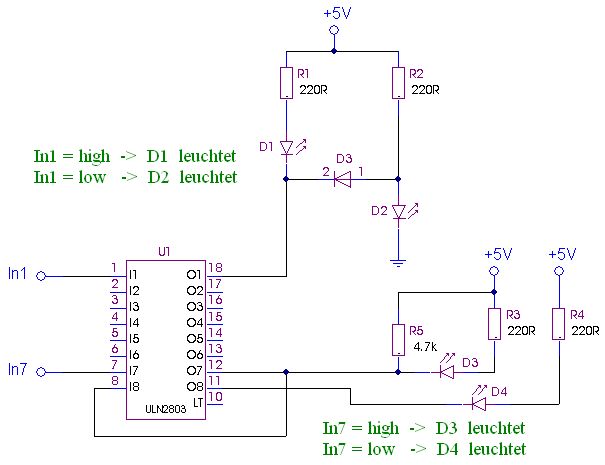

von U. M. (oeletronika)
im Bild siehst du 2 Varianten, wie man das machen kann.
Die obere geht so, wie du es schreibst.
Bei der der unteren werden 2 Gatter des ULN2803 benutzt um die Nagation
zu realsieren.
Gruß Öletronika

von Poeler (Gast)
Dieter Frohnapfel schrieb:
> So sollte es auch funktionieren ... statt RB0 halt der ULN2803-Ausgang
ich denke nicht... bei deiner beschaltung werden entweder beide LEDs
leuchten oder nur D1.
Der ULN2803 kann nur "runterziehen", er kann aber nicht High treiben,
wie z.B. der µC Pin RB0 aus aus deinem Beispiel.
Die Varianten von Öletronika würden gehen.
Gruß Poeler.

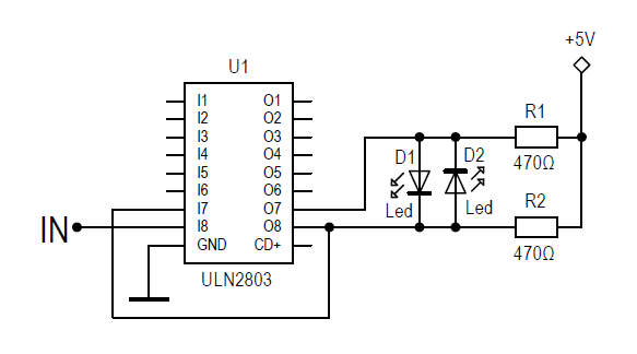

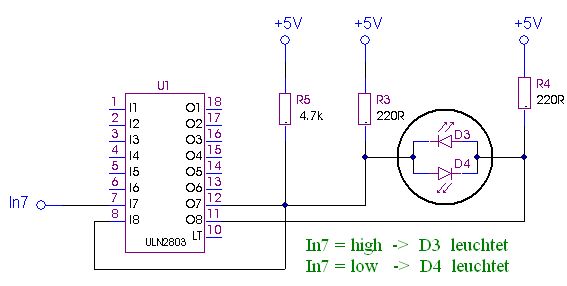

von Max H. (hartl192)
Klaus R. schrieb:
> das geht NUR mit 2 push-pull, nicht aber mit ULN.
Falsch: Siehe Anhang.
@Öletronika: Für was soll R5 gut sein?
Ne, das ist nur ein "Artefakt". Der kann natürlich wegbleiben.
Ich sehe gerade, du hast die gleiche Idee gehabt :-)
Gruß Öletronika
