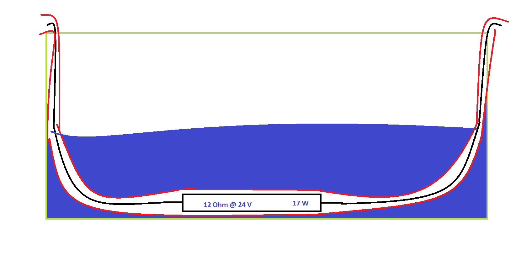

Hi, ich habe das bei mir mit 17W Widerständen und Schrumpfschlauch gelöst... 6 Stück Paralell @ 24V.

Dex schrieb: > Hi, > > ich habe das bei mir mit 17W Widerständen und Schrumpfschlauch gelöst... > 6 Stück Paralell @ 24V. Knapp 300 Watt Heizleistung - Was hast du für ein riesiges Ätzbecken? :-O PS: Und das Netzteil ist auch nicht ohne ...
