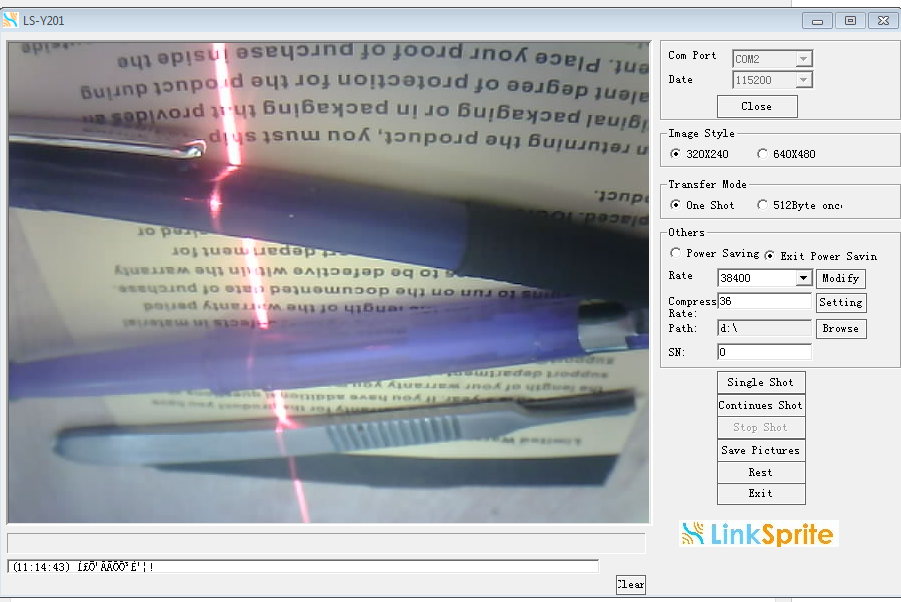

ich habe mir die hier geholt, um mit einem AVR ein kleines LIDAR zu basteln. http://www.exp-tech.de/Sensoren/Optisch/JPEG-2M-Pixel-Color-Camera-Serial-Interface-TTL-level-.html Die kamera sitzt 100mm über dem boden und blickt 45° nach vorne. ein kleiner Servo schwenkt laser und kamera dann. damit könntest du den analogwandler umgehen. Ich würde aber mit dem jetzigen wissen eher DEUTLICH mehr hardware auf das problem werfen und mindestens einen IC mit ordentlich debugging schnittstelle verwenden. zudem kann so ein kleiner popel-MEGA8 auch nicht das gesamte bild einlesen sondern muss direkt im eingangsstream nach der linie suchen und bei der helligkeits/kontrastregelung total auf die kamera vertrauen (und das geht hin und wieder schief). bei voller Auslastung und je nach auflösung komme ich auf 2-6 Bilder die sekunde und um die 1000-2000 brauchbare Punkte/s (die ich aber im moment nicht schnell genug aus dem avr ruas bekomme). das Testbild ist mit 640*480 auswerten tu ich aber nur 480*200. (ja ich weiß ich hätte die kamera drehen können, die auflösung veringern und dann vertikal auswerten, dazu muss ich aber das ganze Bild in den AVR laden müssen) Fazit von dem Projekt: *Kamera ungeeignet, da es durch den rolling shutter bei bewegung nicht klar ist woher welcher punkt jetzt genau kommt. Kamera muss immer stoppen einlesen und dann weiterfahren, wenns gut werden soll ( dann ist aber nur noch 1 bilder/sec drin) *Prozessor zu klein und scheiße zu debuggen (und ich ein Anfänger mit begrenzten fähigkeiten) *Helligkeitsregelung der Kamera kommt mit dem hellen Laser durcheinander step 2: *Pi+Kamera ist bestellt *zum spass noch eine von denen hier bestellt und auch einen satz linsen mit verschiedenen Brennweiten dazu http://www.aliexpress.com/snapshot/6102966404.html *Laser mit mehreren parallelen Linien und einen mit Punktmatrix bestellt, das schwenken war eher ein irrweg. *passende Sperrfilter bestellt, die das umgebungslicht ordentlich blocken. sg und einen schönen Feiertag.
