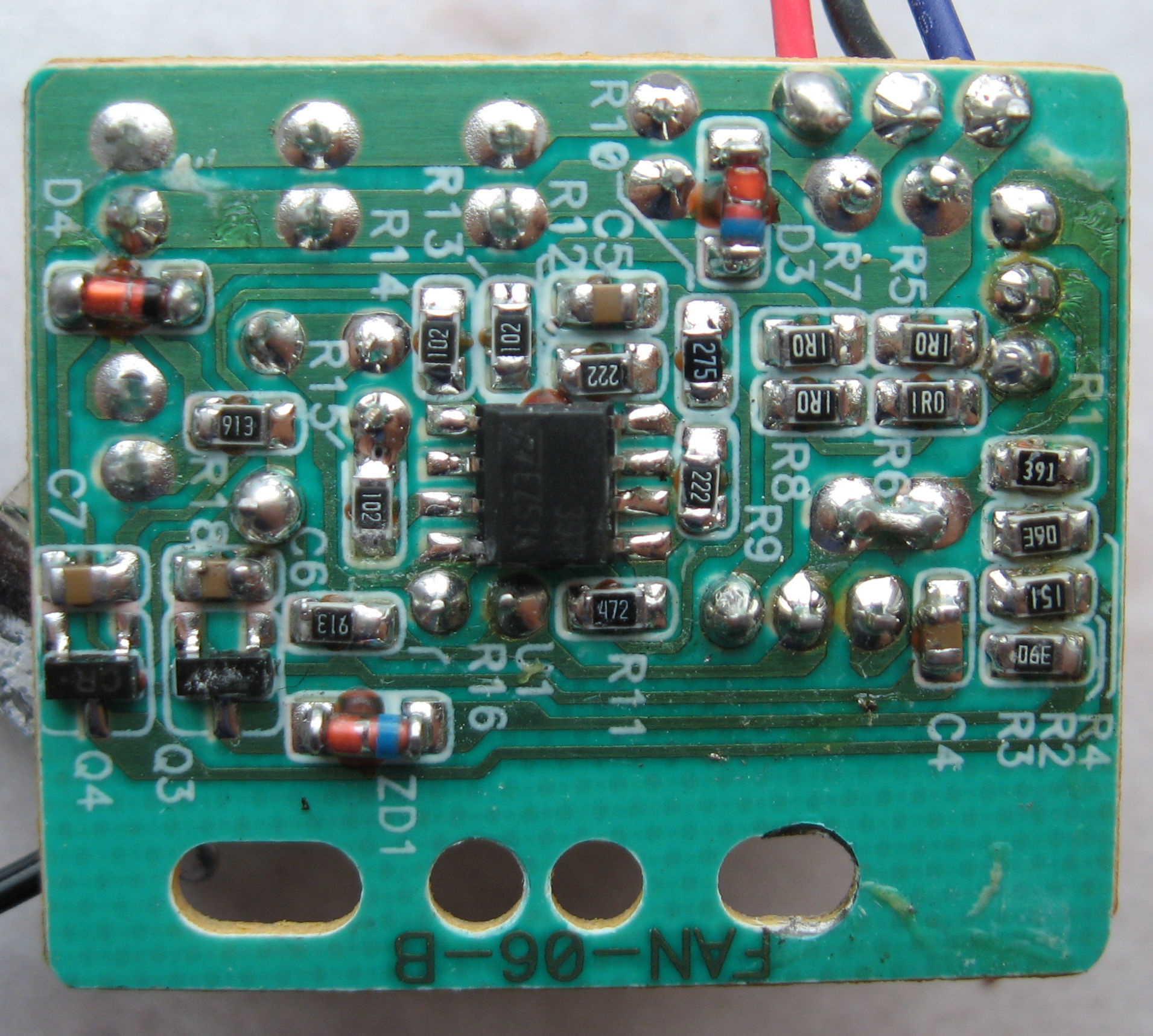

konkret geht es um ein BeQuiet BQT P5-420W-S1.3.
Beim Drücken des Eintasters am PC war ein sehr kurzzeitiger Anlauf des
Netzteils zu erkennen ( LED des Eintasters blitze auf und ich meine
vernommen zu haben, das irgend ein Lüfter versuchte anzulaufen ).
Dieser Link zeigt wie man so ein NT ohne PC zum Laufen bekommt.
Aber aufpassen !!!
Die Brücke wirklich nur kurzzeitig setzen. Ich hatte zwar gelesen,
das man das NT nicht lange ohne Last laufen lassen soll, aber das man
sich das NT so schnell abschießt hätte ich auch nicht gedacht.
Muß dazu sagen, das ich eine Spannungsversorgung von einem DVD-Brenner
übersehen hatte und das NT also nicht ganz ohne Last war.
Nachdem ich also kurzzeitig die Brücke vom grünem Kabel nach Masse
gesetzt hatte, lief auch der NT-Lüfter an. Dies soll laut www auch schon
mal ein Problem sein, weil dieser nicht anläuft und man diesen dann
anstupsen muss.
So gesehen hatte ich erstmal Glück ;-)
Danach habe ich einfach mal alle Pinne gegen Masse gemessen. Außer
irgendwo zwei mal +5V gemessen zu haben, war sonst nichts an Spannungen
zu messen. Dann habe ich eine Seite gefunden, wo man erkennen konnte wo
Pin 1 usw. mit den dazugehörigen Spannungen am 24-Poligen Stecker ist.
Dort Stand nun das man die Brücke drinn lassen muss, aber halt nicht zu
lange, sonst geht das NT defekt. Dies war bei mir nach ca. 5 Sekunden
der Fall und es fing an zu zischen und zu qualmen.
Jetzt würde ich :
1. Gerne herausfinden, was nun defekt ist
2. Generell wissen, ob man nach dem NT-Start sämtliche Spannungen am
   24-Poligen Stecker ohne Last messen kann.
3. Welche Last man an welchen Pinnen anschließen muß,
   damit das NT nicht abraucht, falls es wirklich nötig ist die Brücke
   konstand während der Messungen drinn zu haben.
http://www.youtube.com/watch?v=1Jy0r_sqVzo
http://logbuch.dmaertens.de/hardware/pc-netzteil-kurzschliessen

von Reinhard S. (rezz)
Dein Netzteil fängt vom Brücken des Einschalters nach 5 Sek. an zu
qualmen? Klingt danach, das da mehr im Argen ist/war. Eine kurze
Berührung der Pins (Masse/PowerOn) reicht normal schon, um das Netzteil
zu starten. Oder hälst du ständig den Einschalter gedrückt, während du
am PC arbeitest?
> Jetzt würde ich :
Suchen, was schwarz ist...
Natürlich. Es kann nur manchmal sein, das bei alleiniger Last an 12V
eine gewisse Last auch an 5V vonnöten ist, hat ja aber mit dem Messen
nix zu tun.
Es ist nicht nötig.

von Vollkommen Gleichgültig (Gast)
Wenn ich Rechner mit defekten Netzteieln auf den Tisch bekam, dann waren
das in vielen Fällen welchen von "BeQuiet".
Diese Dinger sind absolut reparaturunfreundlich aufgebaut und werden
ihre
Wärme schlecht los. darüber hinaus sind sie unmäßig teuer.
Kaufe ein anderes Netzteil, schone Deine Nerven.
von Bernd S. (Firma: Anscheinend Corner-Cases ;-)) (bernd_stein)
mhh schrieb:
> Dies hier
> http://www.computerbase.de/forum/showthread.php?t=488435
> hast Du vllt. schon gefunden und gelesen.
Ja. Trotzdem Danke.
> Nutze die Gunst der Stunde und kauf ein anderes Netzteil. Seasonic z.B.
> gibt es auch schon für unter 100 €.
Soviel möchte ich nicht mehr ausgeben. Bin nämlich ganz schön sauer.
Habe ja damals auf " Qualität " gesetzt. Der Rechner wurde regelmäßig
aber kaum benutzt. Das kann natürlich schon der Fehler sein. Aber von
Hochglanzoberflächen und Werbestrategien, will ich mich nicht mehr
beeinflussen lassen.
Das soll nicht heißen, das ich beurteilen könnte ob BeQuiet jetzt
langlebig ist oder nicht. Mal sehen was ich günstiges ergattern kann.
> Als Last für einen Netzteiltest reicht schon eine alte Festplatte zum
> gefahrlosen betreiben. Belegung des ATX Steckers hast Du ja gefunden und
> wie man einschaltet auch.
Das heißt, dann müsste ich alle Spannungen am 24-Poligen Stecker messen
können ?
> am PC arbeitest?
Im nachhinein überlegt stimmt. Es ist ein Taster also kein rastender,
weil der PC sich ja selbst ausschaltet.

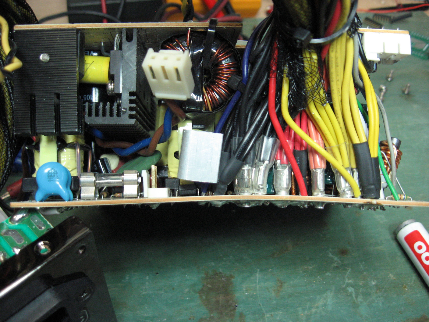

Wie macht der das eigentlich, es gibt ja kein Power_Off für das NT oder
NT reparieren vergesse ich mal schnell, werde mal ein paar Fotos zeigen,
da vergeht einem die Lust dazu. Dient dann nur noch zum Ausschlachten.
Ist einfach zu dicht gepackt das Ganze. Was zischte und qualmte dürften
die Elkos gewesen sein, was man an deren gewölbten Deckeln erkennt.
> nix zu tun.
Natürlich ?
Also NT nicht belasten dann mit Brücke Grün gegen Masse starten und so
lange messen wie nötig ?
Das widerspricht jedoch der Aussage im zweiten Link, das man das NT
nicht lange unbelastet betreiben soll.
Bernd_Stein

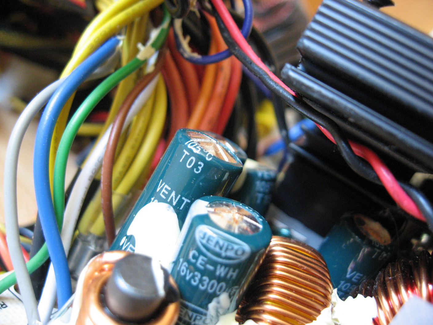

von  Gast (Gast)
Ähm,
sieht das nur auf dem letzen Foto so aus, oder haben die Elkos wirklich
schon Beulen?
Wenn das so ist, ab damit in die Tonne!!!
> schon Beulen?
Ja, die haben Beulen.
Behalte die Platine aber zum Ausschlachten, reparieren tu ich da nix.
Michael_ schrieb:
> Bei ATX-NT braucht man keine Sorge zu haben. Da ist die Grundlast
> eingebaut.
> Und zwar auf der 3,3V-Schiene ein 5W R, meist stehend eingebaut.
> Bernd, such den mal auf deinem NT. Ich glaub, da habe ich mal 27 Ohm
> gemessen.
Habe da keinen nicht gefunden. Einige würde mal sagen 2W ( rund, grau )
habe ich gefunden. Aber alle im dreistelligen Bereich.
Das NT ist vom April 2006.
Bernd_Stein

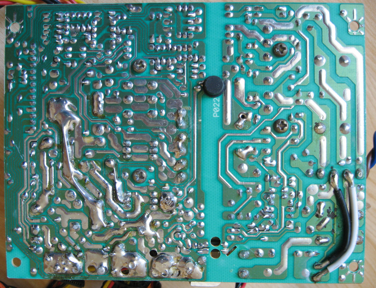

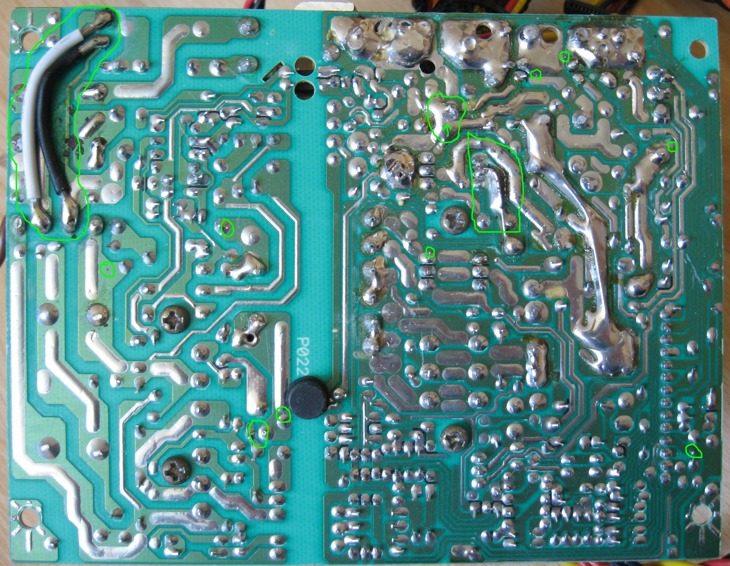

würde gerne Eure Meinung zur Qualität lesen und Vorschläge für evtl.
bessere 420W ATX-Netzteile.
Das NT hatte im April 2006 Neunundsiebzig Euro gekostet.
Habe da ein paar Lötperlen gefunden und Brücken bei schlechten bzw. zu
dünnen Leiterbahnen. Das sind wirklich Lötperlen und keine
Flussmittelspritzer. Die sind zwar ziemlich klein, aber ich denke auch

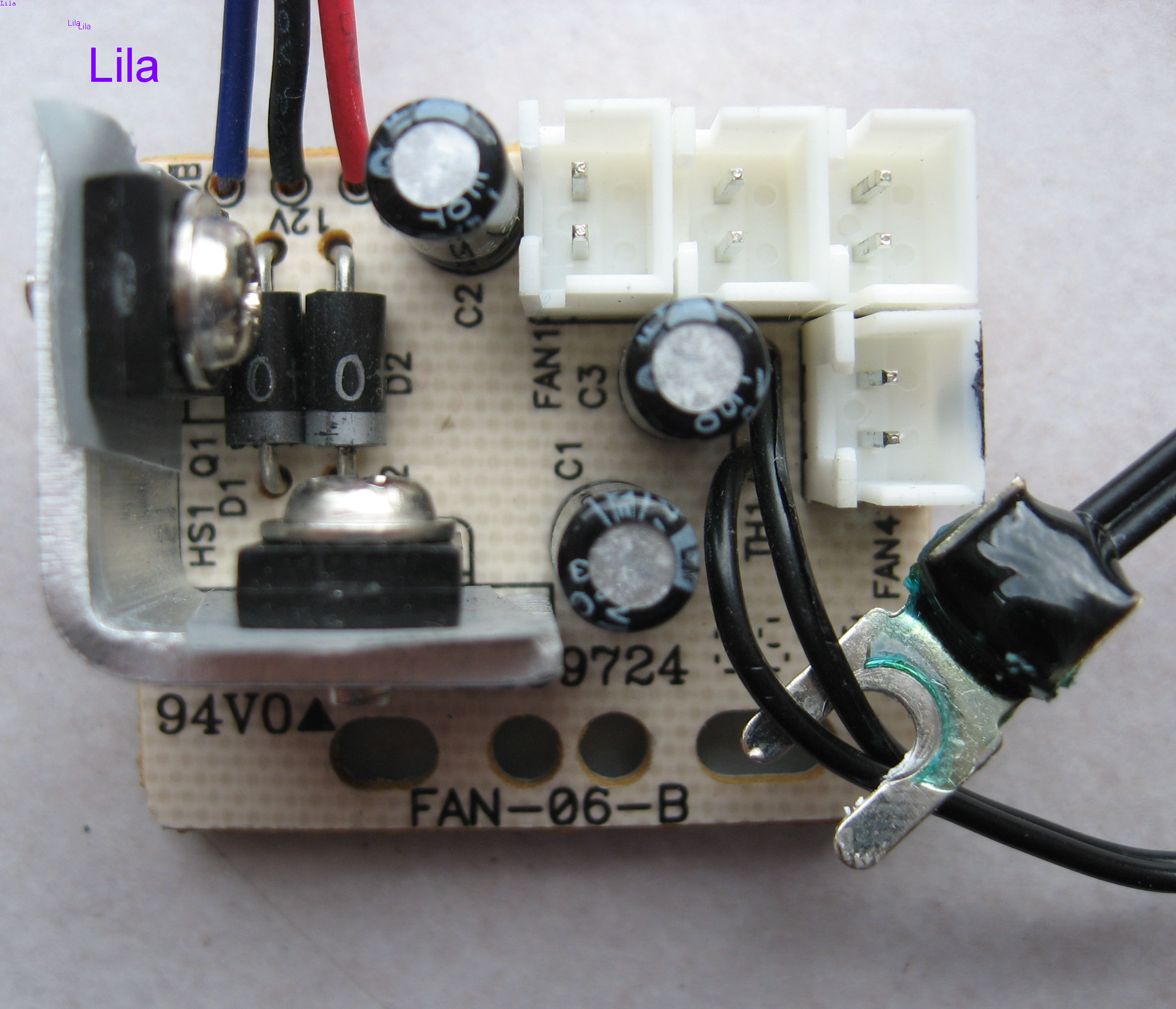

2006 war Technik bestimmt schon so gut, um so etwas auf fotografischen
Weg zu erkennen und zu beseitigen oder ?
Interessant finde ich auch das nur die FAN-Steuerplatin mit SMD bestückt
ist.

Dein Netzteil hat beim testen "bumm" gemacht, weil die defekten Elkos
nicht genügend Energie aufnehmen konnten durch ihren Kapazitätsverlust.
Da Computernetzteile nur für den Betrieb in einem Gehäuse mit

von Magic S. (magic_smoke)
Also ich hab jetzt nicht alles gelesen, allerdings repariere ich sehr
häufig PC-Netzteile. Die bequiet-Scheißdinger sind der absolute Hit, die
nehmen das mit dem be quiet sehr wörtlich und sind auf einen Schlag
meistens etwas zu leise.
Die Fehler bei diesen Dingern sind sehr vielfältig. Das fängt bei Elkos
mit dicken Backen an und geht über zerschossene Standby-Netzteile bis zu
gefetzten PFC-Stufen. Der größte Lacher war ein 10µF/450V Elko in der
PFC-Stufe, der nach dem Backen-Aufplustern der großen Siebelkos im
Zwischenkreis deren Funktion übernehmen wollte. Ging auch nicht lange
gut, bei seinem Abgang hat es oben ein 5mm Loch in den Aludeckel
geschmolzen.
