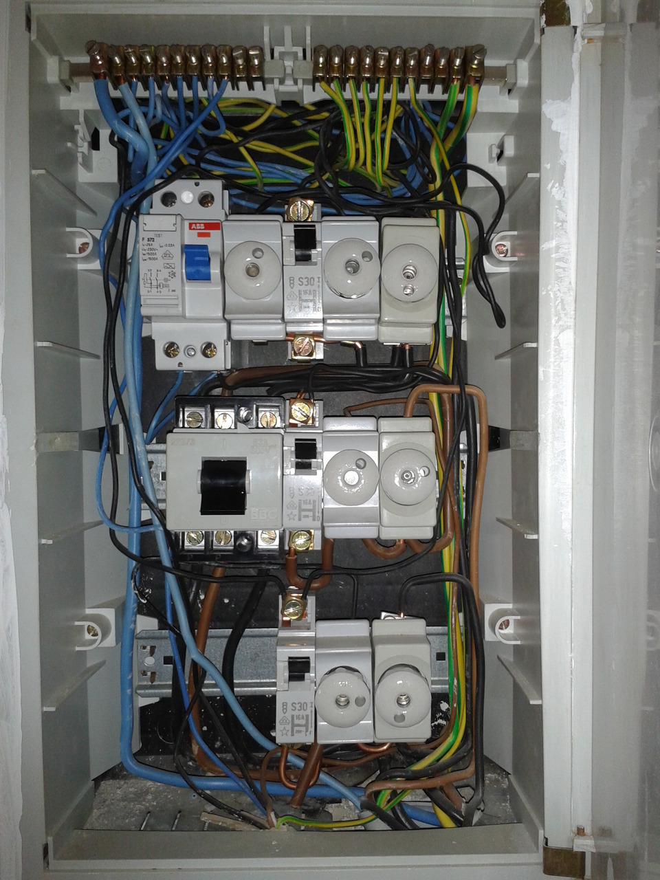

folgenden Sicherungskasten habe ich in einer zu renovierenden Wohnung
gefunden -> Siehe Anhang.
Wenn ich das richtig sehe, scheint dort bereits ein TN-C-S Netz
installiert zu sein, so dass dieses eigentlich schonmal auf dem
aktuellen Stand zu sein scheint... ist das richtig?
Auch ein FI scheint vorhanden zu sein, auf dem blauen Ding steht etwas
von 30mA drauf.
Ist es richtig, dass damit erstmal kein unmittelbarer
MOdernisierungsstau ansteht?
Sollten die Drehsicherungen ersetzt werden?
mfg

von Peter II (Gast)
naja, stand der aktuellen Technik ist er auf jeden Fall nicht.
FI ist scheinbar nur für ein Teil der Anlage zuständig (Bad?), aktuell
müssen alle Steckdose über den FI laufen.
keine Berührungsschutz der Anschlüsse bei den Automaten -> auch nicht
mehr zulässig.
Es sollte hier also der Bestandsschutz noch zählen, wenn du aber etwas
neu machst, dann muss die komplette Verteilung erneuert werden.
von innerand i. (innerand)
Ein TNC/S-Netz installiert das EVU und nicht der Elektriker im
Subverteiler.
Aber ja, es PE- und N-Leiter sind hier getrennt. Das ist schon mal viel
wert.
Den FI hat man wohl nur an einem Stromkreis (vermutlich Badezimmer),
nicht unbedingt aktueller Standard, aber für sowas wird wohl auch keiner
weggesperrt (Vermutung, die aktuelle Rechtslage kenne ich nicht).
Also soweit man das dem Bild nach beurteilen kann würde ich zumindest
mal annehmen, dass hier keine Gefahr in Verzug ist wenn man da Spannung
drauf gibt. Wenn es meine Wohnung wäre würde ich das aber trotzdem neu
machen. Also FI für alle Stromkreise und Sicherungsautomaten.
von Tim (Gast)
S stimmt, von dem C ist nix zu sehen da das nur eine Unterverteilung
ist.
>von 30mA drauf.
Vorhanden schon, Wohl aber nur fürs bad.... Das reicht nicht.
Nö, der FI fehlt vermutlich für die meisten leihen bedienbaren
Steckdosen, Herd,....
Das wird dir dein Elektriker sagen.

von Achim S. (achims)
Vom Stand der Technuk würde ich nicht sprechen. Ein Gemisch an
verschiedene Sicherungen. Könnte Haupschalter sein. Die Verbindung der
Sicherungen untereinander erfolgt durch Drahtstücke, keine Kammschiene,
ergibt Brandgefahr da Schrauben lose seine können. Durch verwendung
unterschiedlicher Sicherungen keine vernünftige Kontakte.
Fingersicherheit nicht hergestellt. Kontakte Si primär frei zugänglich.
Keine übersichtsichtlichkeit, 1 oder 3 Phasen? Anschluss
Drehstromverbraucher?
Separater N für FI?
Fazit
Verteiler wurde von Laien gebaut mit Material aus Baumarkt, keine
Sicherheit gewährleistet, keine Abnahme durch Elektrofachbetrieb.
Abreissen neu machen, Errichter der Anlage auf die Finger hauen
- keine vernünftige Kabelführung - Trennung nach Farbe
- Kabelverlegung kreuz und quer und oberhalb und unterhalb der
Sicherungen
- verschiedene Kabelquerrschnitte
- scheinbar Schmorschäden ( überlastung an den Kabeln
- scheinbar kabelfarben willkürlich verwendet
- keine Rückwand erkennbar - Brandgefahr
- Hohlwandkasten - keine Brandschottung
- keine Zugentlastung
- Biegeradius nicht eingehalten
- Baumarktware - keine VDE Zulassung (keine sichtbaren Aufkleber)
- Lebensgefahr - keine Gewährleitung und Sicherheit
Das dürfte als Grund reichen. Sofort abschalten und den Errichter der
Anlage auf Schadensersatz verklagen. VDE Test durch Fachmann z.B. Iso
und FI Test
Falls jemand Probleme mit meinen Antworten hat, habe die entsprechenen
VDE und NIF da, kann gerne auch die Seiten angeben und Ihm eine
entsprechendes Prüfdokument zum Ausfüllen schicken
Bei Strom verstehe ich keinen Spass, sorry
von Fuselig (Gast)
OK, Danke schonmal.
Wenn nur der Badbereich mit dem FI abgesichert ist, wie kommt es dann,
dass scheinbar alle Leitungen in N und PE auf den beiden Schienen
aufgesplittet sind? Müssten dann nicht nur ganz bestimmte Leitungen
diese Trennung erfahren haben, nämlich jene, für die am Ende auch der FI
gilt?
Angenommen der FI Schutz ist wirklich nur separat für einen Teil der
Wohnung.
Wenn der FI-Schutz auf die ganze Wohnung abgeändert werden sollte,
müssen dann Leitungen neu gezogen werden, oder können die bestehenden
Leitungen weiter verwendet werden, bzw. müssen Schlitze gezogen werden,
oder können die Arbeiten auf den Sicherungskasten eingeschränkt werden?
Mag mir mal einer eine Hausnummer nennen für die Kosten von:
a)
Änderung des Sicherungskastens auf den heutigen Stand
b)
Änderung des Sicherungskastens bei gleichzeiter Neuverkabelung der
Wohnung?
(3 Zimmer)
Danke

von Peter II (Gast)
recht Schwarz und Link blau oder was meinst du damit? Ist zumindest im
Wohnungsbau nicht üblich, und es gibt auch keine Vorschrift dafür.
> Sicherungen
wie willst du das sonst machen? Außerdem sagt die VDE dazu nicht aus.
muss auch so sein, oder willst du Steckdosen mit 10² verkabeln, nur weil
10² aus dem Keller kommt.
sehen ich nicht, das sollte auf jeden Fall nicht sein.
blau ist N und Grüngelb ist PE. Schwarz und Braun kann man frei wählen.
ich würde sagen, es ist eine schwarze Rückwand
wie meinst du das, habe noch die eine Brandschottung bei Hohlwandkasten
gesehen, oder meinst du die Plasteabdeckungen?
ok, kann ich verdeckt sein. Kann man auf dem Foto nicht beurteilen.
bei Einzelandern?
also ein echten Grund konnte ich nicht rauslesen.
> und FI Test
FI und ISO Test, wird so eine Anlange ohne Probleme bestehen
ja, aber du unterscheidest nicht was "schön wäre" und was Plicht zum
Zeitpunkt der Erstellung der Anlage war.
von Peter II (Gast)
> gilt?
ja, das Bad wird direkt auf dem FI gehen, die Blaue klemme oben wird der
N ohne FI sein.
Es müsste ein 3poliger FI verbaut sein, anders kann man nicht 3 Phasen
mit FI absichern.

von Andreas L. (andi84)
Moin,
schon schlimmeres gesehn, aber den könnte man schon neu machen
(lassen).
Der sieht rect stark nach "gewachsenem" System aus, also hier mal was,
da mal was. Die Verteilung ist ja recht klein, max 10 Stromkreise,
scheinbar dreiphasig mit einmal Hauptschalter und Herd über die drei
Schienen verteilt, also eine Phase pro Reihe.
Ob der Kasten an sich noch den aktuellen Bestimmungen entspricht, kann
man aus dem Bild schlecht erahnen. Ist das Hohlwand? oder sind das
Gips/Gasbetonziegel?
Kann vermutlich mit einmal FI und 8-10 B-Automaten neu gemacht werden.
Wenn der Kasten noch normgerecht ist, braucht ein Elektriker da nur ein
paar Stunden.
Grüße
von Franz (Gast)
wo soll das bitte mit der Frabe in der VDE stehen?
> - Kabelverlegung kreuz und quer und oberhalb und unterhalb der Sicherungen
allgemeine Ausführungspraktik im soz. WoBau
warum das wohl ?
wo denn das bitte?
anders ausgedrückt wie oben in 1., und 2. weil du die Farben nicht
kennst?
Brille putzen oder Monitor erneuern! in UP-VT in massiven Wänden ist das
ja wohl nicht nötig!
Zu sehen ist eine schwarze Bitumenabdeckung im Hintergrund
Nix hohle Wand , guckst du unten da sind Krünmel = Mauerwerk
Witz komm raus du bist umzingelt - eingeputzte Kabel brauchen eine
Zugentlastung, wo denn bitte, am VT-Eingang?
wo das denn ? das sind massive Leiter und die meisten schön geformt!

von Oliver P. (oop)
Fuselig schrieb:
> a)
Ich würde etwa mit 150€ Materialkosten rechnen:
 - 1x Hauptschalter
 - 2x RCD 4polig, 40A, 30mA
 - 2x LSS 3polig, B16
 - 6x LSS 1polig, B16
 - Verdrahtungsmaterial
Fuselig schrieb:
> b)
> Wohnung?
> (3 Zimmer)
Eine Neuverkabelung der Wohnung erscheint mir auf den ersten Blick als
unnötig. Für 3 Zimmer sind ausreichend Stromkreise vorhanden.
Bei Hauptschalter, RCD und den LSS kann man ein VDE-Symbol erkennen. Und
bei den Schmelzsicherungen wäre das Symbol auf dem Sockel und nicht auf
der Abdeckung, also nicht ohne weiteres zu erkennen.
Wenn du Fakten brauchst, kein Problem
- der Kasten an an der linken und rechten seite im Gehäuse jeweils 2
Schrauben. Diese sind für Klammern zum festziehen in Hohlwände. Ein
Mauerkasten hat dort keine Schrauben.
- Jeder Kasten hat vom Hersteller aus eine Rückwand, damit sein
Brandschutz vollflächig gewährleistet ist. Bitumen als Wandanstrich ???
- Mittlere Reihe, 2 Si von rechts, Kabelanschluss ist überhitzt worden,
Kabel hat sich verfärbt
- Verkabelung an den unterseiten der Sicherung, kurze Stücken, falsch
geschnitten, kan zu einer Verformung der Enden, Brücken zu kurz
geschnitten dadurch hat sich die Isolierung verzogen
- Fi Schalter, unterseite rechts, scheinbar blaues und schwarzes Kabel
untergelegt(angeschlossen)
- Doppelter Anschluss (Kabel) auf den Sicherungen
- VDE Zeichen auf dem Verteiler fehlt
- Wenn das der Stand einer VDE Gerechten Wohnungsverteilung ist solltest
du mal einen Elektriker deines Vertrauen dazu befragen

von Paul B. (paul_baumann)
Achim vermutete:
Sicher nicht, sonst würden ja dadurch hinter dem FI Phase und Null
verbunden sein -> Wumm (mit doppel "m")
MfG Paul
> Dann möchte ich gar nicht wissen, wie du diesen Hausverteiler beurteilst
Ist das in USA? Sieht irgendwie so aus das Material. Und was macht da
der Regenbogen von Drähten, der unten Links reinkommt (gün, gelb,
orange, ...)?!
Aber die haben ja ohnehin interessante Ideen wenns ums Stromnetz geht.
@achim:
Das "verschmorte Kabel" könnte auch einfach nur abgeschattet sein.
Die Rückwand ist ziemlich sicher vorhanden, siehe die runden
Spritzgussartefakte unten links sowie Reflexionen zwischen den oberen
beiden reihen, links.
Was mich eher stutzig macht ist der braune Draht, der da unten so ins
leere steht.
Vom aussehen her bleibe ich bei meiner Aussage, dass man das mal neu
machen lassen könnte. Und was deine Kühe angeht, Potenzialausgleich im
Kuhstall und Schrittspannung bekommen manchmal sogar Fachkräfte falsch
hin. Genau deswegen gibts ja eigene Kapitel zu dieser speziellen Art der
Installation.
Das VDE-Symbol auf dem Kasten kann sonstwo sein, grad bei altem
Material.
Und der Aufbau sieht in erster Linie alt und irgendwann mal den FI
nachgefummel aus.
Mehrere Kabel pro Sicherung hab ich öfters mal in professionell
angeschlossenen Verteilern gesehen, gerade dann wenn wenige Kreise auf
mehr abgänge verteilt wurden. Da der Automat dem Leitungsschutz dient
und das Kabel sich ja auch irgendwo später in der Wand verzweigen kann,
ist das normalerweise auch kein riesen Problem, unterschiedliche
Querschnitte in einer Klemme ist natürlich doof.
Den Baumarkt, der unzulässiges Material verkauft, den zeig mir mal. Was
oft auf Baumarkt und Selbstfummeln hindeutet ist ein wilder Mix aus
verschiedenen Herstellern und Bauformen. Die Bauteile hier passen
zusammen,
rechts hats pro Reihe zwei Patronensicherungen, vermutlich für einen
Herd plus einen Boiler. Die Automaten sind vermutlich die normalen
Stromkreise für die WOhnung (Steckdosen) und die dritte Patrone oben
beim (offensichtlich nachgerüsteten) FI für das Bad (Vermutung) könnte
ein IR-Heizstrahler oder die Dose für die Waschmaschien sein.
Du wirst übrigens kaum glauben, was Elektriker so alles verbocken, wenn
der Tag lang wird. Ich habe Bilder aus Verteilern öffentlicher Gebäude,
die bei dir vermutlich einen Herzinfarkt auslösen dürften. Mir wurde
damals auch anders als ichs gesehen habe.
Die Elektrofirma hat das dann so "überarbeitet", dass die einen neuen
Deckel auf den alten Verteiler gesetzt haben, und meinten damit genüge
es nun der Norm - Ha Ha Ha, veraschen kann ich mich alleine...
Grüße

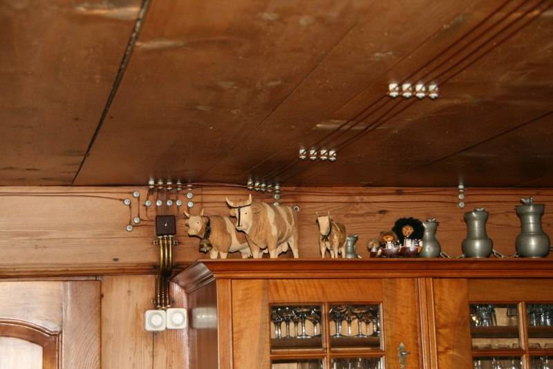

Sorry, hab mich so aufgeregt. Hab zu viel gesehen. Diese Typen von
Elektrikern gibs, geb ich dir Recht, warum auch immer. Wenn der Chef da
für unterschreibt, ist er auch nicht besser. In einenigen Länder gibt es
kontrolleure, die überprüfen alles noch mal. Find ich richtig gut. Hab
die mal 2 Bilder von mir reingestellt.
Ohne Kommentar dazu
Die andere Kiste ist dringend was zu machen.
von Gerhard W. (gerhard86)
Woher sind die denn? Ist bekannt wie alt die Installation ist? Ich sehe
sowas zum ersten mal und finde beeindruckend wie sorgfältig das gemacht
wurde.
andere Länder, andere Bauarten ...

Was den Verteiler aus dem ersten Post angeht, sieht für mich nach
80er-Jahre aus, irgendwann wird wohl der FI eingezogen sein und unten
wurde vermutlich eine Sicherung wegoptimiert.
Sollte man bei Gelegenheit mal machen lassen, halte das Ganze aber jetzt
nicht für akut brandgefährlich.
von Oliver P. (oop)
Mit den Schrauben wird das (graue) Vorderteil der UV an der (schwarzen)
Rückseite befestigt.
Damit kann man dann die Dicke des Putzes ausgleichen.
über Bestandschutz lässt sich streiten
Die ersten Bilder stammen aus einem Land ganz in der nähe zu DE. Sind ca
10 Jahre alt
> Sind ca
> 10 Jahre alt
Hmm, die Installation sieht alt, und ehrlich gesagt optisch extrem
ansprechend aus. Ich hätte fast vermutet dass sie aus grauer Vorzeit ist
und irgendwann für 100-130V Gleichspannung gedacht war. Schade dass wohl
niemand die Motivation hatte sie auf 12 oder 24V umzurüsten.
Sorry, versteh wieder was nicht.
Ein Mauerkasten wird in der Wand eingemauert. Die Dicke des Putzes wird
durch die vordere Blende ausgeglichen. Der Kasten ist eingemauert und
kann nicht mehr verändert werden. Seit wasnn verwendet man Bitumen als
Brandschutz oder Wandfarbe?
Die Inst. auf dem Bild ist bestimmt noch viel älter. In der Zeit so ca
1900 bis 1920 verwendet man isoliert Freileitung auch innerhalb von
Gebäuden. In Inst. erfolgte auf Stützisolatoren. dies wurden mit
Schrauben auf metallischen Schalgbolzen befestigt (massiv ca 5x5x30 mit
Loch und innengewinde)Die Spannung betrug damals je nach Besitzer ca 60
bis 100 V DC.
Man beachte die Durchführung durch den Balken auf dem einen Bild.
Es ist klar, das diese Verteilung (siehe oben) "gewachsen" ist. Das
befeit aber keinen Elektriker vor der Verantwortung, seine Arbeit
korrekt zu machen.

von Oliver P. (oop)
Du bist halt nicht der Einzige, der Unsinn erzählt. Das Schwarze im
Hintergrund ist kein Bitumen sondern der eingemauerte "Mauerkasten".
Das mit dem Bitumen stammt nicht von mir.
Eine "schwarze Rückwand" kannte ich nicht. Auch der Mauerkasten hat ein
Rückwand aus flammwidriger Plaste
> In der Zeit so ca
> bis 100 V DC.
Danke, da war mein erster Gedanke "100 Jahre" nicht so daneben.
> Wer was
> rechnen möcte, hab da was zum Denken. Wie bekomme ich in einem 3 Phasen
> Netz mit 127V einen modernen TV Gerät zum laufen
Zwischen 2 Aussenleitern, wie alle 220/230V Verbraucher, oder? Aber
einem aktuellen TV Gerät wären vermutlich auch die 127V recht.
Da hast du fast richtig gelegen mit deinen 100 Jahren. Die Teile könnte
noch der alte Siemens selber gebaut haben, fast ..
Auch deine Denke ist richtig
Erklärung
In einem 3 Phasen Netz mit 127/220V (!!) hat jede Phase zur Erde eine
Spannung von 127V. Phase gegen Phase gemessen hat damit 220V (nicht
230V)
Das Bedeutet, an jeder Steckdose liegen 2 Phasen an und kein
(Nullleiter). Damit kannst du keine Steckdose mit klassischer Nullung
verwenden. Damals gab es meistens nur 2 Drähte im Kabel, also auch keine
Schutzmassnahme.
Wie war das mit dem Bestandschutz? Steht diese Wort eigentlich in der
VDE?

Sicherungskasten. Baujahr 1994.
Muss ich mir da Sorgen machen bei dem 100mA FI & zahlt es sich auf der
Stromrechnung evtl. aus, einen neuen Klingeltrafo zu installieren?

von Oliver P. (oop)
Stefan schrieb:
> Wenn wir schon mal beim Thema sind - was sagt ihr denn zu diesem
Österreich? Da weiß ich nicht, wie dort die Normen aussehen.
Aber das ein oder andere kann auch dort nicht richtig sein:
- Defekte Klemmen an mehreren LSS
- Querschnittsverjüngung ohne vorgeschaltete Sicherung:
    Die abgehenden Adern am FI sind maximal 2,5mm². Besonders
    gefährlich ist dies durch das Durchschleifen der Adern - sehr
    gut in der ersten  Reihe zu erkennen. Dadurch können Adern
    auch im normalen Betrieb überlastet werden.

von Christian K. (christian_rx7) Benutzerseite
Ja Stefan, du solltest dir Sorgen machen.
Der Querschnitt nach dem FI (zur Verbindung mit den LSS) muss den
gleichen Querschnitt wie die Zuleitung haben oder zumindest passend zur
Vorsicherung. Der verbaute 2,5mm² (geschätzt) Draht reicht nicht.
Wenn man schon die Drähte tauscht, dann auch gleich den FI auf einen
30mA Typen tauschen.
Die schiefen Klemmen von den LSS kontrollieren.
Die Klingelleitungen sind Schutzkleinspannung, die müssen mindestens 4mm
Abstand oder doppelte Isolierung zu den Netzleitungen haben.
Der Rest ist nicht schön aber eher ungefährlich.

von Florian V. (florianv)
Und es hat tatsächlich noch keiner angesprochen, dass im ersten
Sicherungskasten Leitungsschutzschalter mit H-Kennlinie verbaut sind?
Das ist veraltet und hat zwei Nachteile:
- der magnetische Schnellauslöser hat eine recht niedrige Schwelle.
Manchmal reicht der Einschaltstrom eines Staubsaugers oder auch nur
eines PCs aus, um die Sicherung auszulösen.
- der thermische Überlastauslöser erlaubt recht hohe Überlast. Die
Verkabelung kann sich stärker erhitzen im Überlastfall.
Heute ist die B-Kennlinie die Allzweckwaffe im Wohnbereich.

> Fuselig schrieb:
>> Da ich definitv die Steckdosen verlegen und neue dazu installieren
>> möchte, komme ich um eine fachgerechte Installation mit FI ja wohl nicht
>> herum.
> Das sagen gern die Elektriker um Geld zu machen. Mir konnte aber noch
> keiner die Rechtsvorschrift nennen, die einen FI bei einer neuen
> zusätzlichen Steckdose zwingend vorschreibt. Auch nicht hier im Forum.
Es gibt in der VDE 0100 eine Geschmeidigen Satz, der besagt, dass bei
Änderungen oder Erweiterungen an der Anlage - also auch der Einbau einer
einzelnen weiteren Steckdose - das Anpassen der Installation an die
gültigen Vorschriften erforderlich macht, da danach wieder die gesamte
Anlage überprüft werden muss. Soviel zu den Vorschriften.
Aber allgemein empfinde ich den 1. Sicherungskasten als nicht so toll.
Was da allein passieren kann wenn man in der Dunkelheit die Sicherung
wieder einschalten muss und wegen fehlender Abdeckungen an die blanke
Phase kommt )-:
Und ein fehlender oder zu hoch dimensionierter FI bzw. RCD ist auch
nicht gut - z.B. wenn man beim Heckenschneiden oder Rasenmähen das Kabel
erwischt sollte dann der Strom auch abschalten.
Ich würde jetzt aus meiner Sicht wirklich empfehlen bei
Renovierungsarbeiten dann den Sicherungskasten auf den aktuellen Stand
zu bringen (bzw. bringen zu lassen).
Die Nötigen Arbeiten kann man ja wie meine Vorredner schon sagten gut
mit dem Fachmann vorher abklären und soviel man sich zutraut dann selber
machen - Schlitze klopfen, Dosen setzen und die Kabel eingipsen dauert
alles lange und das kann man gut selber machen.
Aber es sollte danach unbedingt von einem Experten überprüft werden,
denn falls es zu einem Versicherungsfall kommen und die Versicherung
auch nur den kleinsten ungeprüften Pfusch finden, zahlen die natürlich
wie üblich nicht, bzw. sollte tatsächlich jemand verletzt oder sogar
getötet werden sind wir in ganz anderen Dimensionen.
In diesem Sinne noch einen schönen Sonntagmorgen!
von leiderleider (Gast)
Material war mit drin. Putz fraesen und Leitungen legn hat am laengsten
gedauert. Eins noch: heutige Unterputzdose sind tiefer (da keine
Verteilerdosen mehr gesetzt werden und die Verteilung in der Dose
erfolgt.) Fuer einige extrem duenne Zwischenwaende auch zu tief.
Wenn Du viel Zeit hast kannst Du die Schlitze selber machen (lass Dir
zeigen wo, damit die Vorschriftsgemaeß werden). Vielleicht sparst Du da
1k€. Wenn Du dann noch die Steckdoaen setzt und Strippen ziehst nochmal
1k€. ( gut beschriften, alles in Ruecksprache)
Aber das ist gut angelegtes Geld. Diese Arbeit ist nicht witzig. Der
Rest der Renovierung wird anstrengend genug.

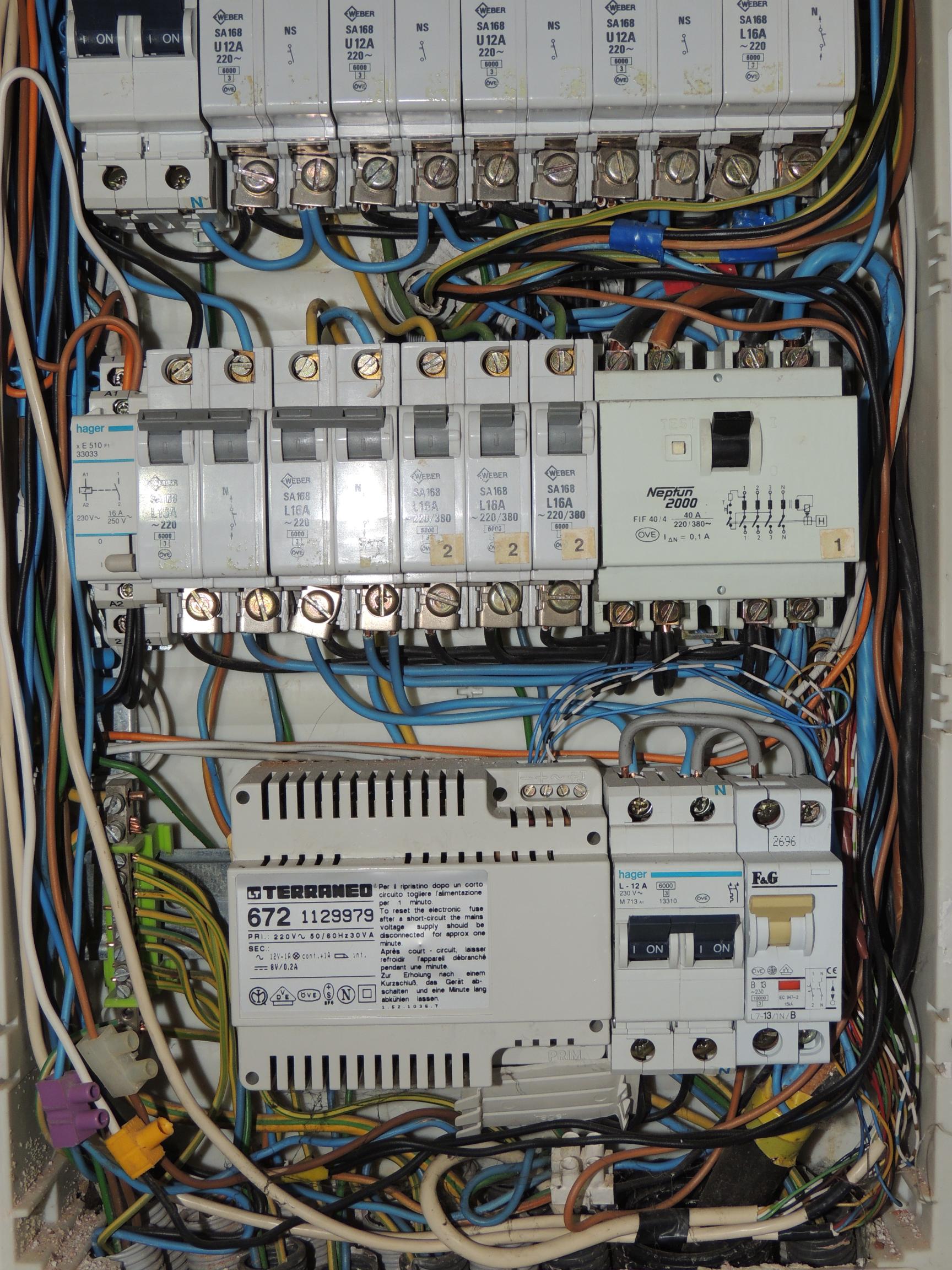

von Stefan (Gast)
Ja, genau, ist in Österreich.
Das mit der Klingelleitung hab ich mir auch schon gedacht.
& ja, die vom FI abgehenden Drähte haben 2,5mm². Wäre da eine
Phasenschiene wohl besser geeignet? Aber wie verbindet man dann das
ganze mit der Reihe darüber wär da nur die Frage? Bzw. sind ja die
abgehenden Drähte ohnehin dünner (1,5mm²), machts das wirklich etwas
aus? Btw. sind diese 12A Sicherungen "normal" oder etwas Spezielles?
Für den bunten Mix an verschiedenen Automaten, wirst du keine Schiene
finden. Ich würde 6mm² verwenden, denn dein 40A FI ist mit Sicherheit
mit 25A (normale Nachzählerhauptsicherungsgröße) vorgesichert. Du musst
immer rechnen, was im schlimmsten Fall über einen Draht laufen kann und
für das muss er ausgelegt sein (es gibt ein paar sehr spezielle
Ausnahmen). Das sind in der obersten Reihe je Phase zwischen 3x und 4x
12A welche mit vermutlich 25A Vorgesichert sind und das ist zu viel für
die 2,5mm².
Wegen der 12A LSS brauchst du dir keine Gedanken machen, das ist ein
alter Standard, bevor die B/C/D Automaten mit 13A und 16A einzug
hielten. Die Alten haben eine etwas andere Auslösekarakteristik (ähnlich
Schmelzsicherungen) und daher darf man die Leitungen nicht ganz so hoch
sichern als mit heutigen Automaten.
Christian_RX7
von Stefan (Gast)
Oh, ich glaub da muss ich mir wohl doch Sorgen machen, denn die
Diazed-Schraubsicherungen beim Hausanschlusskasten, mit denen man den
Verteiler freischalten kann, haben 63A. Wie es vor dem Zähler ausschaut,
weiß ich nicht, da hab ich keinen Schlüssel dafür, sind vermutlich
NH-Sicherungen drinnen?
Auf welchen Querschnitt könnte man die Drähte, die in den FI führen
schätzen, 16mm², ich trau mich da nicht irgendetwas anzugreifen und
nachzumessen. Never ever touch a running System... :)
Okay, danke für die Info zu den Automaten. Ist ja eh besser je wenige,
Probleme mit Überlasten und abschaltenden LSS hatte ich bis jetzt noch
nie.
von F. F. (foldi)
Ich finde es immer wieder bemerkenswert was hier alles so geschrieben
wird, auch offensichtlich von Elektrikern.
Als ich mein Haus baute, da habe ich die Elektrik von einem Fachbetrieb
machen lassen. Der junge Mann der die Führung inne hielt, er war etwas
über 20 Jahre alt und wollte demnächst zur Techniker Schule gehen,
kannte nicht mal einen Stromstoßschalter.
Zu dem oberen Satz kann ich nur sagen, Achim Seeger hat sicher noch nie
ein angeschmortes Kabel gesehen. Von Fotografie hat er leider auch keine
Ahnung.
@TO
Wenn du jetzt etwas machst, dann musst du alles machen und ich
persönlich würde dieses Wirrwar entzerren wollen und auch die
Schraubsicherungen gegen Automaten tauschen.
von MaWin (Gast)
Markus H. schrieb:
> . Was da allein passieren kann wenn man in der Dunkelheit die Sicherung
> Phase kommt )-:
Quatschkopp, er hat sicher den Deckel abgemacht um reingucken zu können.
Mitdenken scheint hier nicht Standard zu sein.
Bedenklich finde ich bei Fuselig die beiden blanken Drähte die in der
unteren Reihe die Phasenschiene bilden, und ob das alte
Installationsmaterial (H-Automat) in dem offenbar neueren Kasten als
Bestandsschutz übernommen werden durften.
Bei Stefan gilt wohl andere Länder, andere Sitten, man darf dünnere
Drähte verwenden wenn in weniger als 3m der Summenstrom durch LSS auf
den für den Draht zulässigen begrent wird, vom FI mehrere 2.5mm
wegzuführen ist also erlaubt, alllerdings gehen oben sehr viele
Sicherungen von einem so dünnen Draht ab. Die Kabelfarben sind manchmal
unnötigerweise (unten erst 2 bkaue, dann 2 graue als Zuleitung zu
offenbar nachträglich neben dem Klingeltrafo montierten Sicherungen)
durcheinander, obwohl es auch in Deutschland nicht verboten wäre.
von MaWin (Gast)
40A FI nach 63A Sicherung war auch in Deutschland beliebter Betrug am
Kunden, denn 63A FI waren VIEL teurer als 40A und das hat sich der
Elektriker mit falsch verstandenem Gleichzeitigkeitsfaktor versucht
schönzureden, sogar in der Innungszeitschrift stand so ein
Verblödungsartikel. Natürlich muss dort 63A hin wenn die
nachgeschalteten Sicherungen pro Phase in der Summe nicht auf 63A
begrenzen.
Klingelleitungen (mit dünner Isolierung, nicht für 230V~) neben blanken
Klemmen ist auch Murks, die sollten in einen Isolierschlauch.
von Malefiz (Gast)
@Stefan
Die Brücken für die Automaten sind zu klein
Oben die 4 einzelnen Automaten sind nicht mehr zulässig zu geringes
Kurzschlussschaltvermögen
Es sieht so aus als ob sie grüngelbe Adern zur Stromführung missbraucht
haben auf dem Photo sehne sie wie gelbe und grün e Kabel aus
von F. F. (foldi)
Möchte mir hier nicht anmaßen Einzelheiten zu beurteilen, denn dazu sehe
ich das zu ungenau, aber das ist alles so ein Wirrwar. Zuerst kommt doch
mal die Hauptsicherung und der FI sollte in jedem Fall die ganze Anlage
absichern, beides gehört dann unten auf die Schiene. Daneben kann man
dann noch einen Klingeltrafo setzen, wenn man will. Erst dann sollte man
auf den anderen Schienen den Rest der Anlage aufbauen. Aber auch da
sollte man der Logik folgen. Das heißt, die Sicherungen der einzelnen
Räume möglichst beieinander.
Bei Etagen, dann für jede Etage eine Schiene und da gilt dann auch,
unten ist unten (Keller oder Erdgeschoss) und dann jeweils die weiteren
Etagen.
So erkennt jeder sofort ein System und muss nicht wie doof suchen.
63A für einen 40A FI ist sportlich. Die alten 40A FIs durfte man nur mit
25A Schmelzsicherungen vorsichern (Faktor 1,6) erst bei den Neueren (ich
kenne es ab der Möller X-Serie) durften mit 35A gesichert werden.
Christian_RX7

Vielen Dank für die vielen Antworten, nur eine Frage konntet ihr mir
noch nicht beantworten (1) und eine weitere Frage (2) ist mir noch
eingefallen:
1)
In meinem Sicherungskasten sind ja offensichtlich alle N- und alle
PE-Leiter auf jeweils einer Schiene zusammengeführt, d.h. prinzipiell
wäre es doch wohl möglich, die beiden noch nicht über FI-gesicherten
Phasen durch zwei weitere Schalter nachzurüsten und damit wäre
eigentlich die gesamte Wohnung nach dem Umklemmen kommplett gesichert?
Günstigstenfalls käme ich dann mit zwei weiternen nachgerüsteten und
irgendwie zwischengequetschten FI-Schaltern aus?
2)
In meinem FI Schalter sieht es so aus, dass unten links ein N Leiter
abgeht. Unten rechts scheint aber ein N-Leiter und ein schwarzer Leiter
zusammengeschaltet zu liegen...
Wenn ich das mit den Schaltbeispielen auf der folgenden Seite
vergleiche, sind da ja irgendwie schonmal eine Menge Abweichungen...
Link:
http://www.wiemachtman.de/home/elektro/46-schaltungen/198-fi-schalter-anschliessen-schaltplan.html
mfg
von Helge A. (besupreme)
@Fuselig:
Eine Renovierung ist der ideale Zeitpunkt, um diese Verteilung
aufzuräumen. Du hast 11 oder 12 Abgangsleitungen mit 1,5² und 2,5², die
an 10-16A hängen und teilweise zusammengeführt sind. Gönne dir dafür 12
Automaten B13A (eine Reihe) und einen 3~-FI. Die Absicherung für den
Hochlastverbraucher paßt auf die Reihe, die auch den FI für die Licht-
und Steckdosenkreise enthält. Damit sieht die Verteilung aufgeräumt aus.
Auch der Hauptschalter mit offenen Kontakten ist nit mehr zeitgemäß und
darf gern neu.
@Malefiz:
> haben auf dem Photo sehne sie wie gelbe und grüne Kabel aus
Früher™ waren die Aderfarben grün, gelb, violett für die Phasen, grau
für Null, und rot für Erde üblich. Das führte zu einzelnen Protesten,
als die "neuen" Kabel mit grau als einem der Außenleiter eingeführt
wurden. Setzt jetzt jemand eine neue Leitung, kann das zu Verwirrungen
führen. Es ist aber übertrieben, nur wegen der Aderfarben eine Leitung
auszutauschen.
@Stefan:
Der Klingeltrafo stellt 2 Spannungen bereit, Gleichspannung
wahrscheinlich für eine Türsprechanlage? Ich würde den weiter verwenden,
falls der im Ruhezustand nit heiß wird. Bedenklich sind nach meiner
Ansicht:
1. Die Klingeldrähte sind zu nah an offenen 230V-Kontakten.
2. L für die beiden unteren Automaten wird erst mit blau, dann mit grau
geführt.
3. Zuleitungen in die Automaten hinein gehören stärker ausgeführt
4. Offene Kontakte für 230V sind nit mehr zulässig.
5. 4500A Schaltleistung (oben rechts) sind wohl nur noch in Südtirol
erlaubt aufgrund der laxeren italienischen Regeln.
6. 0,1A-FI war eignet sich nur als Installationsschutz, und ist für
Personenschutz zu stark.

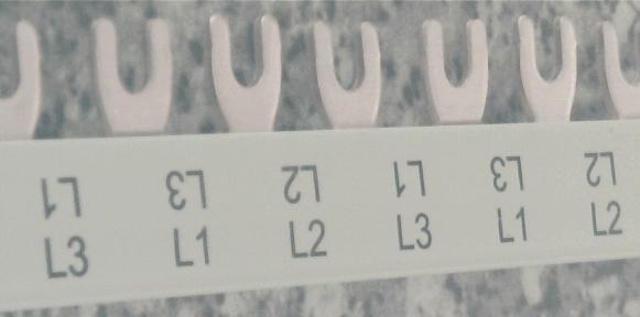

Auf meiner Werkbank bekämen die oberen Reihen je einen 3~ 30mA-FI und 8
Automaten, verbunden mittels einer solchen Stromschiene (Meterware).
Dann ist auf der untersten Reihe Platz für Hauptschalter + Klingeltrafo.
von Oliver P. (oop)
Fuselig schrieb:
> 1)
Das funktioniert nicht. Da du auch Drehstrom-Stromkreise hast, benötigst
du einen 4poligen RCD. Und wenn die Zuleitung mit mehr als 40A
abgesichert ist, ist es günstiger zwei 40A RCD als einen 63A RCD zu
verwenden.
Fuselig schrieb:
> 2)
Da Bild täuscht. Der rechte blaue Draht ist nicht am RCD angeschlossen.

von Fuselig (Gast)
Hallo nochmal,
sagt mal, wenn ihr so in den Sicherungskasten blickt und ich mich
entscheide, die fehlenden Phasen nun auch noch über einen FI zu sichern,
dann würde ich dafür doch vermutlich einen 3er-FI Schalter zusätzlich
einbauen müssen.
Frage 1:
Würde dieser den ersten FI-ersetzen, oder wäre es sinnvoller, dann eben
den Bad-Stromkreis mit einem separaten FI geschützt zu haben, also am
Ende ein zusätzliches Bauteil drin zu haben?
Frage 2:
Die Drehstromsicherungen sind ja relativ groß und nicht mehr zeitgemäß.
Sie würden also gegen neuere ersetzt werden.
Nun frage ich mich, ob der Sicherungskasten vom Platz her für eine neue
Installation immernoch genügen würde?
Wieviele "moderne" Sicherungen, Potentialausgleichsschienen, FI-Schalter
und dergleichen haben in diesem Gehäuse Platz --- und wieviele sollten
vorhanden sein?
Die Drehstromsicherungen zu tauschen wird ja vermutlich etwas sparen,
eventuell sollten aber auch weitere neue Sicherungen hinzu kommen...
Ich meine es ist ja sicherlich möglich, Licht Und Steckdosen zu trennen,
erfordert aber eigenständige Sicherungen... oder ist es eventuell
mitlerweile sogar vorgeschrieben, mehrere Sicherungen pro Raum vor zu
sehen? Wieviele Platzeinheiten sollte ein Sicherungskasten für eine
3-Zimmerwohnung aufweisen? Wieiviele Sicherungen sind pro Raum
erforderlich?
Danke und freundliche Grüße,
Fuselig
> Frage 1:
"schön" ist ein extra-FI fürs Bad mit 10mA. Es reicht aber auch ein 3~FI
für alles.
> Frage 2:
Diese Schmelzsicherungen haben eine Breite von 1,5TE (1TE ca. 18mm). Was
in den Kasten reinpaßt, kannst du selbst ausmessen: Automaten sind 1TE
breit, Hauptschalter 3TE, FI's für 3 Phasen 4TE. Auch ausschlaggebend
ist die Breite der Ausbrüche in der Vorderwand. Solche Unterverteiler
haben häufig 12TE pro Zeile, es gab aber auch welche mit 8-9TE. Das mußt
du ausmessen. Mit einer 3x12TE-Unterverteilung (Standard) kommst du in
einer 3-Zimmer-Wohnung gut aus. Vielleicht reicht auch deine vorhandene.
Licht und Strom sollten besser eigene Sicherungen haben. Bei deiner
vorhandenen Verteilung sind häufiger mehrere Leitungen auf einer
Sicherung, vielleicht reicht es, das auf Einzelsicherungen aufzuteilen.
Für eine 3 Zimmerwohnung nimmt man ein Standart von 3x12 TE. TE bedeutet
Teilungseinheiten. Ein Automat hat 1 TE, Ein FI (1polig)2TE, ein FI
(3polig) 4TE. Für das Bad nimmt man 1xFI einpolig für Steckdosen und
Licht. Der Herd geht nichtüber FI. ansonsten 1 B16 für Licht und je nach
Anzahl der Steckdosen 2 bis B16. In Abhängigkeit Des Hauses noch ein
Hauptschalter 3 polig.
Aufteilung Hauptschalter oben oder unten links, Verdrahtung innerhalb
einer Schien erfolgt mit Kammschiene 3 polig für die Anschlüsse.
Damit kann man viel machen

von Fuselig (Gast)
Also hat dieser Sicherungskasten vermutlich 3x8TE... Wird wohl in jedem
Fall eng, bzw. auf Kompromisse hinauslaufen...
3TE für Hauptschalter
4TE für 3~FI
2TE für 1~FI
3TE für Küche mit 3 Phasen (Herd, Wasserkocher, Spülmaschine,
Mikrowelle, Toaster,...)
3TE für Bad (Durchlauferhitzer braucht glaube ich 3 Phasen, wobei das ja
jetzt irgendwie mit dem FI nicht passt... sind vielleicht doch nur eine
Phase trotz Durchlauferhitzer?
4TE Steckdosen, drei Räume + Flur
4TE Licht, drei Räume + Flur
1TE für Keller?
Dort steht die Waschmaschine, weiß nicht, ob die Phase erst in
Obergeschoss hochläuft...
Bis hierhin wären die 24 vorhandenen TE wohl voll...
Was ist mit Überspannungsschutz? Wenn soetwas installiert werden sollte,
müsste der doch sicherlich noch vor dem Hauptschalter liegen und
vermtich ebenfalls 3TE wenn nicht sogar 4TE auffressen... Macht soetwas
Sinn?
Und noch eine generelle Frage:
Im Arbeitszimmer würden wohl 2PCs stehen, dazu Drucker, ggf. Lötstation,
Stereoanlage, zwei Schreibtischlampen und dass mal der Staubsauger oder
das Bügeleisen hier angestöpselt wird, ist ja auch nicht ganz
auszuschließen. Da wären ja fast zwei Phasen für die Steckdosen
sicherer... was meint ihr?
von Dominik J. (d-r-j)
Allein der Herd braucht 3TE.
Er braucht einen eigenen 3poliger 16A Automat. Nicht mit der restlichen
Küche zusammenhängen.
Der Durchlauferhitzer braucht auch 3 Phasen.
Er braucht einen eigenen 3poligen 32A Automat. Derzeit ist er mit 35A
abgesichert.
