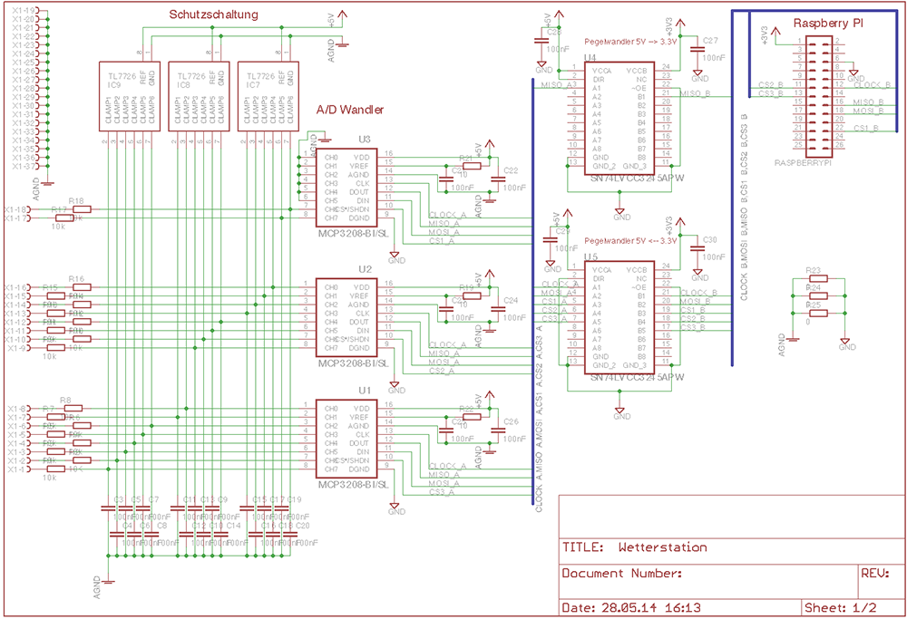

Die Problematik ist die, das ich gewandelte 0-5V Signale einer
Wetterstation erhalte. Diese leite ich an den MCP3208 und diese wiederum
an Pegelwandler und weiter zu einem RasPi.
Als Pegelwandler benutze ich aktuell zwei SN74LVCC3245A die ich von
einem bekannten erhalten habe. Diese kommen mir aber etwas Oversized vor
und ich bin auf die Problematik mit der Eingangsspannung ohne Vcc
aufmerksam gemacht worden.
Auch muss bei diesem IC die Einschaltreihenfolge beachtet werden (erst
Vcca dann Vccb)
Nun bin ich quasi auf der Suche nach alternativen.

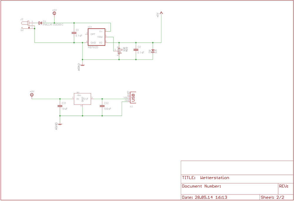

Zum besseren Verständnis habe ich die aktuelle Schaltung mit
hochgeladen.
von Michael L. (michaelx)

So, jetzt weiter zum Thema ...
Aus deiner "Verbal-Schaltung" werd ich nicht so recht schlau. Die
"Sprache des Elektronikers" ist der Schaltplan. Also zeichne mal auf,
was wie und womit verbunden ist, dann kann man auch sinnvoll helfen.
von L. S. (luki2508)
Im vorherigen Beitrag habe ich die Schaltung nochmal beschrieben und
auch die Schaltpläne als PNG mit angehängt.
P.S.
Ich habe gedacht, dass bei 74xxx für XXX die Familen eingesetzt werden
können. Werde mir die Links mal durchlesen.

von Easylife (Gast)
Dein ADC und die Pegelwandler hängen doch an der selben 5V Versorgung,
fahren also gleichzeitig hoch.
Was siehst du da als kritisch an?

Nein, xx oder xxx sind immer die Platzhalter für die "konkrete" Funktion
des IC, diese sind wiederum über alle Familien hinweg gleich vergeben.
So ist 00 (Null-Null) immer 4 NAND mit je 2 Eingängen.
PS: Wo bleibt der Schaltplan?

Die Schaltpläne sind ein stück weiter oben Angehängt, habe sie aber hier
nochmals angehängt.
Wie gesagt: Ich überlege die zwei Pegelwandler durch SN74AHCT1G125 und
SN74LVC541A zu ersetzen.
Des weiteren kam mir jetzt die Frage was passiert wenn die ADC keine
Versorgungsspannung haben, jedoch an den Eingängen Spannung (0-5 V)
anliegt? Kommt der ADC damit zu recht oder wird er dadurch zerstört?
Zur Schaltung: Ref02 dient als Referenzspannung sowie
Versorgungsspannung der IC's, die 3.3V nehme ich vom RasPi. Mit dem 7805
erzeuge ich die Versorgungsspannung für den RPi.
von Easylife (Gast)
Prinzipiell: ja, ABER:
an welchen Eingängen soll das denn passieren?
Wie bereits erwähnt, hängen deine Leveltranslators an der gleiche 5V
Versorgung wie der ADC, somit kann an den Digitaleingängen das Problem
nicht auftreten.
Die Analogeingänge hast du ja gegen GND und die Versorgungsspannung des
ADC geclampt, so dass auch die Analogeingänge keine Signale sehen, die
0.2V über der vorhandenen oder nicht vorhandenen Versorgungsspannung des
ADC liegen.
Dies ist dann zulässig.
Easylife schrieb:
> nicht auftreten.
> ADC liegen.
Ja, ich habe damit die Analogeingänge gemeint.
Bin jedoch aktuell auf das Problem gestoßen das die Schutz-IC's nicht
das tun was sie sollen. Auf dem Breadboard und einer Testschaltung wird
der TL7726 bei 0V niederohmig und bei Überschreitung der
Referenzspannung an einem Clamp bleibt der IC hochohmig. Gemessen habe
ich den Widerstand mit einem Multimeter.
Überlege nun die TL7726 aus der Schaltung herauszunehmen.
Bieten mir die 10kOhm Widerstände genügend Schutz für den ADC falls die
Versorgungsspannung mal abfällt?
von Easylife (Gast)
Naja, gegenüber GND bleibt es natürlich hochohmig, da "Überspannung" ja
gegen Vref abgeleitet wird. Ich denke das Teil ist schon okay.
Du musst es halt so testen, wie es gedacht ist, z.B an +3V und GND
anschließen, und vor dem 10K mal z.B 5V anlegen. Hinter dem 10K dürften
dann nur noch 3.2V zu messen sein.
Oder Vref auch auf GND legen, dann sollten am ADC Eingang nur 0.2V zu
messen sein.
Vermutlich ja, da sie den Strom deutlich begrenzen.
Um sicher zu gehen kannst du statt dem TL7726 auch einfach pro Eingang 2
Schottky Dioden nehmen, eine gegen GND, eine gegen VCC.
