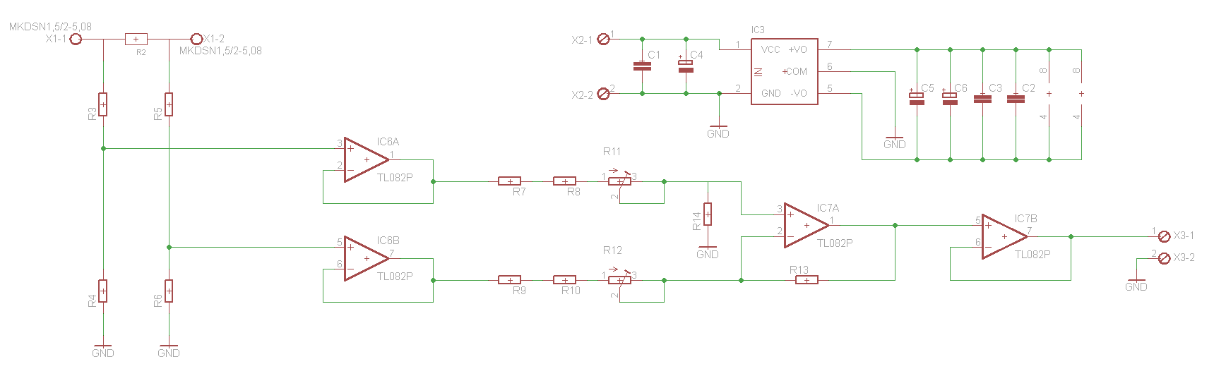

Schönen guten Abend, ich beschäftige mich zur Zeit viel mit der
Messtechnik mit µC, nun habe ich eine Schaltung aus einem alten
Schulprojekt von mir etwas angepasst, nur ob das alles so klappt, da bin
ich mir etwas unsicher.
Muss ich den GND mit der "Quelle" von der ich den Strom ermitteln will
auch verbinden? Bin mir unsicher, da wenn ich mit dem Multimeter messe
ich mich ja auch nur in den Strompfad "reinhänge"
Muss ich den Messausgang dann noch galvanisch trennen wenn ich die
Schaltung mehrere male verbauen will und den gleichen AD Wandler nehme?
Wenn ja, wäre der IL300 gut genug?
Bitte euch um eure Meinung

Warum baust du deinen Differenzverstärker nicht so auf?
https://www.mikrocontroller.net/articles/Operationsverst%C3%A4rker-Grundschaltungen#Der_Instrumenten-Verst.C3.A4rker
Wieso der Spannungsteiler? Damit teilst du die Spannung nur um sie dann
wider zu Verstärken.

Die Schaltung setzt voraus, das sich das Spannungsniveau des Shunts im
Gleichtaktaussteuerbereich des OPs befinden.
Kurz zusammengefaßt: It depends.
Ist bei seiner Schaltung genau so.
Es soll nur DC Gemessen werden, dies dann auch nur Positiv.

Nein, da ist die Gleichtaktspannung um das Teilerverhältnis kleiner

Ich habe mich in dem Post, bevor ich das mit dem Spannungsteiler
hinzugefügt habe, und in dem von dir zitiertem Teil nur mit dem
Differenzverstärker beschäftig und für den stimmt das.
wenn ich dies nicht mache und zb eine quelle habe über zb 50v 10A dann
kann ich diesen strom nicht mehr messen, da meine ops mehr als Vcc
abbekommen würden..
somit ist auch keine Differenz mehr zu messen da ja die ops entweder
übersteuert oder schon am rauchen sind. Richtig?

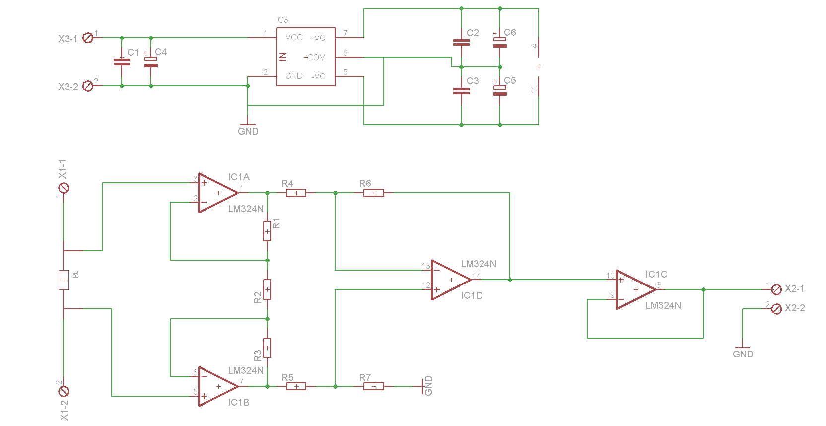

So, ich habe mich entschieden die Schaltung nun so aufzubauen, habe nur
noch eine abschließende frage: Kann ich 4 Module nebeneinander in
Betrieb haben ohne das sich die untereinander stören?
ich würde die Module dann erst nach einem externen AD Wandler galvanisch
trennen durch einen ADUM1401 oder ähnl. somit werden Abweichungen auf
analogem Wege geringer gehalten als über einen linear Optokoppler.
Die Widerstände wähle ich TK50 mit 0.1% Toleranz

warum willst Du einen LM324 einsetzen ?
Aber er gilt auf für viel Besserer OPVs, und du musst immer die
entstehenden Offset-Strom/Spannungen, die Dir als Fehlspannung die
Messung verfälschen, minimieren.
Also baue Dir Deine Schaltung auf und untersuche sie mit 10 LM324 auf
diese Fehler anhand der Daten des Datenblatts.
Und dann ein LM324 mit 7mV Offsetspannung ?
Ist das alles wirklich nötig ?
Du hast bis jetzt kein Wort zur BENÖTIGTEN Genauigkeit und zur
BENÖTIGTEN Isolationsspannung und zur BENÖTIGTEN Geschwindigkeit gesagt.
Wenn es primitiv und billig sein soll, tut es:
Sorry habe gesehen, das noch die Falsche Bezeichnung dran steht.
Wollte den OP37 nehmen.
http://www.reichelt.de/ICs-NE-STV-/OP-37-GP/3//index.html?ACTION=3&GROUPID=2915&ARTICLE=13646&SHOW=1&OFFSET=16&;
Habe von dem 20 Stück Zuhause

von MaWin (Gast)
K. M. H. schrieb:
> sollte schon etwas besser sein als die "Aldi Multimeter"
Wie genau meinst du denn sind Aldi-Multimeter ? 1% ?
Dir reicht dann ein 10 bit A/D ?

von Uwe (de0508)
Hallo K.M.H.,
ich verstehe nicht, warum Du auf diese Differenzial OPV-Schaltung
bestehst.
Die Industrie macht es anders und da sie sich spezialisiert haben, dann
auch Besser, im Sinn der Genauigkeit, auch über die Temperatur, sowie
die gesamt Zahl der benötigten Bauteile-Kosten-Platz.
Schau mal beim OP37 auf den Ausgangsspannungsbereich in Bezug zur
Versorgungsspannung.
Stichwort: Input- und Output Rail-to-Rail.
von MaWin (Gast)
K.M.H. schrieb:
> Ich habe 12 und 14 bit wandler.
Ja und ?
Das sagt ja nur was über die Auflösung, noch lange nicht über die
Genauigkeit aus.
Wenn du einen Strom messen willst als Spannungsabfall, dann brauchst du
eine Referenzspannungsquelle mit der du diesen Messspannung vergleichst,
hast du da eine auf 0.005% genaue ?
Bei Widerständen mit TK50ppm verreisst es dir die Werte schon bei nur 1
GradC Temperaturänderung deiner Auswerteschaltung um diese 0.005%, also
das 1 digit der 14 bit.

von Anja (Gast)
Julz schrieb:
> Ich hoffe mir kann jemand weiter helfen.
es geht auch ohne Spezial-IC z.B. mit einem TL062 und einem kleinen
P-Kanal-FET wenn man mit ein paar Prozent Fehler leben bzw. die
Toleranzen herauskalibrieren kann.
Siehe Batteriewächter
http://www.mikrocontroller.net/articles/Datei:BMON_1048_L200.PNG
Gruß Anja
von Joachim B. (jar)
deine erste Schaltung, Shunt + 2x Teiler ohne jede OPVs wäre perfekt für
den ATmega32 und höhere mit Diff. ADC, reicht für übliche Anwendungen,
auf Wunsch mit Verstärkung x10 oder x200
habe ich öfter genutzt für Batterieanwendungen zur Überwachung oder
"Kapazitätsmessung"
