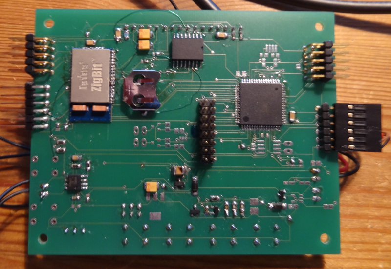

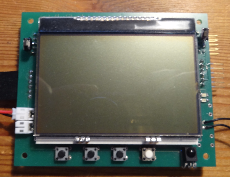

Mir gings genauso. Also hab ich mal Wecker 0.8 beta designt. Mit einem
ATXmega, DOGXL Display ( super sparsam für Batteriebetrieb ), DS3232 und
ein ZigBit Module zur zentralen Programmierung ( Anbindung an Google
Calendar und Dienstplan ). Leider bin ich mit der Firmware
steckengeblieben bei der Kommunikation zwischen ZigBit und dem ATXmega.
Außerdem hatte ich bei dem Design der Platine nicht dran gedacht vorher
(!!!) ein passendes Gehäuse zu suchen. DCF - Empfang wollte ich
eigentlich zentral machen und dann über das ZigBit Modul fernsteuern.
Für Version 0.9 Beta warte ich drauf, daß die neuen Atmel Zigbit Module
mit integriertem ATXmega auch in Deutschland verfügbar werden. Dann wird
