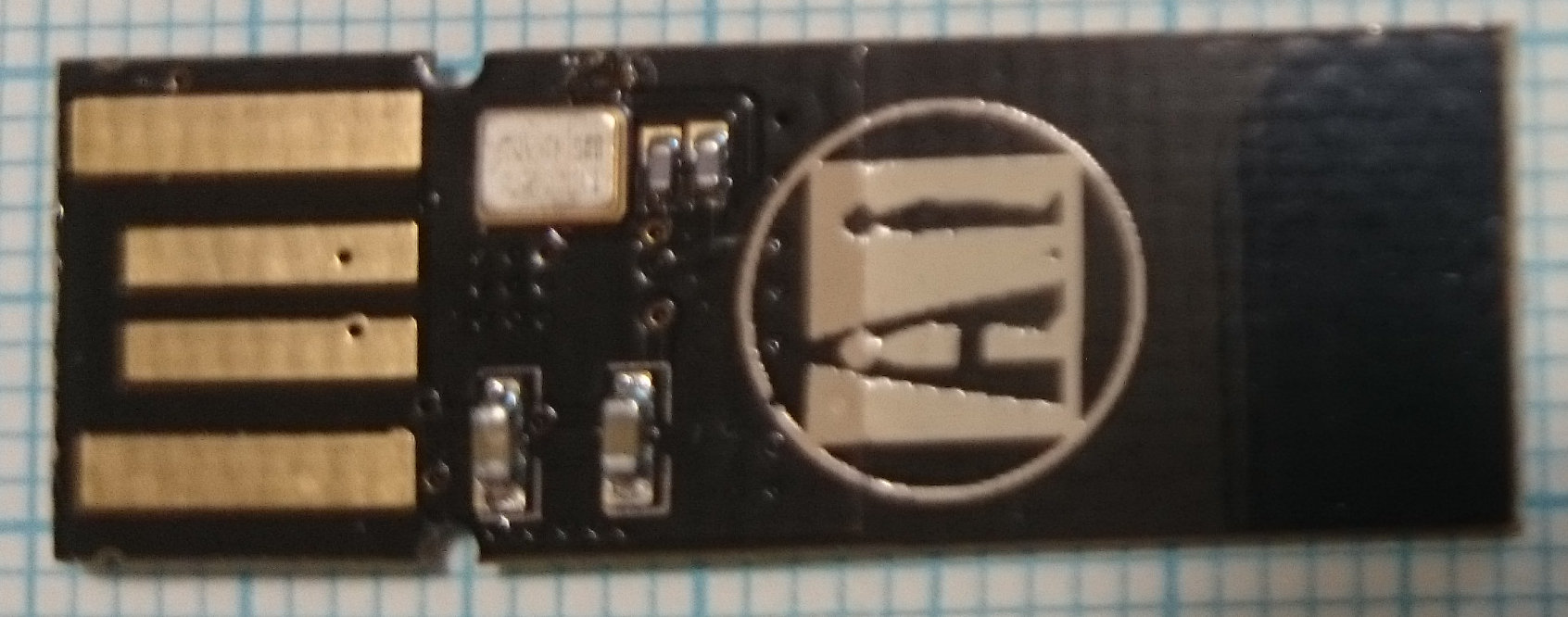

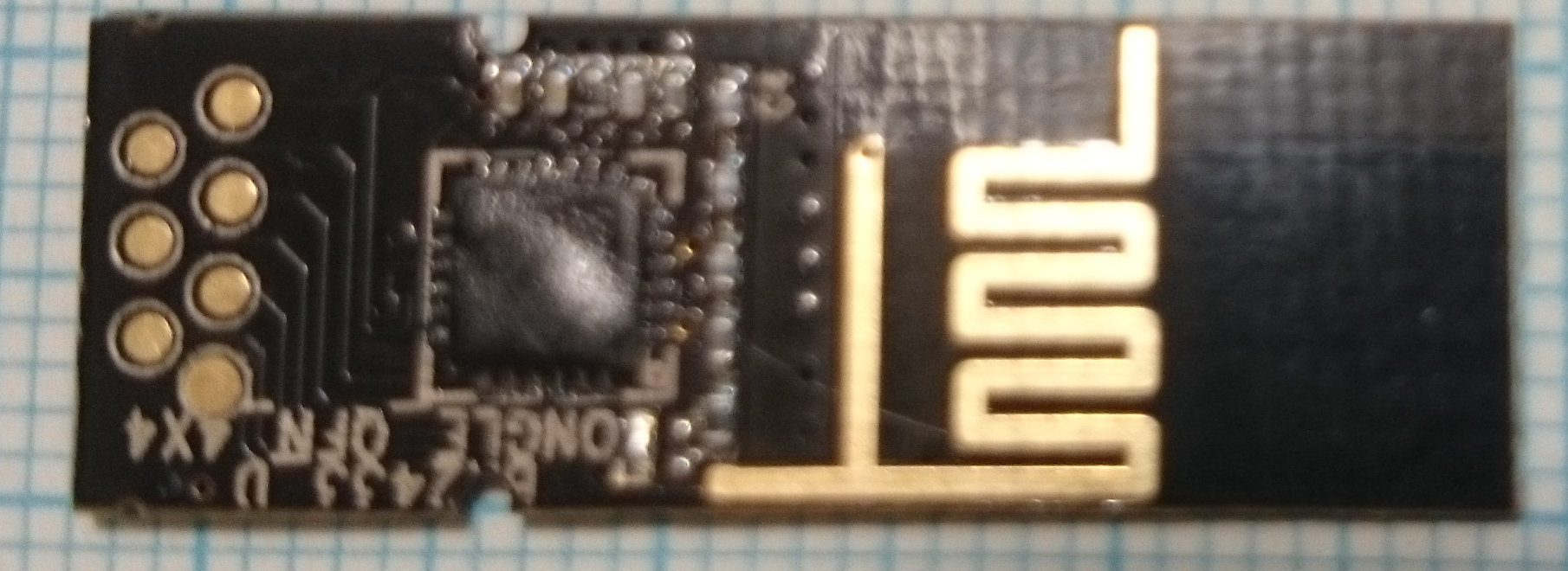

von Tim  . (cpldcpu)
von Tim  . (cpldcpu)
Sind inzwischen angekommen. Es handelt sich um USB-Stecker mit BK2433.
Das ist ein SOC mit 8051 und nRF24L01-Clone. Die Firmware emuliert eine
serielle Schnittstelle und nutzt die eingebauen Windows-Treiber. Es wird
nur ein Treiberdefinitionsfile benötigt (ini).
Ich habe eine geänderte .ini Datei angehängt, die das Dongle mit einem
englischen Namen registriert.
Das Dongle registriert sich als eine Serielle Schnittstelle mit 115200
baud und leitet die Daten transparent über 2.4Ghz weiter. Wenn man einen
no-nonsense Drahtlosen Terminalzugang braucht, ist das eine einfache
Lösung. Sogar noch stressfreier als die Bluetooth-Dongles.
Das Ändern der Frequenz (AT+SET?) habe ich leider nicht hinbekommen.
Evtl. muss man dafür noch einen Escape-Code senden.
