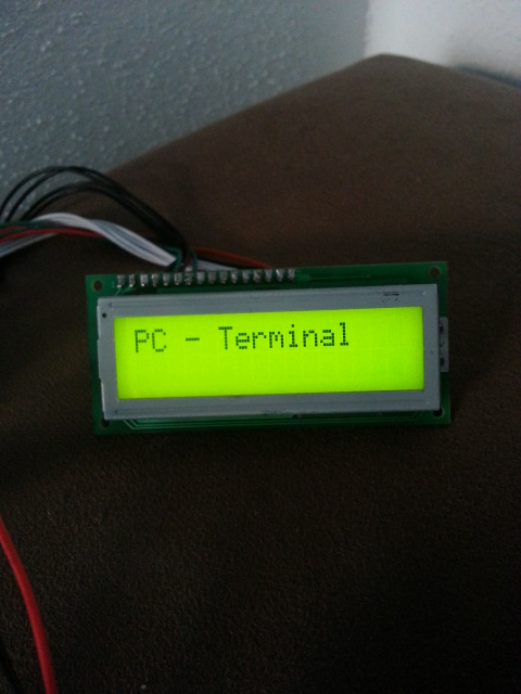

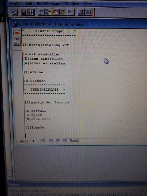

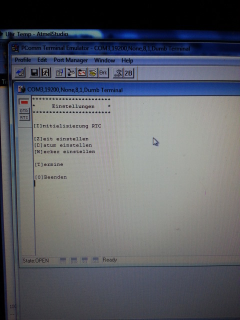

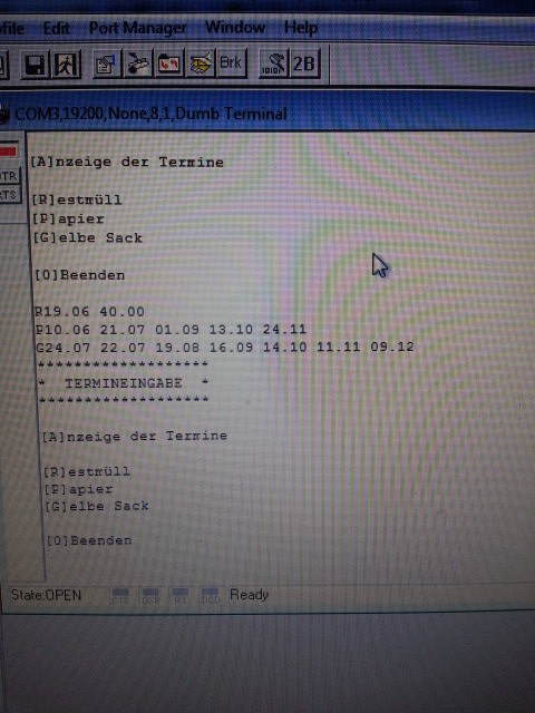

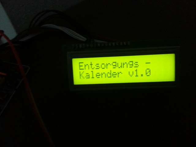

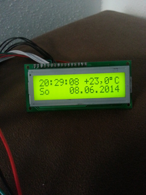

So..... Mein "erstes" fertiges Projekt.... ;-) Diese Uhr erinnert mich daran die Mülltonne, Papiertonne und den gelben Sack rauszubringen. Wenn das Datum mit dem, im EEProm abgespeichertes, übereinstimmt wird an Stelle des Datums angezeigt, was rausgebracht werden muss. Als Temperatursensor ist ein OneWire DS18B20 angeschlossen. Es giebt ein RTC-modul(DS1307) mit EEProm(AT24C32) wo die Mülldaten gespeichert werden. Der Wecker, auch wenn er derzeit kein Ton von sich giebt, sondern nur im Display angezeigt wird ist nur im RAM abgespeichert. Alle Einstellungen werden per Terminalprogramm mit dem PC gemacht. Vorschläge zur Erweiterung bzw. Verbesserung sind wilkommen. André

Die Uhr wird mit einem größeren display in der Küche hängen. ..... Ich bin leider immer wieder in die Lage gekommen ,irgendetwas zu vergessen rauszubringen. ... Daher die Idee direkt morgens zu sehen, was entsorgt werden muss...... Natürlich ist das für den einen oder anderen ein sinnfreies Projekt. ..... Aber darum ging es mir auch nicht. .... Andre
Gutes Projekt. Gibt es einen Energiesparmodus? Gerade die Beleuchtung braucht einiges. Weiterentwicklungsmöglichkeit wäre eine eigene Platine dafür. Die Platine sieht nach einen Board und damit überdimensioniert aus.
Ist doch für den Anfang ein gutes Projekt um sich mit der Hardware und der Programmierung auseinanderzusetzen. Übrigens.. Bei uns gibts den Entsorgungskalender für Atmel-Freaks ;) https://www.avr-rnk.de/5-0-Home.html
Das board ist völlig überdimensioniert. ....(ATMega128A) Aber das war auch nur für die Programmierung. ... Hardware werde ich noch entwickeln. Das wird dann ein 328 oder so.... und die Anzeige wird dann entweder 16Segmentig oder DOTMatrix mit Max7219. Dieses Programm war zum "warm" laufen, um wieder rein zukommen. ..... Als nächstes kommt halt 7219 über SPI und da auch noch Helligkeit steuerung. Und evt Eth und sd.... Da bin ich gerade bei meine libs zu schreiben.
