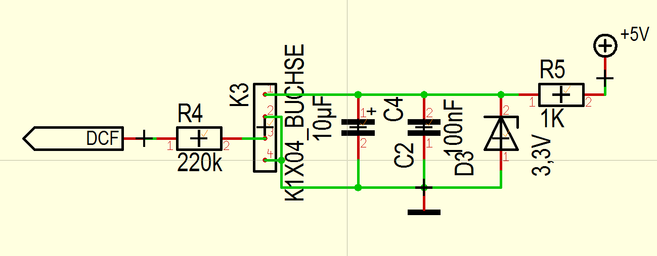

Guten Morgen, ich habe mal eine Funkuhr mit einem DCF Empfangsmodul aufgebaut. Die Beschaltung siehst du im angehefteten Schaltbild. Vielleicht hilft dir das ja auch weiter. Betriebsspannung: 1,2V - 3,3V Stromaufnahme: < 90 µA Buchsenleiste: Pin Funkton 1 Vcc 2 GND 3 DATA zum MC 4 PON (Power On/Down)
Die Angaben sind lediglich die des verwendeten DCF-Moduls nicht der Zusatzbeschaltung. Wahrscheinlich unbrauchbar für einen reinen Batteriebetrieb. http://www.pollin.de/shop/dt/NTQ5OTgxOTk-/Bausaetze_Module/Module/DCF_Empfangsmodul_DCF1.html
Das ist ehrlich gesagt viel zu viel. Im Durchschnitt zieht die komplette Schaltung zur Zeit 0,85 mA. Der DCF77 Empfänger läuft nur zwei mal am Tag für hoffentlich unter einer Minute. Die Angstbeschaltung zum Schutz vor den 5V lasse ich einfach weg, das Ding ist eh veraltet. Entweder meine Software passt oder nicht.
