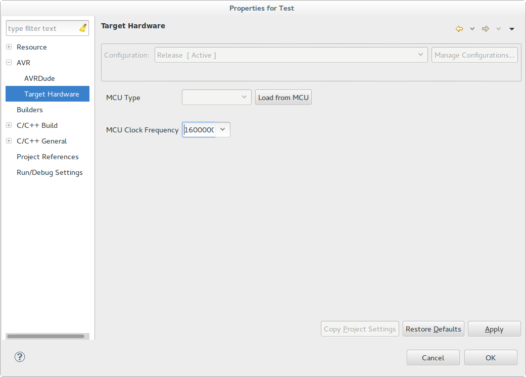

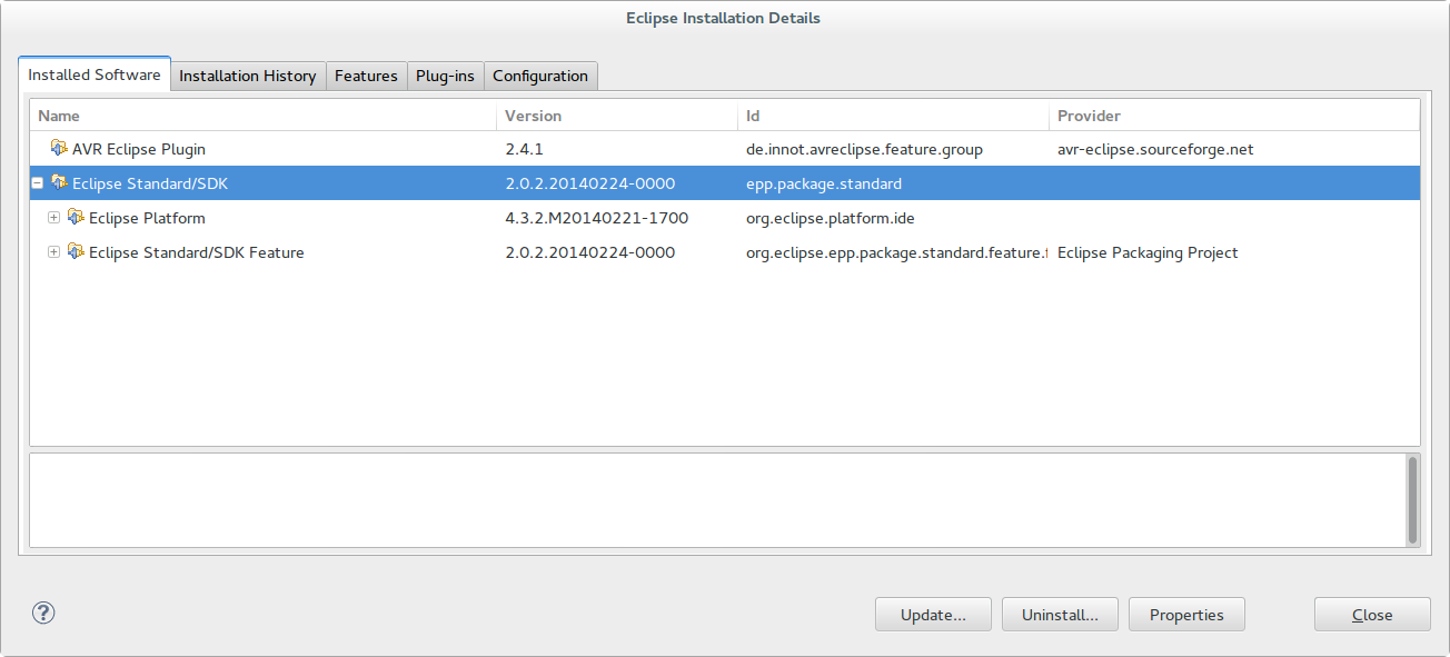

Nach der Installation von Eclipse Kepler und dem AVR Eclipse Plugin ist keine Bauteilauswahl möglich. Da nach langer Internetrecherce keine vorgeschlagene Lösung zu einem Ergebnis führte(auch nicht Beitrag "Re: Keine MCU Auswahl unter Eclipse Juno mit AVR Eclipse plugin"), möchte ich hier mal nach Lösungen fragen. Screenshots sind angehängt. Ich verwende Ubuntu 14.04 mit GNOME 3 und IcedTea 2.4.7(JRE 7). MfG Leonhard K

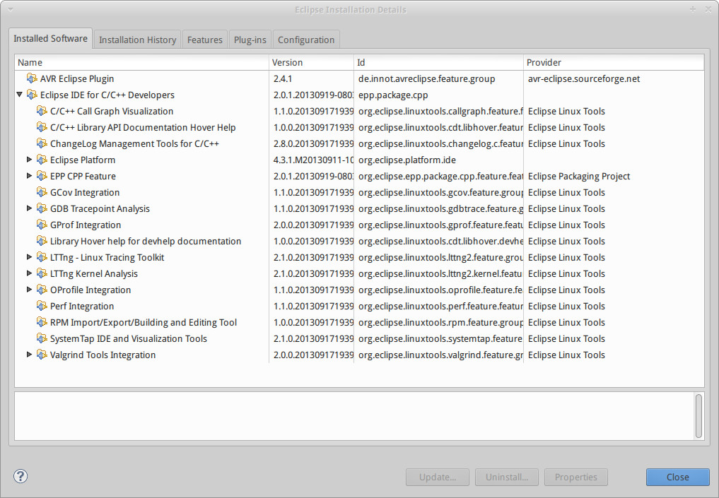

Ich bin mir nicht sicher ob das unmittelbar damit zusammenhängt, du solltest aber "Eclipse IDE for C/C++ Developers" nutzen. Damit hat bis jetzt bei mir noch keine Installation unter (X-)ubuntu Probleme gemacht.

Nimm Eclipse "Indigo". Funktioniert bei mir unter Ubuntu 12.4 problemlos. Soweit ich weiß, machen die anderen Varianten Probleme bei Nutzung des AVR Plugins. Gruß Neil
Neil schrieb: > Nimm Eclipse "Indigo". Leider funktioniert das bei mir nicht. René K. schrieb: > Ich bin mir nicht sicher ob das unmittelbar damit zusammenhängt, du > solltest aber "Eclipse IDE for C/C++ Developers" nutzen. Ich habe jetzt "Eclipse IDE for C/C++ Developers", also die C/C++-Unterstützung nachinstalliert. Es funktioniert beides nicht. Schade. Da werde ich doch gleich wieder Atmel Studio anwerfen :P Es würde mir ja schon genügen, wenn ich den Part-Bezeichner von Hand eingeben könnte - diese Option ist ja leider nicht vorgesehen.

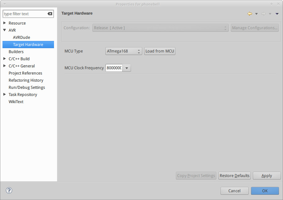

Überprüf doch mal bitte, ob du alle nötigen Pakete installiert hast. GCC alleine reicht nicht. Siehe Screenshot.
Ja, die sind alle drauf. In den selben Versionen. Also kann es an denen nicht liegen. Ich probiere eben nochmal ein Paar Kombinationen von Eclipse und AVR Eclipse Plugin durch.
Ok, dann wird es wirklich seltsam. Ich habe noch nie Probleme mit AVR/Eclipse unter Debian-basierten Systemen gehabt - da müsste ich jetzt wirklich vorm betroffenen Rechner sitzen, um weiter zu debuggen.

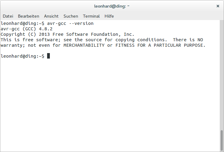

Hi, ich hatte auch das Problem mit dem neusten Plugin (Version 2.4.1) auf Ubuntu 14 mit avr-gcc Version 4.8-2.1. Ich habe mich tot gesucht und auch nirgends im Netz die Lösung gefunden. Daher möchte ich sie hier mit euch teilen. Die schnelle Lösung: tragt in der Datei
1 | ~/.profile |
am Ende diese Zeile ein:
1 | export LC_MESSAGES=C |
Danach einmal ab- und wieder anmelden. Eigentlich sollte damit nur die Sprache für Programmausgaben geändert werden. Mein Ubuntu wollte jedoch sofort alle Verzeichnisse mit englischen Namen umbenennen. Vielleicht würde es helfen, gleichzeitig die LANG Variable auf Deutsch zu setzen. Vielleicht würde es auch schon reichen, die LC_MESSAGES Variable in Eclipse in den Projekteinstellungen unter "C/C++ Build / Environment" zu setzen. Das muss ich nochmal ausprobieren. Der Hintergrund: Eigentlich kann die neue Version des Plugins mit der geänderten Ausgabe von avr-gcc umgehen und es ruft auch folgenden Befehl auf:
1 | avr-gcc -Wa,-mlist-devices --target-help |
Darauf antwortet avr-gcc mit einer langen Liste, in der auch die Schlüsselphrase "Known MCU names" vorkommt. Unglücklicherweise sucht das Plugin nur am Anfang der Zeile nach dieser Zeichenfolge. In der Ausgabe steht sie aber mit zwei Leerzeichen davor. Weiter unten steht dann nochmal eine ähnliche Liste, diese wird aber mit "Bekannte MCU-Namen" eingeleitet. Aha! Mein avr-gcc ist lokalisiert und daher das Problem. Die Lösung: avr-gcc beibringen, seine Antworten auf Englisch zu geben. Dann findet das Plugin auch die "Known MCU names" ohne Leerzeichen davor.
