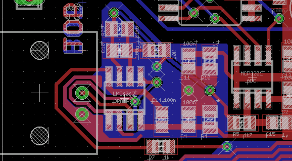

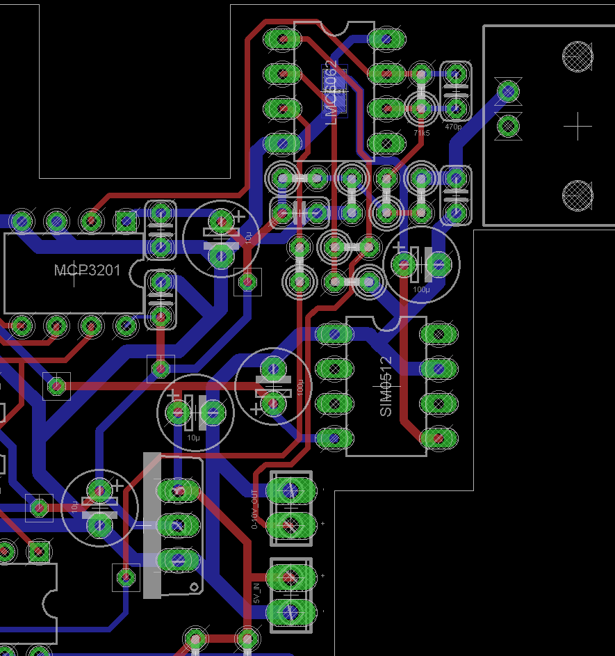

Nachdem meine Platine zunächst nicht funktionierte, habe ich sie Schritt
für Schritt neu zusammengesetzt, um den Fehler zu lokalisieren. Es
scheint so, dass die Platine einen Fehler produziert, sobald der OP
LMC6062 (oben im Bild) und der Spannungswandler SIM0512 (unten)
eingesteckt werden. Ist nur einer der beiden ICs eingesteckt,
funktioniert die Platine.
Ich weiß aber wirklich nicht warum? Ist da eine Art Kurzschluss
versteckt?
Ich verstehe einfach nicht, warum der Fehler nur auftritt, wenn die ICs
eingesteckt sind. Also können die Leitungen eigentlich nicht falsch
sein, oder?

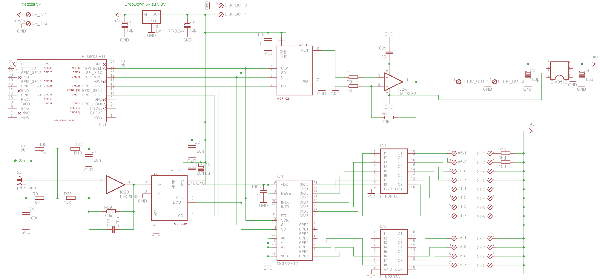

Im Schaltplan der Ausschnitt mit den beiden betroffenen ICs.
Nur als Hintergrundinfo:
- Der unterste Stecker ist ein 5V-Eingang.
- von da geht es nach links zu einem 3,3V Stepdown (LM1117) für die
Stromversorgung der ICs auf dem Board
- der OP (ganz oben) wird mit 12V aus dem SIM0512 versorgt

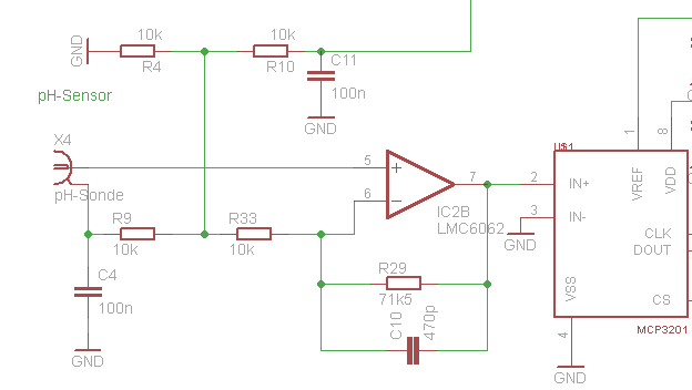

von Helge A. (besupreme)
Dein Fehler liegt nit im geposteten Schaltungsteil. Schau dir mal die
Beschaltung an pin 5,6,7 des OP-AMP an. Wahrscheinlich überrennst du
deinen ADC mit 12V, wenn der Wandler eingesteckt ist.
von Jay M. (blubb33)
Oh. Ganz anderer Fehler.
Ich sehe das Problem aber immer noch nicht ganz. Pin 5 des OP ist im
Board nicht eingezeichnet, da hier eine Luftverbindung zum Anschluss
vorliegt (ist eine pH-Sonde). Das Signal wird direkt an den Pin 5
gegeben, deshalb ist auf dem Board hier keine Leitung zu sehen.
OK daß da ein "Luft-Draht" ist konnt ich nit ahnen :)
Die Schaltung birgt halt die Möglichkeit, daß der OP-Ausgang mehr als
die brauchbare ADC-Eingangsspannung liefert. Würde deine Schaltung denn
laufen ohne ADC?

- Das Datenblatt zum SIM0512:
http://www.reichelt.de/index.html?&ACTION=7&LA=3&OPEN=0&INDEX=0&FILENAME=D400%252FSIM1.pdf
- Den Schaltplan habe ich hier angehängt.

Wenn der nichtinvertierende Eingang von IC2B offen ist, z.B. bei nicht
angeschlossener pH-Sonde, stellt sich dort eine beliebige Spannung ein,
die aus der internen Schaltung des OPs und der Mondphase vorgegeben
wird. Daher läuft im konkreten Fall der Ausgang von IC2B gegen die
positive Versorgungsspannung und zieht über die internen Schutzdioden
des MCP3201 auch dessen Versorgungsspannung hoch.
Kannst Du bitte genau erklären, welche Maßnahmen Du angeblich beim
Entwurf der Schaltung getroffen haben willst, um solche Effekte zu
vermeiden?
Andreas Schweigstill schrieb:
> z.B. bei nicht angeschlossener pH-Sonde
Oh... Sie war tatsächlich nicht angeschlossen... Vielen, vielen Dank!
Ich wusste wirklich nicht, dass das entscheidend sein kann. Und
entsprechend: Nein, ich habe keine Maßnahmen getroffen, um diese Effekte
zu vermeiden, weil ich die nicht einmal kannte :-)
Was kann ich denn dagegen tun? (Außer, dass ich die Sonde entsprechend
angeschlossen lasse)
@Friedel: Mit angeschlossener Sonde funktioniert alles perfekt -
entsprechend auch die 12V. Echt ärgerlich, dass so etwas banales mich
zwei Tage gekostet hat.

von Dietrich L. (dietrichl)
1. Für IC2B einen separaten R2R-OpAmp nehmen und mit 3,3V versorgen.
2. Eingang IN+ von MCP3201 schützen, z.B. mit einem genügend hohen
Längswiderstand zwischen OpAmp-Ausgang und IN+ .
Ob Fall 2. funktioniert hängt davon ab,
- welchen Strom der MCP3201 am Eingang aushält,
- wie hoch der Vorwiderstand für eine 'ordentliche' Messung verträgt;
hier hilft ggf. am Eingang ein Kondensator gegen GND, wenn die zu
erfassende Signalfrequenz niedrig genug ist.
Der Eingangsstrom fließt ja über Vdd ab. Daher wird hier eine Grundlast
größer als dieser Wert benötigt, damit die Spannung nicht hochgeht.
Gruß Dietrich
von Georg (Gast)
Naheliegend wäre ein Widerstand am Eingang nach GND, dann würde pH7
angezeigt, aber pH-Messgeräte sollten Eingangswiderstände von 10^12 Ohm
haben, das ist schlecht zu realisieren*. Aber der Eingang des ADC
MCP3201 ist hochohmig, daher kannst du da gut einen Schutzwiderstand von
ein paar kOhm und eine Clampdiode nach 3,3 V vorsehen. Dann wird halt
irgendwas angezeigt, ev. auch pH 25, aber das kannst du ja
softwaremässig abfangen.
Eine andere Möglichkeit wären Schutzdioden am Eingang, aber die müssten
natürlich auch extrem hochohmig sein innerhalb des Messbereichs. Sowas
gibt es, aber das sind exotische und teure Spezialbauteile.
* Ich schätze mal, mit z.B. 50 MOhm würde sich die Genauigkeit nicht
verschlechtern, aber wahrscheinlich hast du keine Möglichkeit das
nachzuprüfen.
Georg

Es wurde eben auch über Widerstände direkt an der pH-Sonde gesprochen -
und das ist meiner Meinung nach sinnfrei.
Ein Widerstand vor dem ADC-Eingang ist natürlich machbar. Leider ist mir
überhaupt nicht klar, wie der dimensioniert sein muss.

Pin-Funktionszuordnung MCP4921 Schrott?
Im Datenblatt steht, wenn an Pin 8 der Ausgang ist, so ist Pin 2 der /CS
und Pin 6 der Referenzeingang. Oder ist das kein MCP4921?
Mist. Ich fürchte du hast Recht. Hmmm... das ist jetzt mehr als
ärgerlich...
Was mache ich mit dem LDAC-Pin? Wird der auf GND geschaltet?
Ich möchte lediglich digitale Werte eingeben, um eine bestimmte Spannung
an eine Schraubklemme nach außen weiterzugeben...

1) Welche Dimensionierung bräuchte ich für den Eingangswiderstand zum
ADC?
2) Ich glaube ich habe noch ein Problem mit der pH-Messung: Die
gemessenen Werte sind noch extrem unruhig. Ich kann zwar über 10.000
Messwerte mitteln und bekomme damit tatsächlich auch brauchbare Werte,
aber dennoch ist das ja deutlich optimierbar. Aber wie?
Wie ärgerlich mit der falschen Pinbelegung.
1. Der Widerstand richtet sich nach der Genauigkeit und deiner
ADC-Frequenz. Brauchbare Werte liegen zwischen 2k und 4,7k bei deiner
Schaltung.
2. Wenn du Schwieigkeiten bei der Wandlung hast, schließe einen
Kondensator zwischen IN+ und IN- an. In Verbindung mit dem Vorwiderstand
erhältst du einen Tiefpaß. Ich würde einen Folienkondensator mit
mindestens 1uF nehmen, die ADC-Spezialisten hier mögen mich korrigieren.
Falls zuviel Spannung vom OP-AMP kommt, sollte die mit einer kleinen
Diode von IN+ in Richtung deiner 3,3V abgeleitet werden. Und deine
Schaltung braucht viel zu wenig Strom. Kein Scherz! Die Schutzdiode
(vorher die Substratdiode im ADC) lädt deine 3,3V-Schiene auf, weil der
eingefangene Strom irgendwo hin muß. Bau also eine LED als
Betriebsanzeige dazu, die 5mA frißt.
Da ich ja leider einen erheblichen Fehler bei der Pinbelegung gemacht
habe und somit die Platine nochmal neu machen lassen muss, überlege ich,
ob ein neues Design (jetzt mit SMD-Bauteilen) Sinn macht.
Entsprechend würde ich dann einfach zwei OPs nehmen (wie zuvor
vorgeschlagen).
1) Dann ist das Ganze doch eigentlich auch betriebssicher, oder? D.h.
ich brauche keine zusätzliche Diode und LED, oder? Ist ja offensichtlich
die beste Lösungsmöglichkeit. Richtig?
2) Kennt jemanden einen einfachen und günstigen R2R-OPAmp? Der LMC6062
habe ich für die pH-Sonde. Für den 0-10V Ausgang brauche ich einfach nur
einen banalen OP-Amp, der aus 0-3,3V des DAC eben dreifach verstärkt die
Spannung ausgibt.
Kann ich die Stromversorgung denn optimieren?
3) Geignetere Alternative zum SIM0512 für die Generierung einer
12V-Spannung für die unter 2) genannte Spannung?
4) Für die 3,3V der ICs nehme ich derzeit den LM1117-3.3. Ist ein
LowDrop, der von 5V eben 3,3V macht. Braucht es den überhaupt? Ich
schließe alles an einen RaspberryPi an. Der könnte auch die 3,3V
liefern. Ist das sinnvoll? Oder gibt es eine geignetere Quelle, die eine
möglichst stabile und genaue 3,3V-Spannung liefern kann, da diese ja
auch für die Referenz genommen wird..

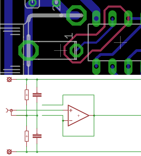

Wenn ein zweiter OP-AMP dazukommt mit kleinerer Betriebsspannung, ist
das Problem gelöst. Dann brauchts auch keine LED.
Das würde dir vielleicht ermöglichen, für den ADC-Signalweg einen
Eingangsverstärker aufzubauen mit Verstärkung 1, ungefähr so wie im
Bild. Durch den Ring auf beiden Platinenseiten, der am Ausgang des
1-Verstärkers angeschlossen ist, kann nix mehr über die Platine
abfließen. Solche Layouts kenne ich von Meßtechnik.
Als Impedanzwandler (1-Verstärker) muß der invertierende Eingang auf den
Ausgang des OP gekoppelt werden.
Genau das macht die Eingangsverstärker-Schaltung im Beispiel, nur daß
mit dem Ring um den Eingangssignalpfad das Signal bei hoher
Luftfeuchtigkeit oder Verschmutzung nit so arg schlechter wird: Signal
und Ring haben ja fast genau das gleiche Potential.

Ich habe jetzt endlich die Platine als SMD-Version fertig. Allerdings
bekomme ich (wahrscheinlich baubedingt) diesen Ring nicht hin.
Könntest du dir den Schaltplan und das Board mal ansehen? Das wäre total
nett!!!
Nach meiner letzten Erfahrung mit den vertauschten Pins, habe ich Sorge,
dass in dem Board irgendein grundsätzlicher Fehler drin ist. Vor allem
die Sache mit der empfindlichen pH-Messung. Ich würde die gerne richtig
hinbekommen - leider fehlt mir bei weitem die Erfahrung. Die pH-Messung
ist in meiner ursprünglichen Version einfach zu instabil (wie gesagt,
ich muss 10.000 Messungen mitteln, um ein stabiles Ergebnis zu
bekommen).
Abschließend ergeben sich noch folgende Fragen für mich:
1) Ist der Tiefpassfilter so korrekt? Habe einen 1µ High-Caps
SMD-Keramik-Vielschicht-Kondensator und einen 10k Widerstand am
Signaleingang des ADC verwendet. Sind die Dimensionierungen denn so in
Ordnung (10k und 1µ)?
2) Der LMC6062 ist für die pH-Messung ja gut, aber für die zweite
Ausgangsspannung ja überdimensioniert (und auch teuer). Ich brauche
einen 1-Kanal R2R-OP im SOIC8 Gehäuse... Hatte da z.B. an einen LM6142
gedacht. Aber der ist ja noch teurer...
Edit: Oder macht es vielleicht auch Sinn einfach zwei LMC6061 (ein
Kanal) zu nehmen?
Der Ring ist bei SMD nit vollständig möglich außer mit Feinleiterbahn.
Hilfsweise läßt sich ein unvollständiger Ring legen.
Der Aufbau der ph-Messung war von vornherein verbesserungsfähig. Mit dem
1-Verstärker, einer etwas stabileren 1,65V-Spannung und dem guard ring
wird das besser. Übrigens hat der LMC6062 eine minimale
Versorgungsspannung von 4,5V, sollte also von der 5V - Schiene versorgt
werden. Der jetzt geringe Reststrom bei Übersteuerung ist unkritisch.
Auch die Verstärkerstufe auf 0-3,3V sollte besser keine hohen Frequenzen
verstärken, 750p -> 100n bringen Abhilfe. Wenn das zu langsam ist, den C
experimentell ermitteln. Der Tiefpaß direkt vor dem ADC stellt Bezug zum
Massepin des ADC her. 4,7-10k und 1uF ist da OK.

Ich hoffe, du kriegst das Teil überhaupt ordentich gelötet, ist ja ein
Haufen Zeugs auf der kleinen Platine. Ich hab mir den Nachmittag über
die Platine mal angeschaut und paar Teile hin und hergeschoben auch
damits lötbar wird. Und den ph-Eingang frisch gemacht. Eigentlich wär
jetz ne Kiste Bier fällig oder so.. *gg
TODO für dich: Führe ein DRC durch mit den Vorgaben deines
Platinenherstellers und korrigiere die Fehler, die dann gemeldet werden.
Und kontrolliere die Pinbelegungen der Bausteine noch mal, ich habs nur
überflogen aber keine Fehler gesehen.

Die Verbindung von BNC-Buchse zum LMC6062 würdest du nicht als
Luftleitung machen?
Und die Bauteile rechts (Elkos und DC-Wandler) scheinen nur nicht
verbunden, weil du mit Flächen gearbeitet hast, richtig? Habe ich so
noch nie gemacht, deshalb meine doofe Frage... Dann muss ich die Flächen
nur noch füllen (Ratsnest) :-)
Schon krass, dass ich an dem Teil schon seit Tagen/Wochen arbeite und du
das mal eben an einem Nachmittag machst. :-D
Eine letzte Sache habe ich noch:
Soweit ich weiß, sollte man den Raspberry Pi nicht von außen mit 5V
versorgen - sondern lieber per USB - da man sonst Sicherungen umgehen
würde. Deshalb versorge ich den RPi über seinen USB-Anschluss und die
Platine mit 5V. Aus diesem Grund hatte ich die 5V-Anschlüsse nicht
belegt (Pin 2 und 4).
Dann wiederum wäre doch VUSB und das Polygon (und die beiden achteckigen
Vias) auf der Unterseite (blau) am oberen Rand um die GPIO überflüssig,
oder?
Danach kann das Teil in die "Produktion" :-) Juhu...
Eine Luftleitung ist vielleicht besser. Allerdings ist die dann frei
in der Luft vom Pad auf der Oberseite bis zum Lötpunkt auf den
Unterseite und könnte sich noch was einfangen z.B. aus dem RPi. Da
zwischen Signal und guard ring höchstens ein paar mV Unterschied sind,
werden Störungen so abgefangen und über die Platine kann kaum was zum
Eingang durchkommen.
Die Polygon-Flächen verbinden automatisch. Zum einen bin ich faul ;) zum
anderen werden die paar Flächenstücke die entsprechenden Schaltungsteile
ruhiger machen.
Die 5V-CPU und GND sind angelegt a) als Meßpunkt und b) um diese
Spannung notfalls zum Betreiben der Schaltung zur Verfügung zu haben.
Die paar mA liefert auch der RPi, solange keine großen geschalteten
Lasten dranhängen.
SC-70 ist etwas kleiner. Bei Handlötung wird das SOT23-5 footprint aber
auch gehn. Ein fertiges Bauteil für SC70 hab ich nit in der lib.. ;)
