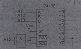

von Michael N. (michael2306)
Eine Frage dazu habe ich noch, und zwar die Bestimmung vom 3. Block zu
A15, A14, A13, A12, dass kann ich nicht nachvollziehen, da muss ja y7
aus dem ersten und y0 aus dem 2ten Block low sein oder? aber wie mache
ich das, dass ich 2 Bedingungen in einem Zustand darstelle?
Vielen Dank.
Danke euch für die Hilfe!
Also muss hier A15 Low sein (ist eine andere Aufgabe), weil laut Lösung
(ist dann wohl falsch) muss es HIGH sein.
von Karl H. (kbuchegg)
A15 muss hier Low sein, damit dieser 138 überhaupt was macht
>, weil laut Lösung
kann ich nicht beurteilen, weil das ja nur ein Ausschnitt aus der
Schaltung ist. Kommt drauf an, was im nicht gezeigten Teil passiert und
was eigentlich die Fragestellung zur Antwort "A15 muss high sein" ist.
Hier ist die Aufgabenstellung dazu. Also ich meinte A15 muss Low sein
das überhaupt ein Y Low werden kann.
Karl Heinz schrieb:
>>, weil laut Lösung
Äh. Mist.
Die Bildqualität ist so schlecht, dass ich fast den kleinen Kringel am
Ausgang des 'UND-Gatters' übersehen hätte. Das ist kein UND, das ist ein
NAND. D.h. der Ausgang ist gegenüber einem UND noch invertiert. Und da
die beiden Eingänge dieses NAND kurzgeschlossen sind, arbeitet dieses
Gatter ganz einfach als Inverter.
Also: A15 muss 1 sein, damit der 138 etwas macht.
