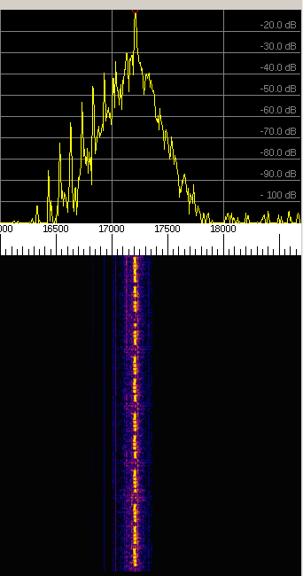

von Norbert V. (Firma: NoVeWa_A-Funk) (norbby)
Hier mein Empfangsbericht von SAQ
Der Empfang mit dem EKV13 war diesmal EXZELLENT und auch besser wie der
von SDR Twente, mit dem EKV13 hätte ich mit der G5RV, (als Langdraht
missbraucht hi), 579 gegeben, mit der MiniWipe und EKV13 nur 539 es war
aber trotzdem noch sehr gut Lesbar...
Als Option hatte ich noch parallel meinen Elektor Konverter mit einer ZF
von 10MHz und dem TS830S als RX und als Antenne war ebenfalls eine
MiniWhipe damit wäre der RPT 529 gewesen, der Elektor Konverter ist aber
auch Breitbandiger hatte ich festgestellt, da teilweise LORAN Signale
mit dabei waren und zeitweilig SAQ wegdrückte...
insgesamt gesehen ein erfolgreiches Experiment :)

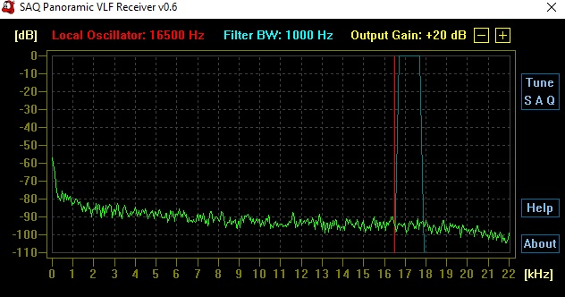

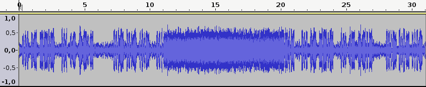

von Lutz H. (luhe)
Ein paar Sekunden der heutigen Sendung ( Soundkarteneingang 17.2 kHz)
Länge : 11.56444 Ost (11° 33' 52'' Ost)
Breite : 50.82681 Nord (50° 49' 37'' Nord)
QTH Locator : JO50ST
Deutschland, Thüringen, Kahla, Greuda
SAQrx, die Antenne war der linke Zaun in Richting Osten.
von ?!? (Gast)
Lutz H. schrieb:
Toll. Das Meer in 3,5s? ;-)

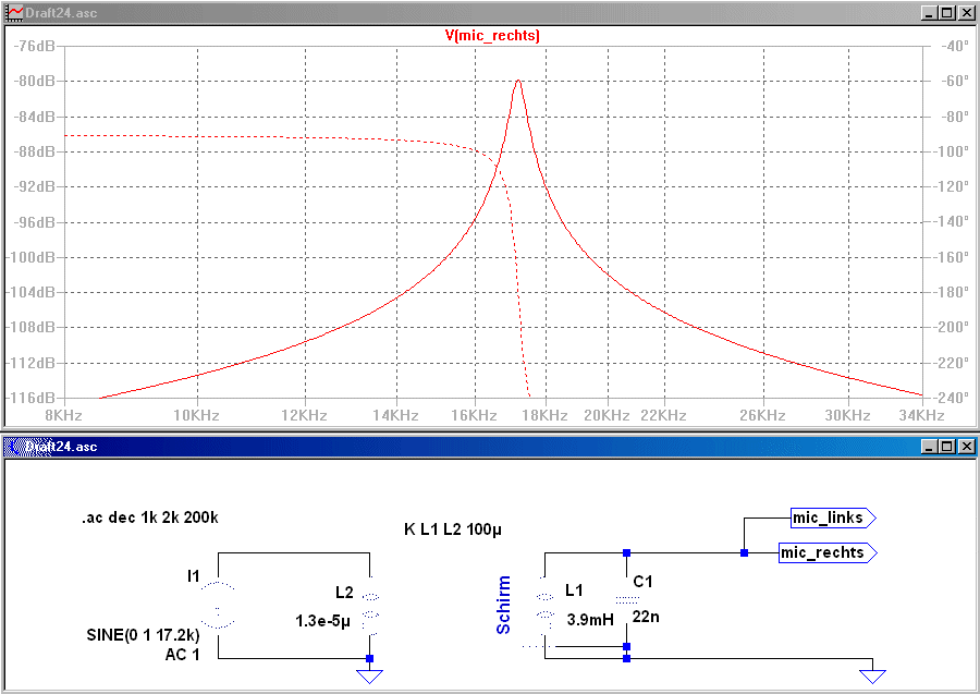

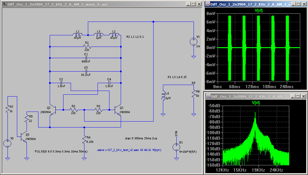

von Lutz H. (luhe)
Nein, auf einer Soundkarte ausgeben und mit SAQrx empfangen, oder zum
Test eines analogen Empfängers. Im Bild mein Empfang in der Simulation.

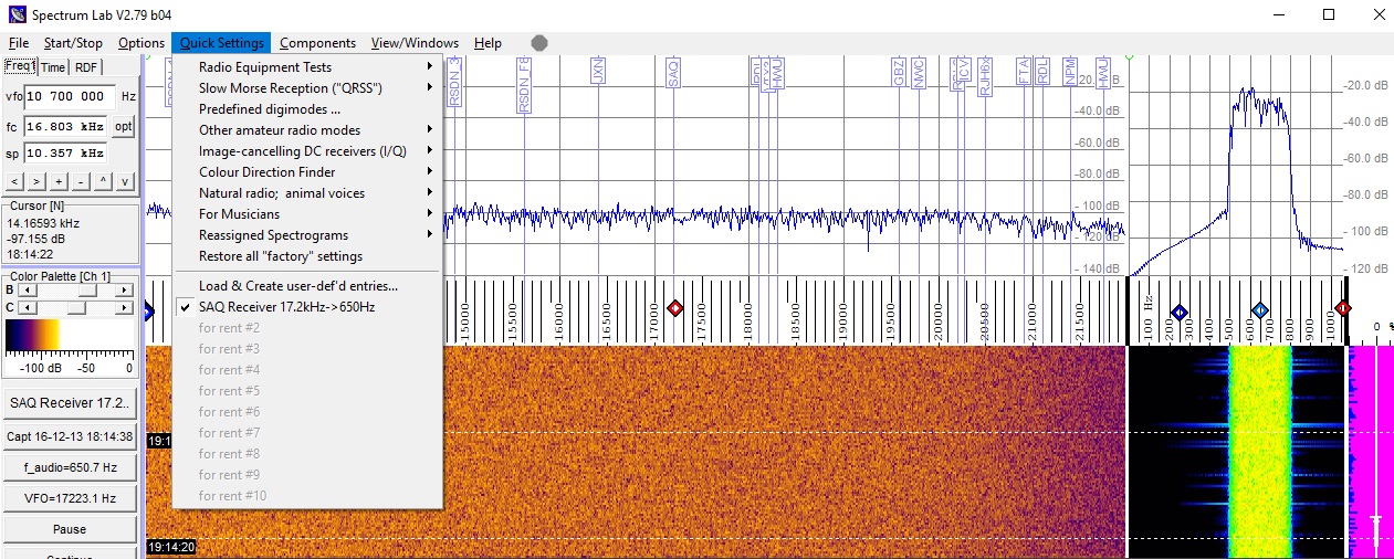

von Lutz H. (luhe)

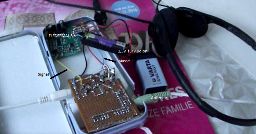

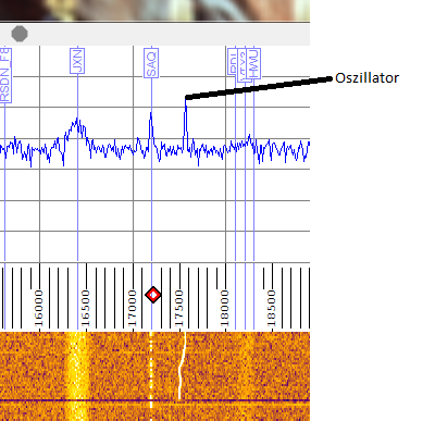

Mit einem Fledermaus- Detektor hatte ich leider keinem Empfang.
Es war nur ein Pfeifen zu hören.
Bei diesem Bild habe ich den Antenneneingang an eines Fledermaus-
Detektors mit dem Spectrum Lab analysiert.
Besser ist sicher ein richtiges Gehäuse. Ist ein massives Alugehäuse
geeignet?

Hier die Datei zum Anhören.
Viel Spaß

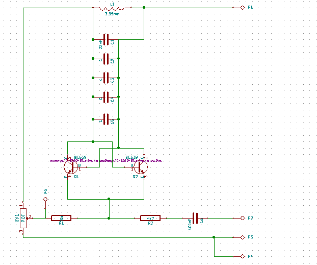

Angeregt vom Audion
http://www.elektronik-radio.de/
habe ich die Schaltung etwas modifiziert. (KICAD- Projekt)
Eine Multivibrator- Platine könnte auch eine neue Verwendung finden,
die Schaltung ist ähnlich. Welche Kennlinie wird zur
Verstärkungsänderung genutzt? Die Theorie ist mir nicht klar.
Die Spule ist eine Entmagnitisierungsspule aus einen Röhrenfernseher.
Dann wird ein 1 uF Kondensator eingelötet und die Resonanzfrequenz
bestimmt.
 ( War bei mir 2,5 kHz )
Durch Ausrechnen und Testen den Schwingkreis bei vollem Spulendurchmeser
auf etwa 17,1 kHz abstimmen.  Dazu Kondensatoren einlöten (bei mir 22n
und 1n =23n).
Das Abstimmen auf die exakte Empfangsfrequenz erfolgt durch Verringern
der Induktivität (die Spule wird oval).
Ich hoffe es ist eine Anregung für die Weihnachtssendung.
von Günter R. (guenter-dl7la) Benutzerseite
Nette Idee in der Tat, quasi der gute alte Q-Multiplier. Ich vermute,
weil der Gain  beim Transistor erst einmal mit dem Betriebsstrom steigt,
dass man am Poti bis zum Schwingungseinsatz die Bias steigert. Aufgabe,
wie bei jedem Transistor-Audion, ist es, dann zu verhindern, dass sich
dabei der Arbeitspunkt in Richtung höheren Gains verschiebt (Stichwort
'weicher Schwingungseinsatz'), dann ist es Essig mit dem CW-Dekodieren
bzw. es wird unempfindlich.
(Ehe einer schimpft: Nein, nicht die OC604 hervorkramen... aber
vielleicht BC109A älteren Datums).
Die Konsequenz wäre dann übrigens ein Pendelaudion. Schaltungen unter
'superregenerative' liefert das Netz haufenweise. Dann darf da nur nicht
ein Zeitgenosse in der Nachbarschaft auch SAQ hören wollen...
Dekodieren muss man auch beim Pendler 'invers': Wenn es nicht rauscht,
ist key-down gewesen, gewöhnungsbedürftig.

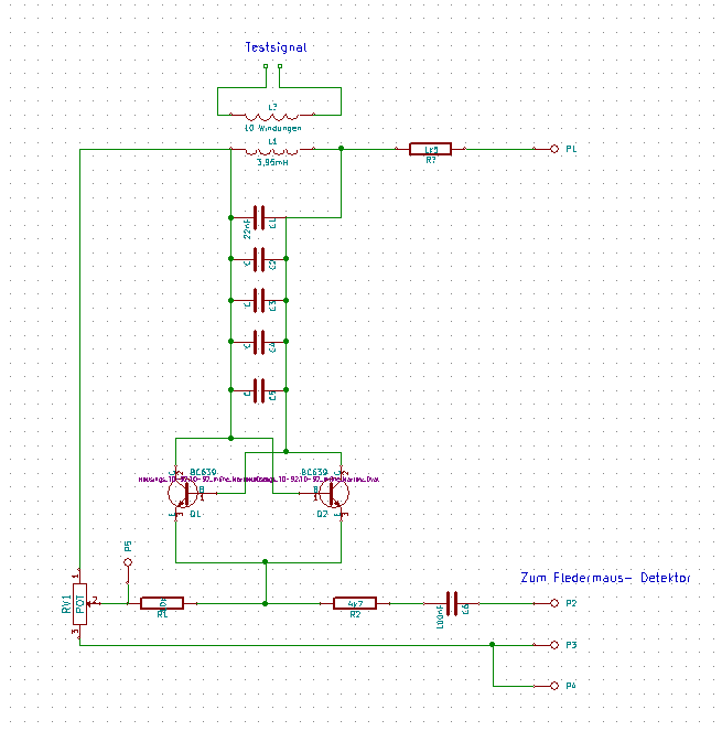

Meine Schaltung besteht aus der vorgestellten Audionschaltung,
diese wird als selektiver Vorverstärker eingesetzt. Als Empfänger wird
der Fledermaus- Detektor nachgeschaltet. Der arbeitet als
Festfrequenzempfänger.
Zurück zum Audion.
Es arbeitet sehr gut. Jetzt möchte ich das Testsignal aus der Soundkarte
einkoppeln. Mit einer Wicklung habe ich noch kein nutzbares  Signal
erhalten.
Auch werde ich in die Plusleitung  1 kOhm einbauen um die Stufen zu
entkoppeln.
Zum Empfang mit dem Audion soll aber auch ein nachgeschalteter NF-
Verstärker ausreichen.
Irgendwie  Schrittmotoren als Mischer einsetzen, das wäre was.

Nachdem zwei kleine Änderungen in der Audionschaltung realisiert wurden,
hier die Endfassung und eine Hörprobe. Mit den 10 Windungen wurde das
Simulationssignal  in die Entmagnetisierungsspule  eingespeist. Audion
siehe oben, weiter CD2003 Demodulation und LM 386  NF Verstärker, wie
schon beschrieben.

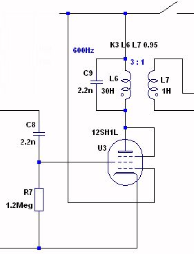

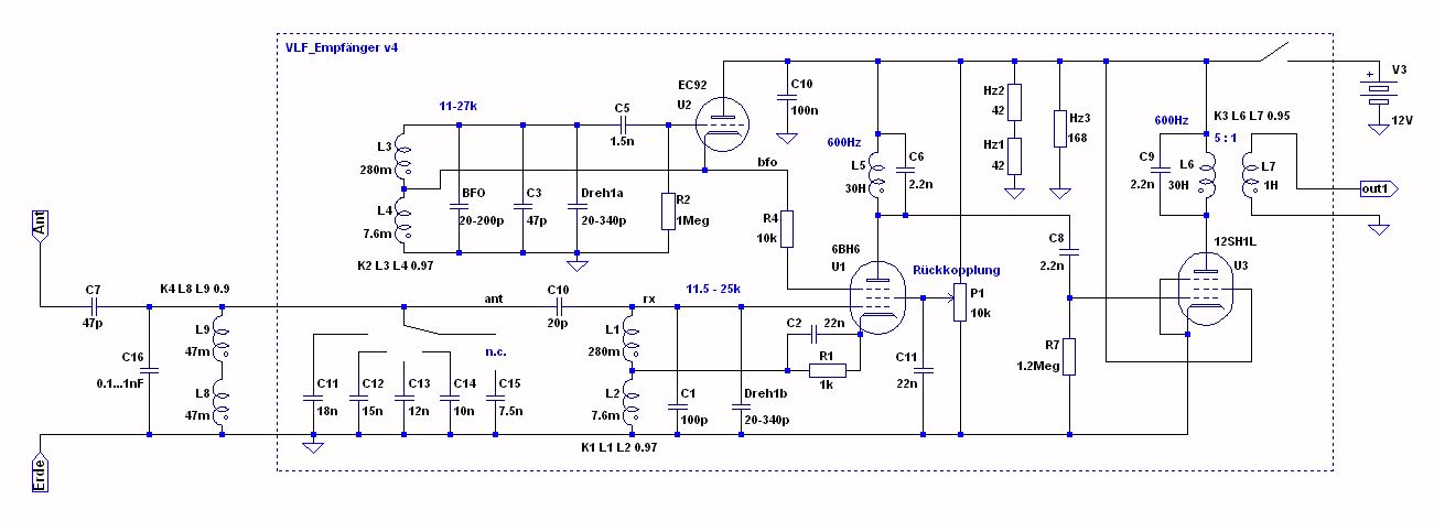

Meinen hab ich im Dezember 2013 gebaut. Im Prinzip ist es ein
Direktmisch-Empfänger mit Q-Multiplier am Vorkreis. Der läuft ganz
ordentlich und glüht sogar im Dunkeln.

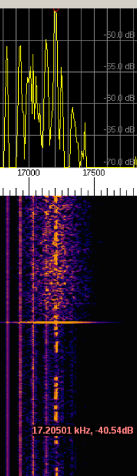

Ich hab jetzt wieder eine halbe Stunde die Einstellungen von
 Audicity geändert und versucht die 17200 Hetz  zu einem hörbaren Ton
umzuformen, erfolglos. Mit SAQrx sehe und höre ich den Ton bei 4 kHz,
Life aber nicht.

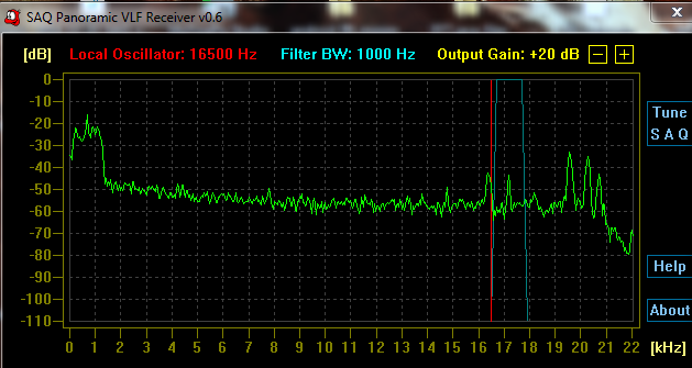

Das Signal hatte sich im Störnebel versteckt.

Rein elektronisch ohne Tonband gehts, etwas aufwendig.
Ein SAQ-Testsignal mit LTSpice in eine Datei geschrieben,
dann mit Audacity in die Länge gezogen wenn man so will.
Aus 17200 Hz eine Sekunde, gezogen zu 860 Hz 20 sec..
Vom Aufwand her ist sind bei mir nur ein paar Sekunden möglich.
Die Schaltung ist nur als Simulation da, die Frequenz ist hier
etwas zu hoch.
Obs als Schaltungsaufbau so geht, ist nicht getestet.
Durch die Tastung ändert sich auch etwas die Frequenz.
Der Träger wird nicht ein- und ausgeschalten, der Ton ist
also leise oder laut.
Der Restträger von SAQ sollte bei genügend starkem Empfang
ja auch hörbar sein.
Ein echtes "sehr gutes" Signal von SAQ habe ich nicht getested.

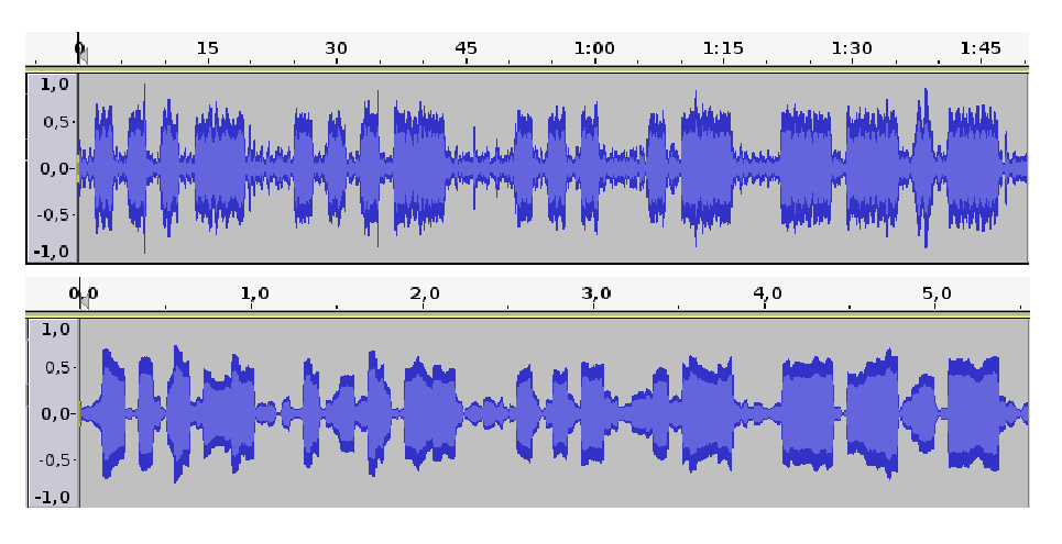

>Lutz H.
Danke für die Angaben.
Hab hier noch meine Datei vom 28. Juni 2015 gefunden,
damals gings ganz brauchbar.Als "Empfänger" habe ich Audacity
verwendet, die Datei mal 20 in die Länge gezogen, gleichzeitig
ist auch die Frequenz 20 fach kleiner.Wie bei einem Tonband.
Mit filtern und verstärken und viel probieren....
Rauschen enfernen auch noch probiert...
von Lutz H. (luhe)
Ich denke: Das einzelne Morsezeichen  müsste bei der langsameren Tonband
- wiedergabe auch
20 mal länger dauern. Audacity hat umgerechnet: Tonhöhe 20 mal
niedriger, Geschwindigkeit gleich.
von no_signal_saq (Gast)
Es dauert auch 20 mal länger, man muss dazu "Tempo/Tonhöhe ändern..."
auswählen, die Angaben 33 1/2 habe ich zu "nicht wichtig" gesetzt.
Änderung in % :  -95 %

Ein Empfangsbeispiel von hier, Weihnachten 2015.
Einmal Teil des Abstimmvorgangs, bei einem Teil der
eigentlichen Sendung gabs dann Empfangsstörungen.
Beispiel RF gefiltert und verstärkt, Aufnahme mit saqrx,
5 dB / div.

von Lutz H. (luhe)
Hallo Max,
ich nutze zwei Programme. SAQrx,  ein Programm speziell für SAQ mit
einer guten  Beschreibung und verfügbaren Quellen sowie das Programm
Spectrum lab. Es ist viel zu Umfangreich um damit nur SAQ zu empfangen.
Als Schaltung reicht als erster Versuch ein 3,5 mm Stecker mit zwei
lange Drähten. Einer an Masse und der andere gleichzeitig am linken und
rechten Kanal.  z.B. den Stecker und ein Stück Kabel eines  alten
Kopfhörers nutzen und entsprechend löten.
Die langen Drähte einfach mal in ländlicher Umgebung suchen.
Gartenzäune, Leitplanken. Die Markierungen im Bild von spectrum Lab
zeigen, im Längstwellenbereich ist viel los. Dort sind auch die
Energiesparlampen,
Stecker Netzteile ...
Ich versuche Weihnachten als Empfangsantenne die Entmagnetisierungsspule
eines Röhrenfernsehers. Das ist eine ca. 1cm dicke Schlange um die
Bildröhre und als Empfangschaltung ein Audion. Etwas Elektronik darf es
auch sein.
Viel Spaß
von B e r n d W. (smiley46)
Die Software:
http://www.dl1dbc.net/SAQ/#_The_Software_Defined
Als Antenne z.B. eine Spule mit möglichst großem Durchmesser:
https://www.google.de/search?hl=de&site=imghp&tbm=isch&source=hp&q=saq+empfang+spule&oq=saq+empfang+spule
Parallel dazu ein Kondensator, um bei 17,2 kHz auf Resonanz zu kommen.
Dann einfach die beiden Enden des Schwingkreises an den Mikrofoneingang
der Soundkarte. Eventuell hilft es noch, die Spule mit einer geerdeten
Alufolie abzuschirmen. Die Aluwindung darf nicht geschlossen sein.

von Lutz H. (luhe)
Ja richtig, das Audion  nutze ich um den Schwingkreis zu entdämpfen.
Zum Empfang soll dann ein modifizierter Fledermaus- Detektor vom Franzis
Verlag herhalten.
Es soll ein Direktmischempfänger werden.
Zur Sicherheit mit dem PC als Zweitempfänger.
Das Audion habe ich heute zum Schwingen gebracht, nachdem ein
Kurzschluss in der Antennenzuleitung eine große Verwunderung hervorrief,
wieso die Schaltung plötzlich sehr rauscharm wurde.
von Lutz H. (luhe)
Es geht wie ich es mir vorgestellt habe.
10...12 dB über man-made-noise in der City Berlin, die Alphas im noise,
sehr schön.

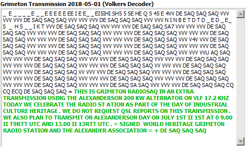

von ~Mercedes~ (Gast)
Günter meinte:
> sehr schön.
Was hat der SAQ - Sender nun eigendlich übermittelt,
ich habs leider nicht mehr geschafft, einen Detektorempfänger
zu bauen.
Kann bitte einer mal der Wortlaut posten?
mfg
Traditionell eine passende Grußbotschaft in Telegrafie (Sendeart A1, der
Träger wird getastet). Ist mit einem Detektor allein vermutlich nur sehr
schlecht zu empfangen, es sei denn, dass das Signal so stark ist, dass
man die DC-Anteile aufzeichnen könnte. Aber darüber ist im Thread oben
ja genügend abgehandelt worden.
Ansonsten siehe http://grimeton.org/?lang=en
Ein aktuelles Hörbeispiel findet man z.B. bei
http://www.qrpforum.de/index.php?page=Thread&postID=92643#post92643
Die .txt-Datei ist eigentlich ein MP3. :)  Ist aber nur sehr kurz,
der Mitschnitt der Uni Twente dagegen ist länger (aber teilweise leicht
gestört).  Ich hänge ihn mal hier mit dran.

Nicht von mir Empfangen... ich hab nur über Twente mitlauschen können..
Und auch gleich der Hinweis auf den nächsten geplanten Sendetermin :)
von Martin M. (wellenkino)
VVV VVV VVV DE SAQ SAQ SAQ CQ CQ CQ DE SAQ SAQ SAQ
THIS IS GRIMETON RADIO/SAQ IN AN EXTRA TRANSMISSION USING THE
ALEXANDERSON 200 KW ALTERNATOR ON VLF 17.2 KHZ . TODAY WE CELEBRATE THE
RADIO STATION AS PART OF THE DAY OF INDUSTRIAL
CULTURE HERITAGE . WE DO NOT REQUEST QSL REPORTS ON THIS TRANSMISSION

was war das eigentlich für ein breitbandiges Ding auf 18,2kHz
Das hat ziemlich genervt bei der Bandbreite.

RST 489 im Südwesten mit einem 3 Röhren Direktmischer und 40m Draht.
Merry Chrismas,
Bernd

@Bernd: congrats zum Konzept des RX mit nur 12-V-Speisung der Anoden...
Hallo Günter
Ja, der Empfänger spielt seit 2013 gut. Im ersten Jahr wurde er an einer
Loopantenne mit 50 Windungen betrieben und ab 2014 an der 41m langen
Drahtantenne.
Die EC92 schwingt schon ab 5Volt an Heizung und Anode. Beide, die EC92
und die 6BH6 (oder auch die Dual Control 6AS6) benötigen für die Heizung
6,3Volt / 150mA und lassen sich so leicht in Reihe schalten.
Die 12SH1L wird in einer Raumladeschaltung betrieben. Dadurch fließt
etwas mehr Anodenstrom, der Ton wird aber nicht wirklich viel lauter. Es
ging damals nur ums Prinzip, es reicht jedenfalls für gute
Kopfhöhrerlautstärke.
Gruß, Bernd
von eric (Gast)
Davon ist im Schaltbild aber nichts zu sehen.
Inzwischen startet der 2. Durchgang.
@Eric
Ja, du hast recht. Ich hab die alte Variante gefunden. Vermutlich war
die Schirmgitterschaltung minimal lauter. Man müsste auch den
Ausgangsübertrager auf die niedrigere Ausgangsimpedanz der
Raumladeschaltung anpassen, dann kommt evtl. ein wenig mehr.

Feinen Sache, reizt zum Nachbau mit der 86er Serie.
