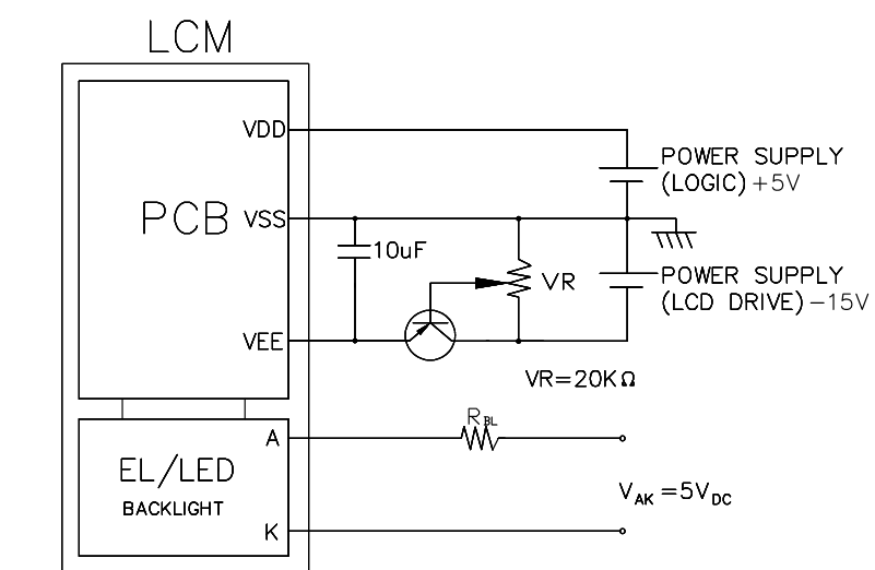

Hallo! Ich bin gerade auf der Suche nach einer Ladungspumpe für ein LC-Display. Dieses hat einen T6963C Controller und benötigt für VEE (Power Supply for LC-Driving) -15V. Das Display wird mobil (3,7V LiPoly Akku mit TSP61090 für 5V Erzeugung) und USB Anschluß (Ladung des Akkus bzw. Netzbetrieb über MCP73831) verwendet. Die 5V habe ich also. Nun benötige ich nur noch für das LCD die -15V. Ich habe mal einen Ausschnitt vom Schema angehängt. Vielleicht kann mir ja jemand bei der Suche helfen bzw. Tipps geben. LG, roblue
Im Prinzip so: https://de.wikipedia.org/wiki/Ladungspumpe#Invertierte_Spannungsvervielfachung Statt des Schalters nimmst Du einen Ausgang deines Controllers, den du periodisch schaltest (PWM bietet sich hier an). Mit der gezeigten Anzahl Dioden wirst du nicht auf -15V kommen, daher wirst du die Diodenkette verlängern müssen. Immer einen Kondensator nach Masse, einen an den Ausgang abwechselnd, so wie in Wikipedia gezeigt. Strom wirst du nur wenig entnehmen können, aber das LCD wird auch nicht viel brauchen. Oder einen DC-DC-Konverter wie diesen hier: http://www.reichelt.de/?ARTICLE=140652

Danke für die schnelle Antwort. Im Prinzip könnte ich gleich diesen DC/DC-Konverter nehmen: https://secure.reichelt.de/Wandler-Module-DC-DC/NMH0515DC/3//index.html?ACTION=3&GROUPID=4956&ARTICLE=140677&SHOW=1&OFFSET=500& oder? Der positive Ausgang wird dann mit GND verbunden und der negative Ausgang ist dann für meine -15V an VEE?
roblue schrieb: > Die 5V habe ich also. Nun benötige ich nur noch für das LCD die -15V. Nein, du benötigst keine -15V, sondern eine einstellbare Spannungsquelle. Dann nimm gleich MAX868 oder MAX749. http://www.maximintegrated.com/en/app-notes/index.mvp/id/239
