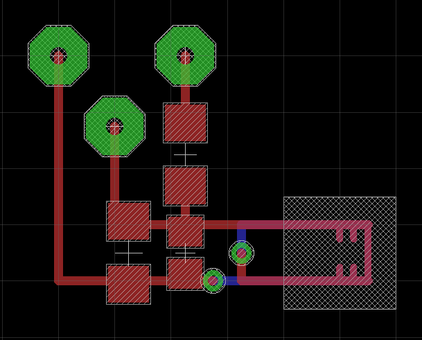

Helmut S. schrieb: > 0402 SMT-Bauform - Iihh, nee danke. Habe tatsächlich 0603 da, aber nee danke. 0805 ist ok aber darunter fehlt mir die Geduld und ruhige Hand, das führt nur zu Wut- und Hustenanfällen. Helmut S. schrieb: > Bei 100MHZ werden Filter mit diesen Strukturen zu groß. Das lohnt sich > eher ab 1GHz. - Danke Wilhelm Schürings schrieb: > Was verstehts du unter 'vielen Polen'? Über > die Art des Filters hast du uns auch noch nichts verraten. - So viele, dass ich kleine Spulen brauche, das hängt natürlich vom Typ und der Breite ab. Ich benutze häufig T-förmige (hochohmige)

Bandpassfilter weil ich die Längskondensatoren eh zum DC-trennen der MMIC brauche und ich verschiedene Parallel schalten kann. Wilhelm Schürings schrieb: > wie du dein Filter berechnet hast - Zum Tabellen umrechnen war ich zu faul und ein anständiges Programm habe ich nicht, also habe ich das Internet bemüht und diese nützliche Seite gefunden: http://www.wa4dsy.net/filter/filterdesign.html Die Werte nehme ich als Start und passe sie an meine Bedürfnisse an. (z.B. weil ich von 100 nach 50 Ohm oder von 50 nach 25 Ohm muss o.d.g.) > Wenn man dann feststellt, daß Änderungen von ein paar nH > oder Bruchteile eines pFs die ganze Sache über den Haufen > werfen, war die Berechnung wohl für die Tonne. - Stimmt das ist wichtig. Daher ist der Hinweis "Profis kaufen sich sowas" wenig hilfreich, denn die Dinger haben 20% Toleranz. Auf die Idee mit dem Selberwickeln war ich schon gekommen, aber das fordert Geschick und Zeit. Außerdem ist das Vermessen einer derartig kleinen Spule ein ganz eigenes Problem. Mir wäre es lieber ich könnte eine Struktur auf die Platine malen und die Sache hat sich erledigt.

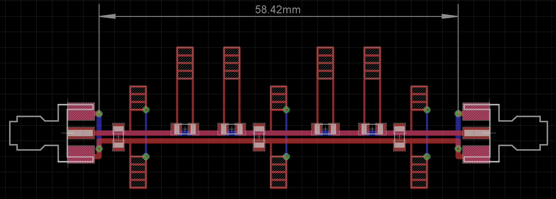

Tiefpassfilter im VHF/UHF-Bereich sind oft als "tubular lowpass" aufgebaut. Beitrag "(möglichst idealen/"hochwertigen") Tiefpass berechnen" die von mir zitierte französische Webseite gibts aber nur noch im Archiv: https://web.archive.org/web/20060529093751/http://f6kbf.free.fr/main5e.html

Christoph Kessler (db1uq) schrieb: > Tiefpassfilter im VHF/UHF-Bereich sind oft als "tubular lowpass" Hm, und wie bekomme ich 3 m lange Rohre in eine 4x6x10 (cm)³ Metallkiste? Diese 3mm Koaxialkabel sind auch nicht ganz billig und mögen keine engen Biegeradien, sonst könnte ich sie vielleicht über der Platine außen herum wickeln.
Christoph Kessler (db1uq) schrieb: > die von mir zitierte französische Webseite gibts aber nur noch im > Archiv: > https://web.archive.org/web/20060529093751/http://f6kbf.free.fr/main5e.html Den Inhalt hat anscheinend F1FRV auf seine Website übernommen: http://f1frv.free.fr/main3e_Filtres_LP.html Arno
Ja das war die Webseite. Und 3m lang müssen die nicht sein, es sind ja keine Wellenlängen-Abmessungen sondern eher konzentrierte L und C in Koaxialausführung. Die abgebildeten Typen sind auch für höhere Sendeleistungen gedacht, das gibt es schon kleiner.

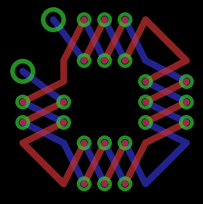

Ich hatte bereits eine kleine Platinenspule fertigen lassen jedoch ohne den nötigen Widerstand und Kondensator. Ich habe es dennoch geschafft sie zu vermessen. Die Spule ist quadratisch mit einer Seitenlänge von 250 mil und hat 4 Windungen. Die Platine ist 1,63mm dick. Ich bin auf grob 100pH gekommen. Die Messung ist jedoch wenig vertrauenerweckend. Ich habe mit dem zehnfachen gerechnet. Da L~=l²*n² werde ich es noch mal mit 750mil und 12 Windungen versuchen. Das ist mir aber eigentlich zu viel.
Du willst also die Ersatzparameter für 'gedruckte' Spulen auf Platinen bestimmen? Das gibts doch fertig: http://eschemainda.com/Gedruckte_Spulen.cshtml Der erwartete Wert sollte zumindest der Länge eines kompletten Umkreises entsprechen. Da hast du wohl falsch gemessen.

Moritz G. schrieb: > Auf einen Faktor 10 "genau" gemessen zu haben reicht mir aber > schon, mehr war bei der Größe nicht zu erwarten. Dein Wert von 100pH ist meiner Meinung nach GROB FALSCH . Das ist lt. Faustformel ein gerader Draht von 0.14mm Länge. > Ich bin jedoch allgemein überrascht, dass so wenig heraus > kommt. Bei fast 50 (mm)² und 4 Windungen hätte ich deutlich > mehr erwartet. 4 Windungen mal 4 Seiten mal (geschätzt) 3mm macht knapp 50mm. Schon ein gerader Draht von 50mm Länge hat über 30nH. Falls die Einheit "pH" kein Tippfehler war, liegst Du mindestens Faktor 200 daneben - eher Faktor 2000.
Christoph Kessler (db1uq) schrieb: > Man könnte sich die Arbeit natürlich leicht machen, und fertige > Komponenten verbauen ... Da bin ich auch schon drauf gekommen und bei der Firma habe ich auch schon mehrfach gesucht. Die haben aber nichts passendes. Ein breites Filter kann ich auch selber, was schwer ist ist ein schmales (Bandbreite < 10% Frequenz) Filter. Possetitjel 08.07.2014 14:20 schrieb: > gerader Draht Ein gerader Draht hat gar keine Induktivität, da fließt nämlich kein Strom durch. Das ist eine nette Elektrotechnik I Rechenaufgabe aber selbst dort und theoretisch Fragwürdig. Ich habe die Messung heute wiederholt und es wurde dadurch nicht anders.
Possetitjel schrieb: > Dein Wert von 100pH ist meiner Meinung nach GROB FALSCH. Stimmt. Neues Ergebnis : 75nH (quadratisch; Seitenlänge 250 mil; 4 Windungen zwei oben zwei unten) Ich muss eine Oberresonanz gemessen haben und die echte übersehen haben. Dieses Mal stimmt es, und ist leider viel zu groß. Jetzt sehe ich nur noch zwei Lösungen: 1. Parallelschalten 2. Hochohmig (Problem auf Kondensatorseite verschlimmert sich)

Ich habe eine Platine mit der abgebildeten Struktur in Auftrage gegeben. Ich setze meine Hoffnung auf 20nH bis 40nH Induktivitäten, falls kleinere errechnet sind verringere ich die Güte und Kapazität.
