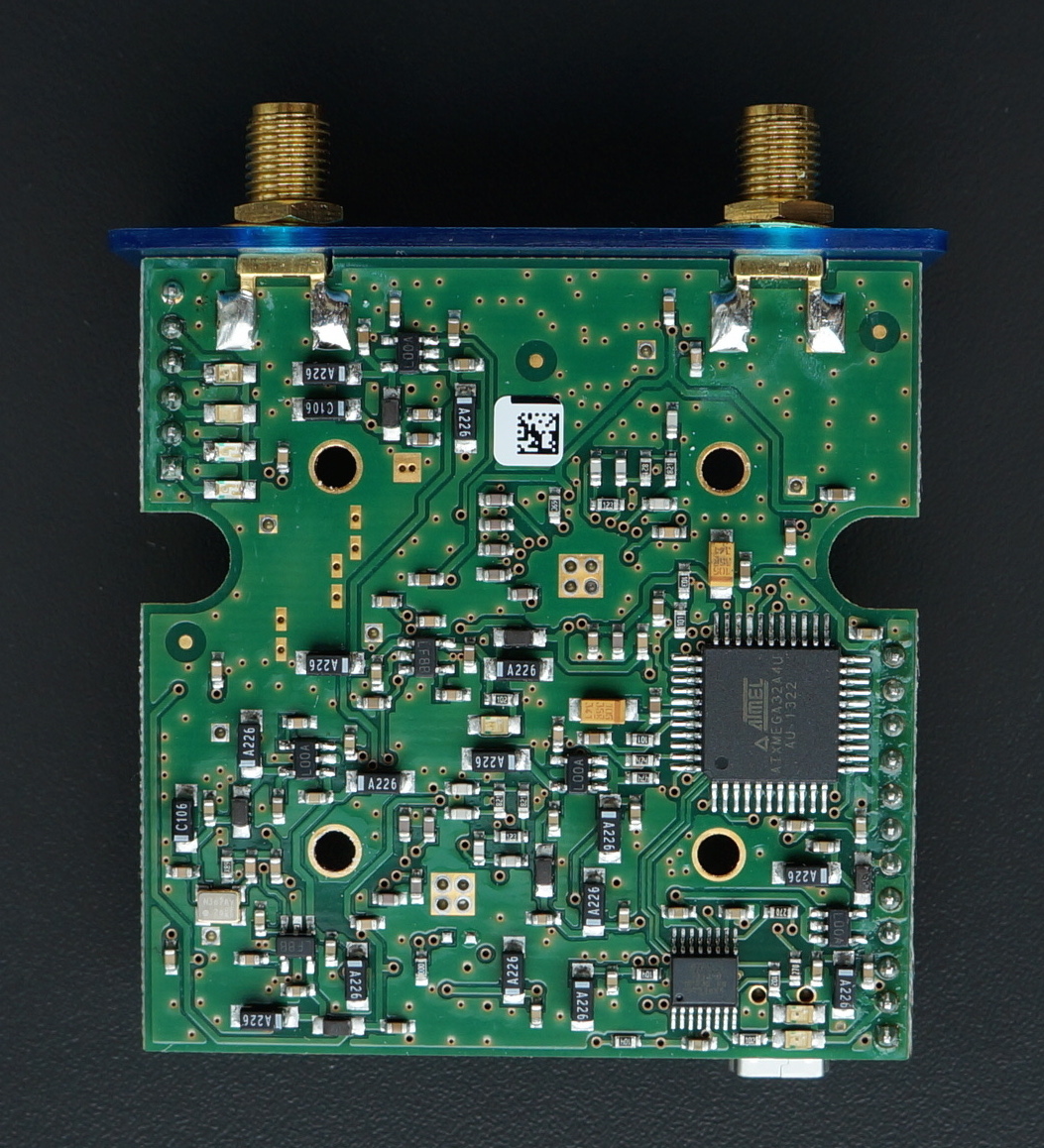

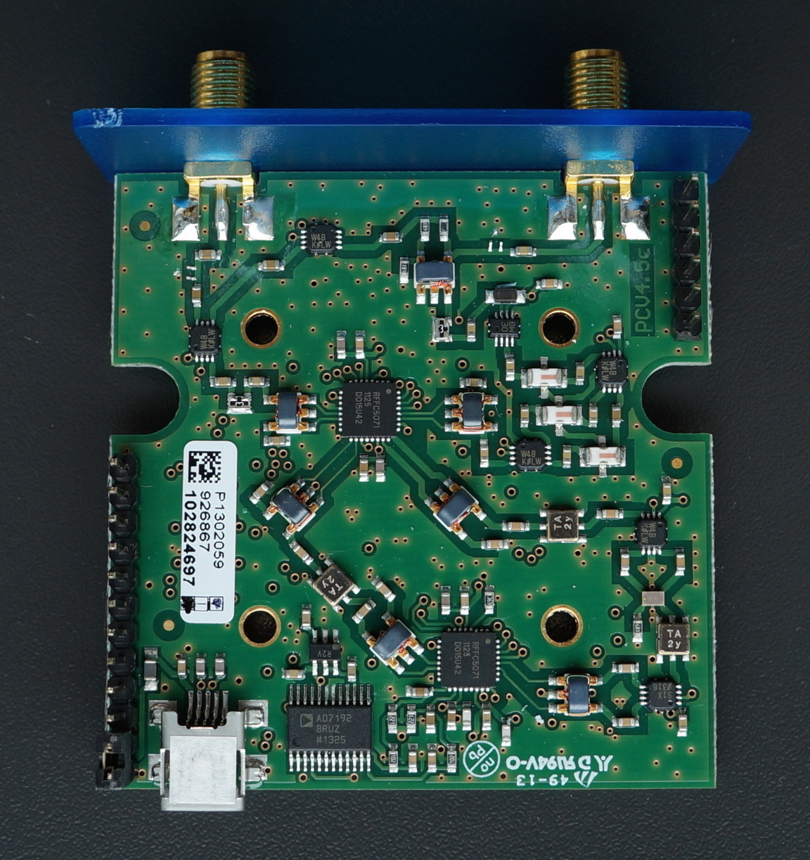

Ich habe ihn am Samstag in Friedrichshafen gesehen, Wimo war nicht dort,
es gibt soweit ich weiß eine eigene Webseite dazu. Viel kann nicht
drinstecken, wäre interessant welche Chips verbaut sind.

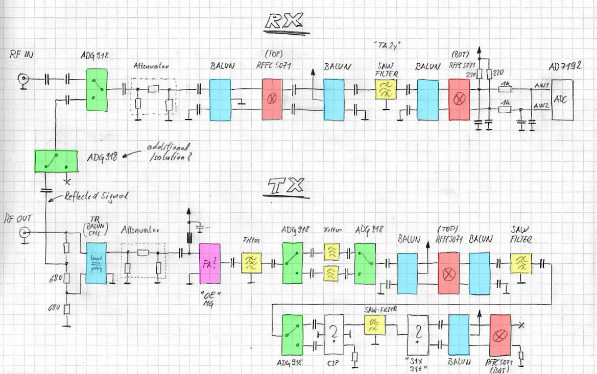

Ich vermute, der funktioniert anders. Es wird ja mit damit geworben, ihn
auch als Generator nutzen zu können. Das würde mit einem ungefilterten
DDS-Signal nur bedingt gut funktionieren.
Die Signalerzeugung würde mich aber mal interessieren.
Die Zeit wird es schon zeigen... viel kann bei dem Preis ja nicht drin
sein. Ich denke, die Genauigkeit wird nicht so gut sein wie beim VNA von
DG8SAQ.

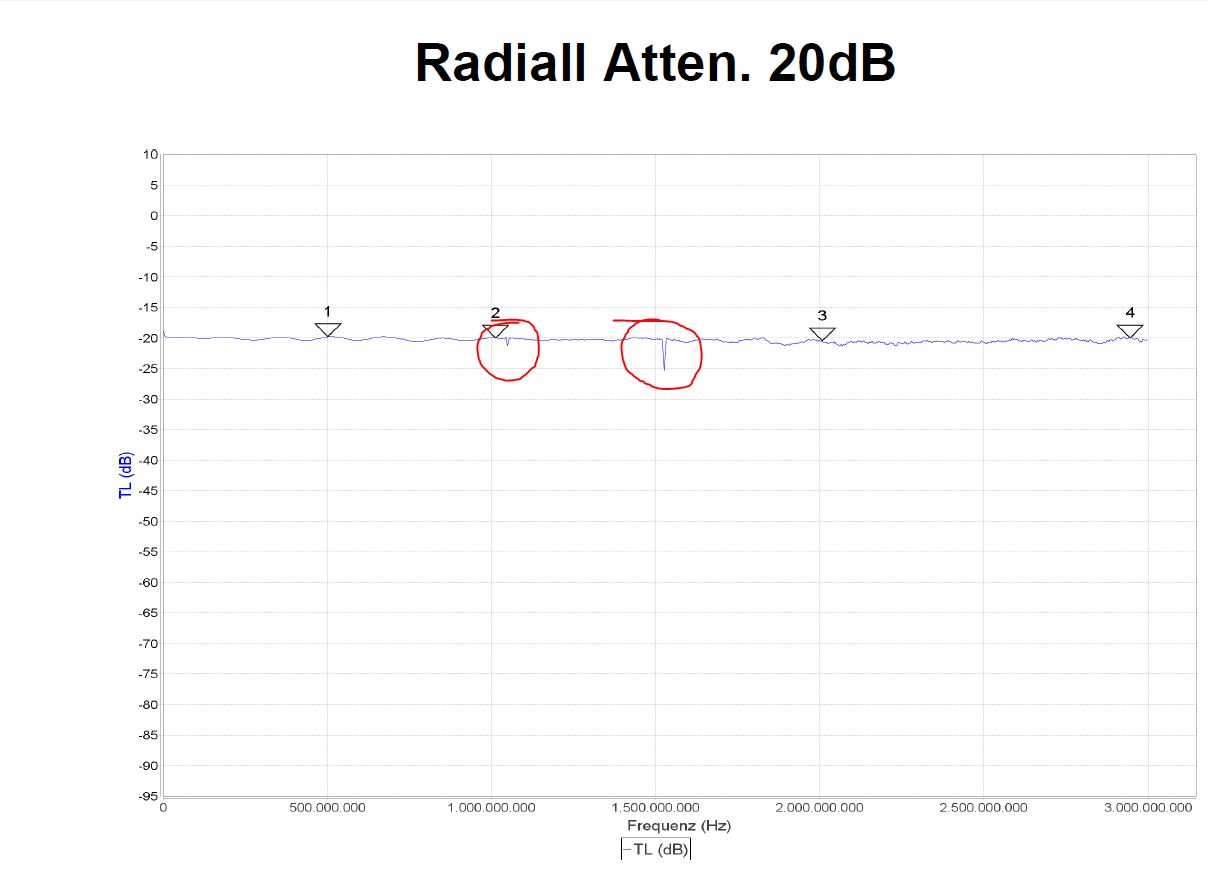

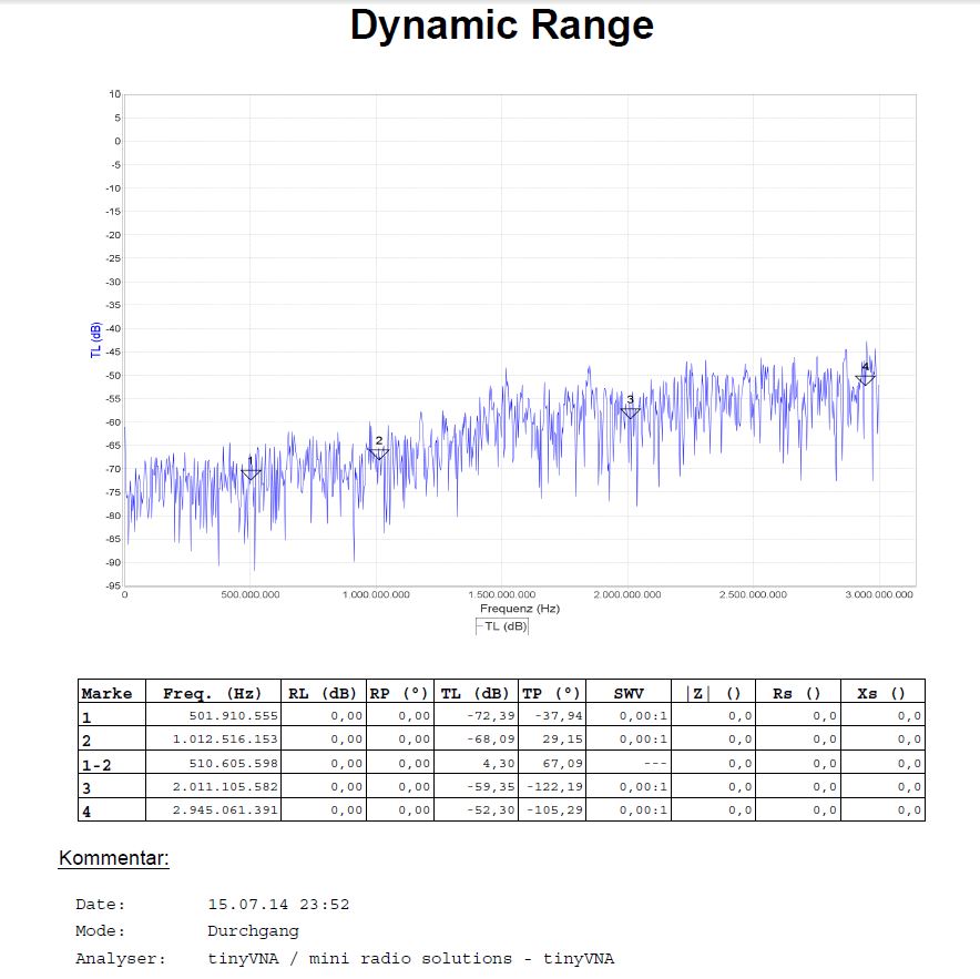

von Matthias (Gast)
Hallo Zusammen,
die Dynamik vom Tiny ist bei mir etwas besser als beim Extender (jeweils
gegen Semirigid kalibriert). WLAN lässt sich noch gut messen ...
allerdings merkt man, dass jenseits von 1,5GHz das "Rauschen" zunimmt.
Wenn Dietmar die internen "Bandumschaltungen" bei 1GHz und 1,5GHz
kalibriertechnisch noch ausblenden kann, bin ich ganz zufrieden mit dem
Teil. Auffällig ist die starke Erwärmung im Betrieb. 52°C scheinen da
keine Seltenheit zu sein. Das Gerät hat deswegen am Anfang eine starke
Temp. Drift, weswegen ich immer erst nach 5min. einen Kalibriervorgang
starte. Danach sind die Ergebnisse aber immer gut reproduzierbar. Man
darf von der kleinen Kiste keine Wunder erwarten ... aber wer im
Hobbybereich für relativ wenig Geld bis 3GHz noch Messungen veranstalten
will, sollte mal ein Auge drauf werfen ;-)
Grüße Matthias

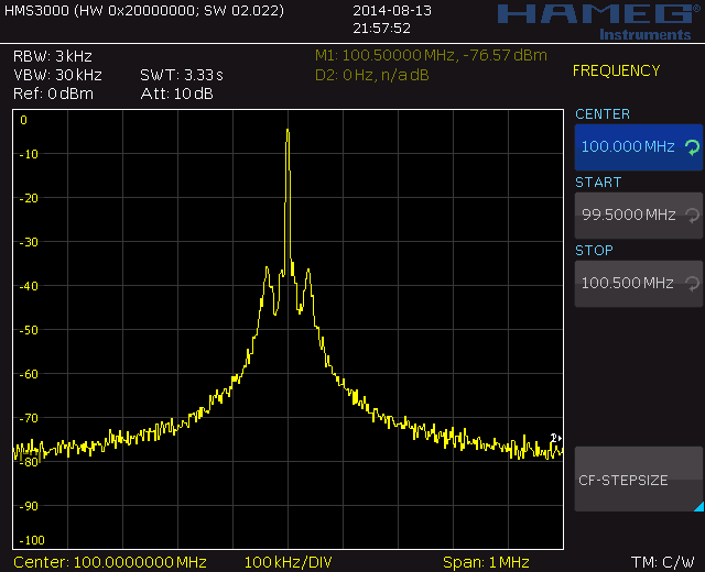

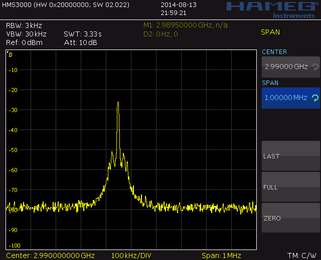

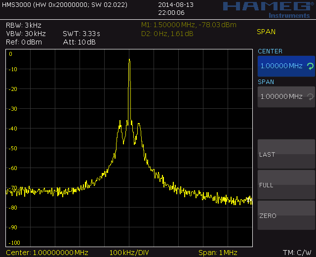

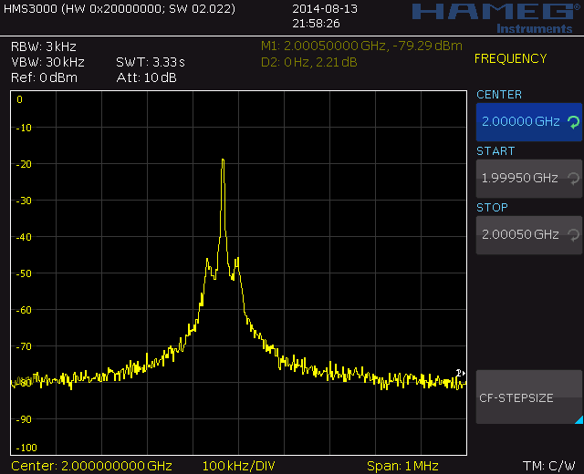

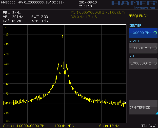

Hier mal ein paar Spektren der Signalqualität vom Mini-VNA Tiny im
Generator-Modus. Jetzt kann man sich denken, wie das Signal so
breitbandig erzeugt wird.
In der Reihenfolge 1, 10, 100 MHz, 1, 2, 2.99 GHz

Fotos von Ober- und Unterseite vom MiniVNA Tiny sind angehängt!
Ist ein nettes Gerät, funktioniert gut - wohl auch weil sie die bewährte
vna/J Software verwenden statt selber irgendwas zusammzuschustern!
Liebe Grüße
von Silvio K. (exh)
Coole Sache.
Vielen Dank Philipp!
von Thomas R. (tinman) Benutzerseite
sieht deutlich besser aus als ich gedacht habe, danke für die bilder.

Was mich interessiert, sind die angesprochennen "fehler" immer noch
drin?
http://www.knietzsch.com/amateur_radio/ham_VNA.htm#miniVNA_Tiny

Ja in den Messungen sind immer wieder mal Spikes drinnen an bestimmten
(fixen) Positionen. Ich vermute dass das Messbereichsumschaltungen sind.

So, anhand der Fotos sind hier für den Anfang mal jene HF-Pfade
markiert, die zum RX(gelb), TX(rot) und TX-REFELCTED(lila) gehören
eingezeichnet.

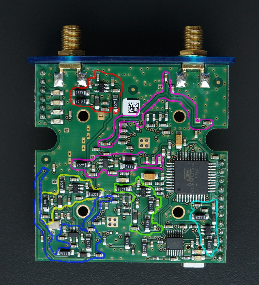

Hier die LDOs und ihre Zugehörigkeit.
-) ROT: LDO + LC-Filter für TX-"amplifier"?
-) GELB: LDO + LC-Filter für den Oszillator
-) BLAU: LDO + LC-Filter für zwei TX-Pfad Switche + unterer RFFC5071
-) LILA: LDO + LC-Filter für zwei RX-Pfad Switche + oberer RFFC5071
-) GREEN: LDO + LC-Filter für den ADC
-) CYAN: LDO + LC-Filter für Atmega?

Bisher identifizierte Komponenten:
-) ATMEGA32A4U Atmel Microcontroller
-) FTDI oder SIPEX USB-UART Konverter
-) AD7192 24bit Sigma-Delta ADC
-) RFFC5071 VCO und Mixer
-) ADG918BRMZ ("W4B LW") SPDT breitband switch mit Term.
Wer kann helfen herauszufinden, welche Komponenten hinter den restlichen
Chips mit folgendem Aufdruck stecken?
-) "OE MG" (ich vermute ein amplifier)
-) "S1X 316" (hat balanced input und unbalanced output?)
-) "TA 2y" (ich vermute ein SAW filter)
-) Der silberne chip im 6-pin CSP rechts über dem "TA 2y" (Filter?)
Weiters sind die verwendeten Balancer Trafos noch nicht klar.
Wahrscheinlich wurden einfach jene aus dem Datenbaltt des RFFC5071
verwendet. ;)
Die drei weißen Keramik Filter-Bausteine im rechten oberen PCB Bereich
zur TX-Bereichsumschaltung (Aliasing-Frequenzen Unterdrückung?)
Feedback/Korrekturen und Unterstützung sind willkommen!

Kurze Anmerkung zu den bisherigen Erkenntnissen:
Kein Wunder, dass das Teil ohne Ende heizt bei der Anzahl an LDOs.
Das Impedanz-kontrollierte Layout schreit ebenfalls nach Verbesserung.
Die Entwickler hatten offensichtlich ESD-Schutzelemente direkt bei den
Ports vorgesehen, diese aber nicht bestückt ;) (darum auch das komische
Konstrukt zweier in Serie geschalteter DC-Abblockkondensatoren am
RX-Eingang)
Es fällt nicht nur schwer, sondern ist unvernünftig sich das Teil für
428.-€ schön zu reden :(
Ahhhmmm.... hat das Teil überhaupt eine legale CE Kennzeichnung etc.???

Skizzen der HF-Pfade sind fertig und folgen in Kürze...

Hier meine erste Skizze der HF-Pfade zur weiteren Analyse...
Soweit ich das sehe, wird der TX-Pegel gar nicht gemessen?! hmmm...
Bitte um konstruktive Kommentare/Ergänzungen!

Bin vielleicht ein bisschen spät dran, aber weil ichs sonst noch nicht
gesehen habe: Fotos von Top + Bottom vom PCBA.

von Silvio K. (exh)
Ich finde das nach wie vor interessant. Danke für die Fotos
Ratedepp schrieb:
> Die Fotos sind vom 12.10.2014 20:10
Beitrag "Re: Kennt jemand den mini-VNA Tiny 1-3000 MHz?"
Leicht kleiner skaliert und neu abgespeichert.
