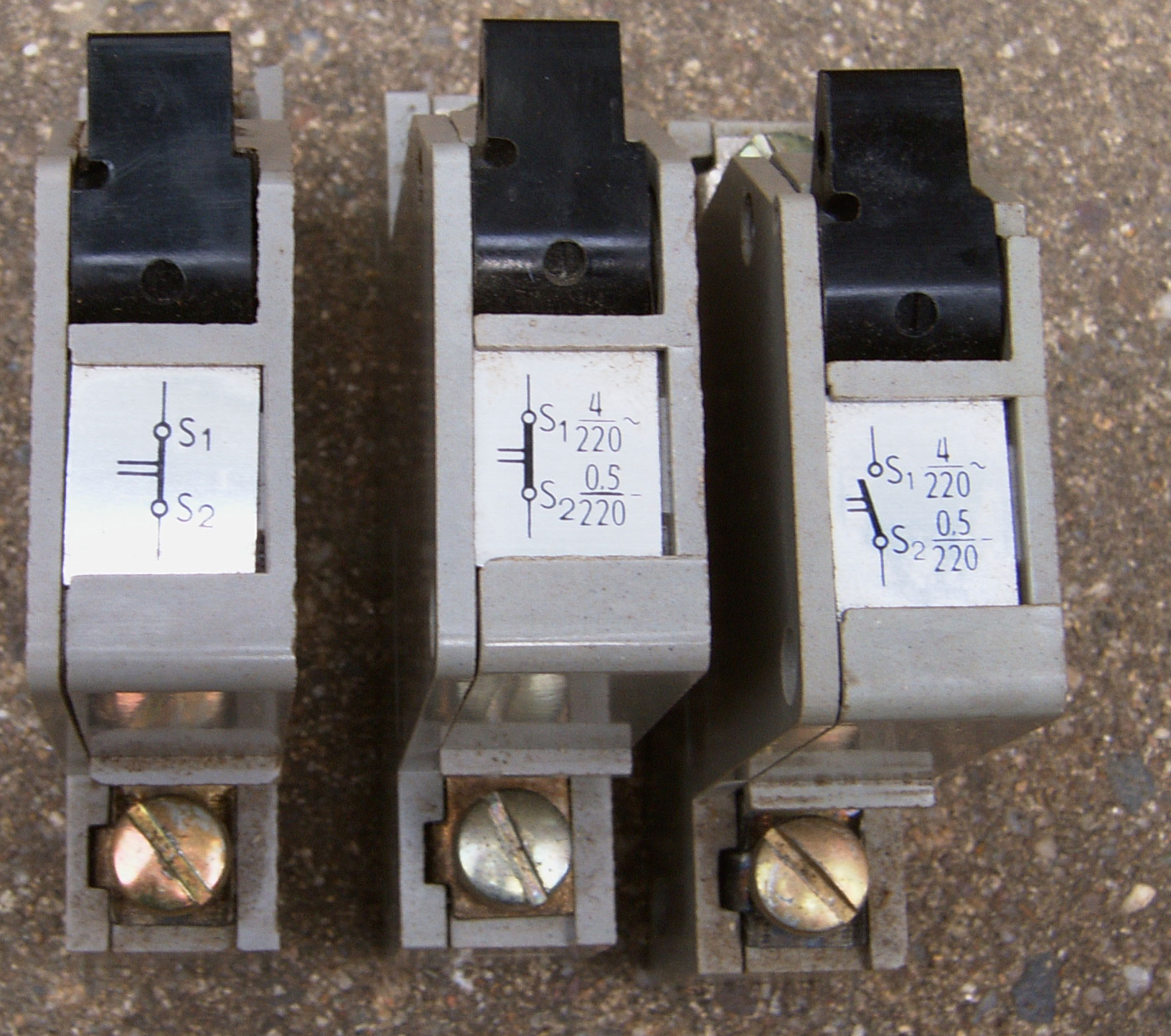

Ich habe hier einen Karton mit Schaltern für die Hutschiene geerbt. Die stammen aus der späten DDR, etwa 1991. Die sehen aus wie Sicherungsautomaten. Schließer kann ich mir vorstellen, aber wozu braucht man Öffner? Vielleicht kann ein Elektriker einen Tipp geben.

Michael_ schrieb: > Sag lieber, wozu man öffner braucht! Bestimmungsgemäß zum Unterbrechen eines Stromkreises. Und wenn der Kippschalter geöffnet hat, ist er dann ein Schließer.
Michael Bauer schrieb: > Michael_ schrieb: >> Sag lieber, wozu man öffner braucht! > > Bestimmungsgemäß zum Unterbrechen eines Stromkreises. > Und wenn der Kippschalter geöffnet hat, ist er dann ein Schließer. Dann einigen wir uns auf Schlöffner? :-)
Öffner braucht man um eine Stromversorgung zu unterbrechen. Sicherungsautomaten sind z.B. Öffner. Ab und Zu - zB. zu Wartungszwecken will man Dinge Spannungsfrei schalten können. An Ventilatoren ab einer gewissen Grösse sind Öffner am Motor vorgeschrieben. (Damit der Monteur nicht die Finger geklemmt kriegt, weil glaubt die Versorgung ist abgestellt, nur weil der Regler das Ding auf 0 gefahren hat). Eine vorsorgliche Arbeitserdung ist aber immer gut.
Michael_ schrieb: > , aber wozu braucht man Öffner? Normalzustand für einen Stromkreis ist ja "geschlossen". nur in Ausnahmefällen wird ausgeschaltet (Wartungsarbeiten z.B.) Michael_ schrieb: > sehen aus wie Sicherungsautomaten. Etwa "offen" wenn Bibbus oben?
Hei, hast Du die mal durchgemessen, ob da tatsächlich ein Unterschied in der Schaltstellung ist? Vielleicht wurde ja nur das Symbol geändert... Keine Ahnung, was die da "drüben" so getrieben haben, aber das Symbol für einen Öffner schaut zumindest hier anders aus. Grüße, Tom
Michael_ schrieb: > Schließer kann ich mir vorstellen, aber wozu braucht man Öffner? z.B. für eine Notbeleuchtung/Steckdose die normalerweise nicht aktiv ist? In unserem Sicherungskasten war auch eine extra Steckdose sogar mit Schraubsicherung verbaut.
Hallo zusammen, wenn ich mich recht errinnere gab es für die alten DDR Hutschinenschalter Metallklammern. Damit konnten mehrere Schalter zusammen bedient werden. Wechsler gab es meiner Meinung nach nicht, von daher war das Koppeln von Öffner und Schliesser durchaus sinnvoll... Bitte nicht verwechseln mit Sicherungen - die dürfen nicht so einfach zusammengefasst werden. Gruß Martin

Hallo Martin, ich meine mal einen Wechsler gesehen zu haben von diesem Typ Schalter, kann aber nicht mehr sagen in welchem Zusammenhang das war. Interessant finde ich allerdings immer wieder, wo selbst Jahre nach dem Ende der DDR, scheinbar noch große Posten, teilweiße orginalverpacktes Material und andere Dinge zum vorschein kommen.
